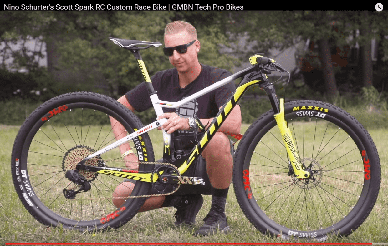

30 mm är perfekt för 60 mm däck.
    437.8 KB · Besök: 137
(H)julklapp. DT Swiss M 1900 Spline 29" / 30mm.
Sixten Fors sa:
Det håller jag inte med om, men beror på kantdobbarna och hur mycket du lägger ner. Och lite smakfråga hur rund däckprofil man vill ha.
Aggressor har ganska platt/fyrkantig profil redan så kommer bli ännu mindre rund profil på så breda fälgar.
