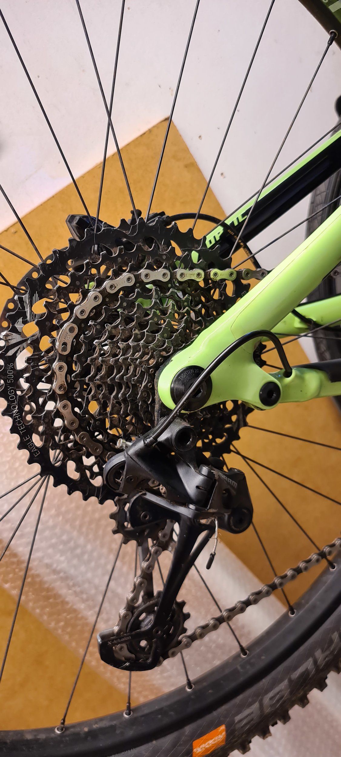

Har ett tydligt klonkande i bakväxeln som jag hur jag än gör får inte bort. Det som gör det ännu märkligare är att det är bara på åttonde växeln!? Det ser ut som att kedjan hänger kvar lite för länge på övre pullyhjulet. Någon som har haft något liknande? Och gärna en lösning.

Filmen är tagen direkt efter sista turen innan tvätt. Hur som så är det bara på åttonde drevet detta händer på. Om det var på grund av att den är smutsig så bör det rimligtvis vara problem på allas växlar?

Bild efter tvätt för att lugna alla oroliga och för att undvika alla eventuella samtal från socialen ?

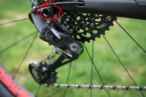

Tack, men allt är rakt och fint där på min. Det enda uppenbara problemet som min växelförare har är att spelpassningen för infästningen är lite väl stor. Det enda direkt glappet jag har i växelföraren är just här och det medför någon halv grads vinkelfel mot dreven. Så har det varit sen den var ny..:)
    28.7 KB · Besök: 134
