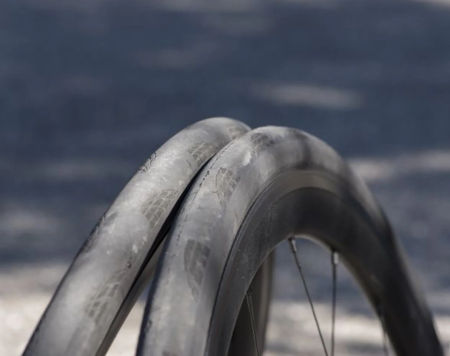

Har en svag tanke på att kanske kosta på min landsvägscykel ett par nya hjul.
Ett alternativt som skänker en viss fröjd för ögat är svartanodiserade fälgar där även bromsytan är svart. Det hetaste alternativet anger ”dubbelanodiserade” vad det nu innebär. Ä
Men hur hur länge får man njuta av svarta bromsytor? Är det 10, 100 eller 1000 mil? (Förutsatt solskenscykling)
Någon som har erfarenhet av detta?

Visa bilaga 752523

Enligt all data jag kan hitta har anodiserad aluminium en lägre friktionskoefficient än "naken" aluminium (alltså aluminiumoxid). Har inte hittat någon data specifikt för gummi, men det känns ju troligt att det reducerar friktionen även där. Det låter ju ... obra.

Någon som har en idé om vad dubbelanodisering kan innebära? Anodiserat upprepat skulle väl inte ge ett tjockare skikt? Kollade ett test av just de hjulen jag kikat på, och där får bromsverkan betyget att det är betydligt mycket bättre än obehandlad/normala aluytor.

Jag har ett par svarta Fulcrum racing zero. Dom är fortfarande helt svarta efter 6-7 år. Använde dom mycket första 2 åren, sen inte så mkt. 100% solskenscyklist. :)
Med blöt vägbana blir det sandpapperseffekt med fälgbromsat, då slits det nog bort ganska snabbt.

Men då har du väl en "Nite" version. Den har någon oxiderings skikt enligt Fulcrum, inte vanlig oxidering.
De enda (andra) svarta alu-hjul jag känner till som bromsar bra och där färgen håller är DT OXiC som har ett keramiskt skikt isf vanlig anordning.
anodisering innebär väl att man påför aluminiumet ett tjockare lager oxid. och aluminiumoxid är hårt och motståndskraftigt, används bland annat till slipstift och sandpapper.
aluminium i luft får spontant ett oxidskikt, men det är tunt.
för vad det kan vara värt i frågan som ts ställer hade jag problem med slitage från fälgbromsar på min vinterbrompton, som har 305-fälgar, alltså något mindre än original. detta för att ge plats för vinterdugligare däck. hade svårt hitta 28-håls sådana. kom över några till en minicykel från watski, icke anodiserade. problemet var att jag slet igenom dem på två vintrar.
hittade sedan några andra i asien. de har en yta för bromsarna som liknar den randiga blanka svarvade som syns på bilden i första inlägget. bara att de inte är svarta. jag har förmodat att de är anodiserade. iaf efter nu två år är de opåverkade i ytan.
bromsarna tar bra, snarast bättre än på fälgarna med naket alu. använder kool stop salmon.
