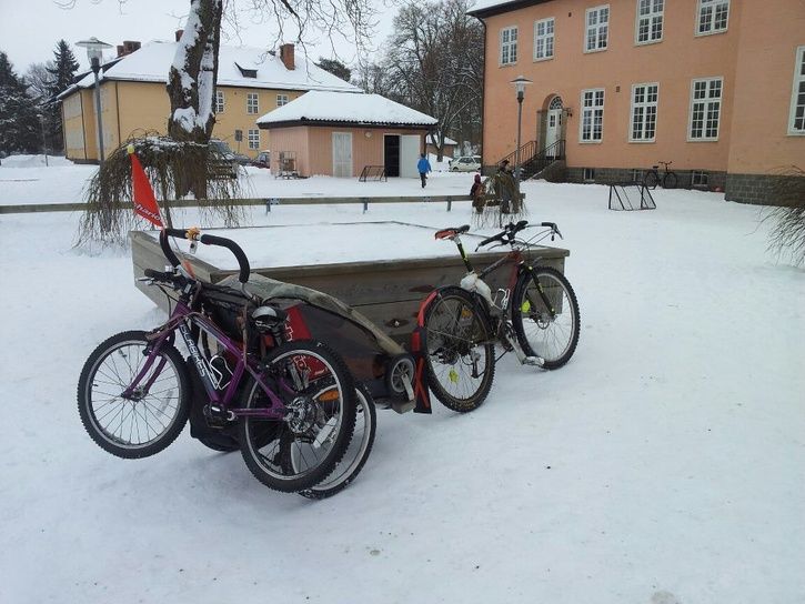

Så här såg det ut i vintras för mig när jag skulle hämta äldsta sonen från skolan. Han hade åkt buss till skolan den dagen, men skulle cykla hem. Det gick tungt men det funkade i övrigt fint.
EDIT: Ja, det sitter ett annat barn i vagnen än han som skulle hämtas.

Jag har kört tungt lastad barncykelkärra (se bilden ovan) i princip varje vardag sedan nyår och jag förstår verkligen inte hur man kan föredra att ha samma last på pakethållaren.
Det är så sjukt otrevligt att stå upp och bryta och bända med så tungt lastade packväskor eftersom den, p.g.a. den större trögheten, blir så seg från sväng-till-sväng (för att prata skidspråk). Med cykelkärra blir cykeln knappt märkbart trögare från sväng-till-sväng men det går ju förstås tyngre och det skjutsar ju på extra i nedförsbackarna. Men det gör det ju med packväskor också!

Minstingen väger just nu under 12 kg, cykeln på bilden väger under 7 och sedan ett par/tre kg annan packning. Säg dryga 20 kg last. Det är väl knappast ngn orealistisk touringlast?
Min poäng är dock att vid samma last är cykelkärra att föredra alla dagar i veckan om det inte är väldigt liten vikt vi pratar om. Jag har t.ex. provat att cykla med samma barn i barnstol bak på cykeln och sedan direkt byta till cykelkärra. Vilken variant tror du att jag föredrar?
