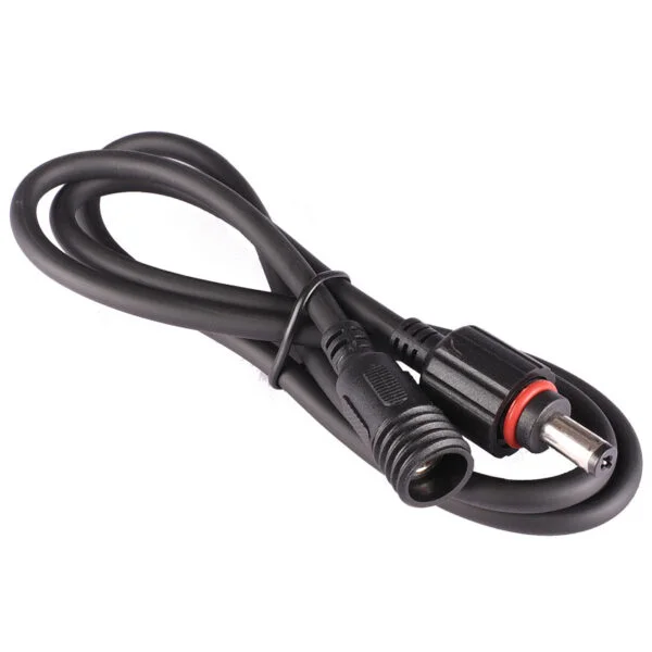

Har en fin batteridriven lampa där jag har problem med glapp i kablaget. Jag är ganska säker på att det är glapp i batteriets kontakt så jag funderar på att byta ut den. Det sitter en "DIN-kontakt" (se bild nedan) som jag tror är svår att ersätta? Om man ska löda dit något annat, är XT60 bäst?
[Halv-OT] Byta kontakt på lampkablage - till vad?
Personligen gillar jag inte XT60 kontakterna då stiften sitter fast i kontaktstycket. Fördrar EC5 eller till detta räcker EC2 kontakterna. Där är det lösa hyllsor/stift som du löder först och sedan trycker i kontaktstycket.
