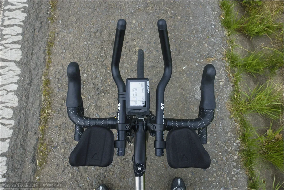

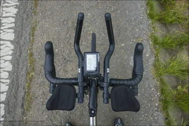

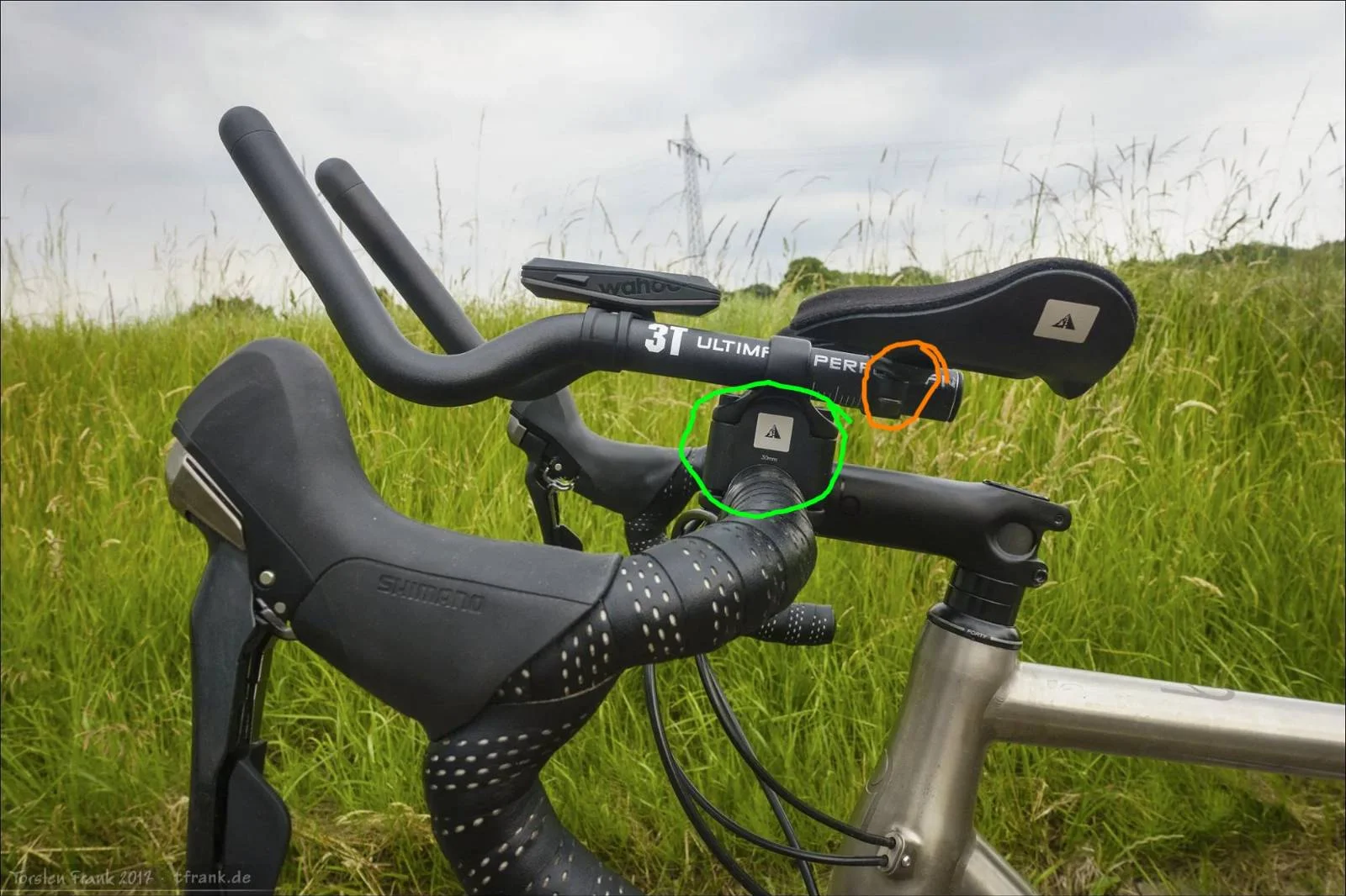

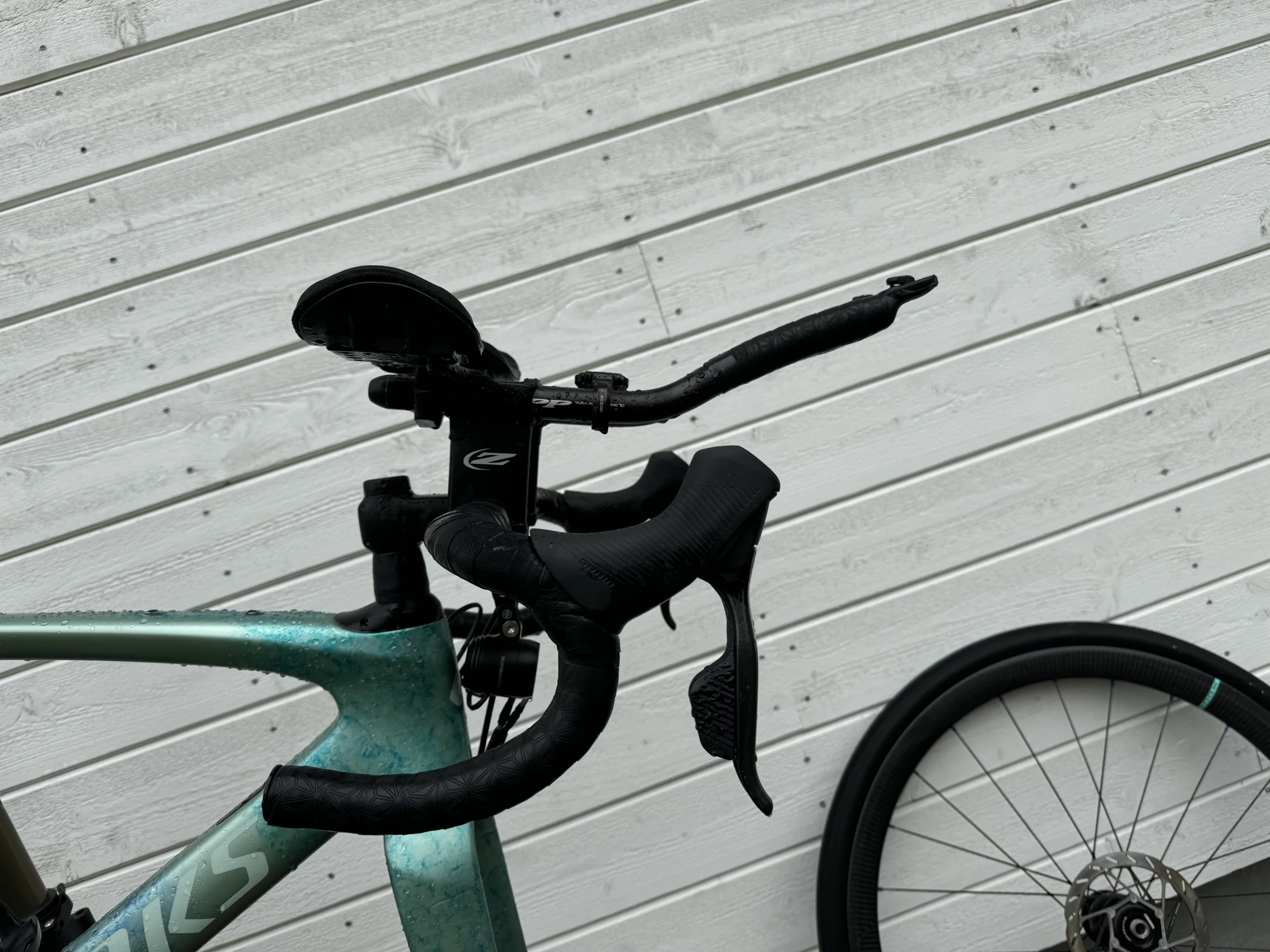

Bilderna nedan har jag snott från internet (https://torstenfrank.wordpress.com/2017/06/13/ultradistance-cycling-aerobar-setup/) och illustrerar väl vad man/jag är ute efter, en sittposition som mer handlar om bekvämlighet än aero. Så, en rejäl riser, och möjlighet att montera armstöden helst separat från styrfästet så man kan montera dem riktigt långt bak. Man vill också kunna ha armstöden ganska brett isär. Och så nåt slags J-bend kanske med viss inåtlutning så man får bekväm vinkel i handlederna.
I bilderna är det Profile Design T2+ kombinerad med 3T-pinnar. Problemet med den är att T2+ inte tillverkas längre och alla nya Profile Design har armstödsfästet integrerat med styrfästet så armstöden går inte längre montera lika långt bak. Väljer man rätt modell går det emellertid montera hyfsat långt bak genom en matris av bulthål, dock inte lika långt bak som på bilderna nedan.
Det finns enstaka som fortfarande har armstöden separat, BBB Aeromax har det (och är billiga!) men saknar riser kit. Pro Missile har det också, men deras riser-kit är nästan helt omöjligt få tag på, googlar man just nu på "Pro Missile Clip-On Spacer Set" hittar man utsålda kit på brittiska webshopar till hutlösa priser. Det folk verkar göra istället är att köpa Profile Designs spacer-kit och byta till koniska bultar, då går de använda med Pro Missile. Deda har också ett riser-kit som är mer prisvärt och stack-bart, emellertid osäker på om passformen funkar för Pro Missile, inte hittat någon som använder den kombinationen. Dedas egen aerobar Parabolica Uno verkar inte ha tillräckligt justerbara armstöd för vad jag är ute efter, annars är ju den prisvärd med tanke på att riser-kitet ingår.

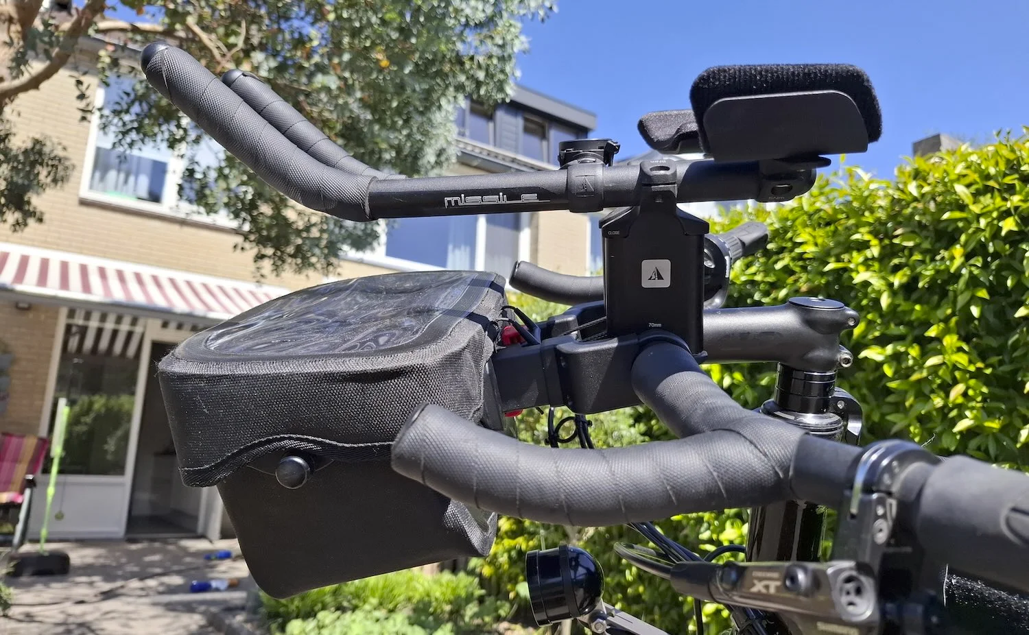

Bild från internet som visar pro missile med Profile Designs spacer kit, men som sagt skruvarna får man då köpa separat från nåt ställe som säljer skruvar:
Zipp Vuka är också intressant. Det har inte armstödsfästena separat, men armstöden går montera hyfsat långt bak (och brett) ändå. Det är nog ett rätt bra alternativ som är enkelt få tag på och har riser-kit som också går få tag på.
För mig går dock Vuka bort pga att fästet på styret ligger rakt under tempopinnen, vilket innebär att jag måste sätta fästet en bit ut på styret. Jag har ett lättviktsstyre och vill inte klämma det någon annanstans än väldigt nära styrstamsfästet där förstärkning finns.
Så på kortlistan för mig just nu är Pro Missile med Profile Design riser kit och koniska bultar, och tri-bend-varianten för att kunna få ut lite bredd trots att pinnarna måste monteras nära varandra. För skojs skull kollade jag igenom målgångarna från Storuman Gravel XL som jag fotade, och mycket riktigt hittade två som körde med den kombinationen, men de kanske hade fått tag på original-riser-kitet:

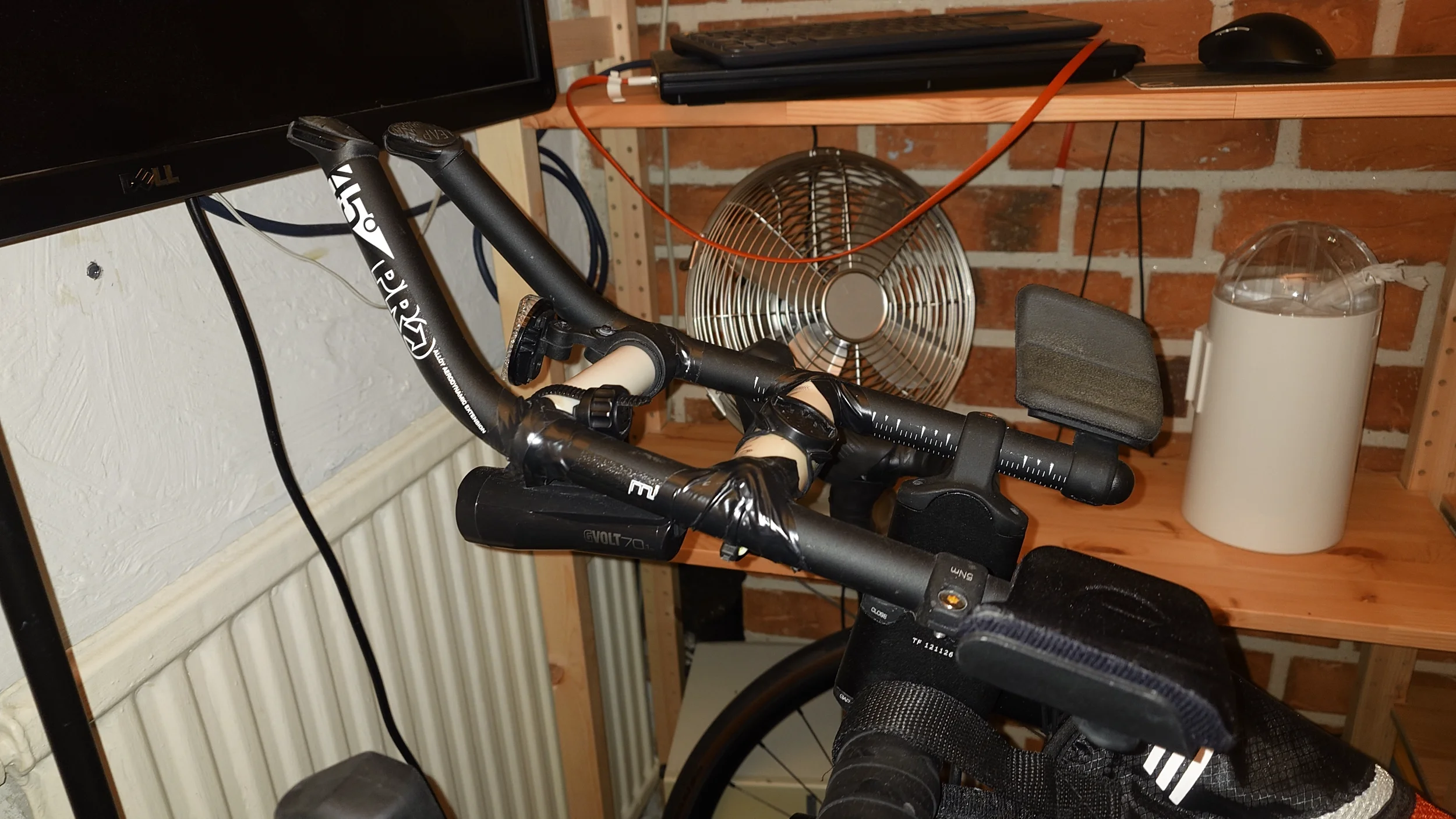

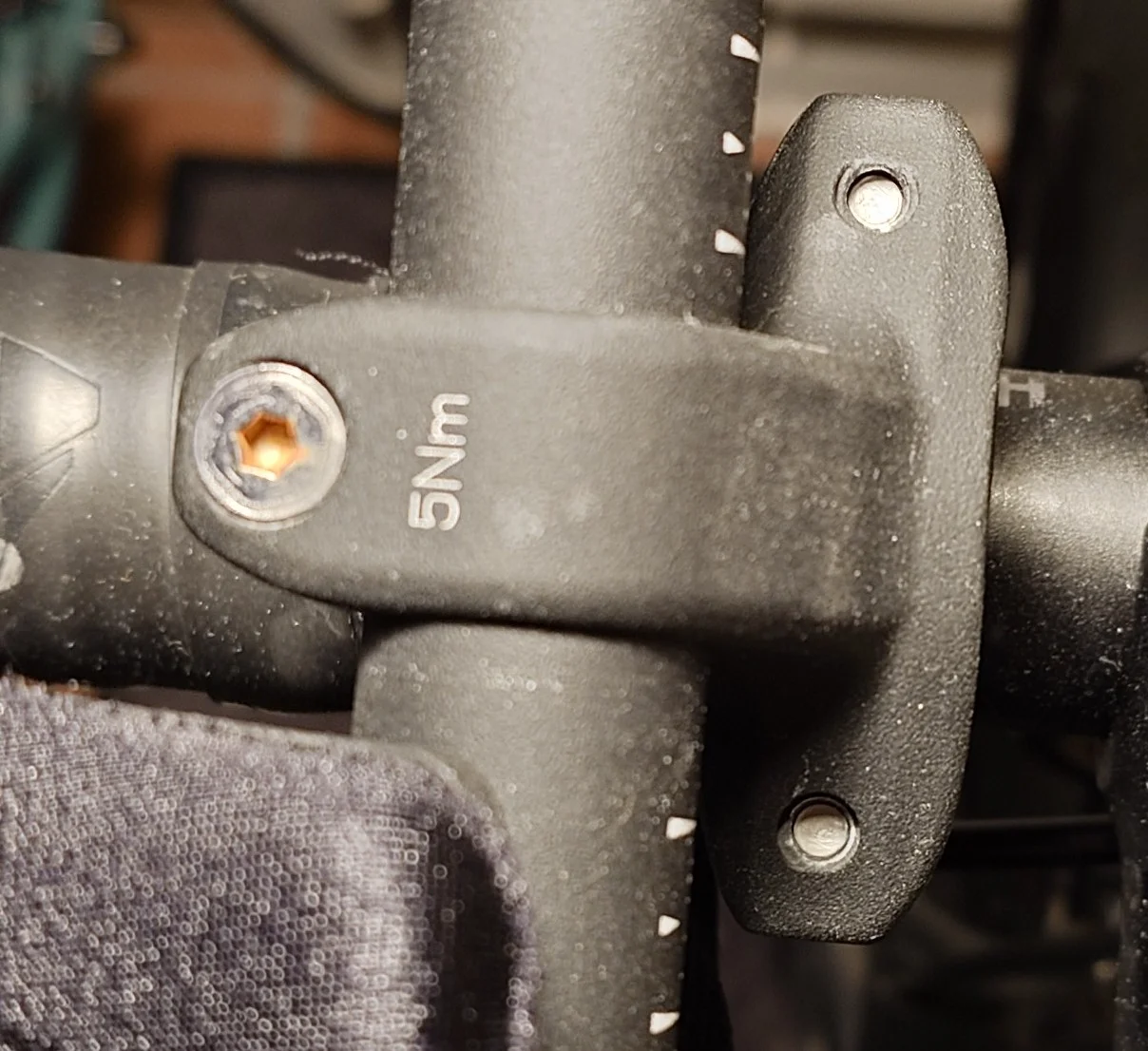

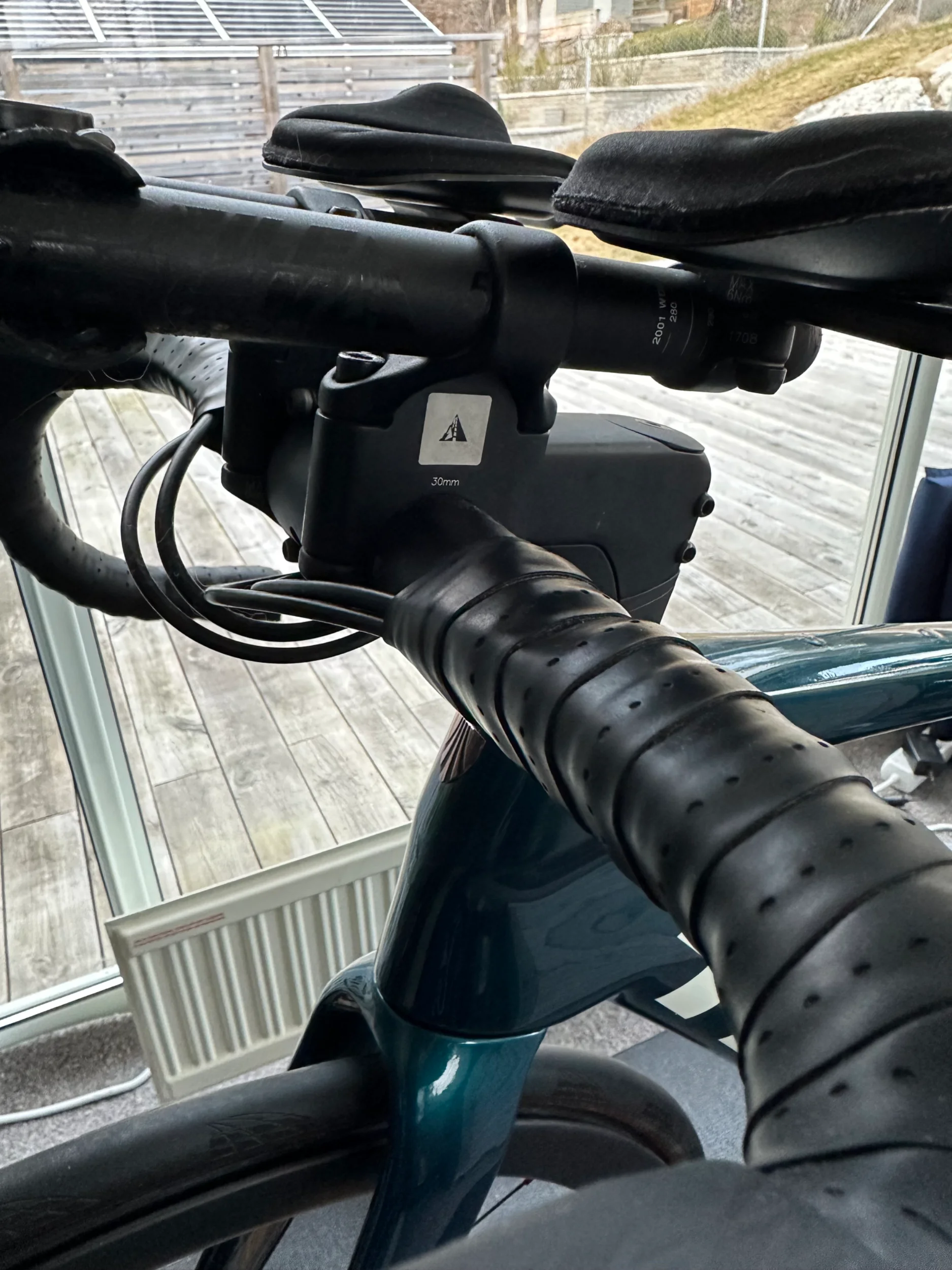

Jag har pro missile med original risers av ungefär samma anledning som du beskriver. Skruvarna är av mjukost och i udda längder, så de är också svåra att få tag i. Jag hade också svårt att få tag på det dyra kittet.

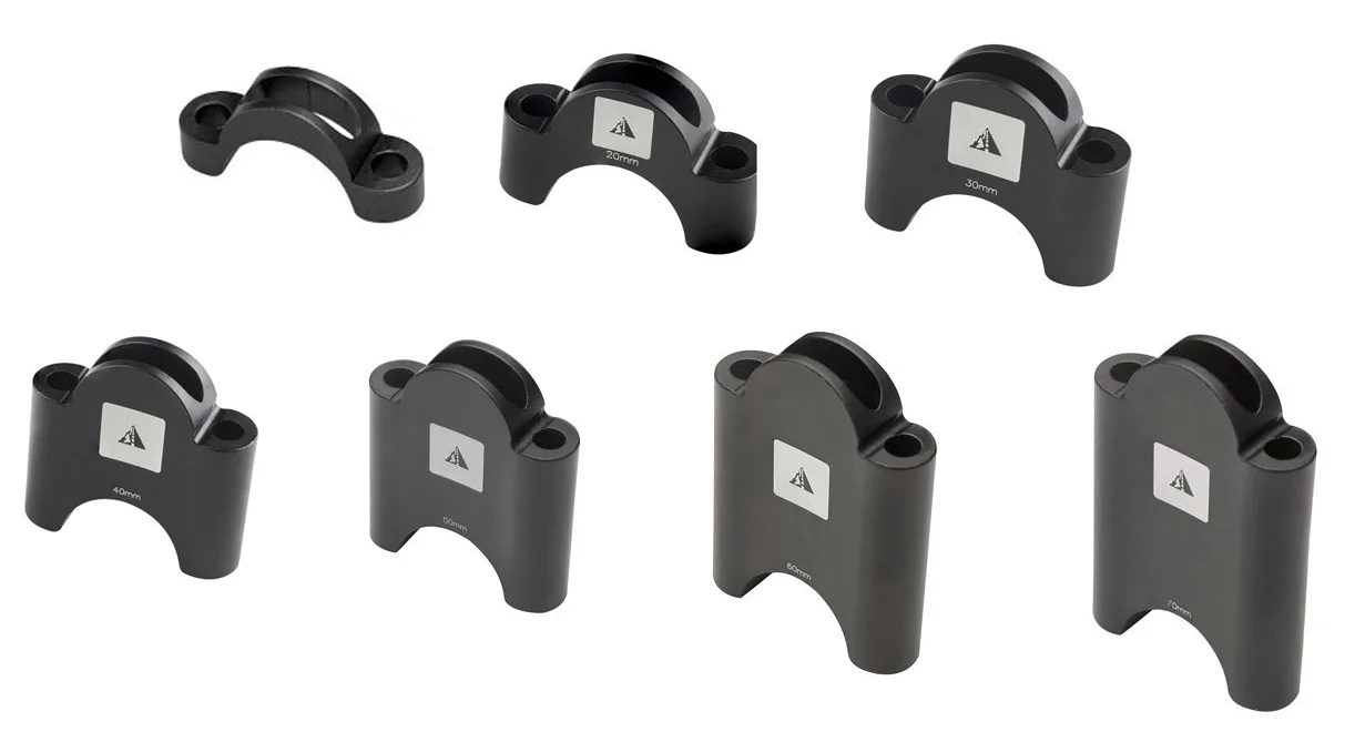

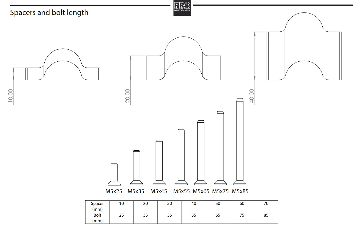

Angående skruvar för att modda Profile Design-fästet så det funkar för Pro Missile så kan man beställa separat på nån webbsajt https://rostfri.nu/products/forsankt-insexskruv (inte provat beställa själv, men ser ut som de säljer styckvis). Nedan skärmdump från Pro Missile-manualen som visar längden på skruvarna. 15 mm längre än spacerhöjden alltså. Vill man gardera sig kan man ju beställa en längre skruv och såga av den till rätt längd.

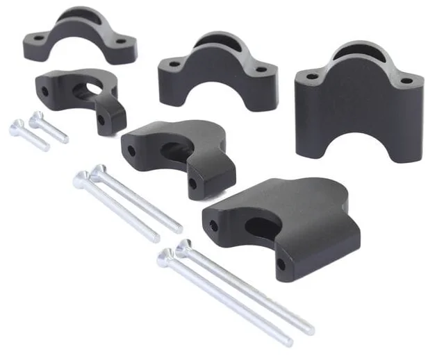

Det tråkiga med Profile Design är att man köper bara en höjd och de kostar ~600 kr, så om man vill dribbla med olika höjder måste man beställa flera och då blir det ju megadyrt det också.
For reference: Pro Missile spacer kit, original:
När jag sökte stötte jag på påstådda kit för det på etsy/ebay som hade fel skruvar, så folk försöker sälja pirat-kit också tydligen.
Profile designs spacers, där man alltså måste köpa var längd för sig, och de kommer med skruvar med vanlig skalle, men man kan ju se att i övrigt är formen väldigt lik Pro-kitet:
Kitet för Zipp Vuka, och de två kiten från Deda (Deda Jet-kitet har potential att funka rakt av utan nya skruvar eftersom man får med klämman under styret också) borde väl funka också och har bättre pris, men deras formgivning skiljer mer från Pro Missile så känns mer riskabelt att prova i blindo. Den enda kombination jag lyckats hitta bevis på att folk använder när man inte fått tag på original-kitet är som sagt Profile Design med skruvar köpt separat.
