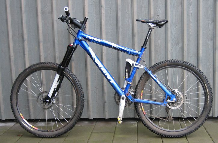

Har bytt framgaffel på min NRS
Hade en MZ med 80mm slag tidigare.. nu råkade det bli en MZ All mountain SL 130-150mm.
Använder 130mm, 150mm kändes helt galet.
Blir spännande å känna på skogsåkning med denna geometri men det känndes inte konstigt att köra asfalt :)
Tycker att hela hojen ser lite..hum knasig ut om jag jämför med 80mm, fast det e ju inte så konstigt då framvagnen har rest sig 60mm.
    73.1 KB · Besök: 23

Det viktigaste är nog hur du upplever den i skogen.
Ev. kanske en 110mm hade varit mera "lagom" för geometrin, men det märker du nog snart.
Men den kommer nog att bli mjuk och fin i skogen.
(Själv väntar jag fortfarande på min egen NRS, kan knappt bärga mej)
Lycka till

Hoppas du inte tänker köra sådär ;)
EDIT: Tänkte på styrröret alltså...
Har bytt framgaffel på min NRS... blev det galet?
Du, det här är vad jag kallar chopper. ;-)
Annars är kanske frågan hur pass rättvisande bilden är när cykeln står utan någon på den. Hur blir geometrin när gaffeln saggar?
Edit: Skulle skriva nåt också...

dom kommer nog kunna åka fint utför med den men uppför kanske blir lite nervöst, får häva dig över styret.

Nä styrröret skall kapas. Satte dit gaffeln som hastigast bara.
Jo du Wilier det kan du ha rätt i.. en viss stegringbenägenhet finns ju men jag har hittat andra NRS ägare som hade denna kombinationen så jag chansade lite, vi får se när jag kommer ut å få testat.

swerider skrev:
> Chopper är det första jag tänker på...
Länkaget med låga kedjestag gör ju sitt till.
Vinklarna är nog inte så farliga som det ser ut att vara.
Men visst... lite chopper varning är det allt.

Tänk på den ökade påfrestningen på ramen eftersom den inte är anpassad efter en så hög gaffel...
Bra mkt mer brytkrafter på head-tuben, kör inte för hårt e mitt tips...

Huga... så där kan man väl inte göra med rejsig och fin nrs. Nä sätt genast tillbaks 80mm gaffeln. Gå sen och köp den där ramen som nya gafflen ska sitta på.

Men Hogge då. Nu liknar det rena allmountain-fetto över det hela. Man får vara galen, det har fröken sagt.

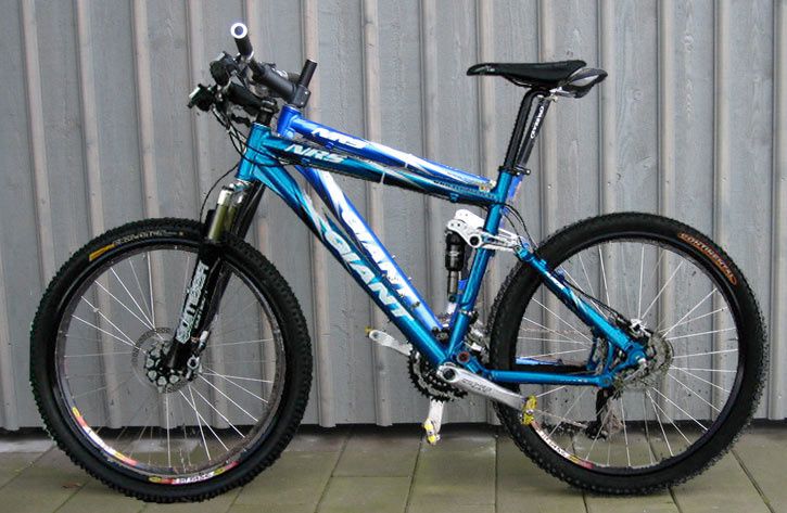

Så, söndag förmiddag och photoshop. Vinklarna (kamera-cykel) var inte lika på de två korten så jämförelsen blir inte helt exakt. Men det ger en svag aning om vad som skett... :)
100.jpg ht=473

> Hoppas ramen håller för påfrästningarna.
Påfrestningsökningen med en något högre gaffel är mindre än skillnaden mellan en 70 och en 90 kg cyklist. Alltså väl inom ramarna (!) för hållfasthet. Däremot leder oftast en längre gaffel till en annan typ av cykling och det brukar knäcka ramar. T.ex. när man börjar köra DH med en XC.

vad händer med länkaget bak med en så hög front? bakpartiet rör sig ju snett uppåt bakåt istället för rakt upp...
Tobbe: Något högre... =P
Tror nog iaf att påfrestningen på downtuben kan bli för stor, Giant rekomenderar ju
bara 110mm om jag inte minns fel.
Ja ja, har ju inte lyckas ha sönder min ram trots 95kg(med 80mm gaffel).
Bara kör försiktigt!
