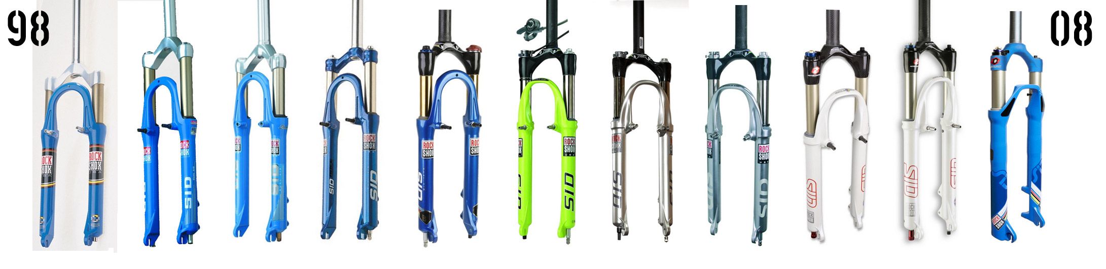

Det här är sids, men det hjälper nog (en sid för varje årtal)
De med svart krona är world cup - kolfiberkrona o styrrör. Men om du tittar på ventilen undertill och på skruvarna/locken på ovansidan, samt nedre gaffelbenens form så kommer du iaf komma nära identifiering av årtal. 2003-2005 har remote som den som syns vid den neongula. Remoten har typ 7 steg, eller nåt, och en knapp på mitten för att släppa. Just den remoten ska ha en lite stålkula och en liten fjäder i vrid-delen på gaffelbenet den sitter i. Har den inte kulan o fjädern så kommer den inte att fungera. Men remoten är inget måste för öppet läge.
