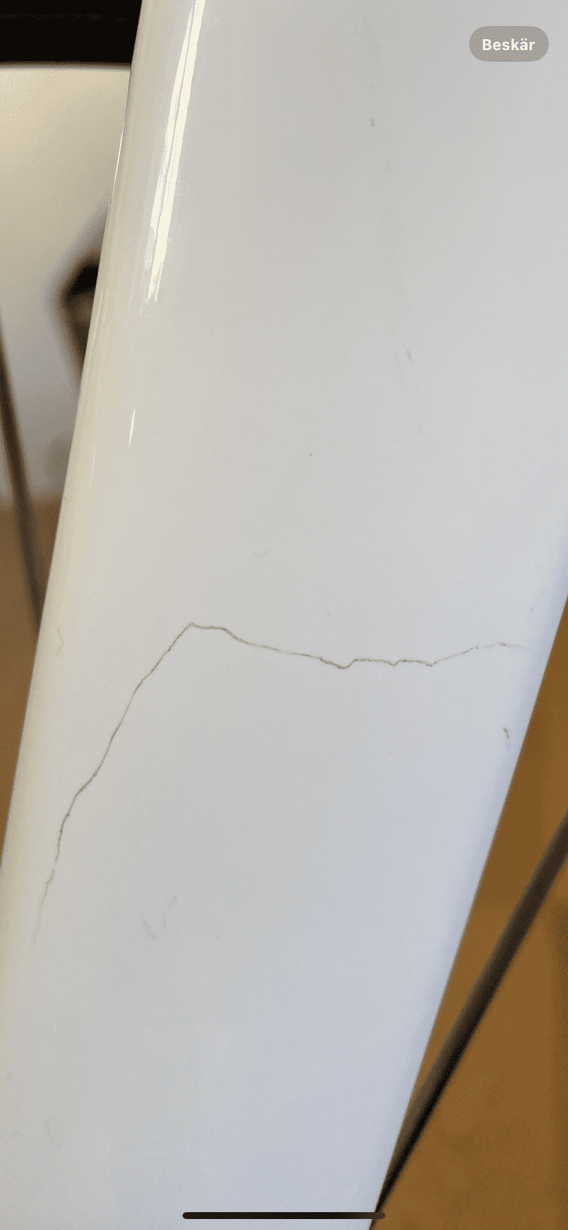

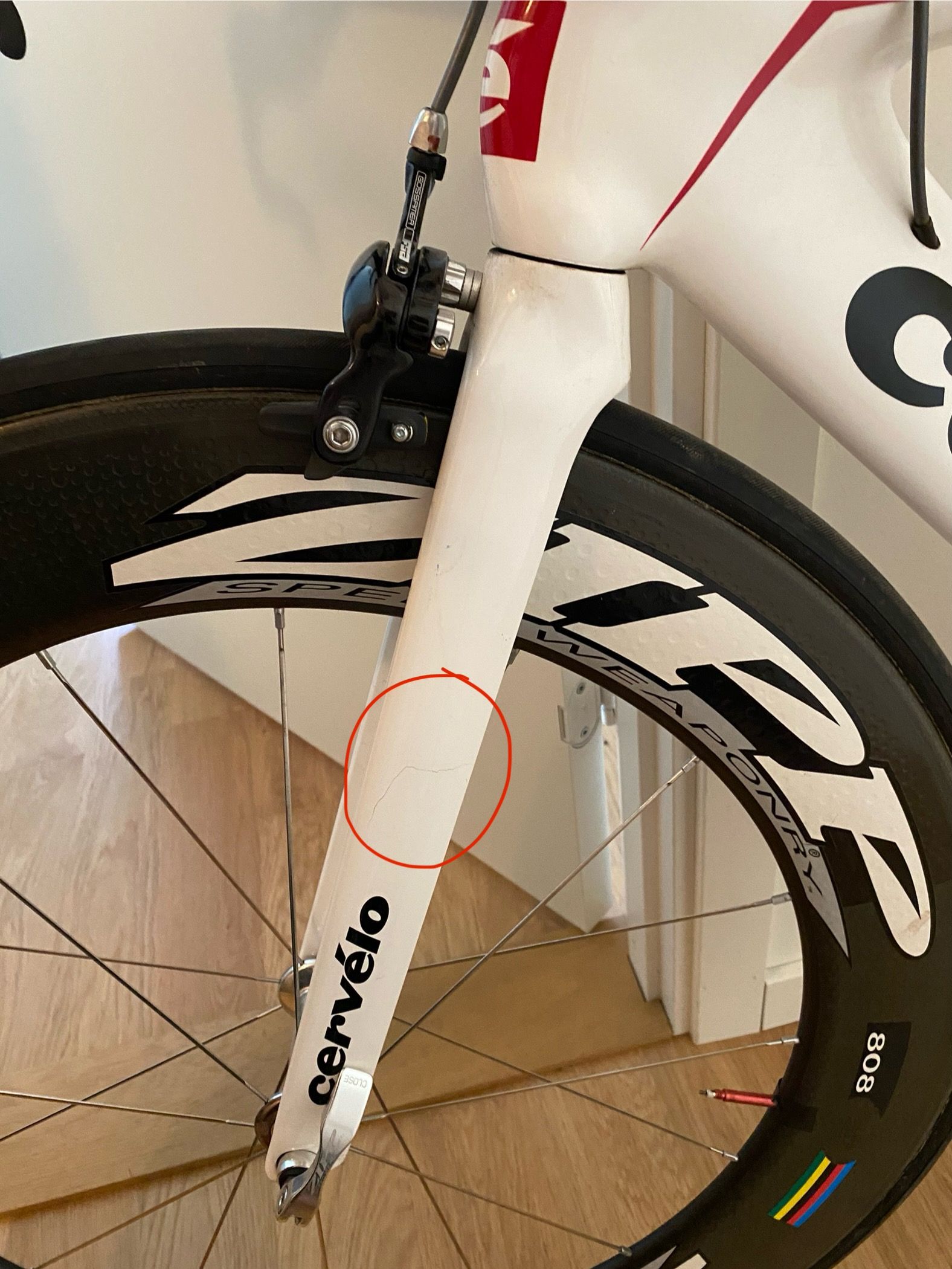

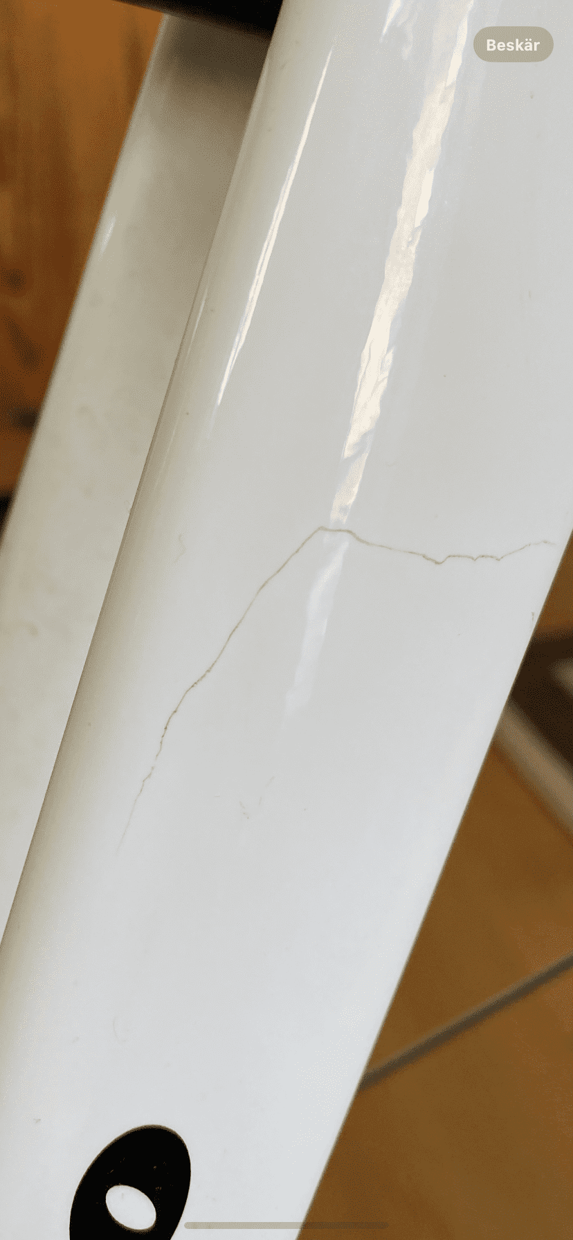

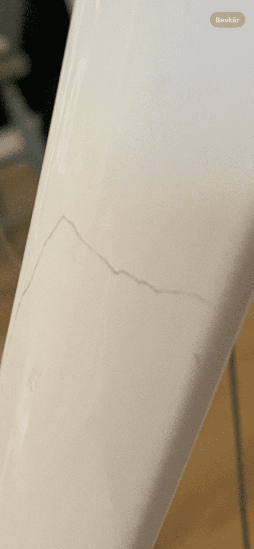

Förra veckan köpte jag en begagnad Cervelo P3 från 2010. Transporterade den liggandes i bilen ca 30 minuters färdväg, och provcyklade ett varv runt kvarteret när jag kom fram. Sedan dess har cykeln stått still, och nu när jag skulle ut med den upptäckte jag vad som ser ut som en spricka i framgaffeln. Har bifogat bilder.
Vad tror ni? Är cykeln obrukbar? Är det bara en skada i lacken? Vet inte ifall skadan fanns där vid köpet, men granskade cykeln ganska noga och tror att jag borde ha upptäckt det.

Svår att se men det finns ju smuts i sprickorna så ser ju inte ut som det har hänt just nu. Vart sitter sprickan på gaffeln?
Har jag en spricka i kolfibergaffel?
Kan absolut vara så att sprickan funnits där tidigare. Den sitter ungefär halvvägs ner på yttersidan.
