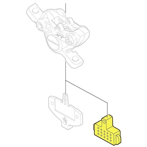

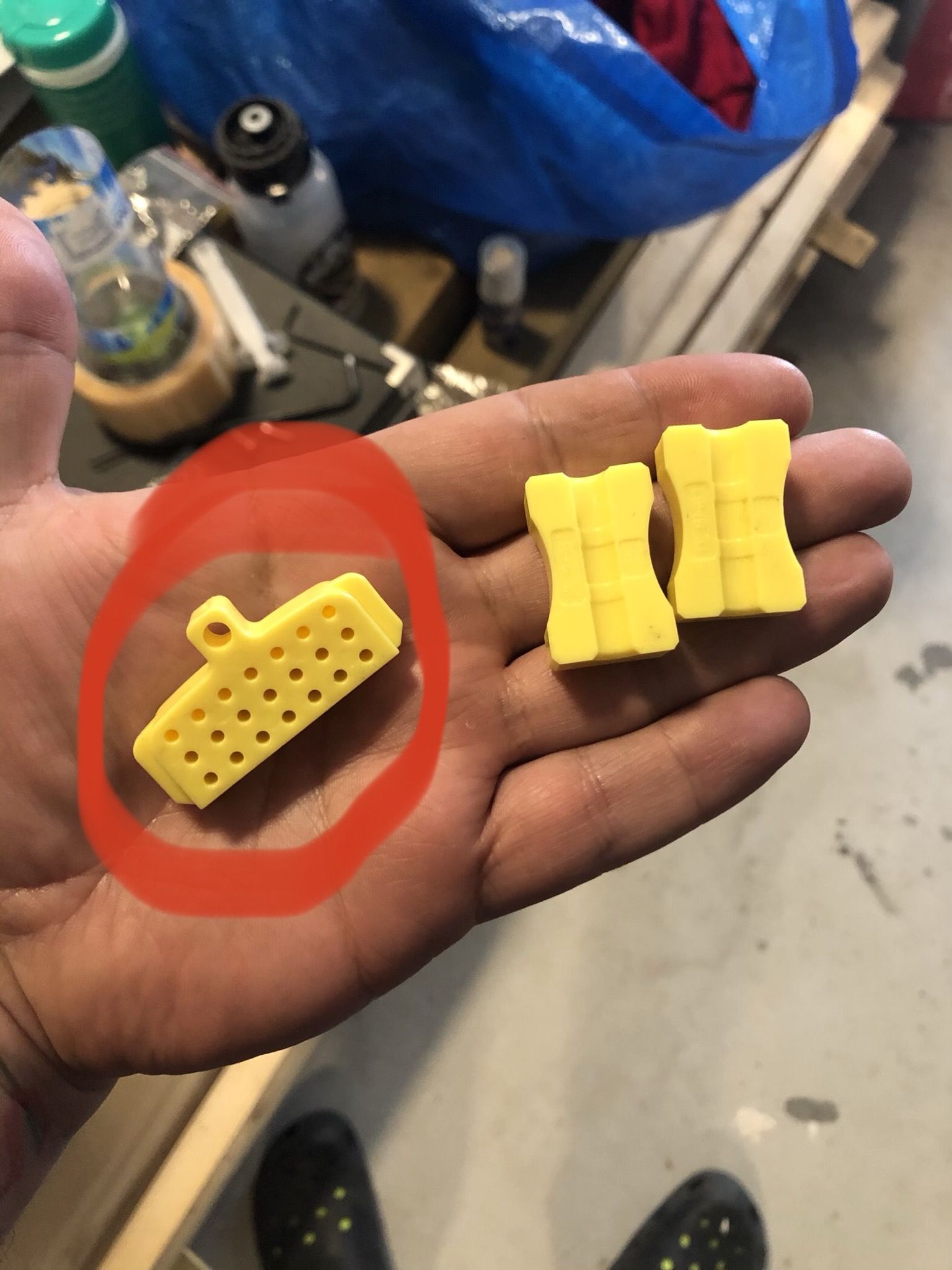

Mitt bromshandtag har fastnat i intryckt läge. Eller egentligen är det kolven som bromshandtaget trycker på som har fastnat. Skulle lufta mina bromsar igår och tänkte att jag denna gång skulle läsa och följa Shimanos bruksanvisning.
Allt gick bra enda tills jag skulle (med olja i koppen) trycka in handtaget och snabbt öppna och stänga nippeln på bromsoket. Efter att jag gjort det några gånger var bromshandtaget intryckt helt och det var här problemet började. Kolven som bromshandtaget trycker på i själva reglaget har fastnat. Enda sättet att få ut det är att plocka bort klossarna och trycka på bromskolven i oket med en skruvmejsel, då ploppar kolven i handtaget ut igen.
Trycker jag in handtaget helt så kan jag inte låsa hjulet. Jag hör att beläggen ligger emot skivan men jag får inget tryck. Har provat att lufta bromsen igen men det hjälper inte.
Förslag på vad jag kan göra? Har planerat att åka till Isaberg i helgen med en god vän och vill ju ha med mig cykeln:-)
Bromsen är en Shimano M506
