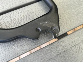

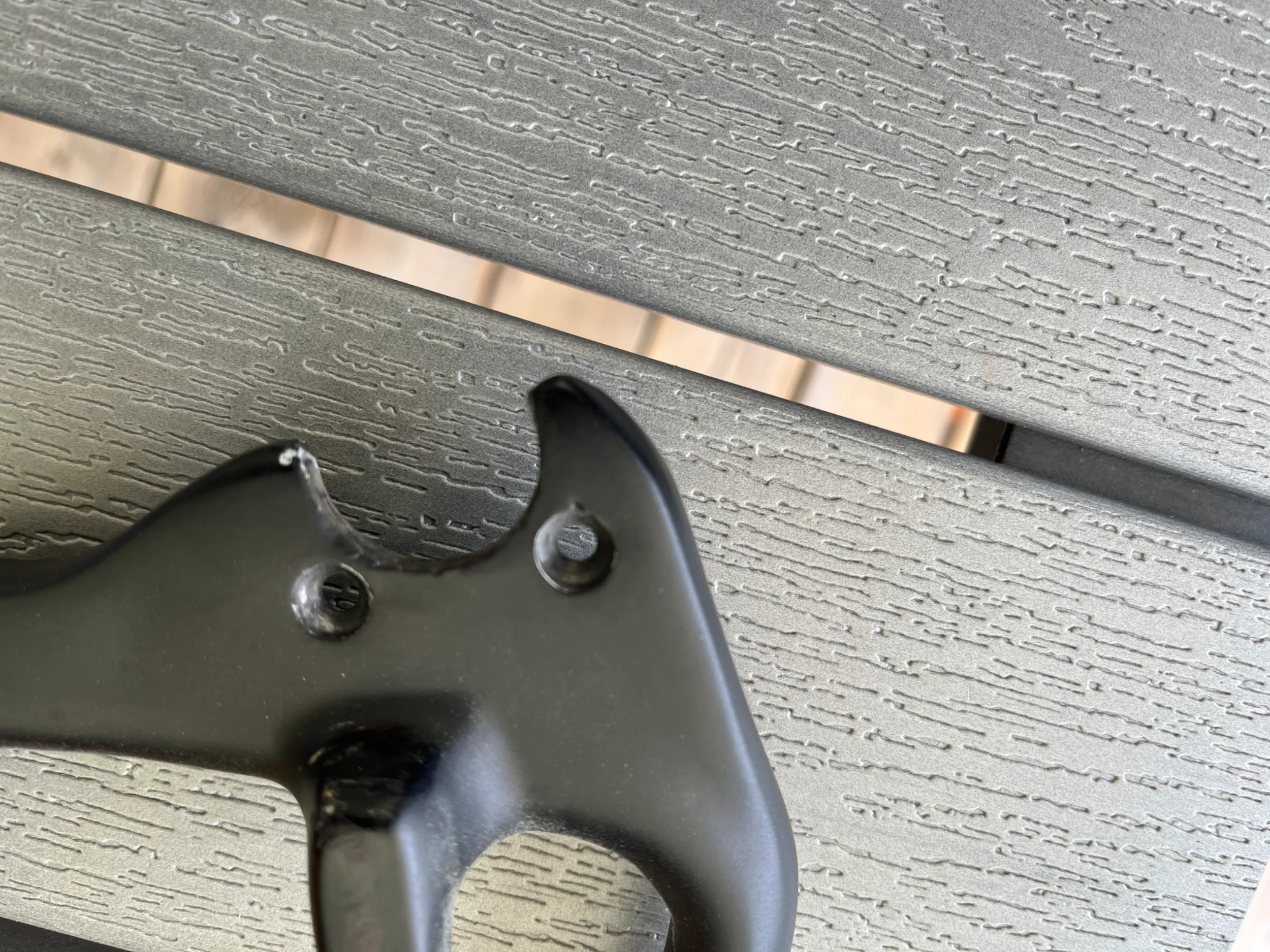

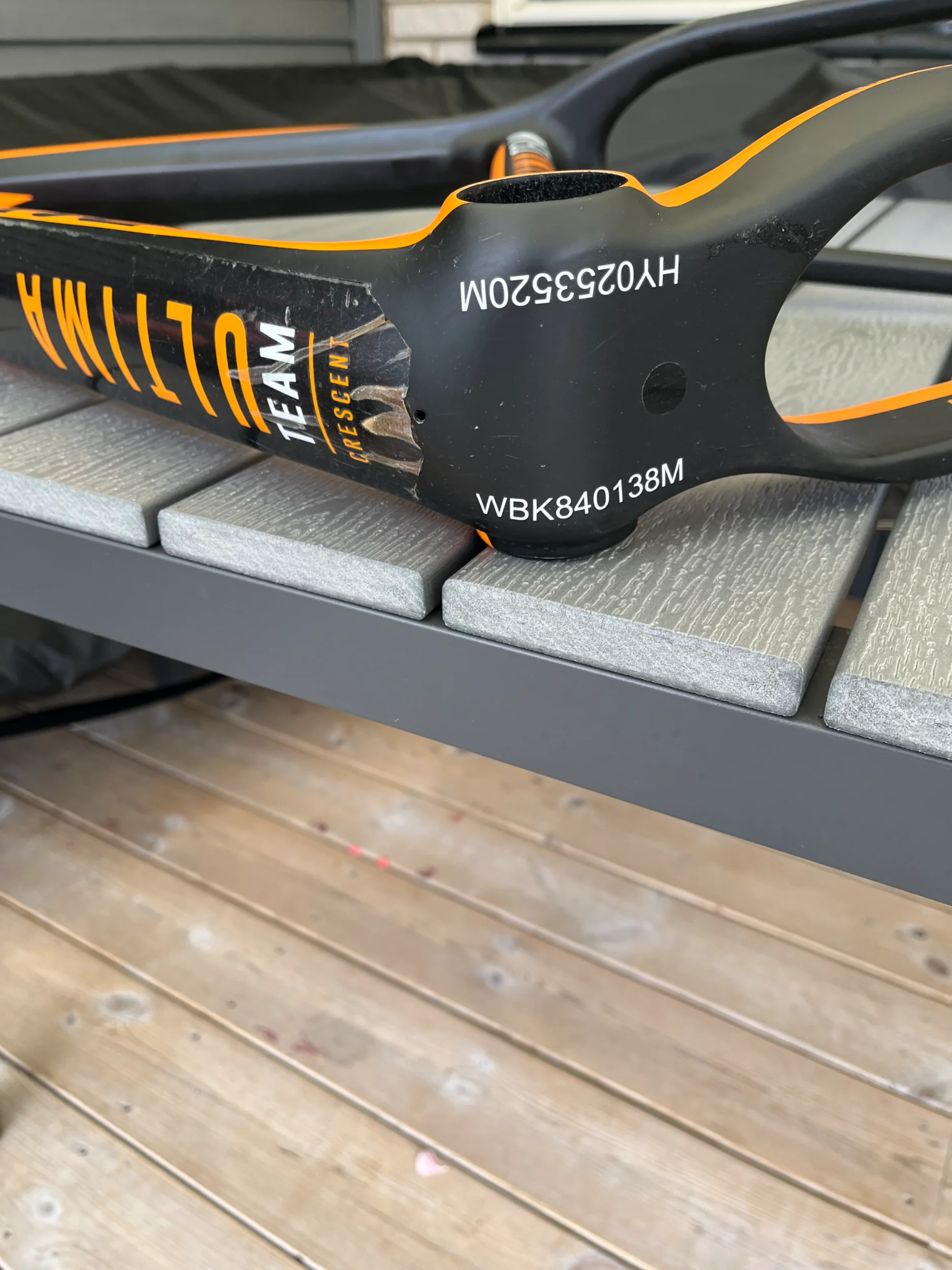

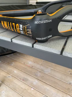

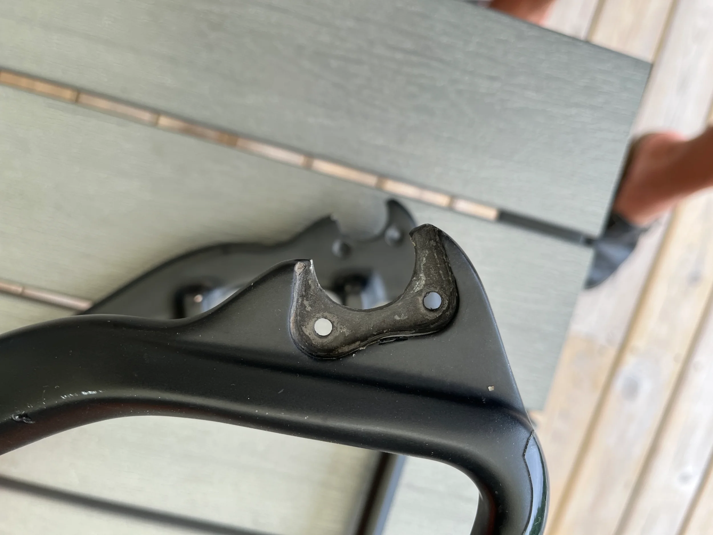

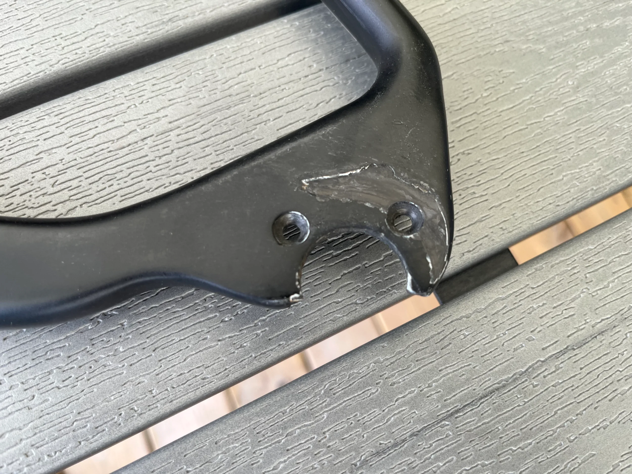

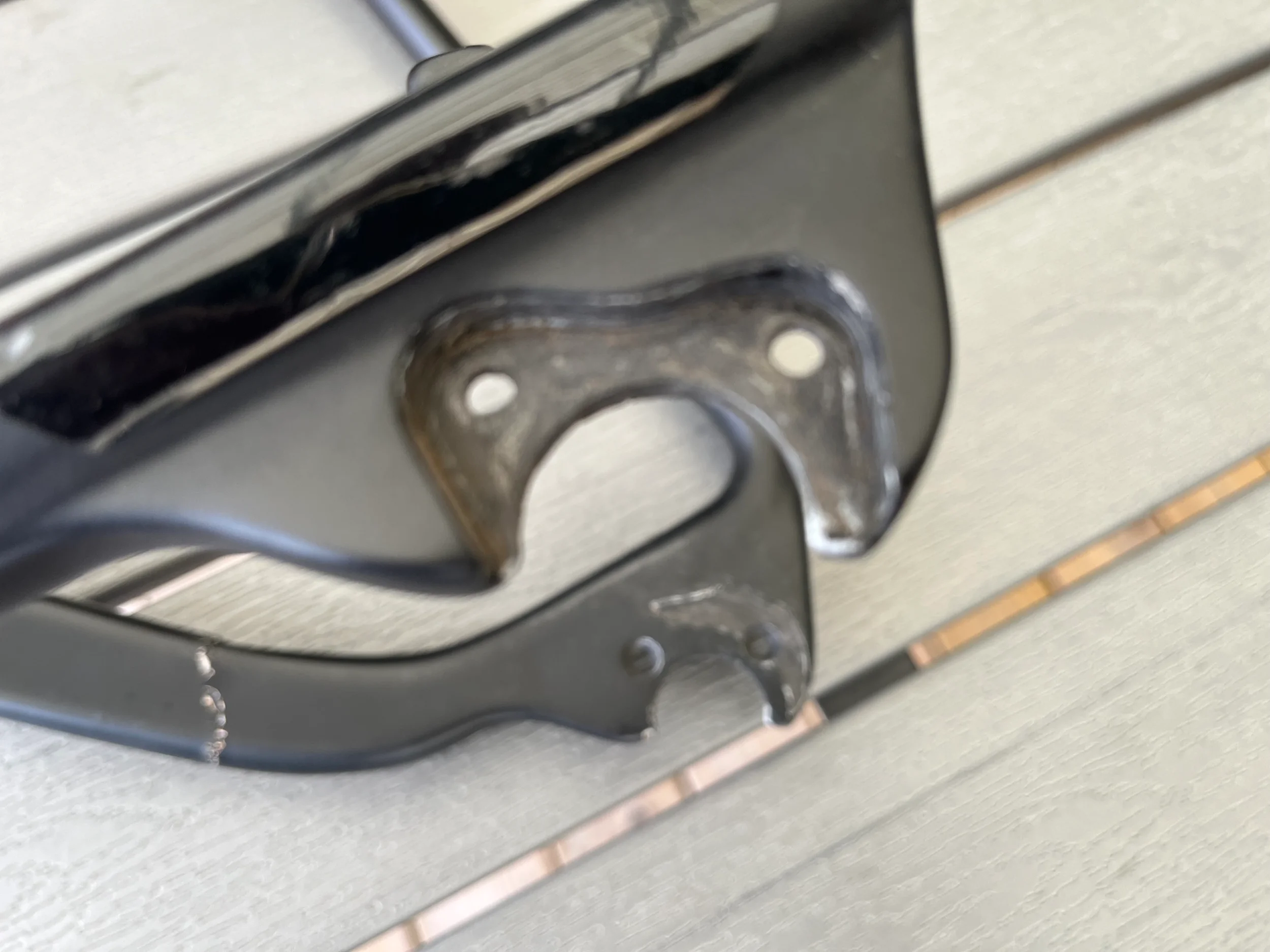

Jag har lyckats komma över en Crescent Ultima Team Pro 29” ram.
Dock saknas växelöra samt hjulfäste motsvarande på vänster sida.
Är det någon som kan hjälpa mig med tips och råd hur jag kan få tag i dess hjulfästen/växelöra.

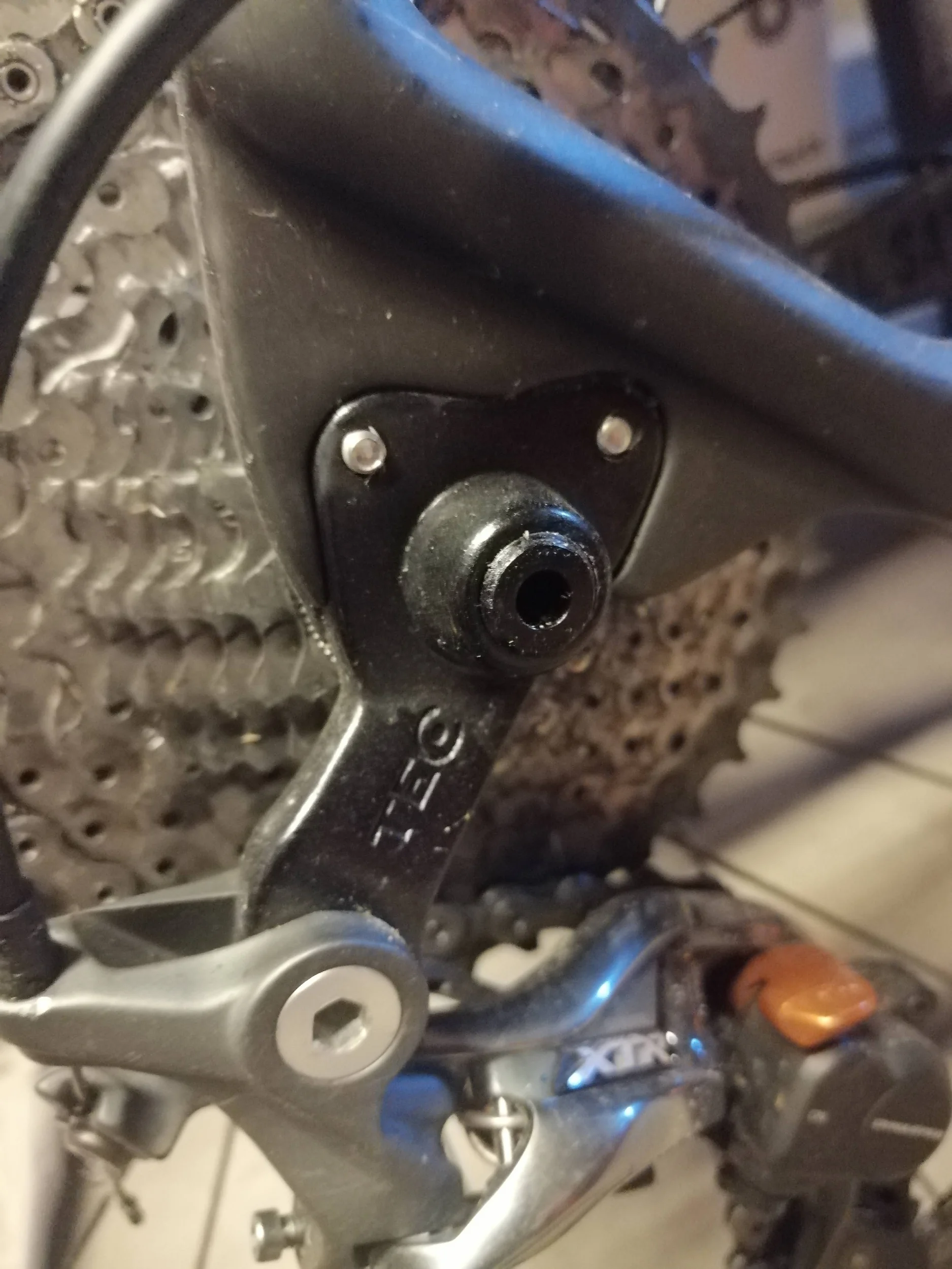

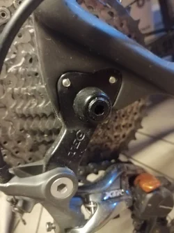

Ser ut att vara samma ram som jag har, vet inte vart man hittar växelöra men har en bild som kanske kan hjälpa. Skulle nog också skaffat ett så man har reserv🫣

Ofta men inte alltid använder många tillverkare samma öra (det har löst samma fråga för mig nämligen) men då behöver man ju veta hur den ska se ut. Sedan finns det hemsidor för att matcha.
Har kommit över en Crescent Ultima Team Pro ram, växelöra saknas
Ja, fast dropouts för båda sidor? Har aldrig sett det men har å andra sidan letat traditionella qr hangers

Vanligt qr brukar man kunna hitta utan nummer och det brukar finnas flera som är lika.
Jag har köpt från elanusparts och deras kundtjänst brukar kunna hjälpa till. Om man har bilder

Du har inget modellnummer på växelörat?
Skulle kanske hjälpa i sökandet!
Beror på årsmodell mm.

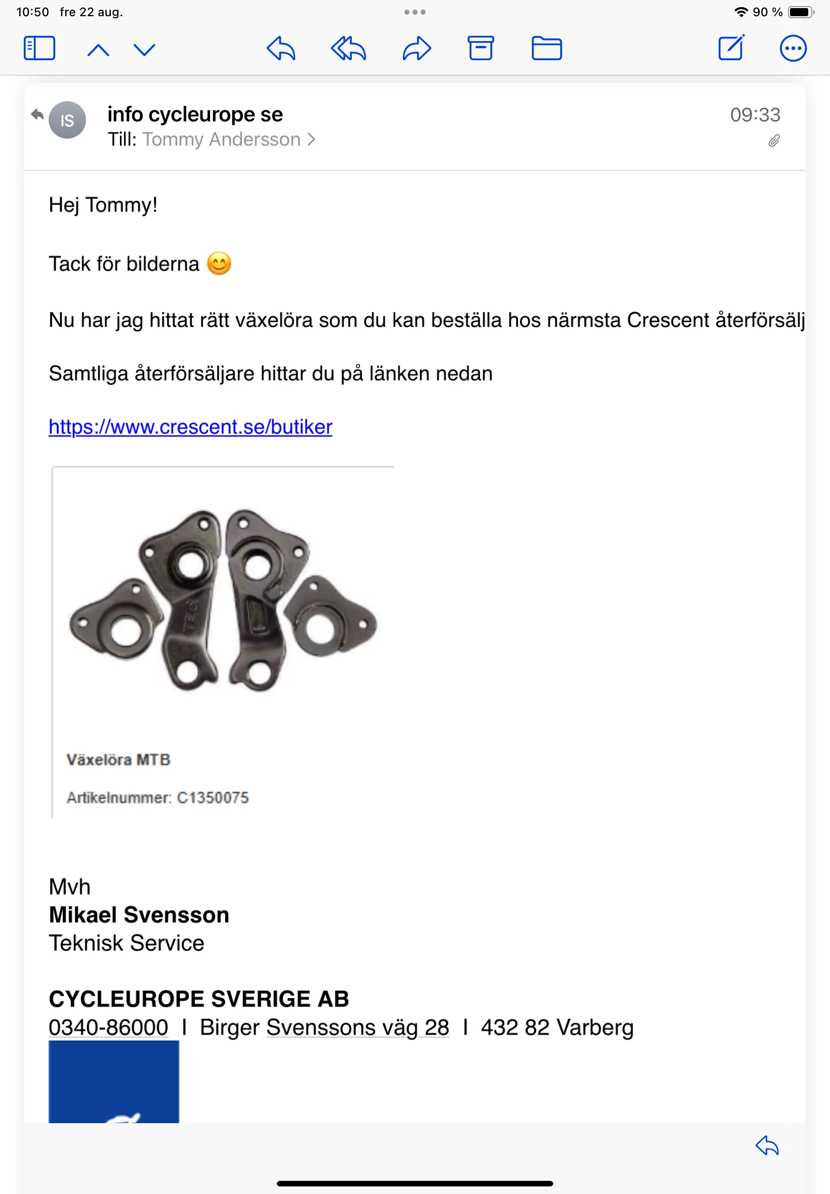

Jag lyckas inte lägga upp bilden här pga teknisk idiot...men du söker nog arrtikelnummer: C1350075
Skulle dock dubbelkolla att de inte har flera som är lika.
Pris typ 300:-
