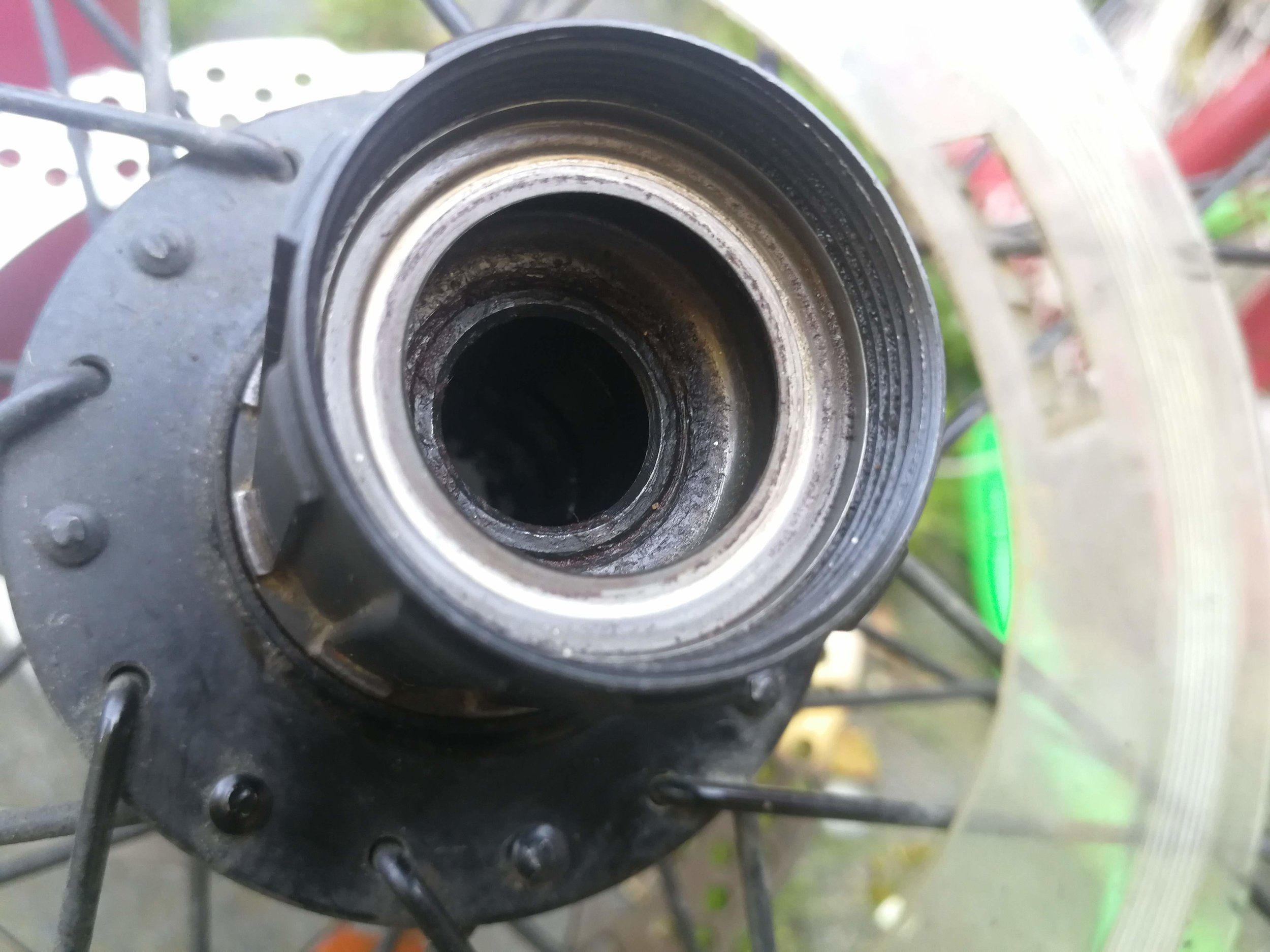

Hej,

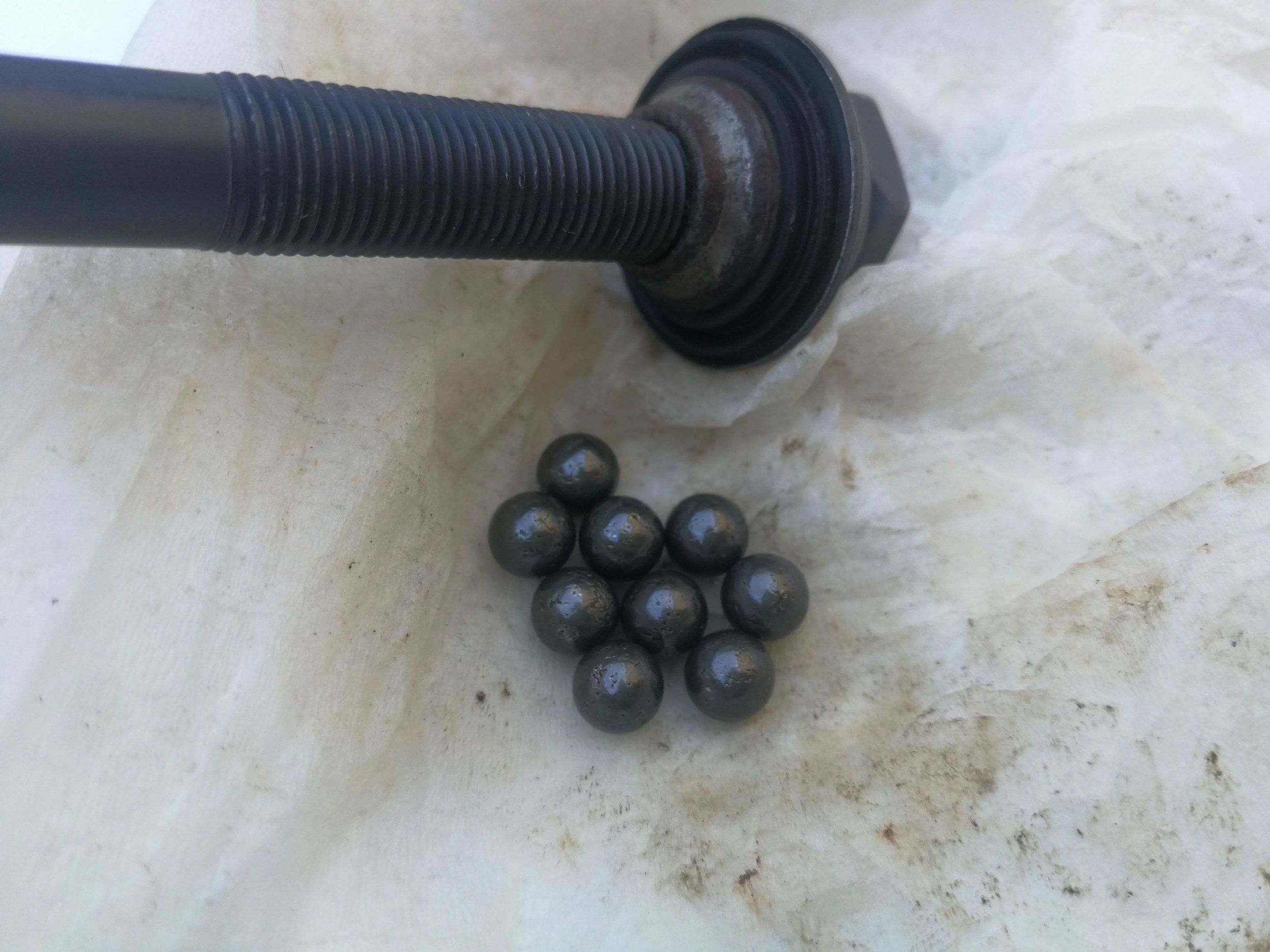

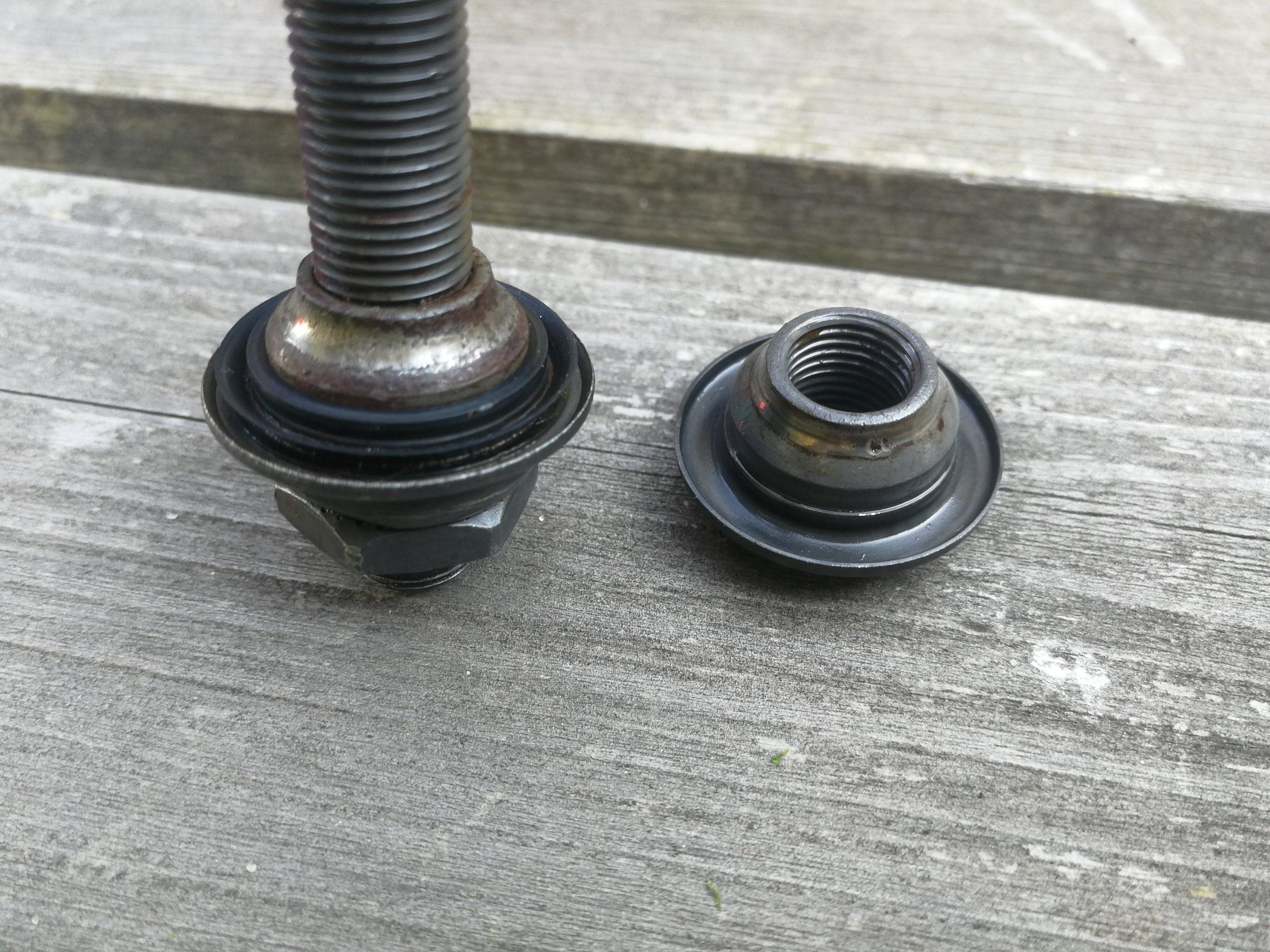

Mitt bakhjul till elcykeln (trekking typ) började få en hel del spel i sidled. Som nybörjare inom mekande har jag inte haft koll på att naven måste servas regelbundet. Skruvade isär det idag och det var i stort sett inget fett kvar. Bara en brun sörja som jag antar var en mix av vatten, rost och lite fettrester. Se bilderna nedan hur det ser ut efter rengöring.
Sidan där bromsskivan sitter ser ganska ok ut. Men man kan känna lite ojämnheter om man drar försiktigt med en skruvmejsel. De kulorna som satt på den sidan är släta och fina till skillnad mot de som satt i frihjulet (se bilden). Antar att man skulle kunna byta de båda konerna, kulorna och frihjulet, men jag har ingen aning hur jag skulle hitta rätt delar (konerna framförallt) och då känns det smidigare att byta hela hjulet (ca 1000kr).

Cup-and-cone nav måste fettas regelbundet och som med alla nav ska man vid tvätt inte spruta med vattenslangen direkt mot navet så att navfettet rinner ut.
Sedan är lager-spänningen viktig att få till rätt. Inte för löst och inte för hårt. Det är har du nu lärt dig den hårda vägen.
Om du har spår och ojämnheter i lagerbanan är lagret slut och går troligen inte att fixa utan att du får köpa nytt nav och bygga om hjulet. Det är väl billigare än att köpa nytt men det kostar en slant så lite beroende på vad du har för hjul så är det kanske mer värt att lägga pengarna på helt nytt.

Enklast är förstås att byta hjul.
Men vad är det för nav du har?
Shimano brukar vara lätta att få tag i delar till.
Så länge lagerskålen på icke-drivsidan är OK så går det att rädda. Kanske halva priset av ett nytt brukshjul.

lagerbanan brukar vara svår att byta och i många fall svårt att få tag i helt korrekt dimension. men den brukar också vara närmast självreparerande.
om däremot slitaget tagit sig genom ythärdningen på konan hjälper det inte att t ex svarva till den, och den kommer inte bli bra av sig själv med i övrigt nya grejor.
men kona kan du använda nästan vilken som helst, så länge gängningen passar. du hittar en tillsammans med nya kulor på närmaste lbs av gammaldags slag. bör gå på 50-100 sekiner.
se sedan till att det finns ett litet glapp efter lagerjusteringen. och ditcha högtryckstvätten.

Inflikar att det lilla glappet i justeringen är för att ta höjd för att axeln komprimeras en aning då du spänner fast hjulet vilket resulterar i ett nav utan glapp i sidled.
kais01
Har mitt nav gjort sitt?
håller med, men det bör finnas ett minimalt glapp kvar även efter montering.
varvet runt är bäst att tillägga; slitna lager har en tendens att bli lite ovala.
