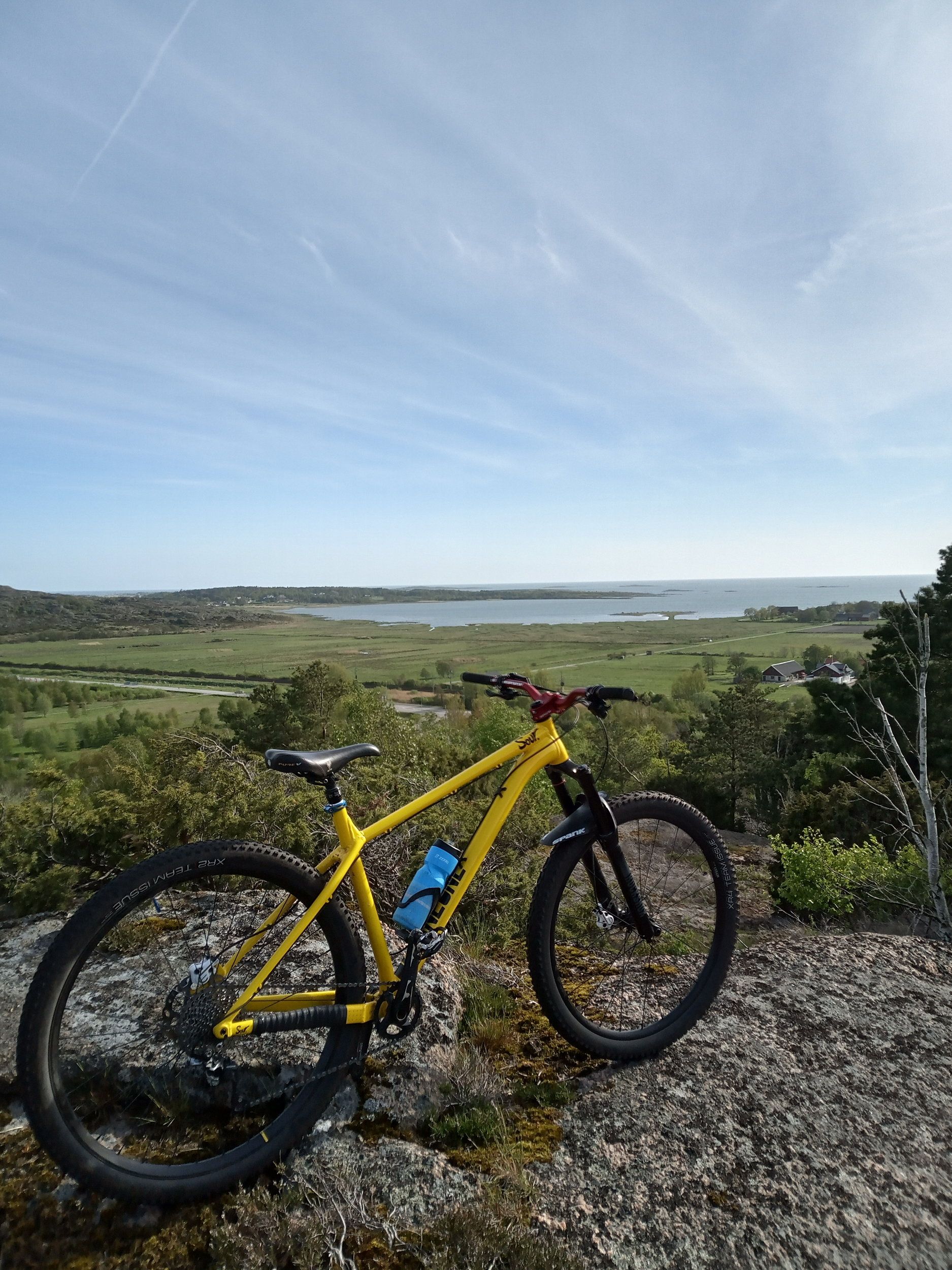

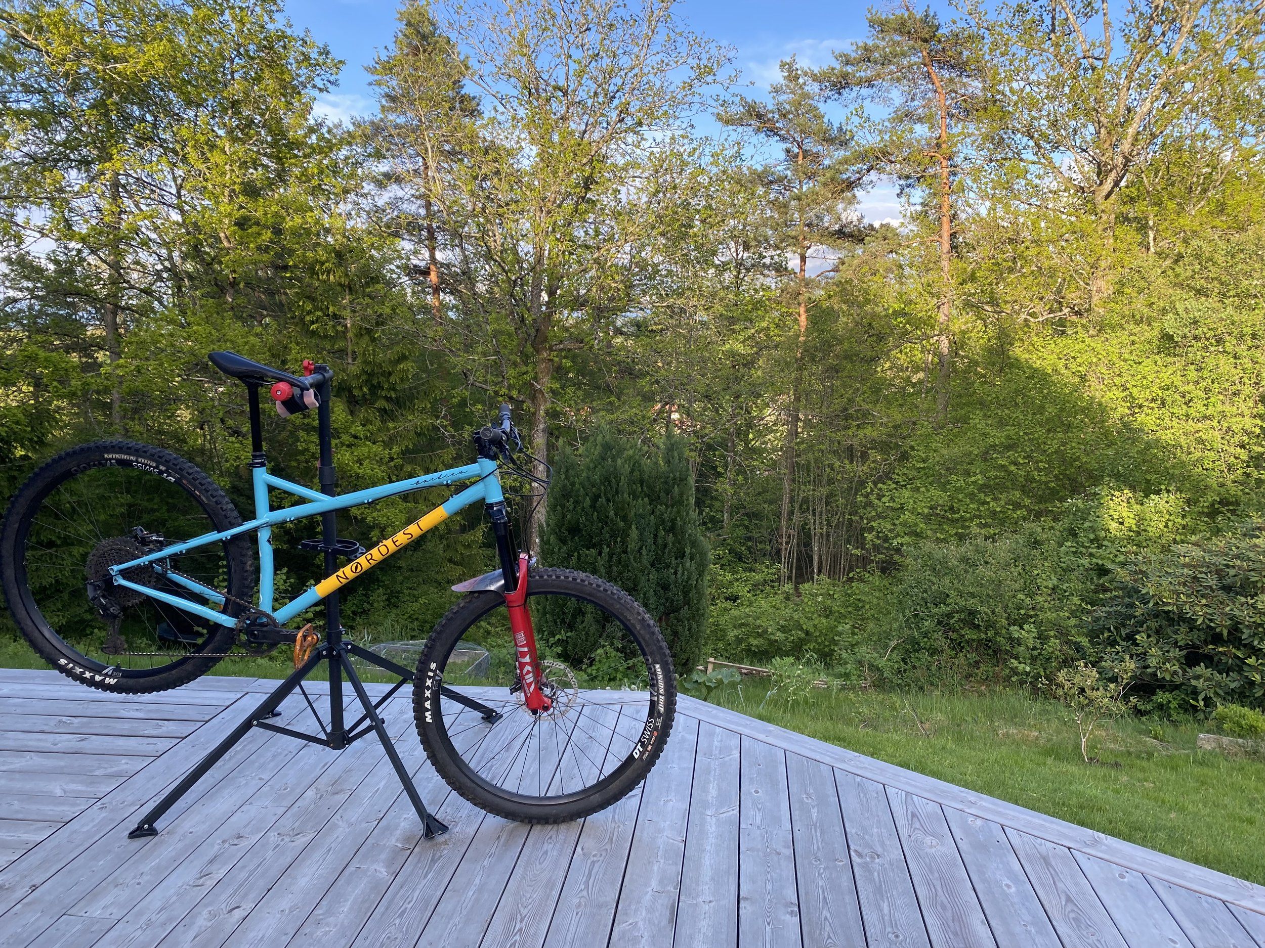

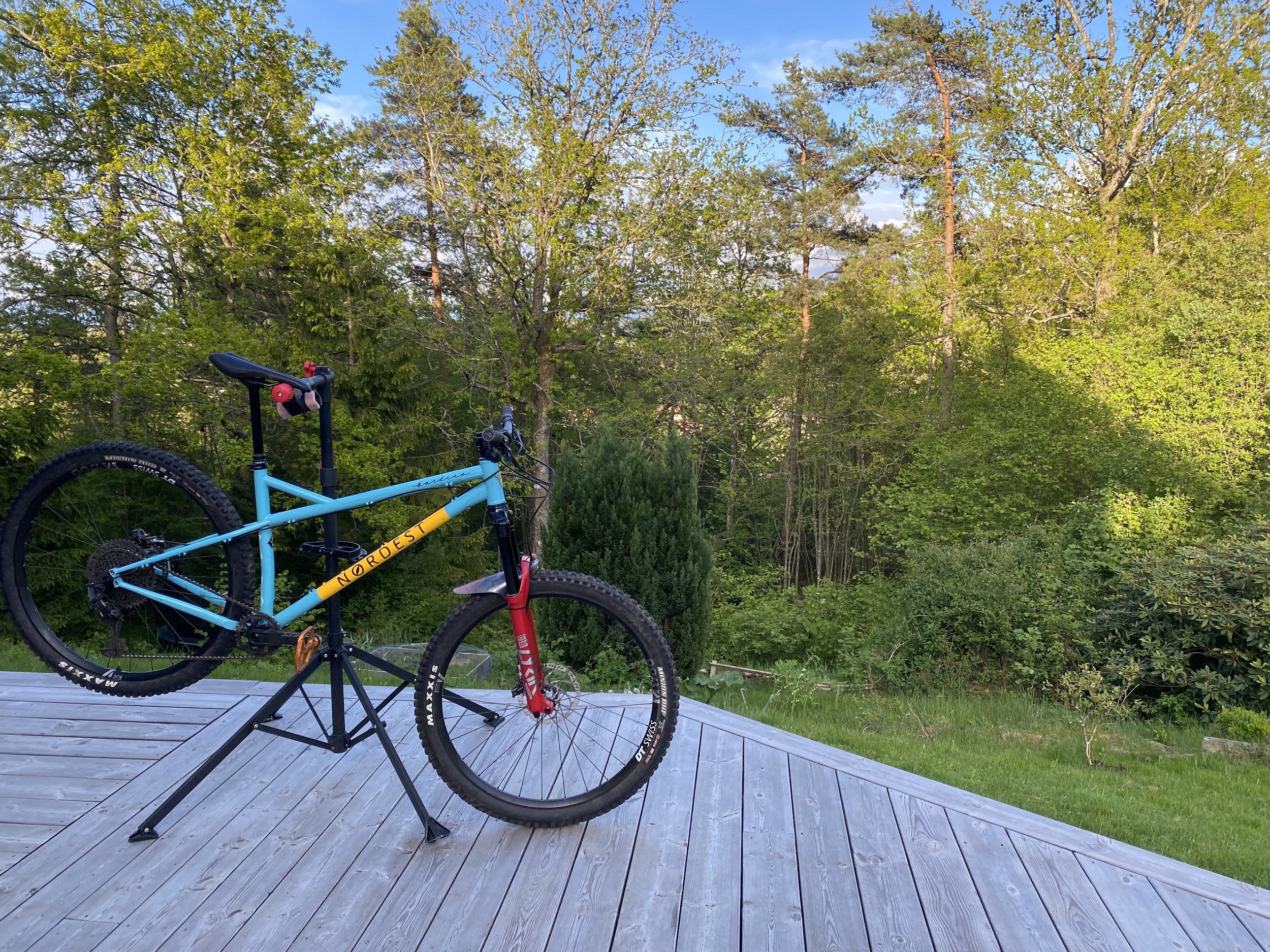

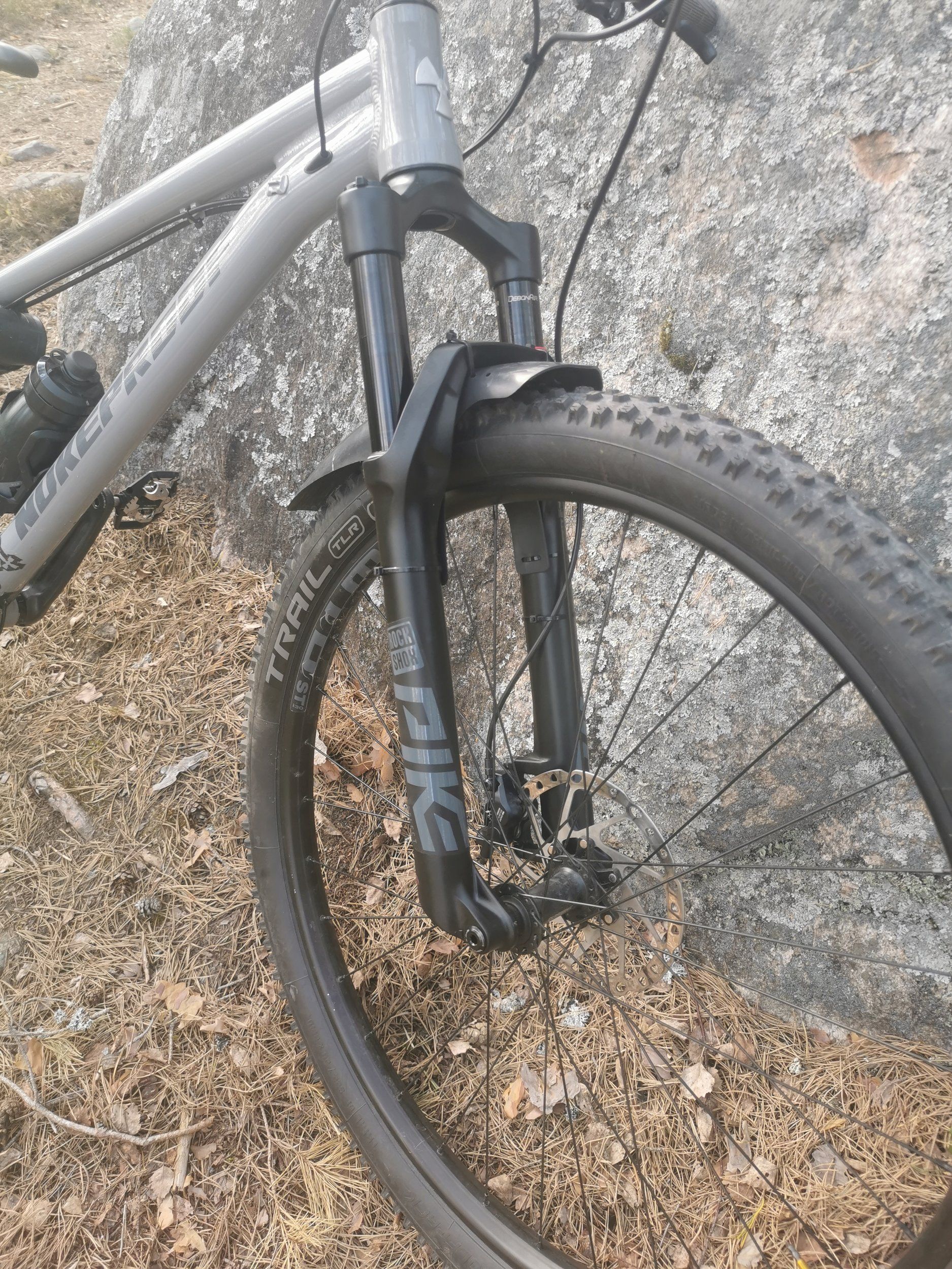

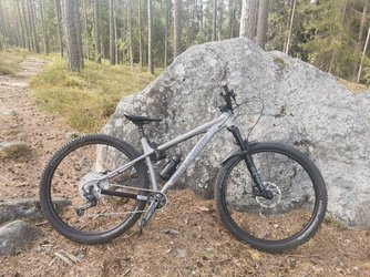

Idag kom äntligen gaffeln! Efter att postnord slarvade bort den i en vecka.
Har bara hunnit dryga 2 mil med den än så länge men första intrycket.. Wow vilken uppgradering.
Jämfört med min gamla Recon RL är det natt och dag nästan. Väldigt väldigt nöjd.
Det kommer bli en härlig cykelsäsongen känner jag.

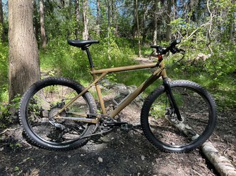

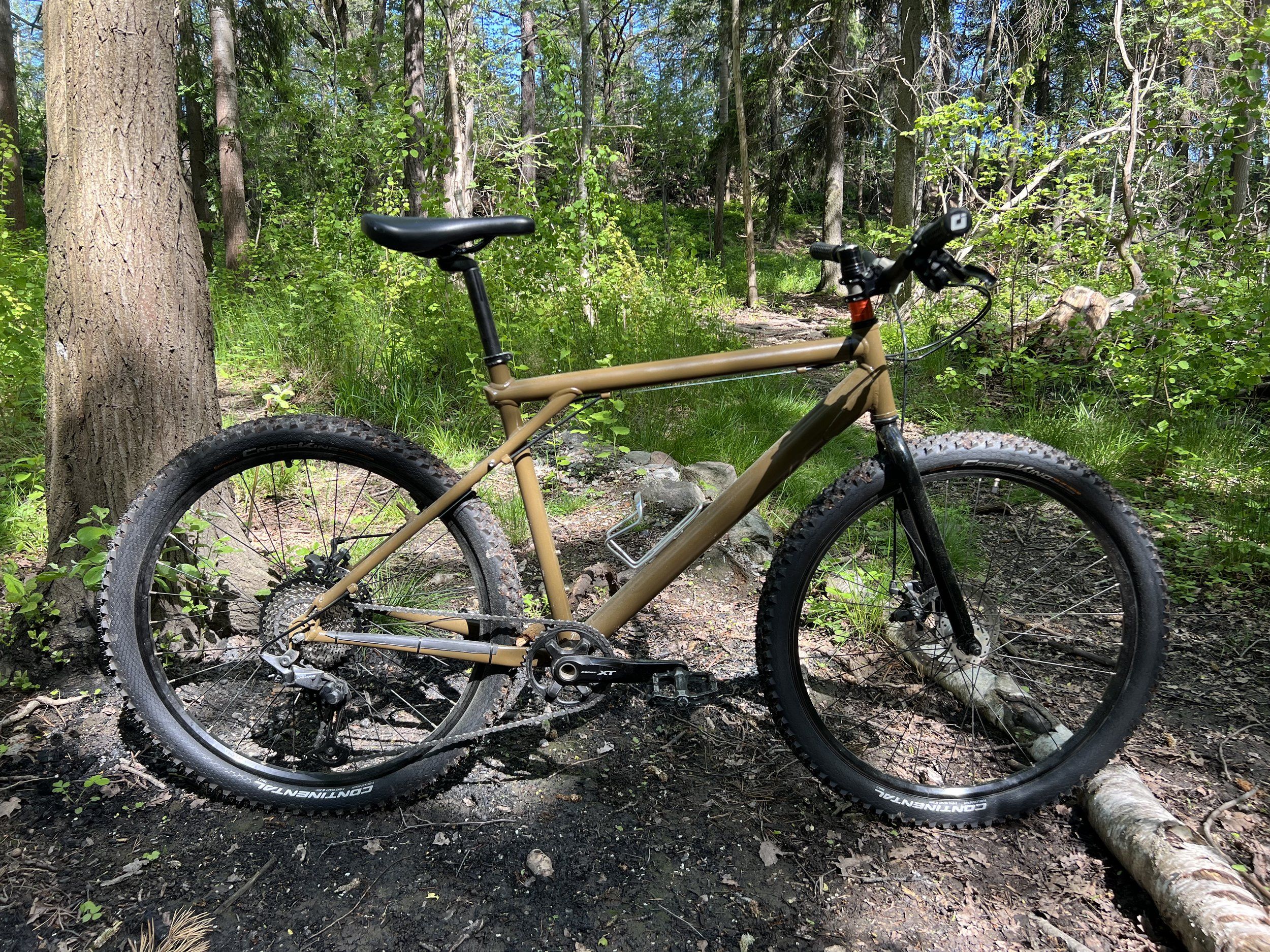

Jag gick från en lätt, avant-la-lettre downcountry FS till en bojsänke stål HT. FS var effektiv och för snabbt för mig och framförallt kändes bakenden svampig (som väl alltid är fallet med en FS). HT är mycket roligare i stök tycker jag.
Nu kör jag mestadels en helstel HT som väger kring 10 kg. Jämfört med den känns mina andra stål HT, som är relativt lätt, som en böjsänke.

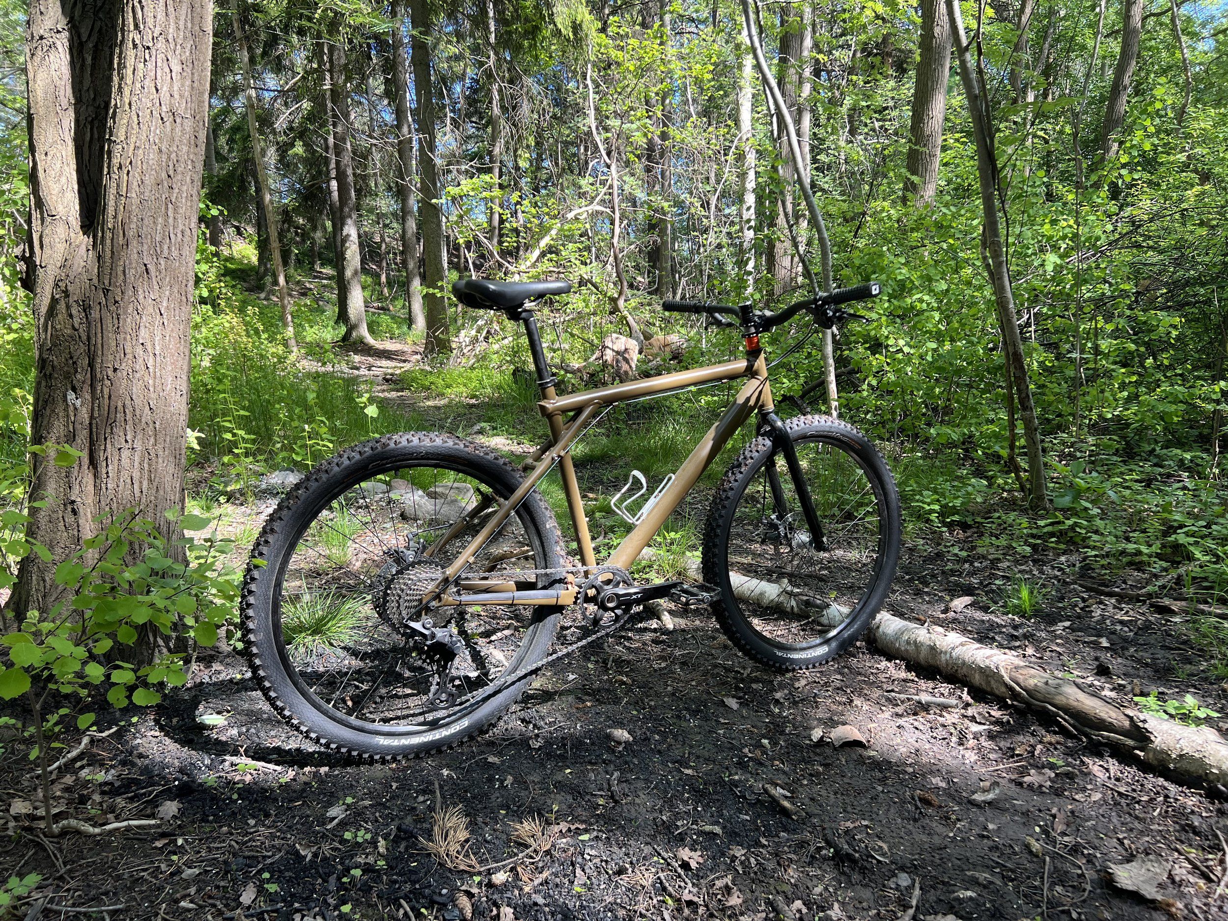

Jag testar med denna ett tag! ?

Jag är lite blind, vad är det för någon modell?
Precis som @Berk sa, en Sour Crumble från köp&sälj här!
Spontan känsla efter att ha cyklat lite asfalt, grus, och stig på vägen hem: Vet ej exakt vad som är däck, däcktryck, dämparinställning osv men skillnaden i hur den svarar på tramp jämfört med Occam tycker jag är stor. Hojen hanterar kortare stig väl, får se hur jag känner på längre tekniska rundor, men detta känns väldigt lovande!
Ja ge det lite tid på dom tekniksa bitarna det tar lite tid att få till tekniken men när man får det så är det nice!
Däck är riktigt bra, greppiga däck. Man kan byta till något mer läterullat på sommaren, om man föredrar. På en HT är det bra om man kan köra låg tryck bak för komfort och grepp. Kanske behövs det en korv i bakdäcken om man kör aggressivt.

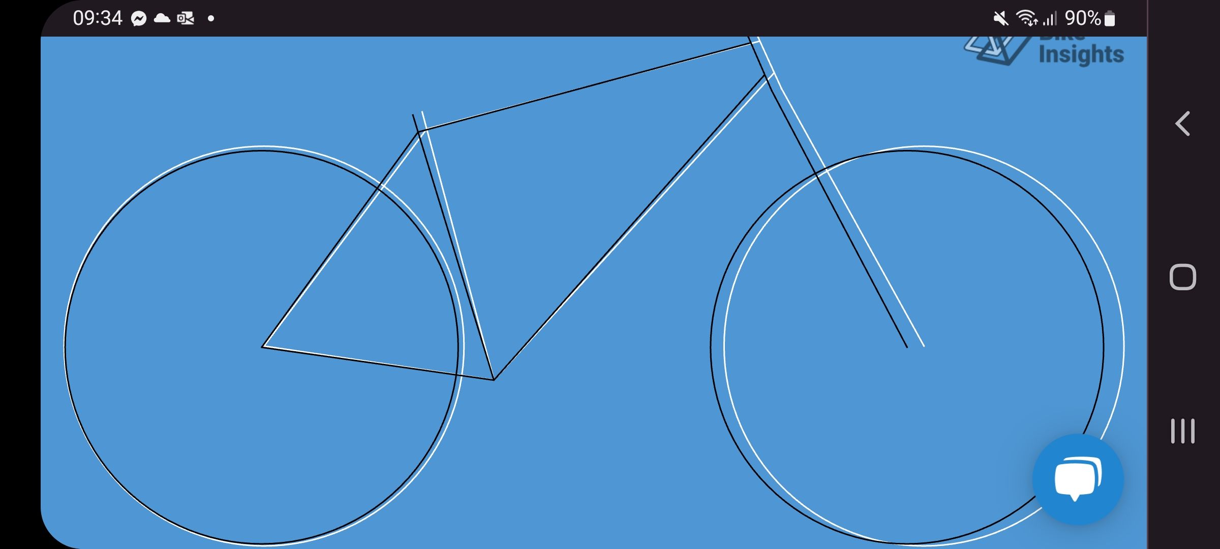

Överväger att byta ut min Orbea Laufey mot en Vitus Sentier enbart pga utseende och vikt. Har inget ont att säga om Laufey men tyvärr har jag aldrig klickat med färgkombon svart/lila men det var vad som fanns i lager för ett år sedan.
Lite osäker då geon på Virusen är lite mer konservativ därför söker jag input från er.
Cyklar blandat grusväg, traktorspår och stig, sistnämnda blir ofta branta sektioner uppför/nerför men sällan i hög fart.
Orbean väger ~14.5kg och har 140mm slag
65.5 HTA samt 75 STA med 484mm reach
Vitus väger ~12.5kg och har 130mm slag
66.5 HTA samt 73 STA med 468mm reach
Vit = Orbea
Svart = Vitus

Den börjar bli konservativ.
Du får räkna lite på vikten. Tror inte det är ramen som gör så mycket?
Jämför däck, gaffel och kassett. Hjul men det är kanske svårt att hitta

66,5 grad HTA utan sag blir lite brantare än 68 grad med sag. Det är lite för brant för min smak. Men du får bestämma om du tänker att de skulle vara bra med kite snabbare riktningsväxel eller om du inte vill har den mindre stabil utför.

@Berk tack jo det är just HTA som får mig att tveka lite.

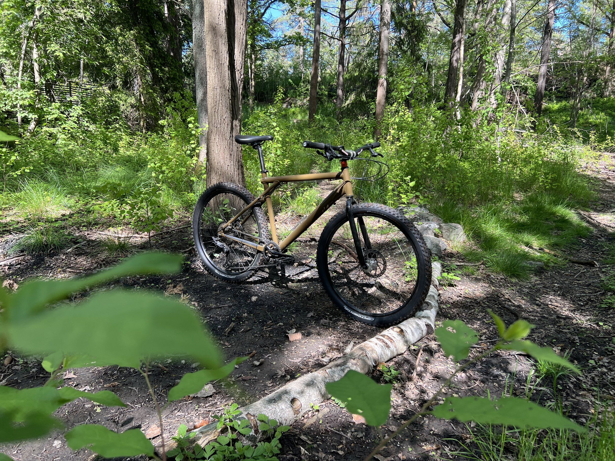

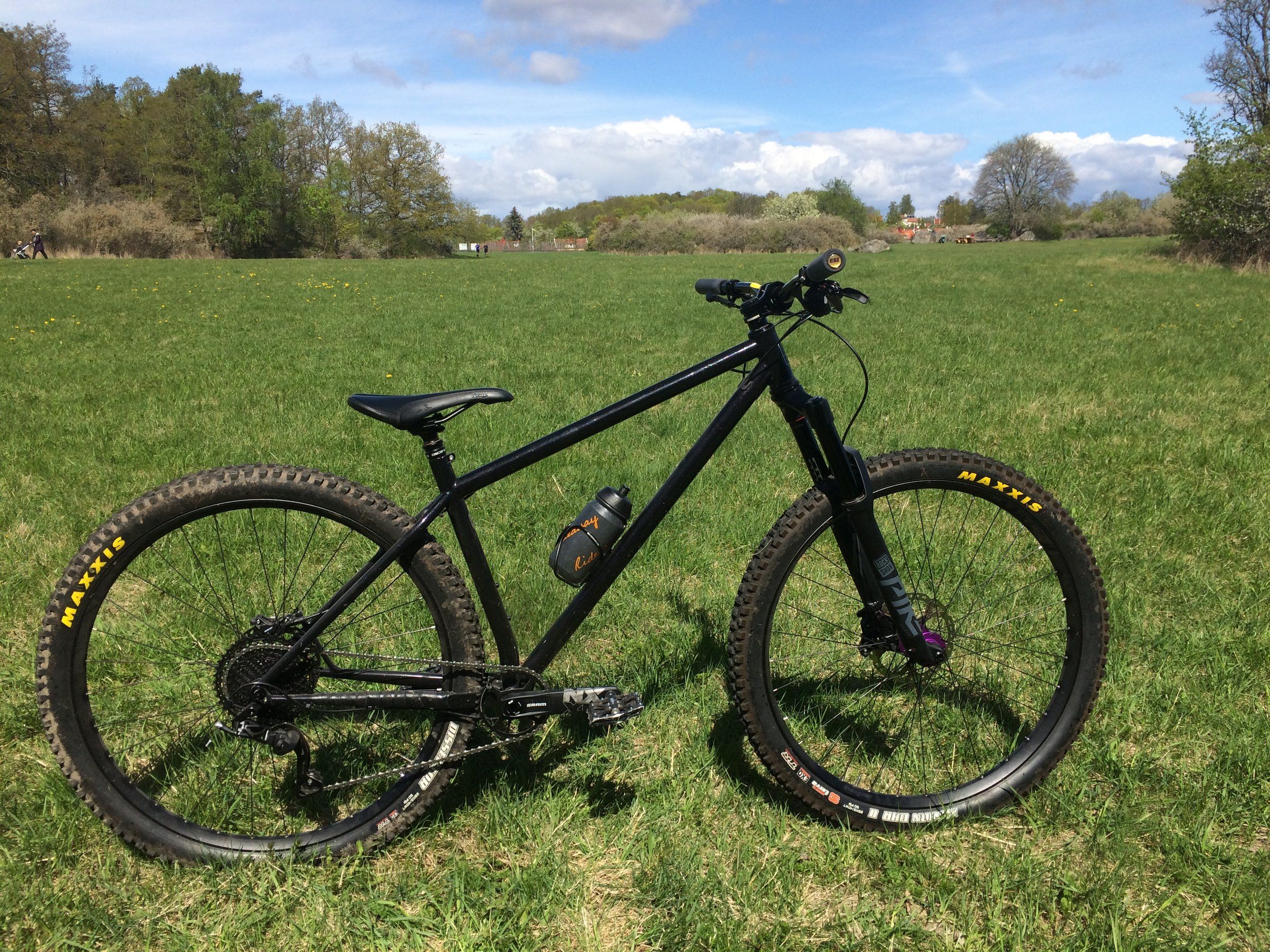

Brötigt va namnet, helstel GT Avalanche. Premiärturen på bygget. Ihopslängt av både nya o gamla delar när grabben somnat, happyfynd och nyköpt. Styrrör ska kapas såklart. Nån som sitter på en billig 27.2mm dropper kanske?
    1.7 MB · Besök: 135
    1.6 MB · Besök: 138
    1.8 MB · Besök: 141
