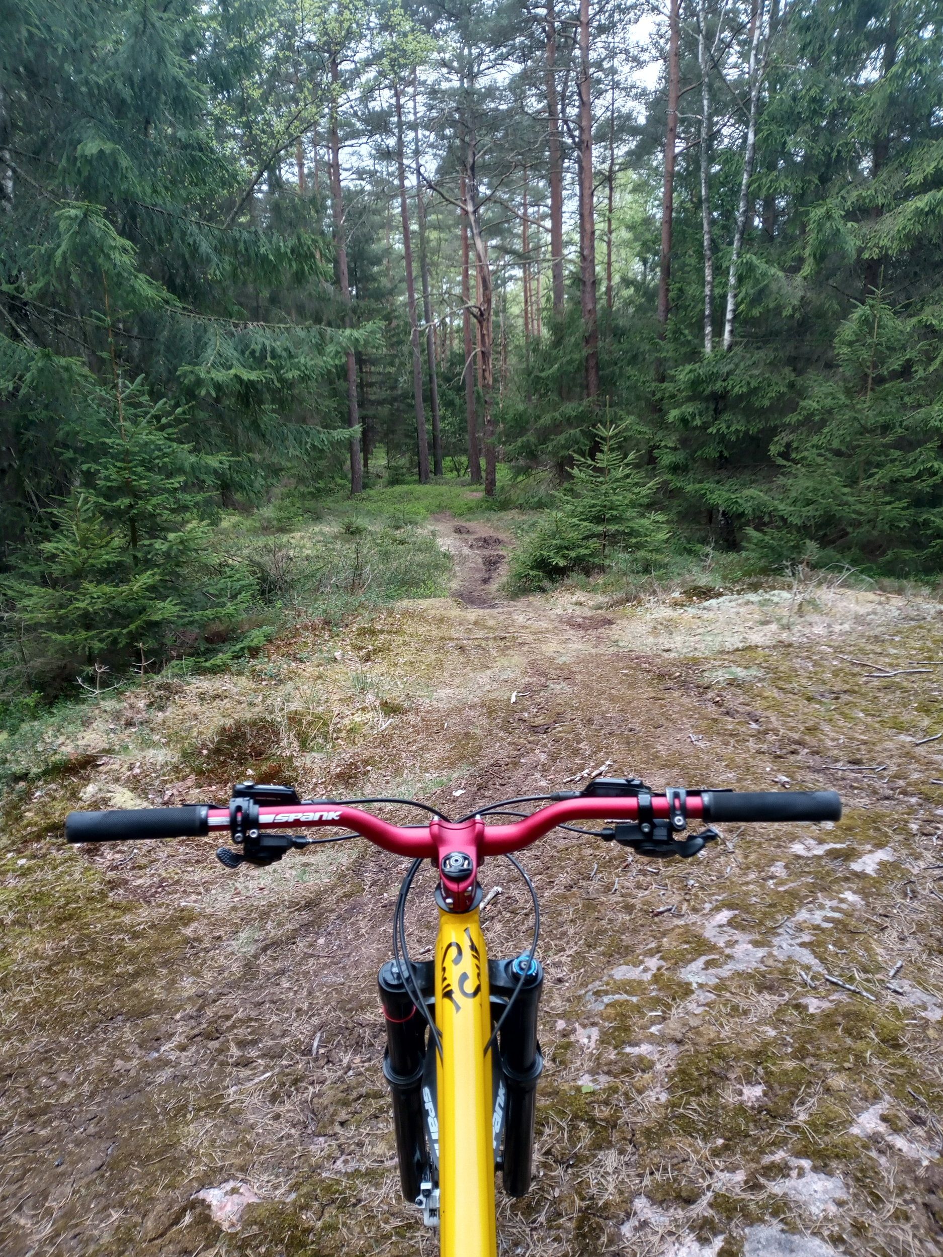

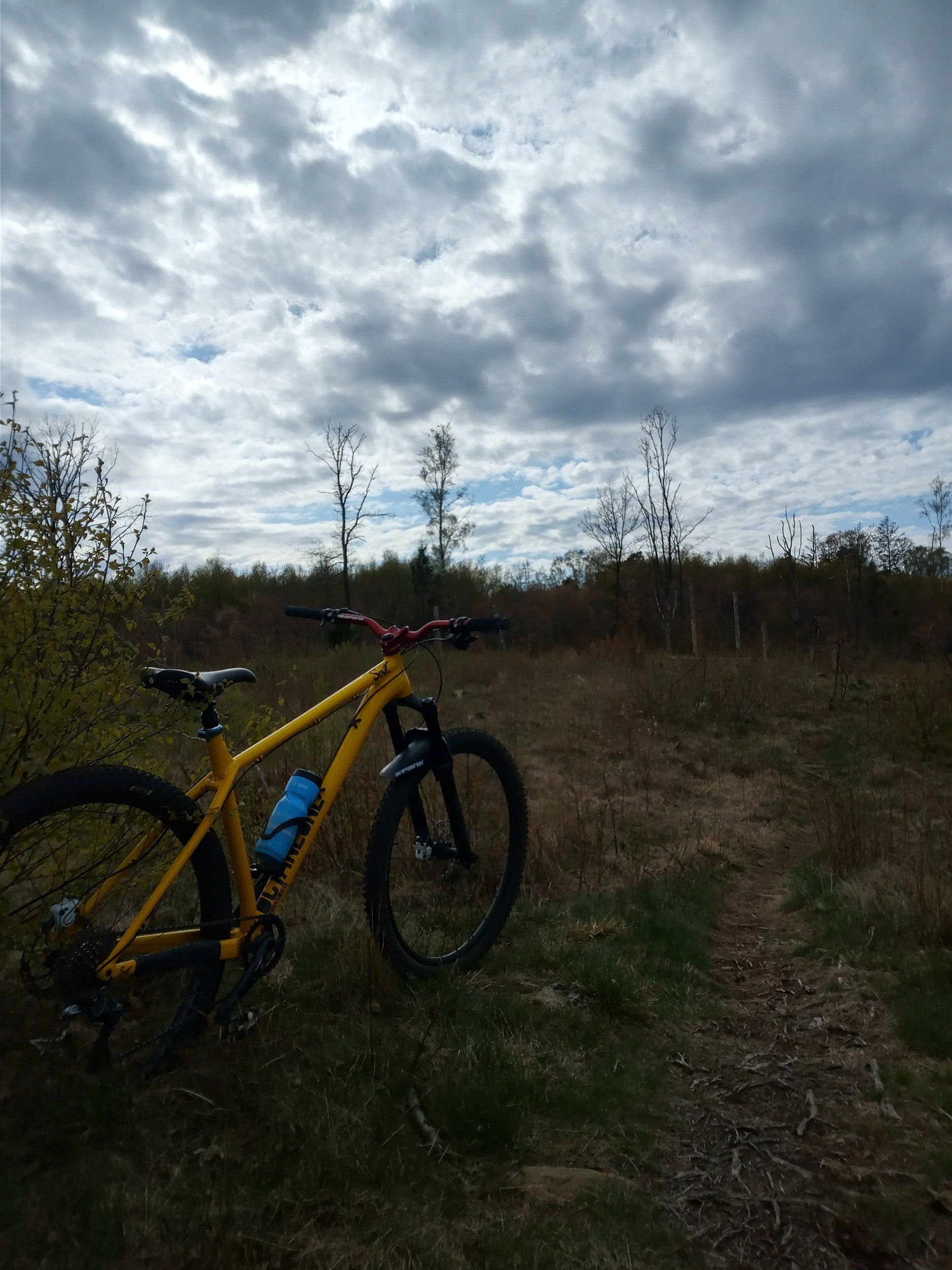

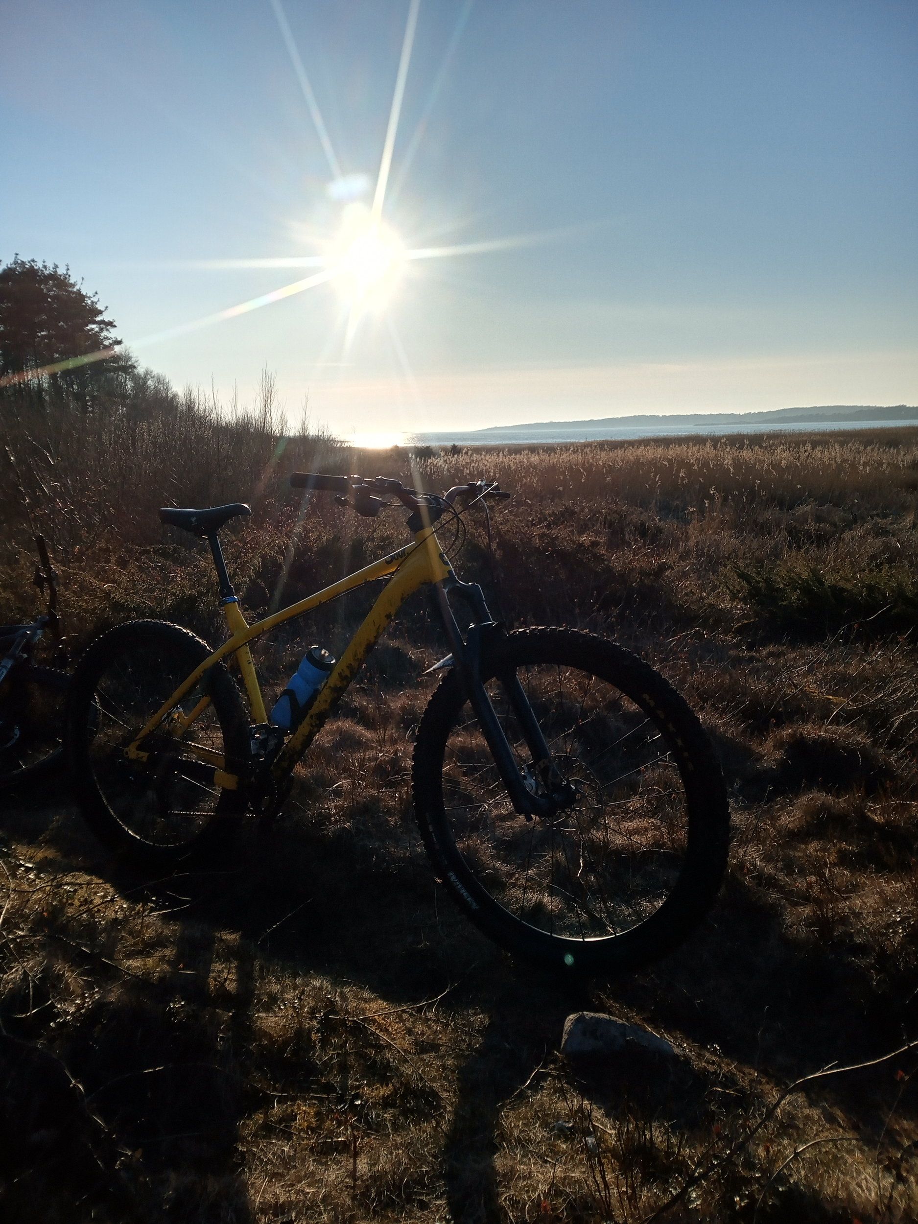

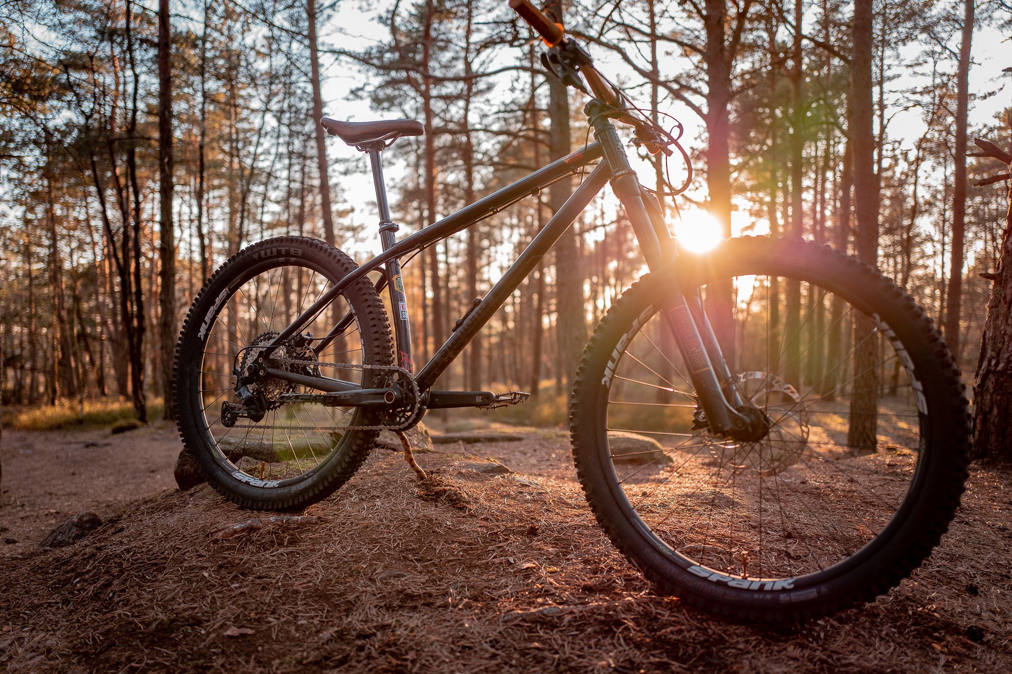

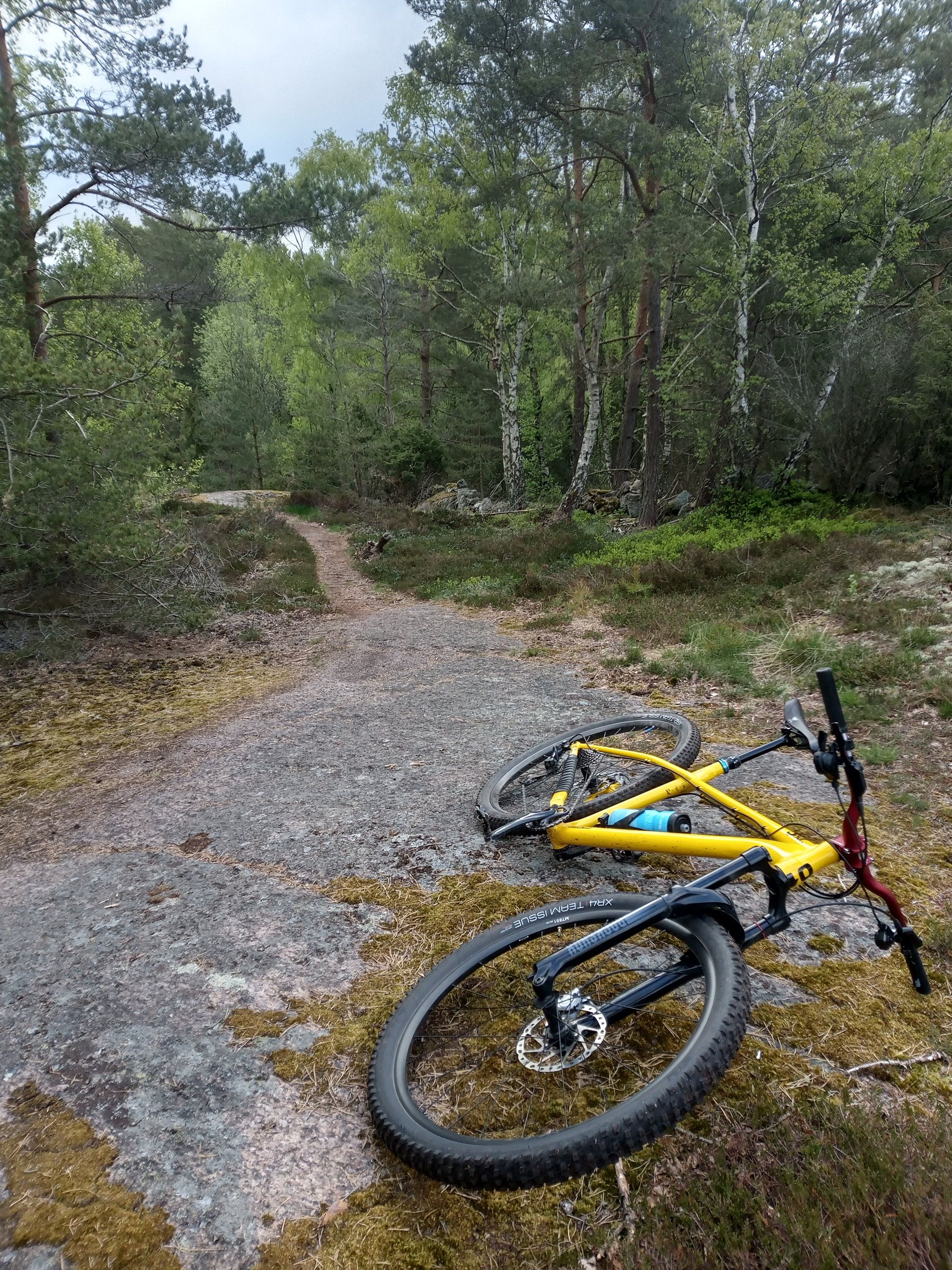

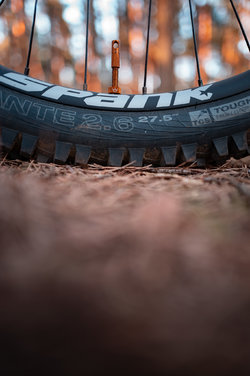

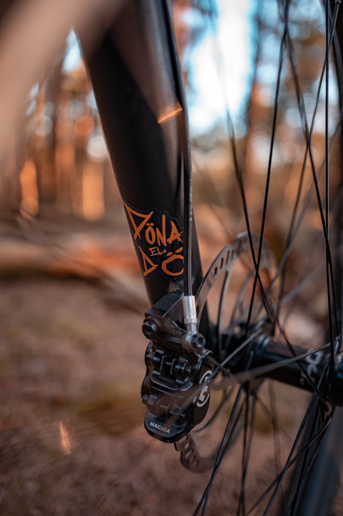

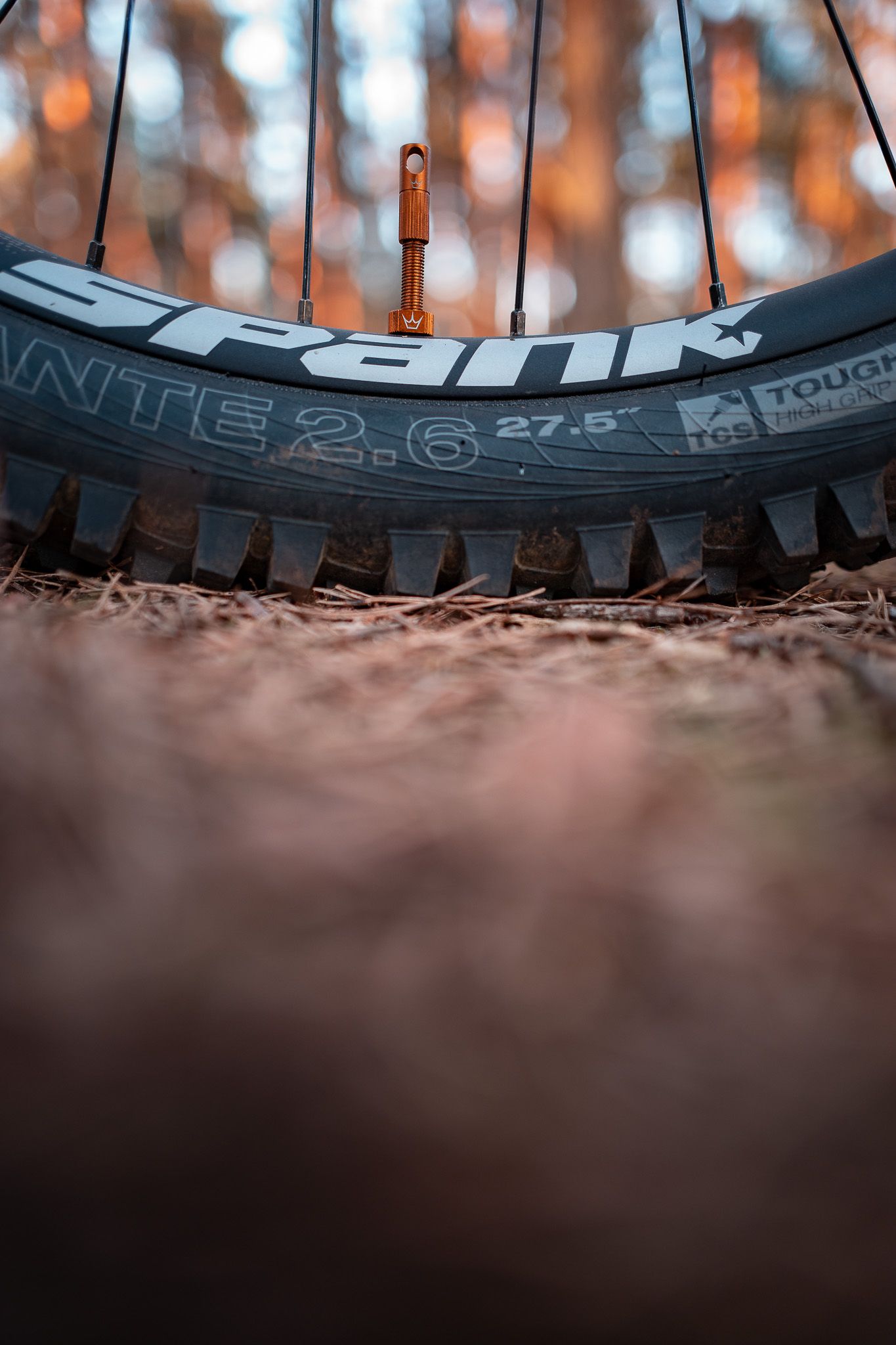

Kort solotur igår o testade lånekameran.
    691.5 KB · Besök: 164
    224 KB · Besök: 152
    386.9 KB · Besök: 144
    240.7 KB · Besök: 154
    227 KB · Besök: 153
    214.7 KB · Besök: 163
    319 KB · Besök: 164

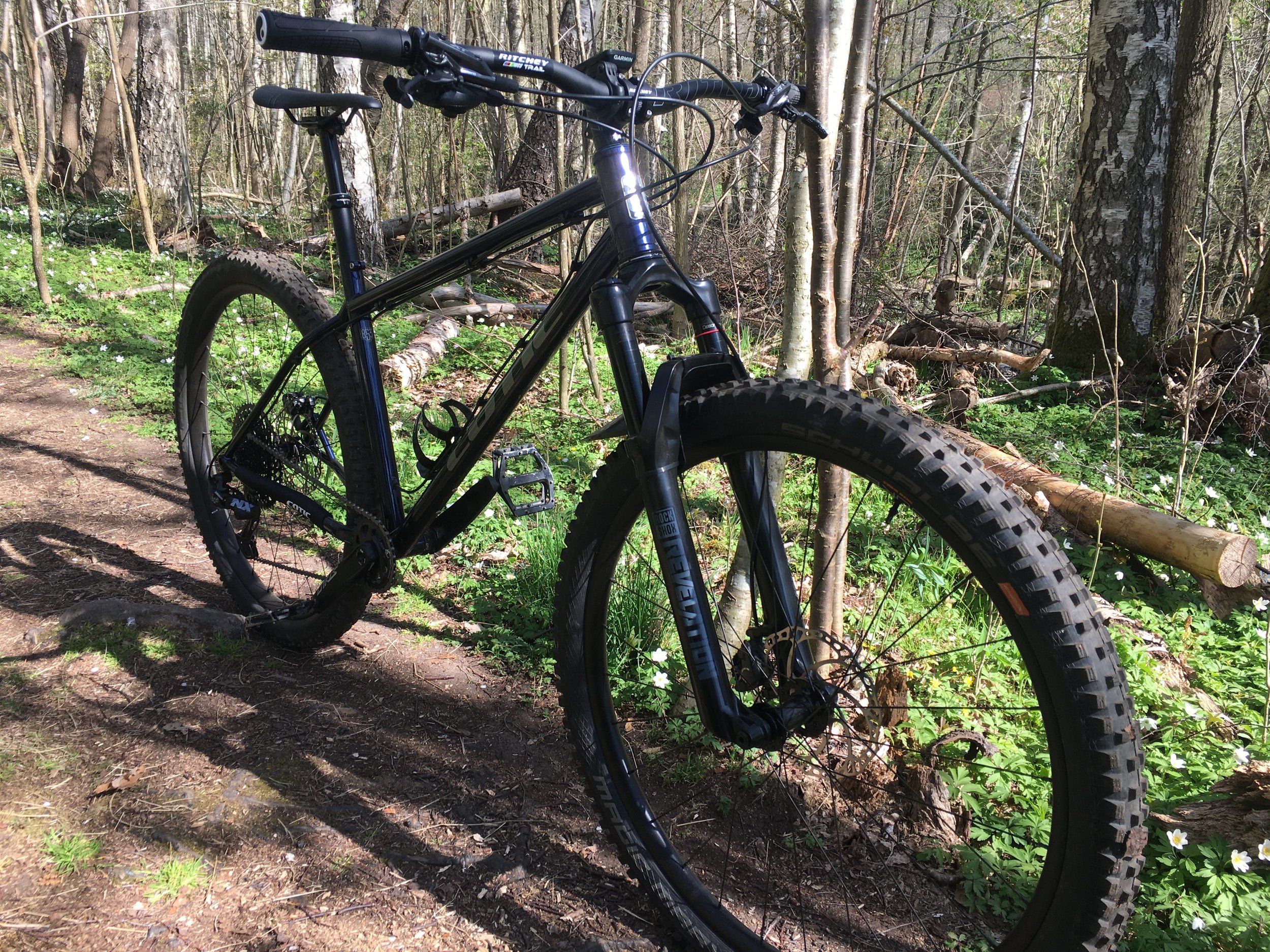

Hej!
Sitter i köptankar kring en ny gaffel. Den ska sitta på min nukeproof scout 290.
Jag har just nu en Recon RL 130mm som jag snott från min förra ram och jag har varit nöjd med 130mm men själva gaffeln lämnar mycket att önska.
Nu har jag bestämt mig för en pike select men är lite osäker om jag inte skulle gå upp till 140mm.
Vad tycker ni? 130 eller 140? Jag vet att jag kan köpa en airshaft och ändra sen men vill gärna höra hur ni tänker kring det. 10mm är ju inte så mycket men tänker att jag kanske borde köra på 140mm när jag ändå kan gå upp?
Cyklar 80% Platt, enkel stig och 20% mer tekniskt.

130 borde räcka i min smak. 140 är aldrig fel men geon förändras lite till det sämre. Om den inte känns för lång nu.
Det är nog marginellt så du kan nog gå på känsla.
Ändra till 140 på recon först och testa?

Inte så sugen på att pilla mer med den om jag ska vara ärlig. Tänkte att frugan ska ärva den och 130 är redan på gränsen för hennes cykel. Behöver göra en ytterbensservice för att byta slaglängd så blir för krångligt.
Ja det lutar ju onekligen åt 130mm då jag är nöjd med det och bottnar nästintill aldrig, piken har ju tokens så kan ju lägga till fler ifall jag bottnar för mycket.
