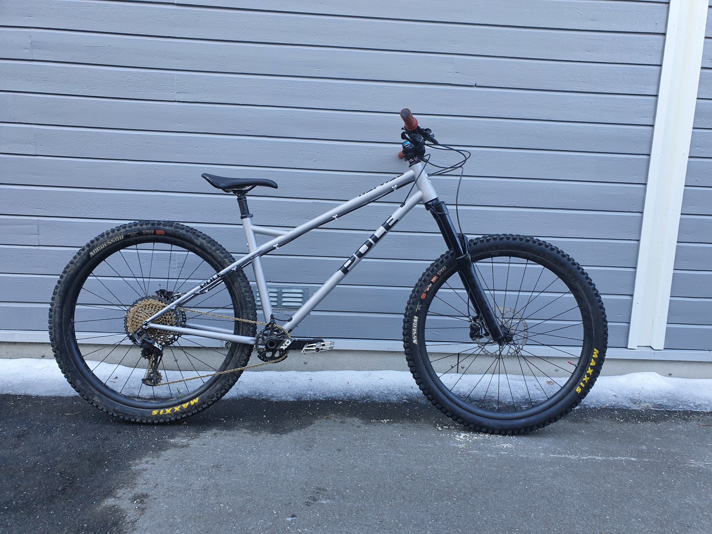

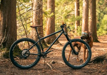

Här är min Pole Taival i XL. Grym kombination av trampeffektivitet och lång flack geometri för kontroll utför. Min FS enduro får oftast vila numera... :)

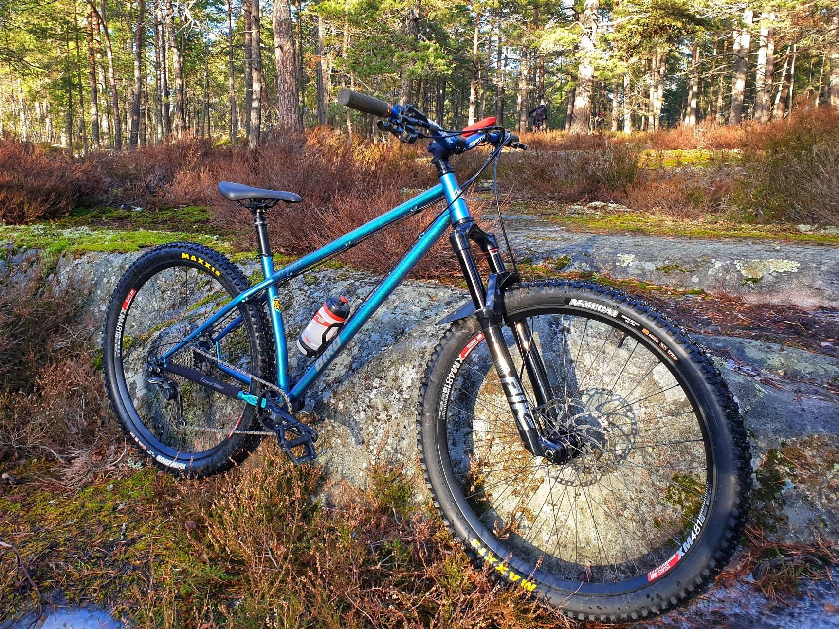

Gillar proportionerna på min HT. Storlek Large med 210 mm dropper. Inte världens snyggaste hoj, men det beror mer på färgen och +ANNAT. Jag har ~90 cm grenmått och som synes finns det en bunt centimeters marginal för ännu mer dropp om man skulle vilja det. Eller om man har några centimeter kortare ben.

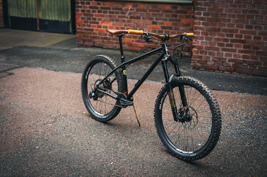

Är den verkligen?
Den har 8 cm längre stolpe än min ram, som i övrigt har mer eller mindre samma mått.
Och jag gissar att toppröret är på typ samma höjd på bägge, men på min ram tycker jag inte det ser så galet lågt ut.

Va? Jag menade bilden på den silvriga Orbean, som ju har skitlångt sadelrör men lågt topprör.

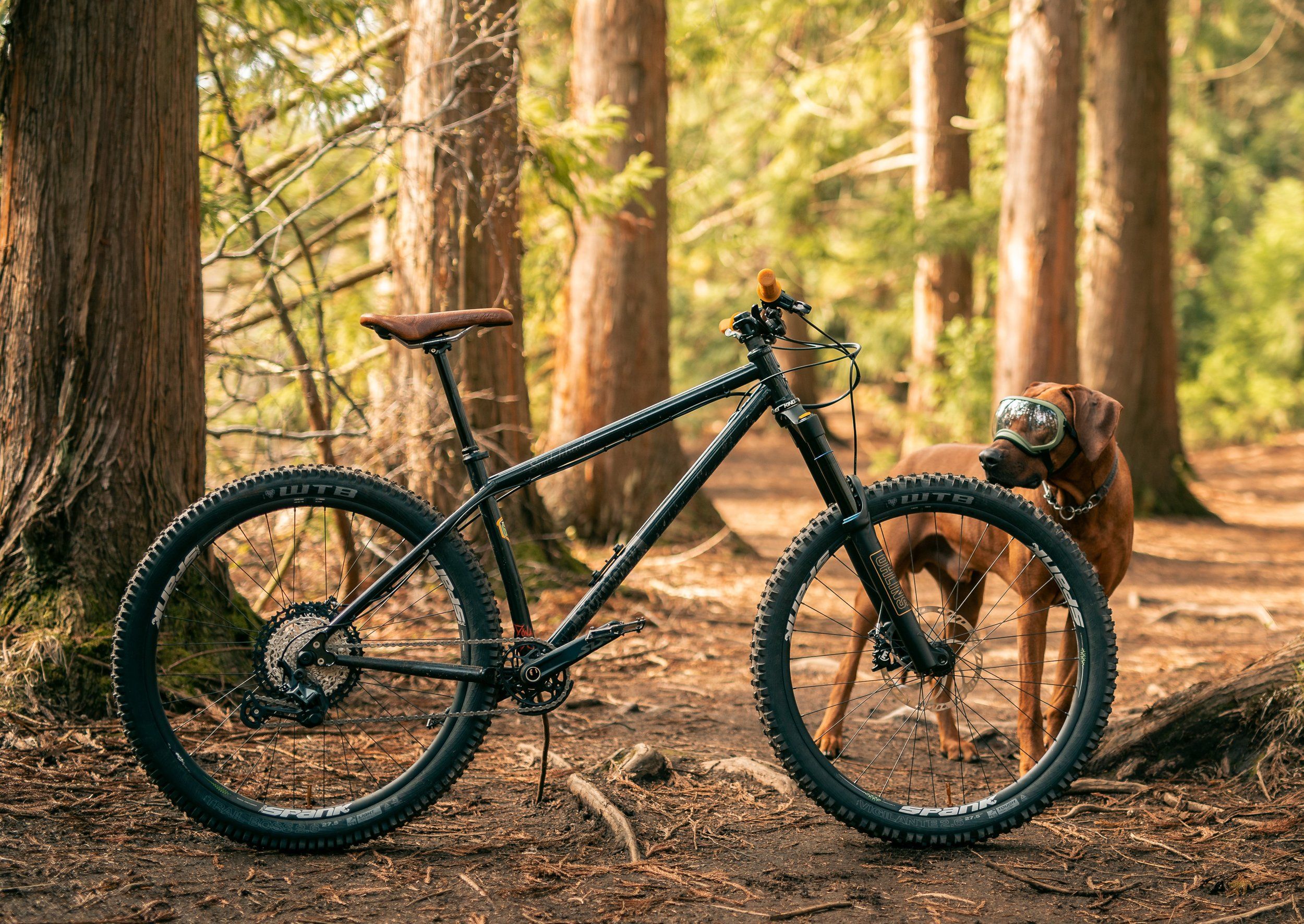

Har kört allt på Vallåsen bikepark med min HT och fidlock utan problem. Tappar den ofta när jag bär cykeln fel dock, axeln petar ut den direkt. Fast det är ju handhavandefel.
Men när jag kör sitter den fast. Har även på min FS och aldrig tappat där. Ser cleant ut när flaskan är bortplockad oxå.

Vad har hunde för glajor egentligen? :)
