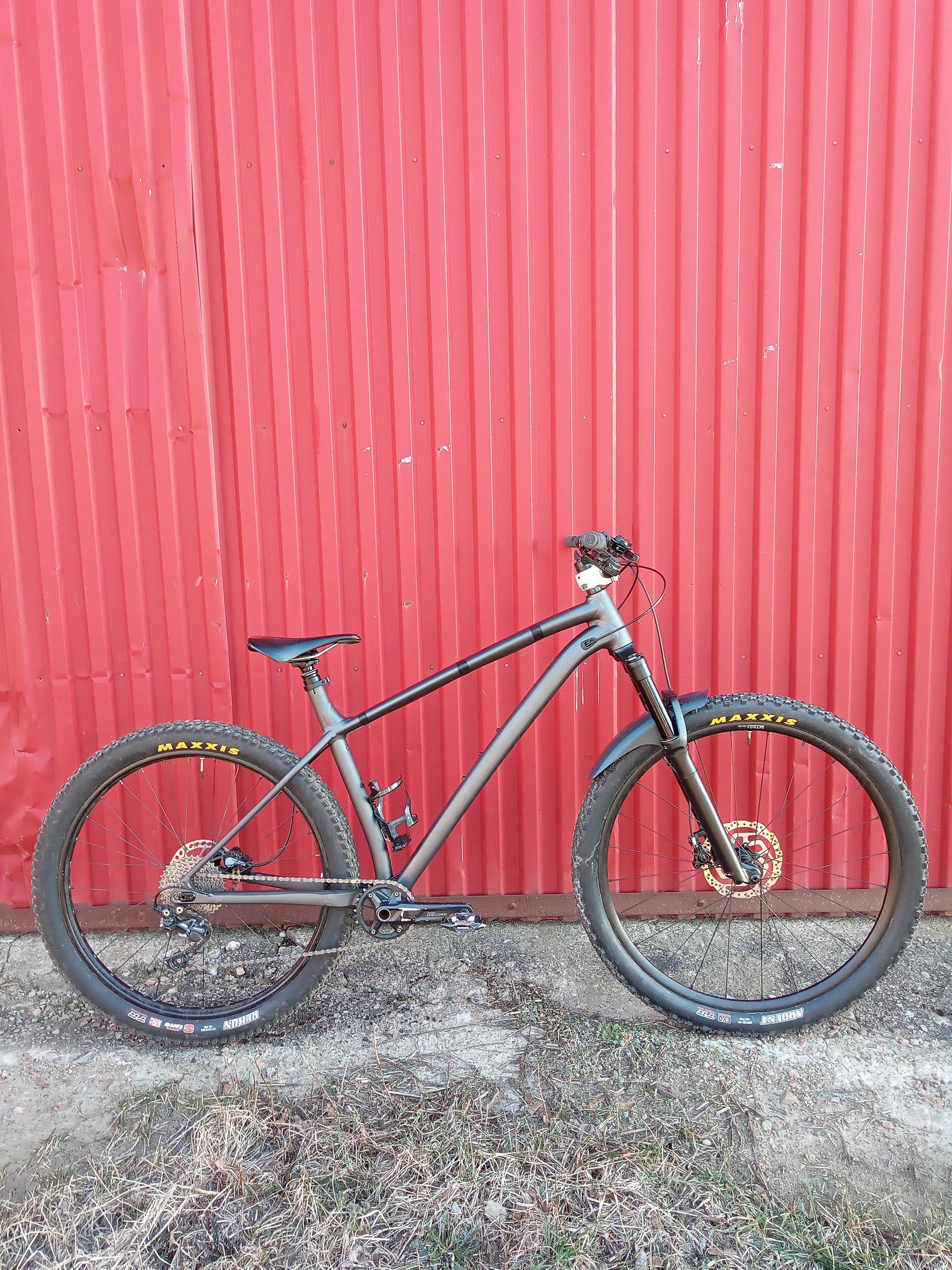

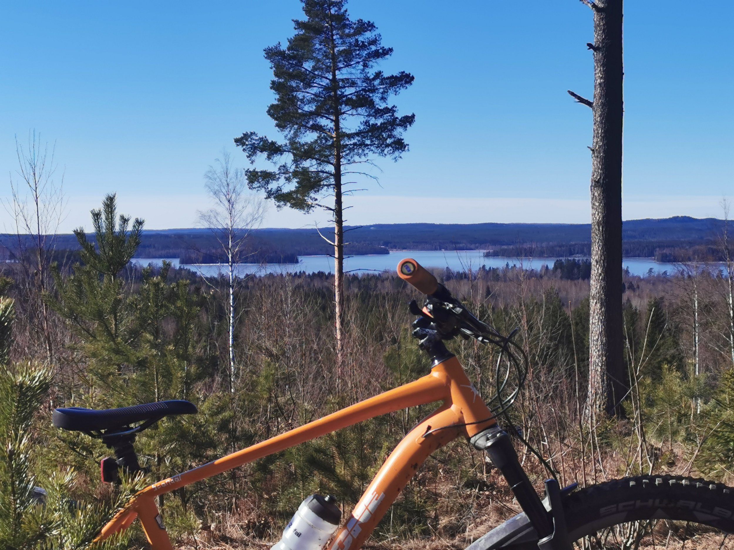

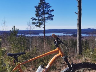

Köpte en scout 290 V3 ram på black friday för att ha något att bygga under vintern, premiärtur idag.
Gick från en trek marlin till denna och skillnaden är minst sagt enorm…

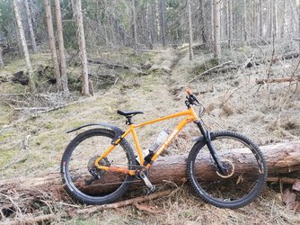

Ibland blir det först fel men tillslut känns det rätt.

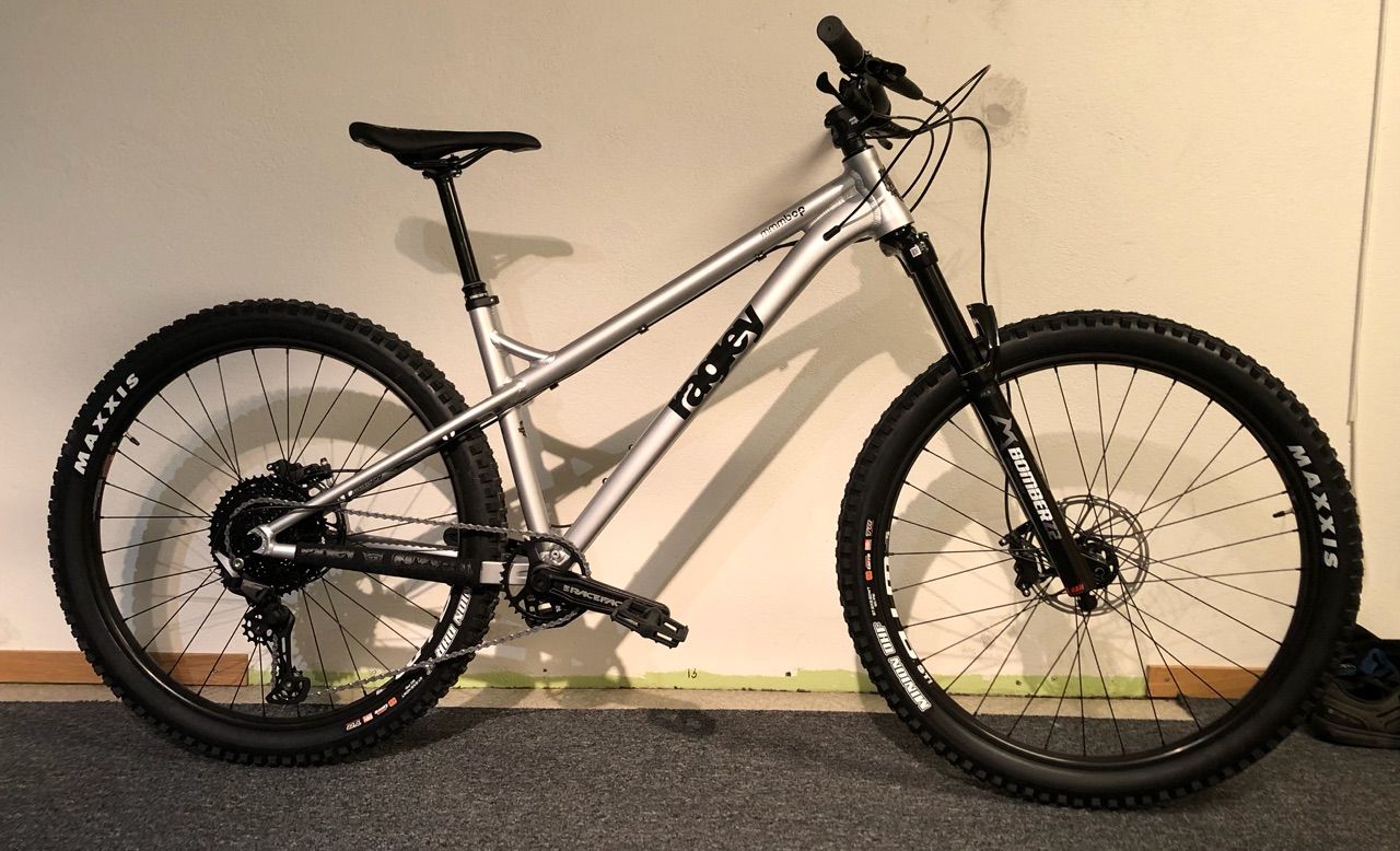

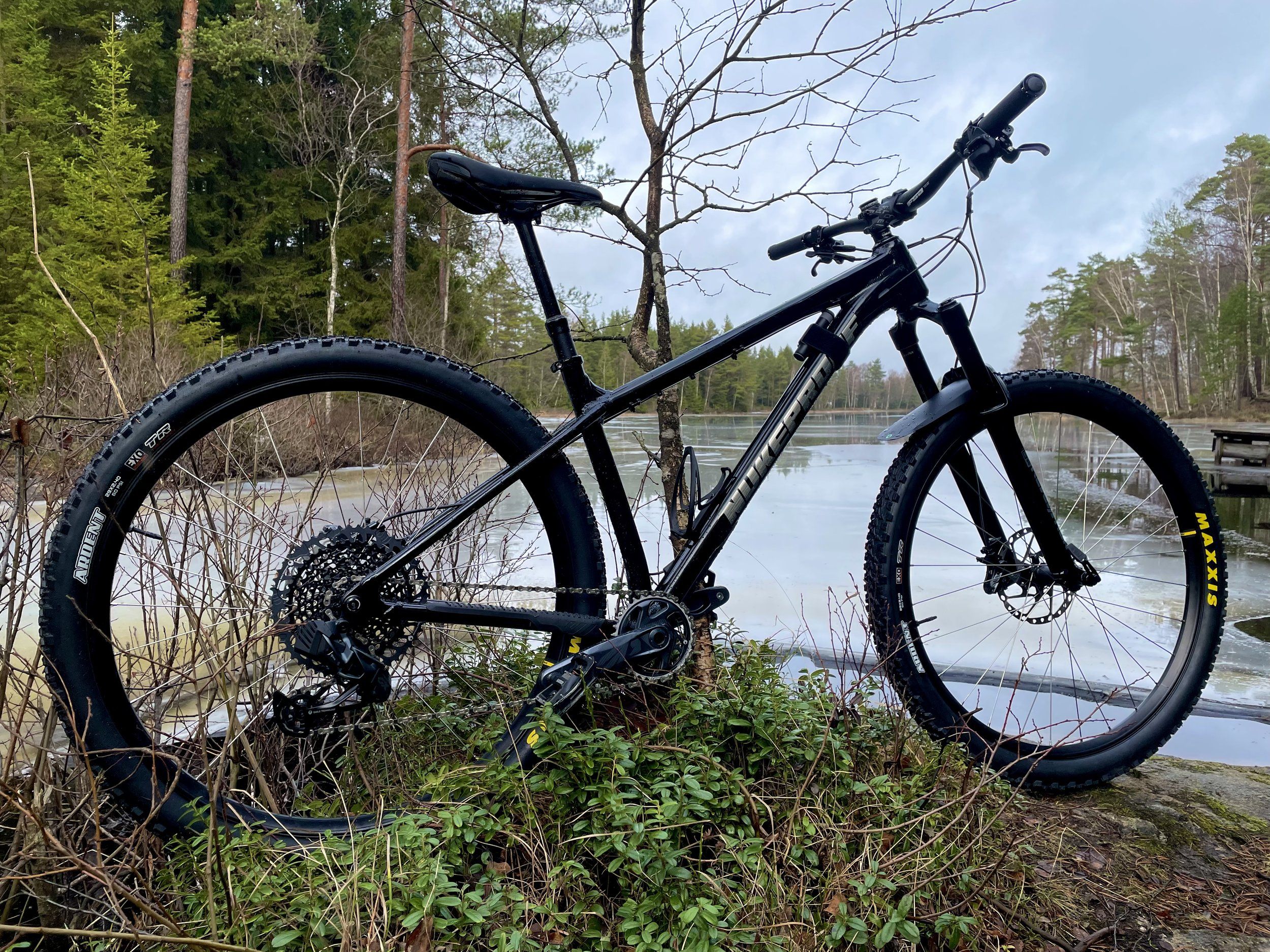

Efter att reor på bra HT poppat upp och jag skickat tillbaka två Nukeproof Scout 275 pga av prissänkningar fick jag tillslut hem den här skönheten !
Vad fin hon är ! För det måste vara en hon.
Precis så här ska en HT se ut.

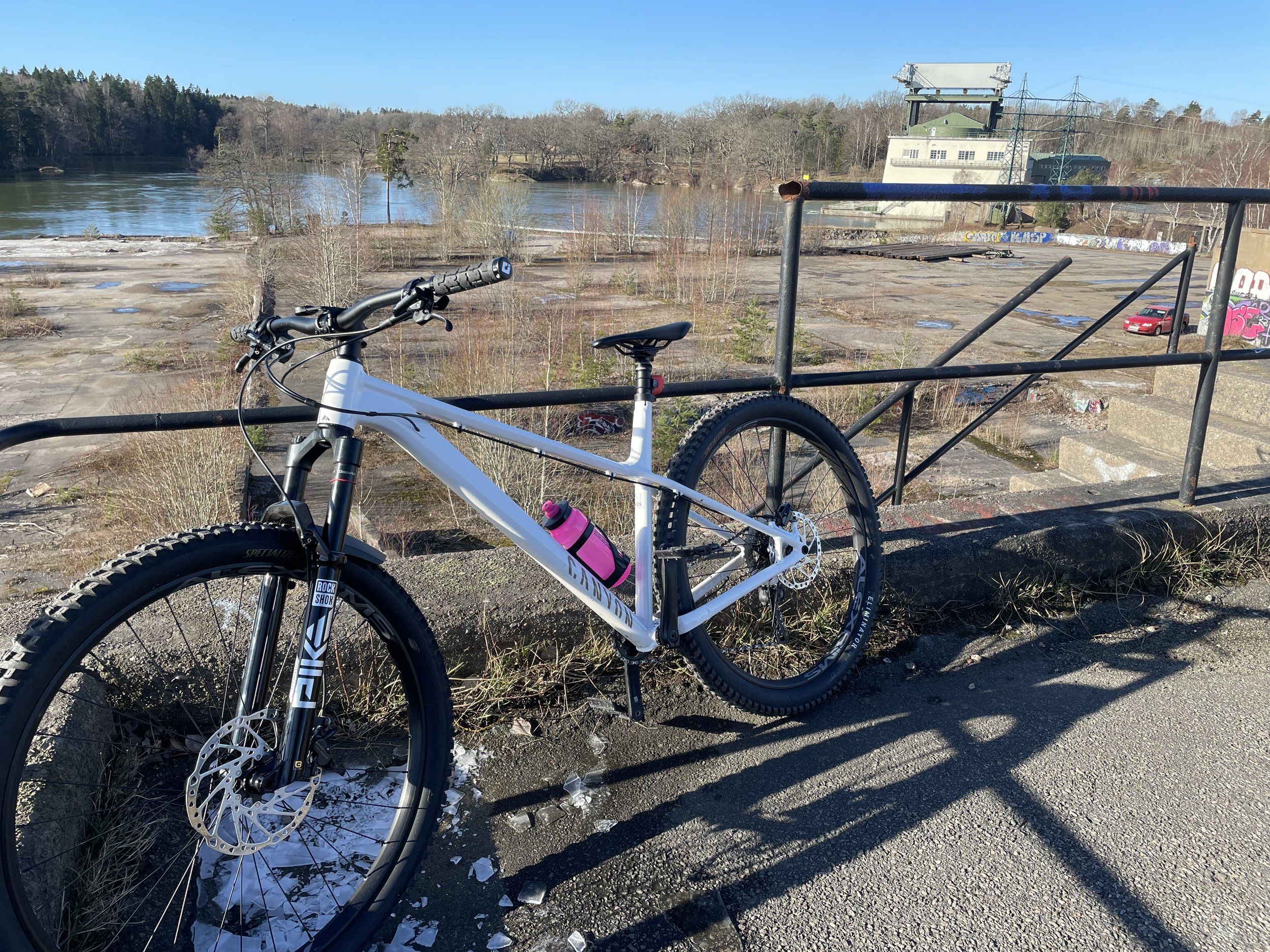

Visa bilaga 610107
Funderar på att köpa till ett 2,6" bakdäck med cushcore. Kan det vara värt ?
Sjukt fin!
Cushcore beror på var du ska åka, hur du åker och om du tycker det är jättejobbigt att buckla/kvadda en fälg. Det blir ganska mycket mer roterande vikt, vilket är tråkigt.

Tack ! (För hugade finns det fler på Chain reaction cycles till bra pris)
provade den litet kort igår och den känns överraskande lätt. Kanske det försvinner något gram till när den görs slanglös. Ett nytt maxxis Rekon däck är kanske 150g lättare än det DHR som sitter där nu, så det kanske blir nästan jämt skägg med vikten gissar jag.
