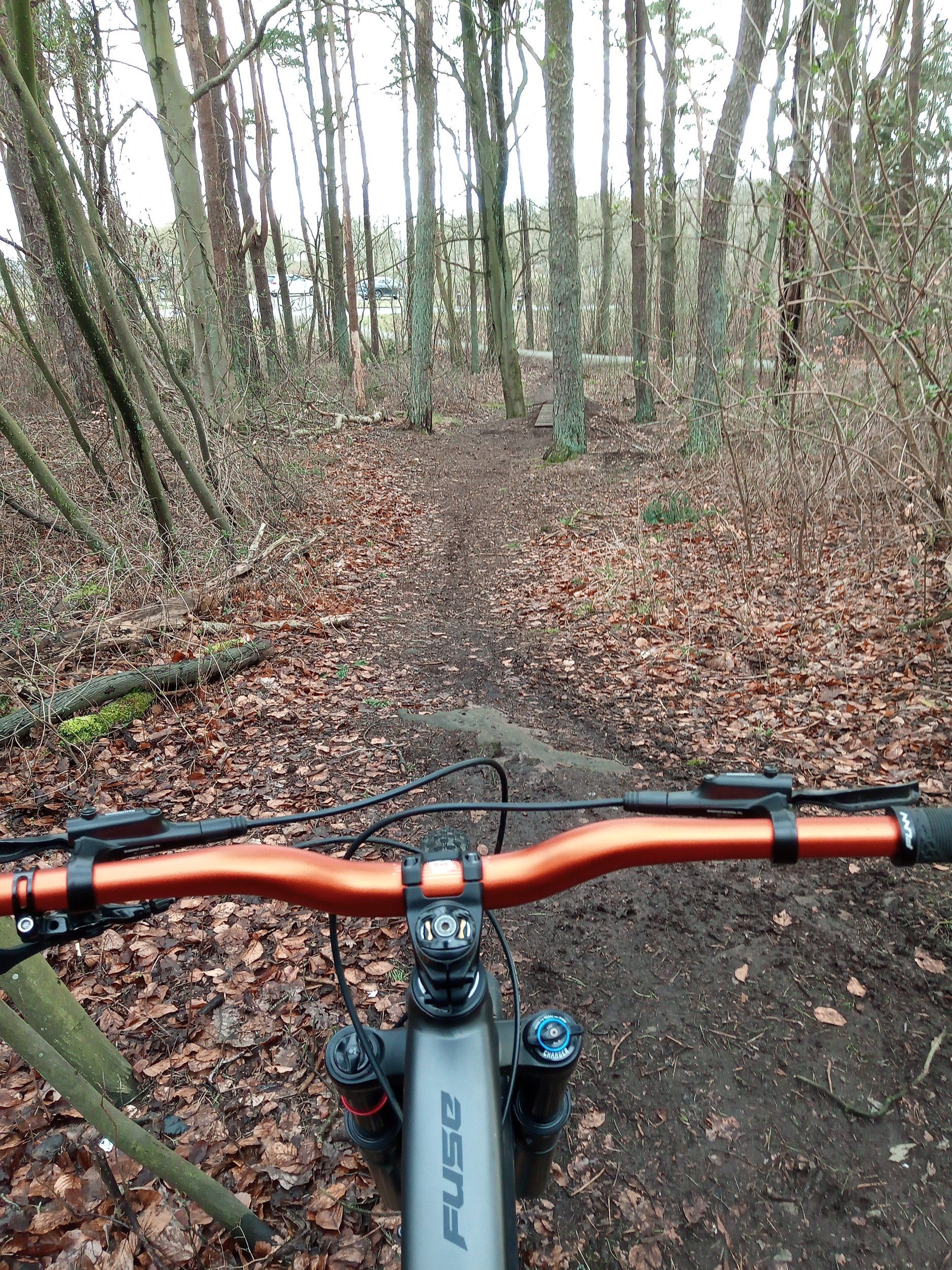

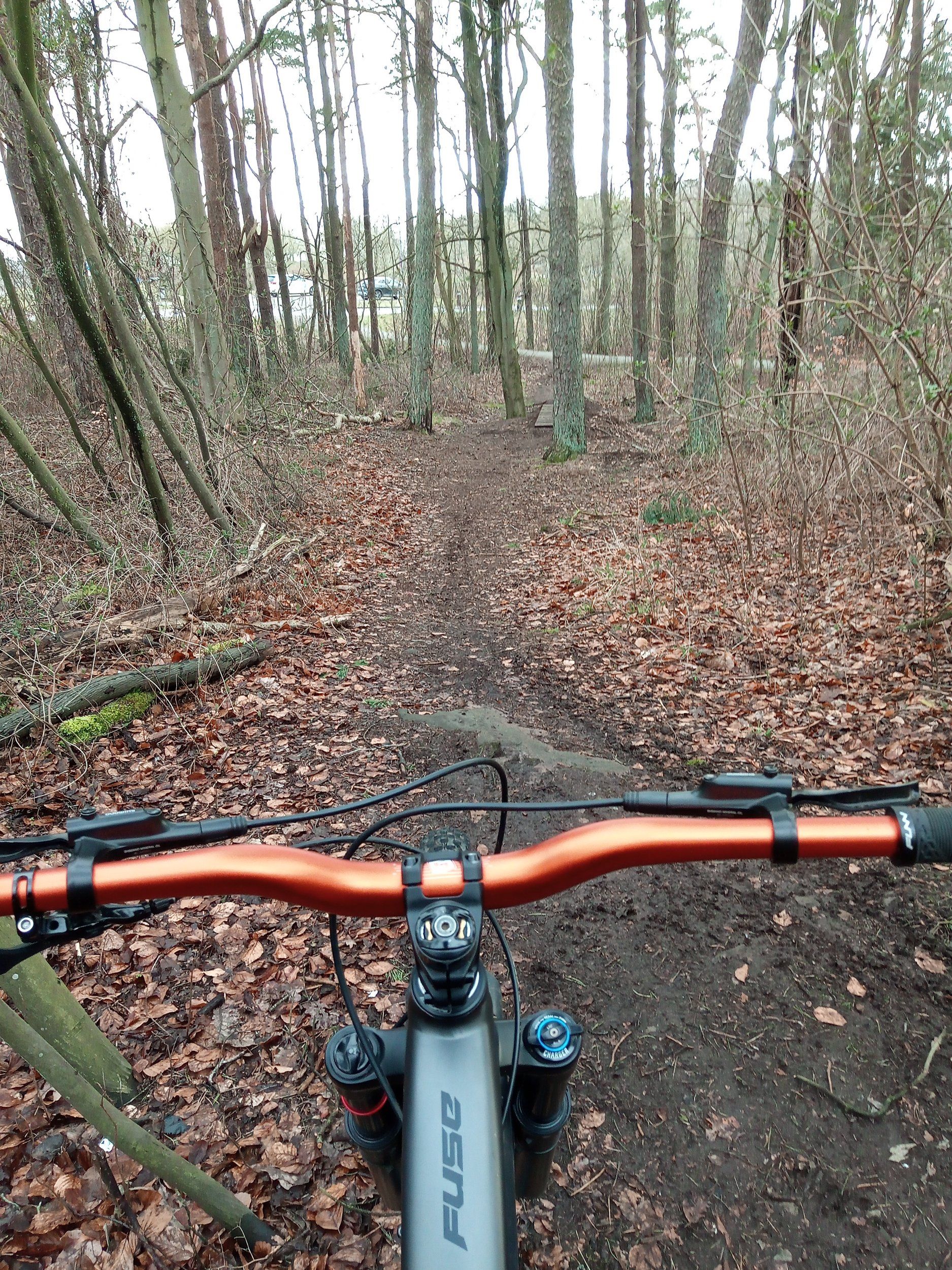

Kolfiber är ju roligt men jag vill ha denna cykeln enkel, så alu. Har inte helt gillat att det är känsligt med just styret i kolfiber när jag haft det tidigare.
Själv resonerar jag tvärtom, alu blir svagare för varje hårdare belastning, även om respektive belastning inte är uppe i kritisk styrka, kolfiber försvagas inte av belastningar som inte bryter den. Innan jag bytte till Oneup-en på fullsussaren började jag oroa mig för alustyret på den pga många hårda landningar, ok, inte i närheten av vad hyrcyklar i parker råkar ut för men ändå, och nu vet jag att ser det helt ut så håller det.

Jo, det stämmer ju. Det jag inte är såld på är där styrstammen klämmer åt, det senaste kolfiberstyret jag hade för ett antal är sen blev komprimerat där. Hade en styrstam av bra kvalitet och dito momentnyckel men ändå såg det inte helt ok ut.
Jag har noll problem med att använda min fs-kolfiberram eller för den delen min driver med kolskaft. Jag blir mest bara gladare av att ha ett alustyre helt enkelt :)

Generellt unviker jag komponenter i kolfiber för att man måste vara försiktigare vid montering och för att dom kan går av utan förvarning. Men en OneUp styre gör cyklingen verkligen mycket trevligare.
En alu styre är en alu styre, jag tror inte att det finns mycket skillnad. På mindre andra HT kör jag en Race Face Atlas i Money Kash Gold, köpt bara för utseende, riktigt fint kvalitetskänslan, men ett styv styret (som alla i alu). Finns här med 35 mm rise och mycket rabatt om man väljer blå, röd eller grön:

Jag skulle säga att det är komfortskillnad i ett 31.8mm alu-styre och ett 35mm alu-styre. Jag har aldrig (för egen del) förstått vad 35mm ger förutom en mycket mer obekväm känsla från styret.
Jag är generellt rädd för kolfiber (högst subjektivt), har ägt en kolfiber-hoj som pingade runt på allt och var väldigt nervös och studsig. Men jag skulle gärna vilja testa OneUp då många pratar gått om det!

Man kan göra styret lättare med 35 mm diameter. Men skulle tänka att den blir styvare. Jag har själv svårt att jämföra för att de 31,8 styre jag har kört med har varit mycket kortare än de 35 mm styre jag kör med nu. Jag har läst att 35 mm inte gör kolstyre lättare, så det skulle bara vara ett fördel för alustyre.
Race Face Atlas finns förresten också i 31,8 mm. Jag vet inte vilken diameter Lottas stam har.

Stammen på denna cykeln är 31.8...lekte med tanken på ny stam eftersom jag hellre skulle ha 40mm lång än nuvarande 50. Men då kan uppgraderingskarusellen vara igång och det vill jag inte ;)
Har 35mm på fs-en, störs inte det minsta av det men sitter en fox 36 där som jag är supernöjd med, den tar hand om mkt.

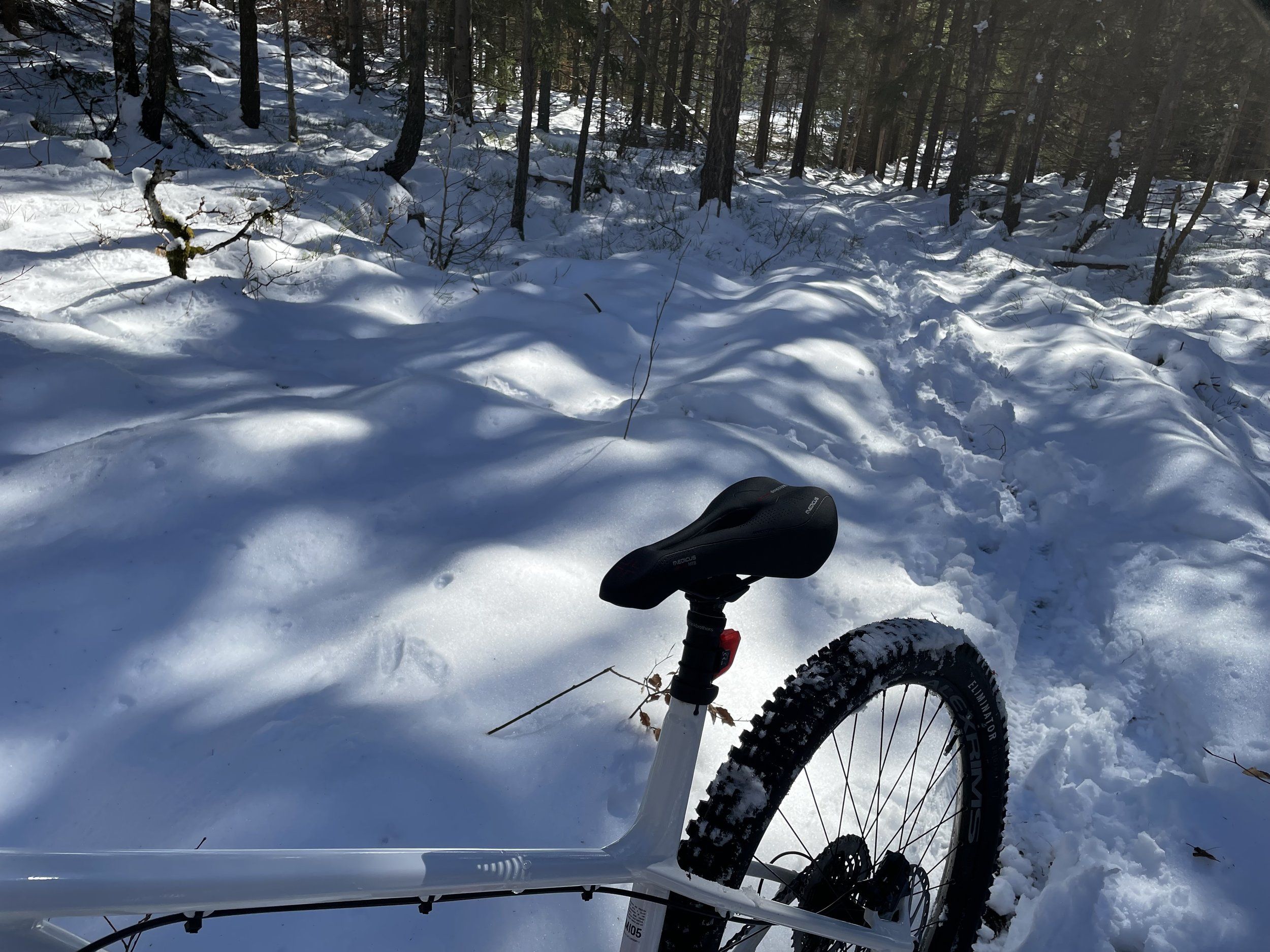

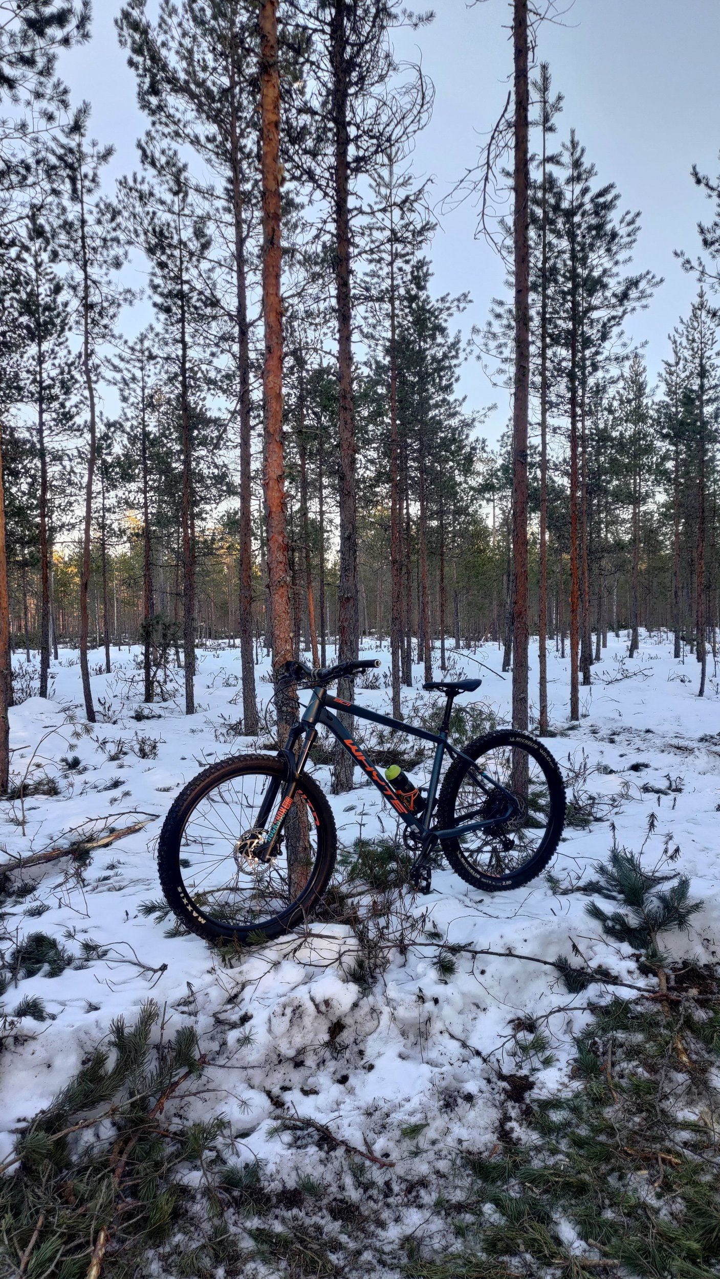

20-30 cm blötsnö.
Jättekul.
