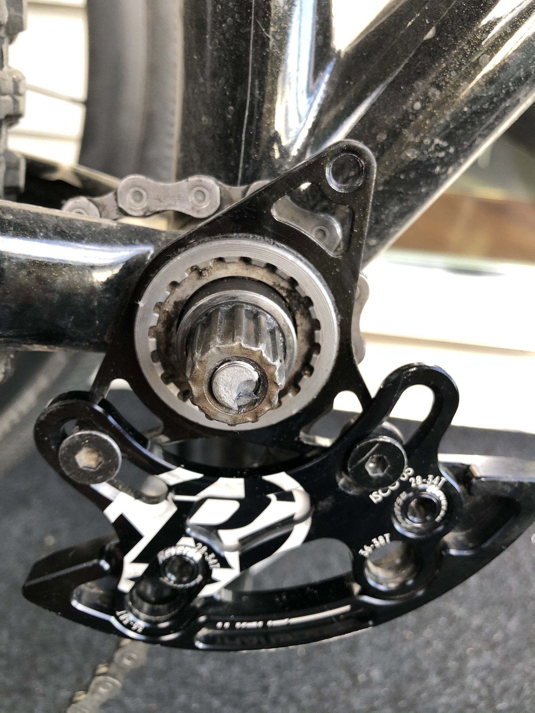

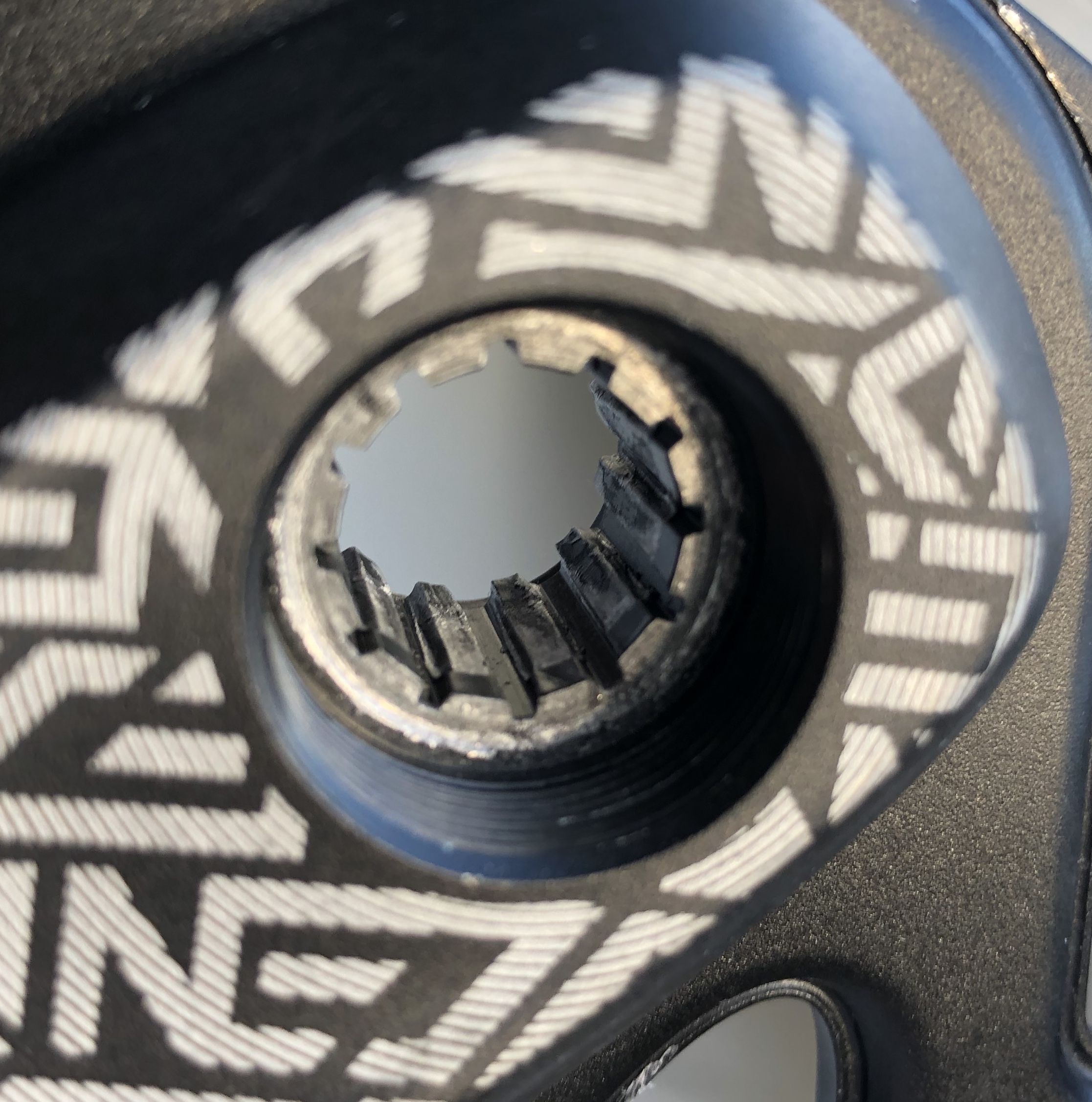

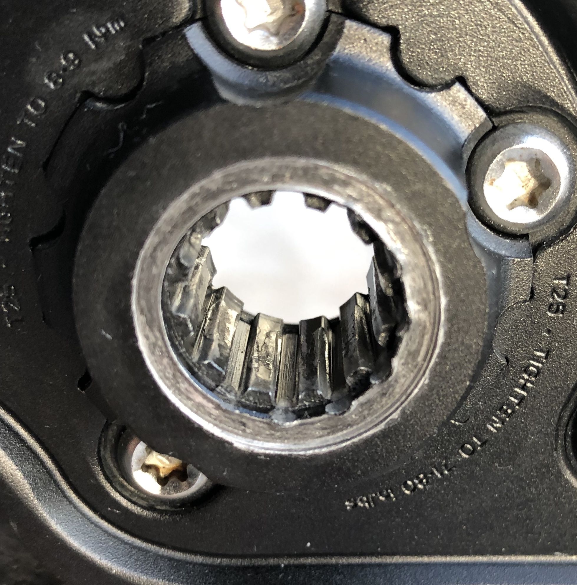

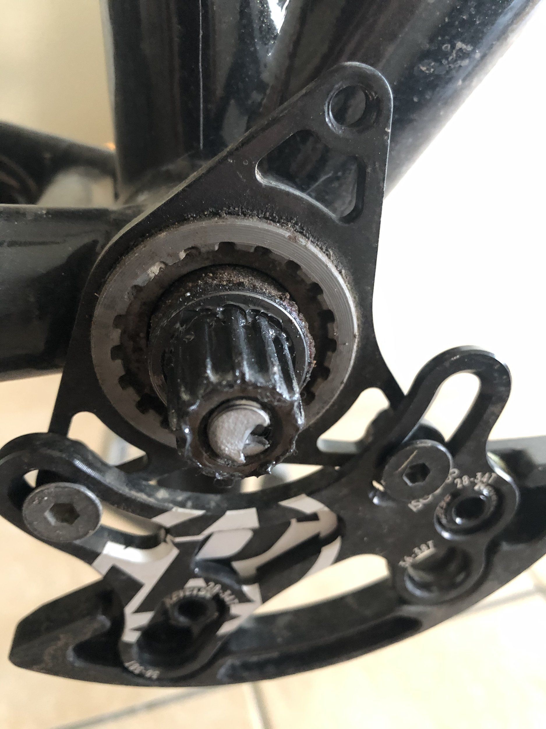

Har haft bekymmer med att vevarmarna vill börja glappa på mitt 3-delade vevparti när jag kört i mycket stök med hardtailen, så jag har fått kontrolldra dem inför varje gång jag ska cykla med den. Men nu ikväll så gick ena skruven man spänner fast dem med av efter en hård landning.
Undrar om det är något fel på mitt vevparti då jag antar att splinesen ska vara koniska så själva vevarmen nyper på axeln och inte förlitar sig på skruven för att sitta på plats. Finns det någon bra lösning man kan göra på kort sikt eller är axeln kass?

Jag vet inte hur det är på såna där vevpartier, men jag hade ett gammalt 4-kants som började glappa. På den slets hålet upp av glappet så att det inte gick att få det tight något mer. Du kan ju testa att skaffa ny skruv och dra åt utav bara h-vete, helst med någon gängtejp eller liknande så att skruven inte lossnar lika lätt, men risken är ändå att det blivit glapp och kommer att lossna igen. Oklart om det är axeln, vevarmen eller båda som är kass.
Haveri på vevparti
De där brukar man dra närmare 40-50 Nm, gör du det eller drar du bara lite på känn?
Sannolikt har splinesen tagit skada av att det glappat och den blir aldrig lika bra som ny igen. Av bilderna att döma ser de fruktansvärda ut. Ny vevarm och möjligen vevlager är medicinen.
Då hade jag om jag var du köpt t.ex ett dub vevparti+vevlager. Finns ofta för rimliga pengar här på k&s.

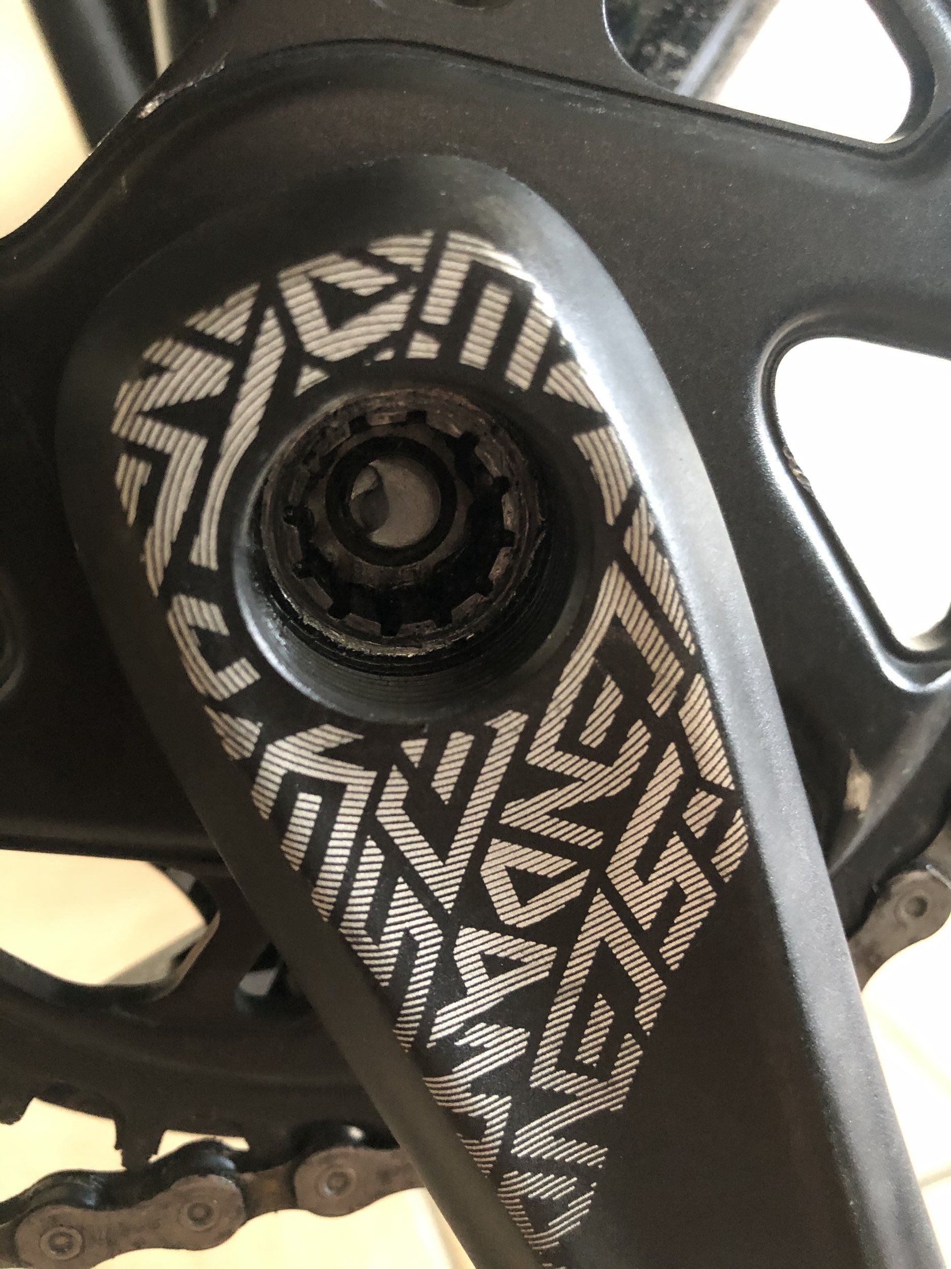

Du har ingen bild på splinesen på vevarmen. Dom är gjort av alu och måste vara i mycket dåligare skick än axeln.

Har tagit isär, rengjort, använt gänglåsning och dragit med momentnyckel 40Nm (står 38-42Nm på dammskyddet till skruven) men gjorde det givetvis första efter att det glappade lös första gången, så det var säkert redan kört då. Efter att ha gjort om proceduren några gånger på varje sida så började jag provdra med fast insexnyckel med T-fattning inför varje tur.

Kan ordna lite bättre bilder senare, de är nog i sämst skick.

Nej det har han inte. Ser ut som Truvativ PowerSpline skulle jag säga, där axeln är en del av lagret som med traditionell fyrkant eller ISIS eller liknande system.

Du har inte dub utan powerspline. Vänstra vevarmen tar du då loss med avdragare.
