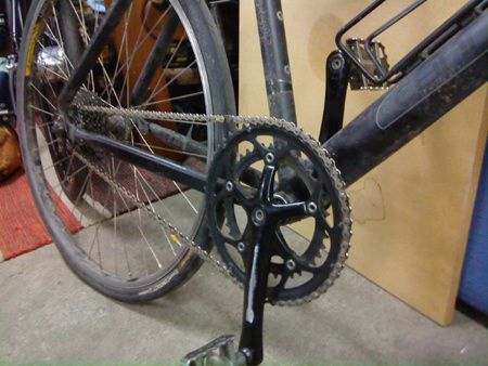

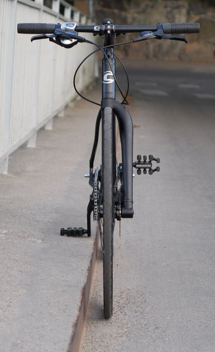

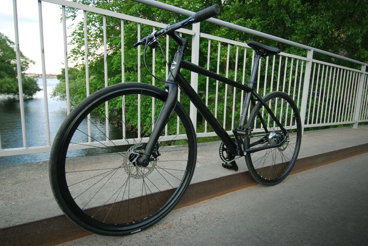

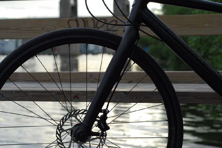

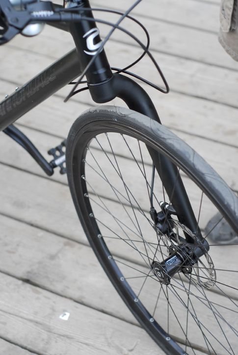

Förra veckan hämtade jag min nya cannondale Bad Boy lefty, som från början är singelspeed men fick ett 8 växlars alfinenav. Tanken är väl att ha det ultimata pendlarvapnet.

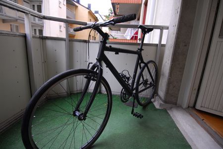

Min gamla Bad Boy får leva vidare som Singelspeed ett tag tills fixie delarna dimper ner på posten.
bb1.jpg ht=301
singelspeed.jpg ht=338
Kassetten sitter kvar så länge.

Välommen hit! TVÅ Bad Boy Single Speed som presenteras inom ett par dagar här på Happy...Väldigt fin och med Alfine ännu mer användbar. Och grymt snygg.

Du har väl koll på att man kan vända på kuggen till baknavet så att du får lite bättre kedjelinje??
Annars kanonfin hojj!

Är nästan 100 på det... Alla nexusnav är sådana iaf så det tror jag även stämmer på alfine. Kolla bilden nedan så ser det ut som drevet kuggar "buktar" innåt mot hjulet. Lossa yttersta delen genom att vrida så de gula prickarna hammnar för varandra. Går sedan att lossa låsringen runt drevet och vända på det för att flytta ut kedjelinjen. Gör man detta på ett slitet drev skall man väl helst byta drev men på en helt ny cykel är det bara att vända! Därmet vet jag inte om plastringen får plats sedan men den sitter iofs inte på alla nav...
