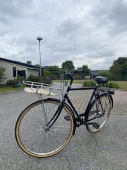

Hej!

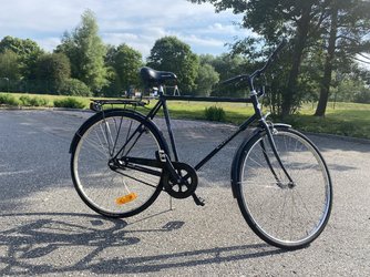

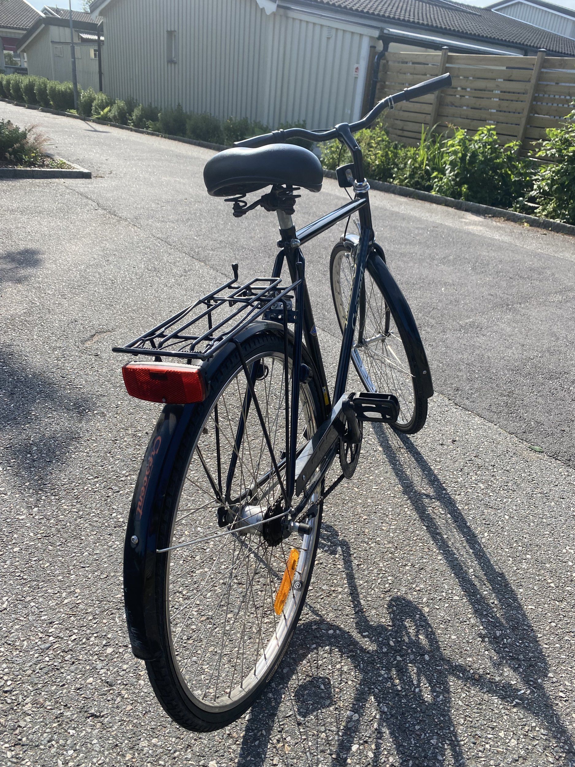

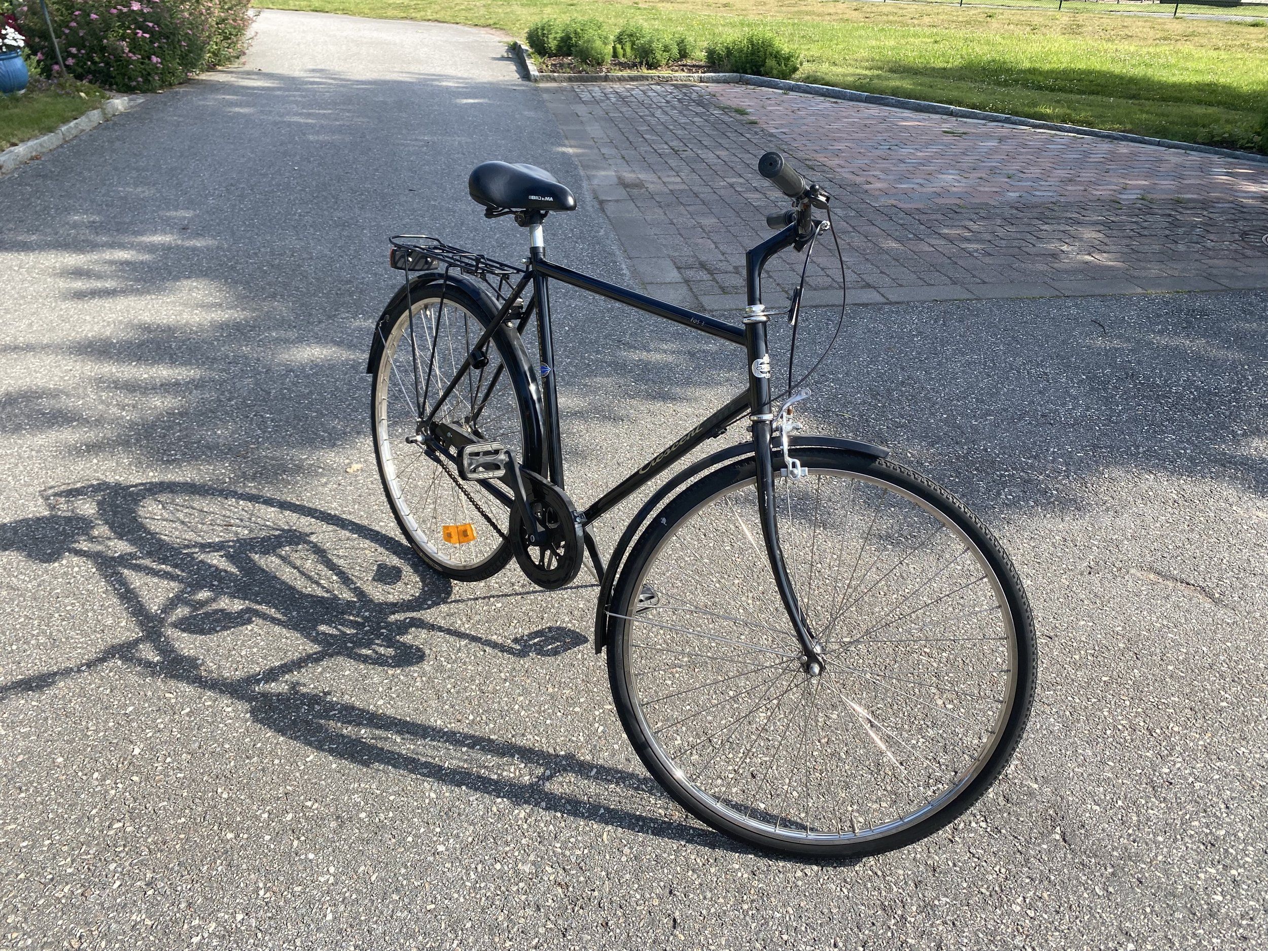

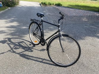

Har ärvt en herrcykel! Haft ett gäng ICA-cyklar* tidigare men då alltid av dammodell.
Blev dock glatt överraskad över utseendet när jag fick den å känner att den är värd lite fräsigare tillbehör än en traditionell ICA-cykel.
*= Cykel man kan ta till ICA/lokala livsmedelsbutik å låsa utanför utan dödsångest att den ska vara borta när man kommer ut med en påse formbröd och en Bravo juice i en otymplig papperspåse.
Körde den ett par km igår å var hur skön som helst att cruisa med förutom att man fick ont i händerna av de hårda handtagen och att navväxlarna spökar, gick ej å byta växel..
Klurar på:
* Pakethållare fram - förslag?
* Handtag i läder/kork/läderimitation- förslag?
* Däck med vit eller beige sida alt helt bruna? - förslag? Nuvarande däcken är helt slut..
* Sadel - läder/läderimitation med fjädrar bak - förslag?
* PK ringklocka - förslag?
* Trampor - Förslag som ej är tråkiga i plast?
* Styre/styrstam i chrome för å matcha fälgarna? Eller är det onödigt ingrepp/kostnad med nytt styre/stam?

Tycker att allt det svarta ser bra ut.
Skaffa svarta däck med reflexrand och skrota ekerreflexen istället.
Ringklocka köper du en med en bra klang och som du kommer åt lätt med ditt plingfinger.
Har själv ett par Shimano Saint-pedaler på min glassköparcykel. Bra grepp och ser roligare ut än plastpedaler.
Denna pakethållare ser väl OK ut? Kanske går att få att kombinera med din typ av frambroms?

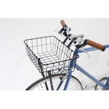

Vad skall fraktas på pakethållaren?
Är det inte bättre med en svart Wald-korg i lämplig storlek?
Saker som kan tänkas fraktas, mat, mobil, nycklar, ev lunchlåda..
Waldo korgarna känns rätt så bra! Har ju Cykelkorg på min nuvarande Ica hoj så en sån ser smutt ut! Funkar även för ett (nästan helt) flock öl, tydligen :)

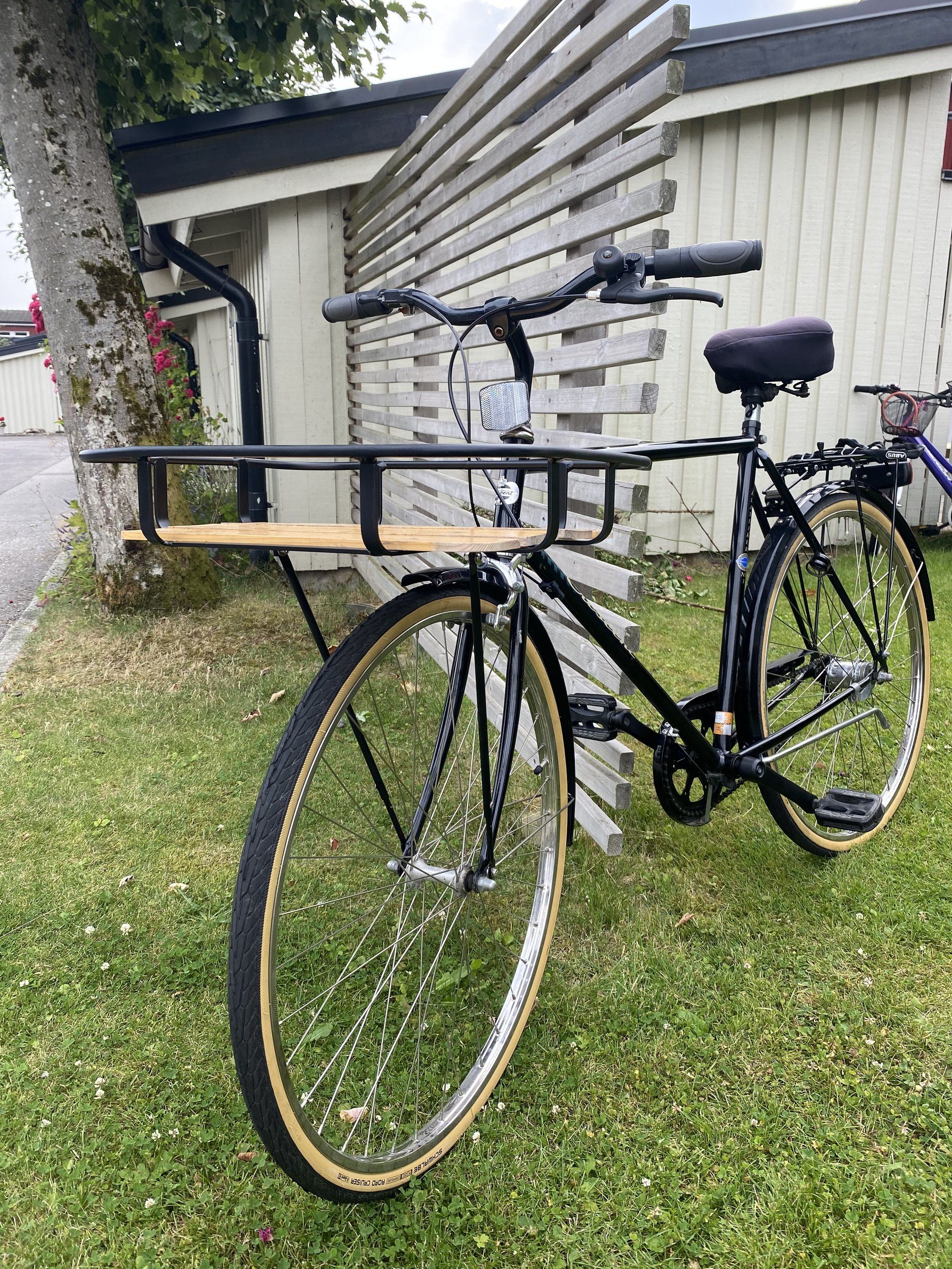

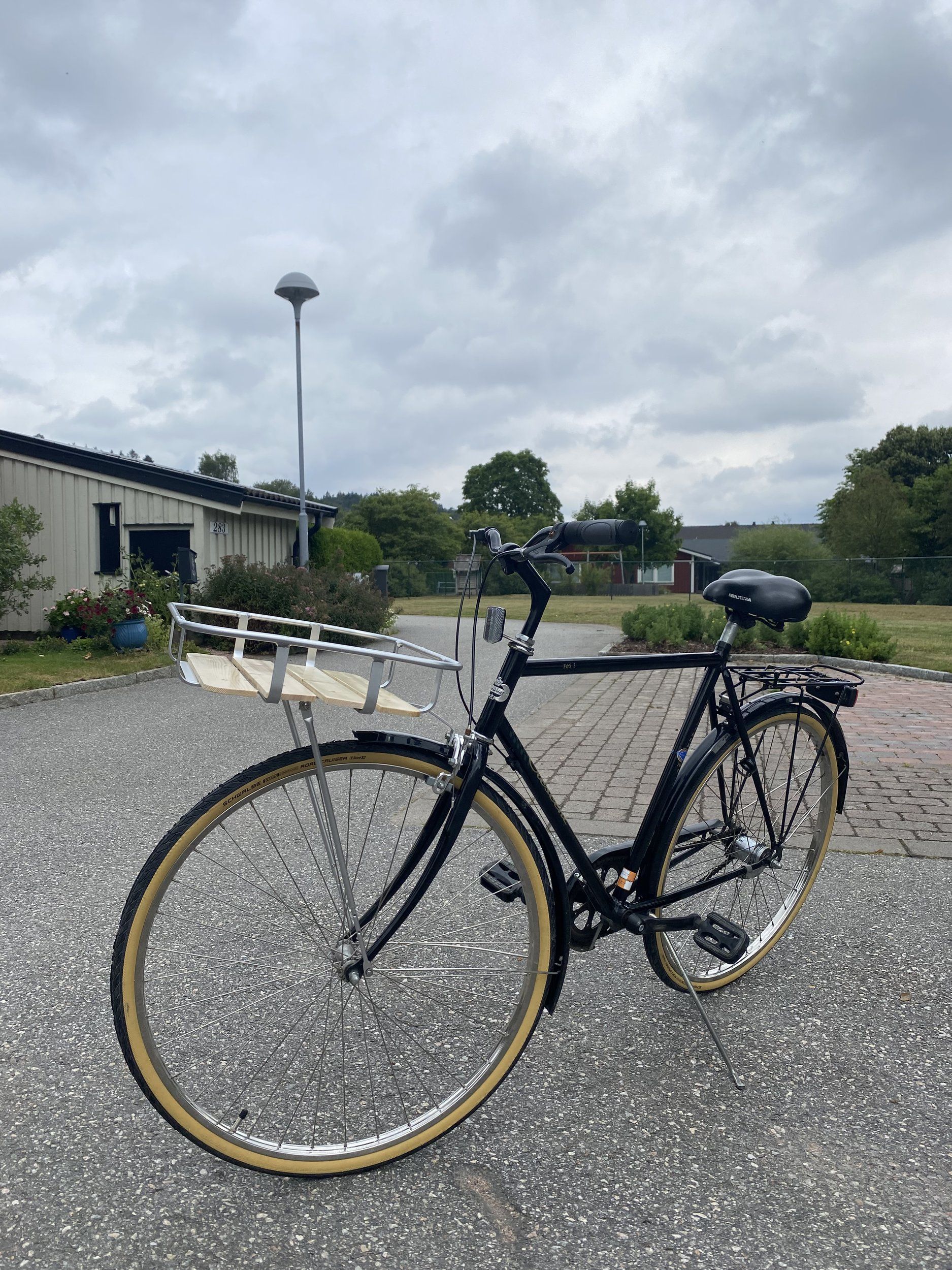

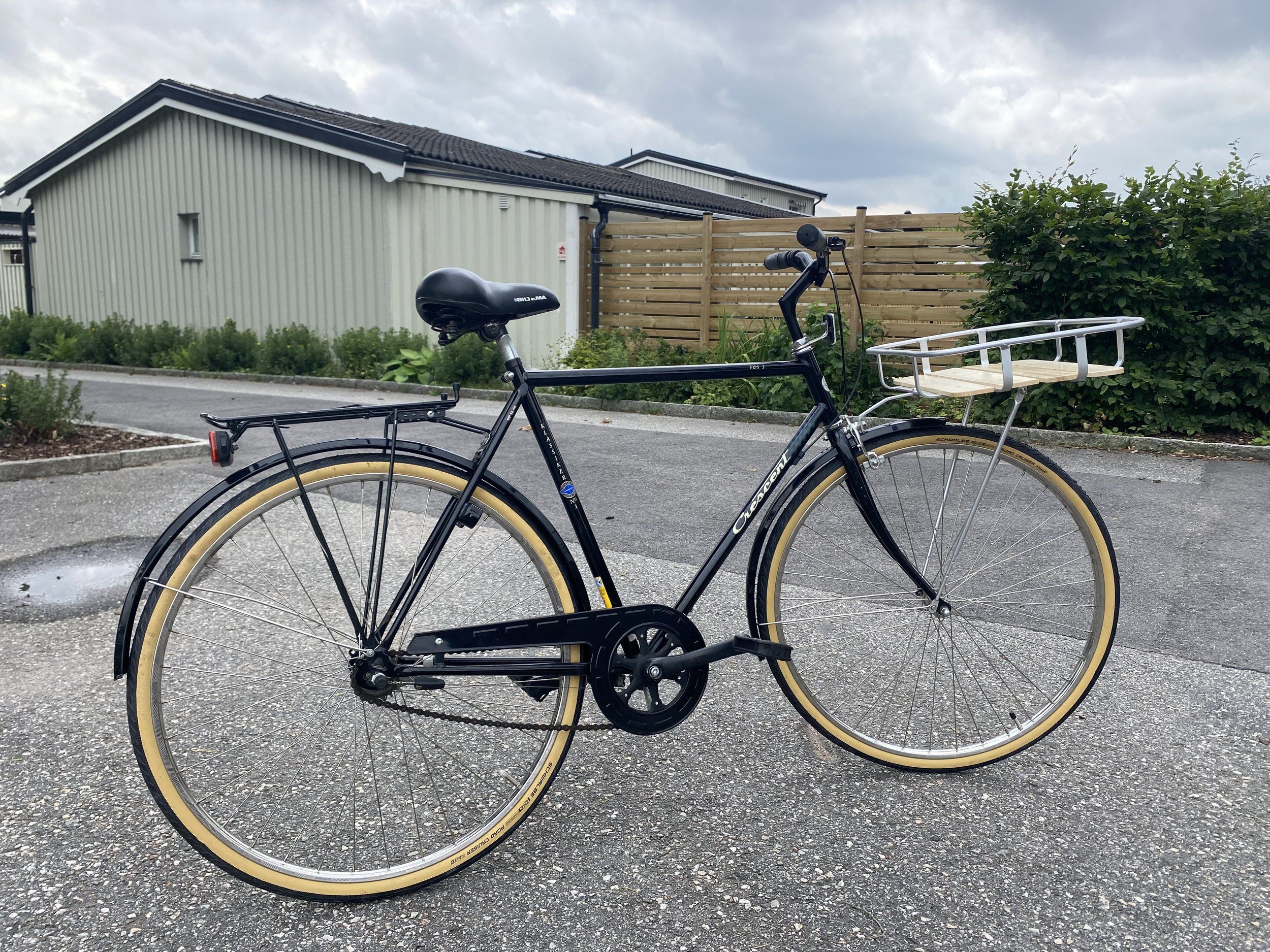

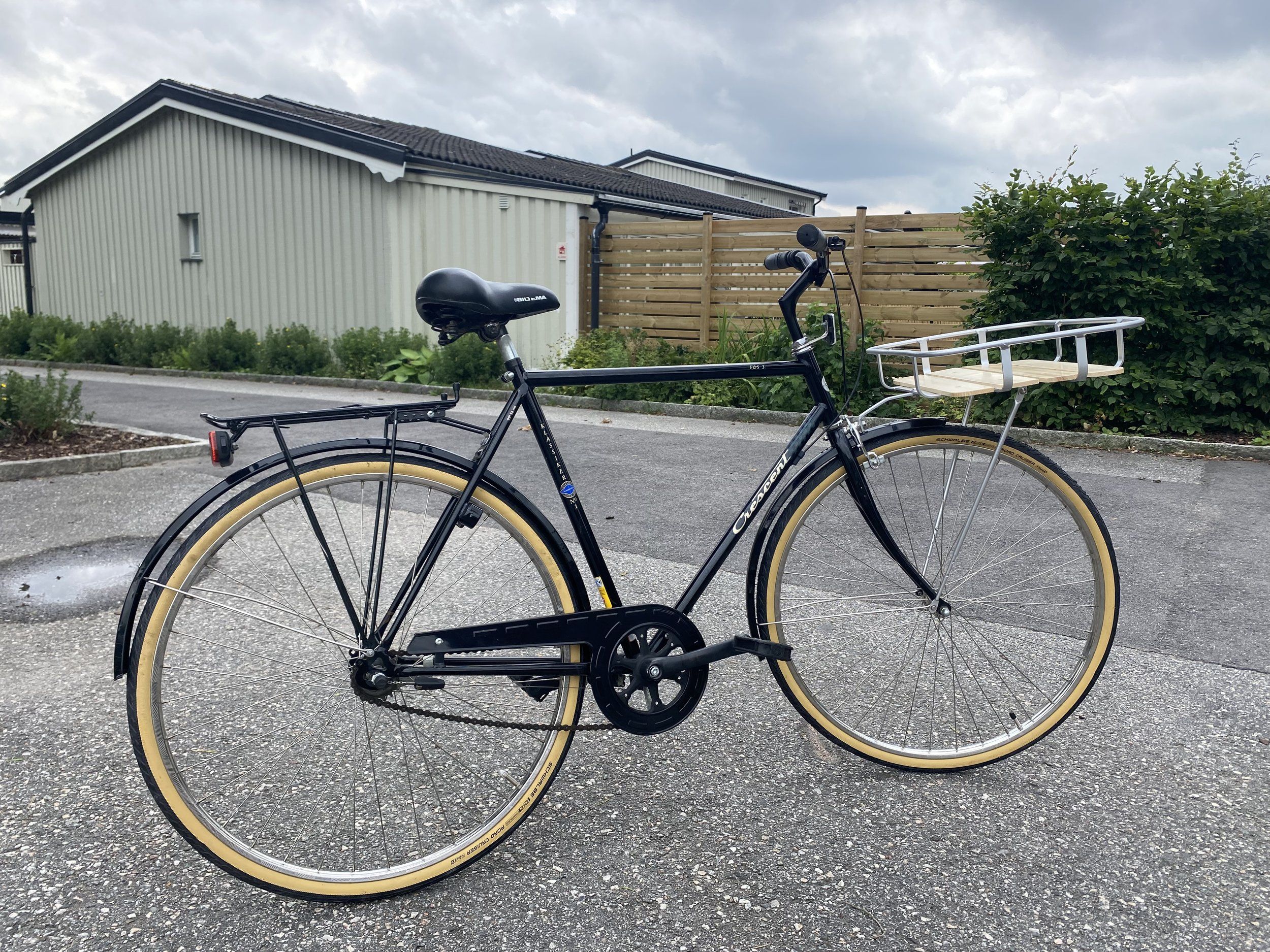

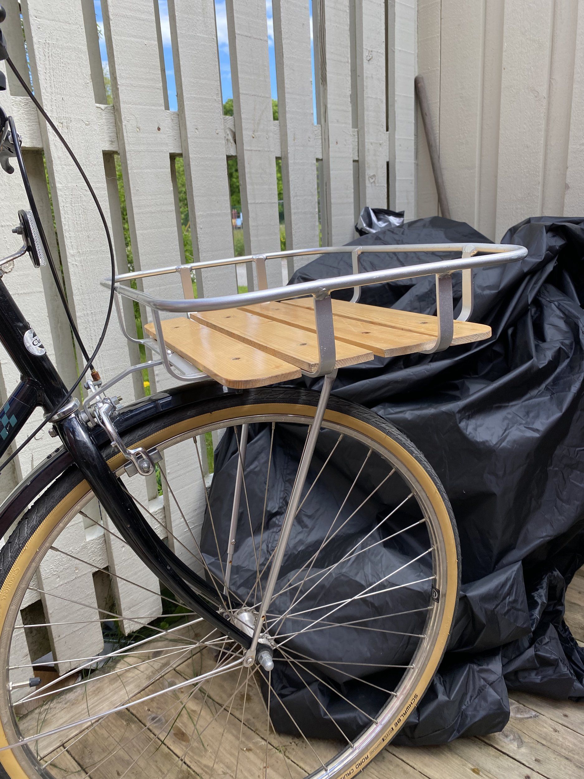

Då har det blivit lite uppgraderingar..
Handtag - Grå/svarta ergo handtag
Däck - Schwalbe Road Cruiser 37x622 med beiga sidor..
Pakethållare fram - Slog till på en rea, hade egentligen viljat ha svart ram men kör i silver en stund så tar jag ev av å målar den..
    1.6 MB · Besök: 144
    1,015.6 KB · Besök: 146
Herrcykel i cykelstallet - Crescent F&S 3
Visa bilaga 502837

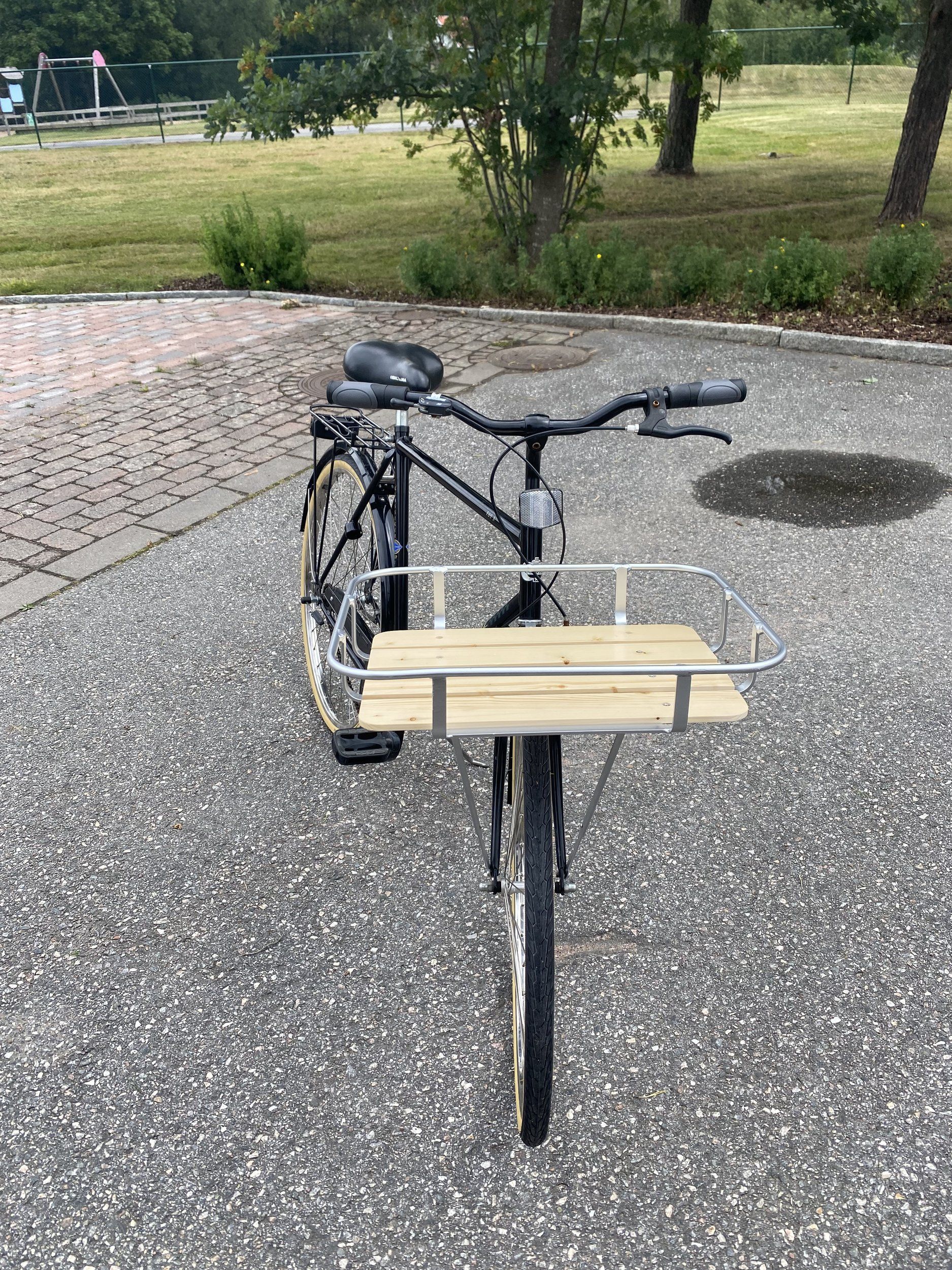

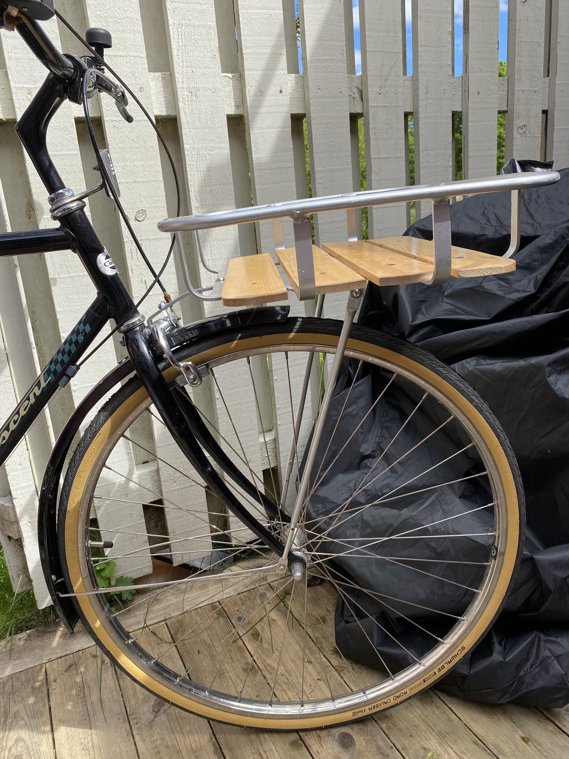

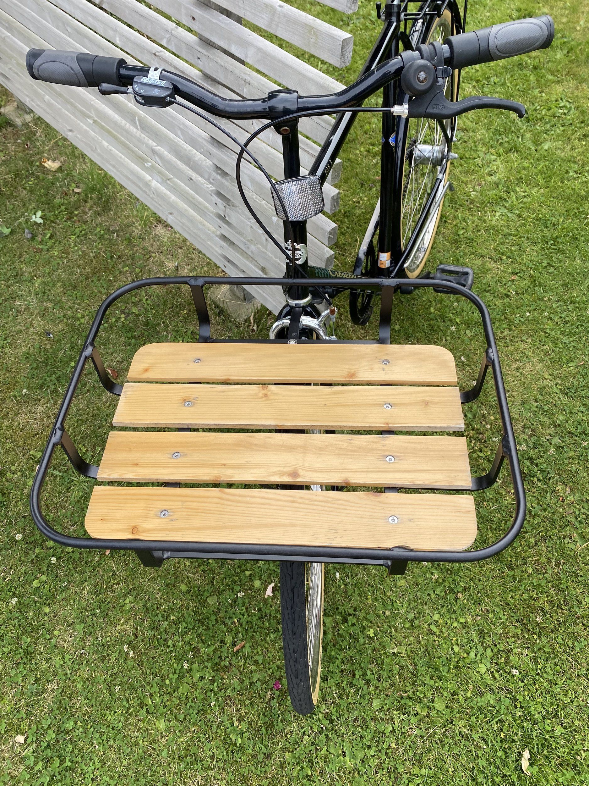

Hej Bullen!
Tänkte jag skulle ge denna lite kärlek i år.
Typ hipster/café racer känsla?
Tankar:
• Lacka främre pakethållare svart
• Byta sadel (den som sitter på nu samlar på sig vatten vid regn)
• Nytt styre med mer ”flare”
• Ev ta bort främre broms alt hitta nytt snyggare bromshandtag. Använder som regel bara fotbromsen.
• Flytta främre pakethållaren närmare ramen/styret pga utseende och lastpunkt (vingligt med två Ica kassar..)
Någon som har några förslag?
Ha en fortsatt fin Söndag!
Håller med om att det ser vingligt ut. Stagen ser för långa ut, men man kan kanske kapa dem och improvisera ihop något
Kanske går det fort om du kortar sidostagen ett hål (hopskjutbara?) och sen kapar och bockar om framfästet (om det inte går att flytta fästpunkter på korgen)
ta för helvete inte bort frambromsen. men köp några bättre gummin, t ex kool stop?
fästet till lastflaket kan möjligen flyttas innanför bromsen. några brickor kan behövas.
vill du i det läget sänka framändan på flaket något, kan det ske genom en gradvis böj på stagen ner till navet. på köpet få till viss fjädring. undvik göra en kort knick, det blir isf hög belastning i den.

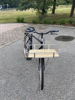

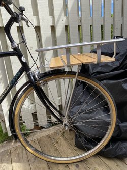

Har nu flyttat bak fästet för korgen till bakom bromsen å kunde även på så vi sänka stagen ett hål på vardera sida.
Blev toppen! Sitter mer rakt nu (och närmare styret/ramen) även om bifogar bilder lurar ögat att den skulle luta ??
Ok, behåller frambroms men skulle behöva något mer klassiskt bromshandtag då det gamla i föråldrad plast ej gör någon lycklig ?
    775 KB · Besök: 105
    893.1 KB · Besök: 108

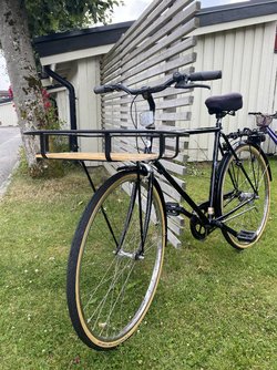

Nu har främre pakethållaren fått sig lite svart färg.
Reflexen vid styrstammen får nog ryka för något mindre (snett) uppseendeväckande alternativ.
Hade även av kedjan i ett avfettningsbad och passade på att slänga på lite matt svart färg på vevarmarna.
Det tragiska gel överdraget på sadeln är ytterst temporärt då sadeln under skyddet tar in regn p blir som en svamp när det regnat :)

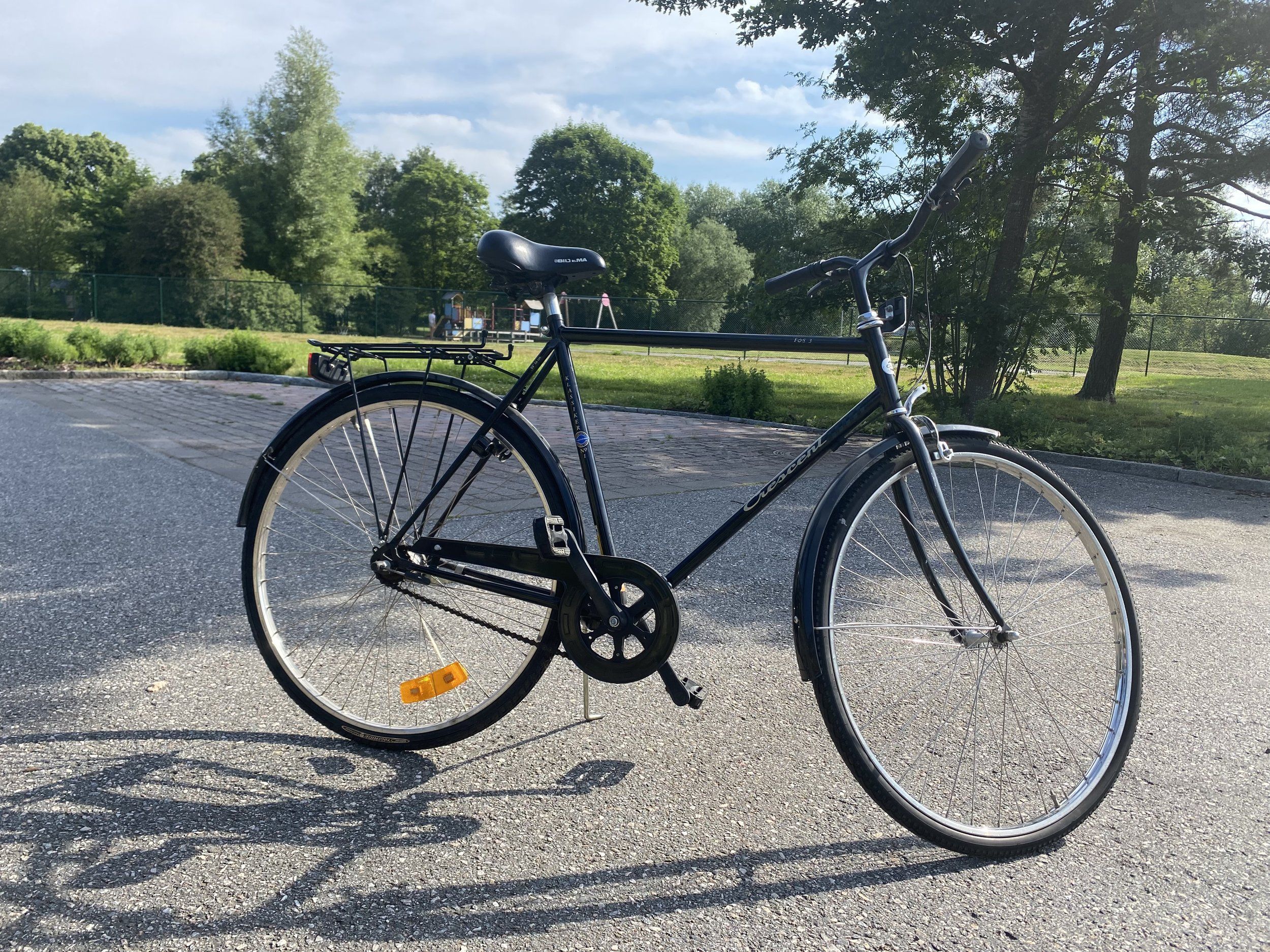

Funderar om det är möjligt att få lite ”fränare stuk” på denna… Heter stilen? Hipster cykel? ?
Edit: Ser att jag är senil ställde samma fråga här Förra året men det ledde ej till något, men såg en sådan hoj idag å känner att denna cykel behöver få lite kärlek..
Skulle vilja uppnå denna looken;
Borde väl vara fullt möjligt?
Samt sätta främre pakethållaren närmare ramen och/eller byta ut mot en lite mindre i nät..
Tror ni om det?
Är det ”bara” ny/nytt/nya; styrstam, styre, handtag, sadel, reflex och ta bort bakre pakethållaren eller missar jag något väsentligt?
Steg 1 är attt behålla de blanksvarta skärmarna samt att jag är nöjd med mina skinwall däck.
