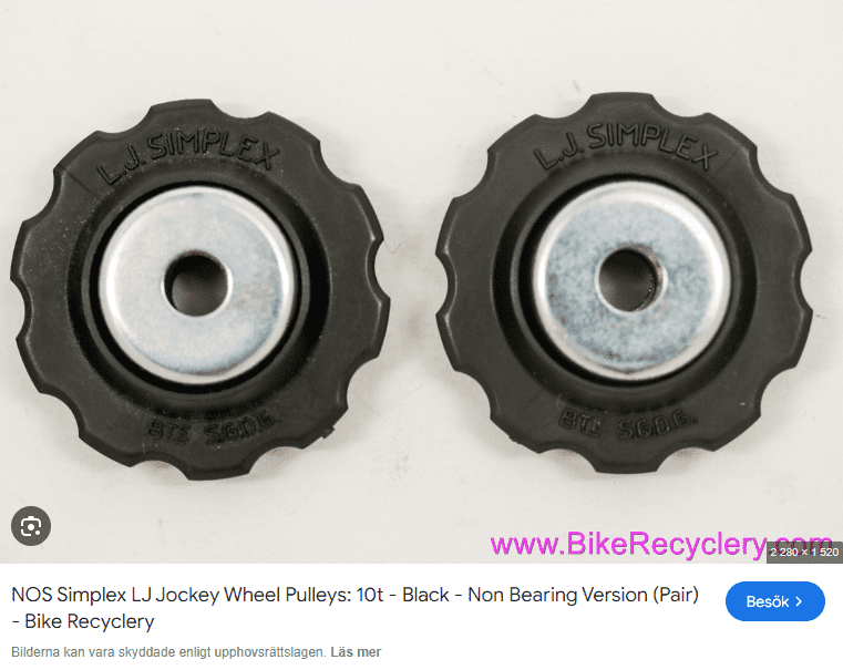

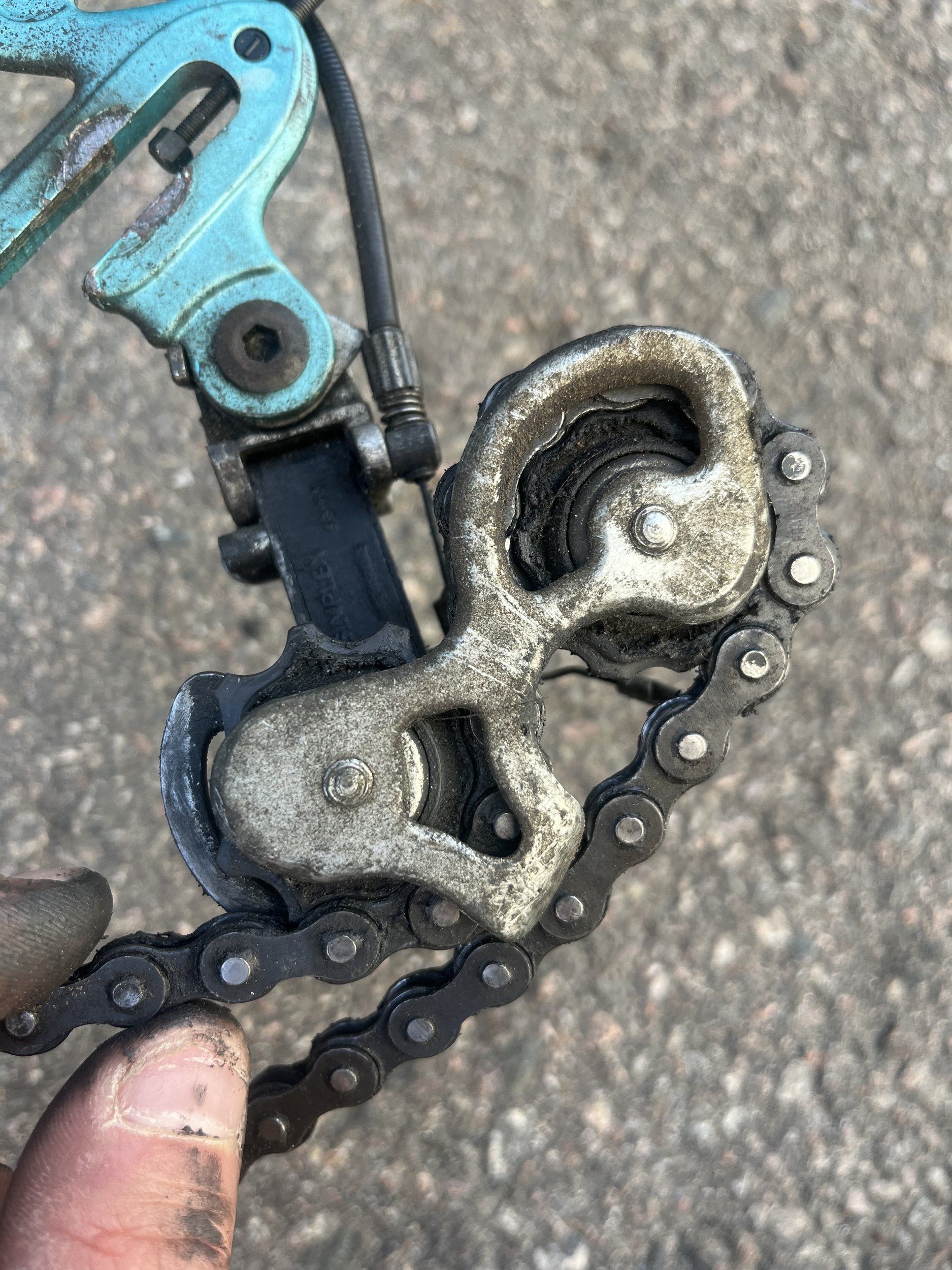

Hej! Ska cykla vätternrundan på en gammal peugeot som är i behov av lite nya drev på växelörat, är ny på detta så kan inte riktigt cykellingot.
Dreven på bilden är slitna och jag behöver hjälp att hitta rätt.
Texten jag kan avläsa är: LJ simplex shdg

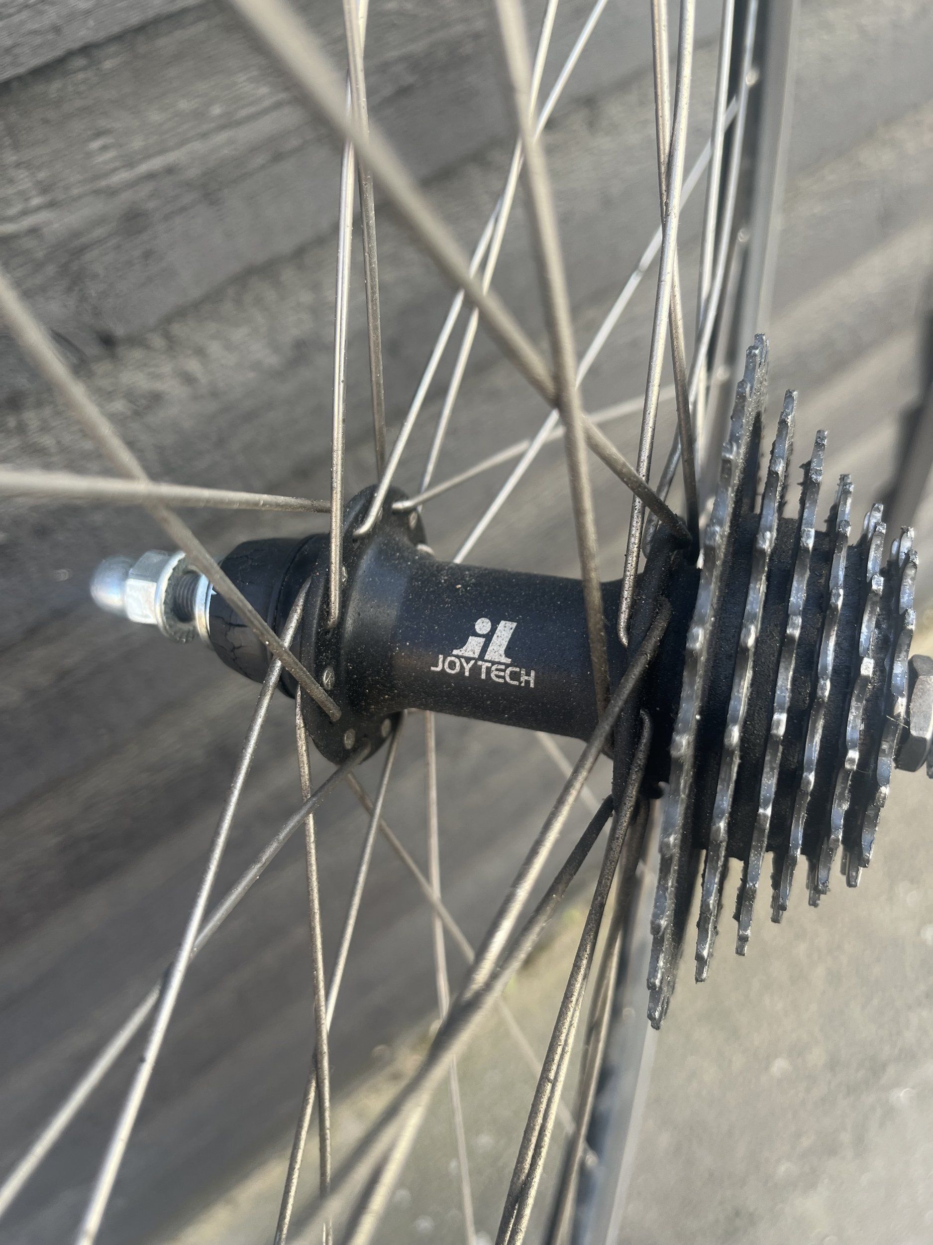

Behöver även hjullager till detta nav, samt kedja. Är som sagt helt grön! Alla tips mottages!
Svårt att veta säkert, men det ser ut som att det skulle vara lösa kullager i navet? Öppna upp (mycket) försiktigt så du inte tappar någon kula, och gör rent. Man kan dra med en kulspettspenna mot lagerbanan för att se om där finns några ojämnheter. Men mest sannolikt behövs bara en rejäl rengöring, infettning och slutligen justering av lagerspänningen. Kolla några instruktionsvideos innan, momenten är inget man listar ut på egen hand.
Kedjor köps förenklat, det finns några andra saker att ha koll på, utifrån hur många växlar man har på bakkasetten. Du ska ha en 6-speed kedja. Någon annan får komplettera infon ifall det finns olika standards på 6-sp.
