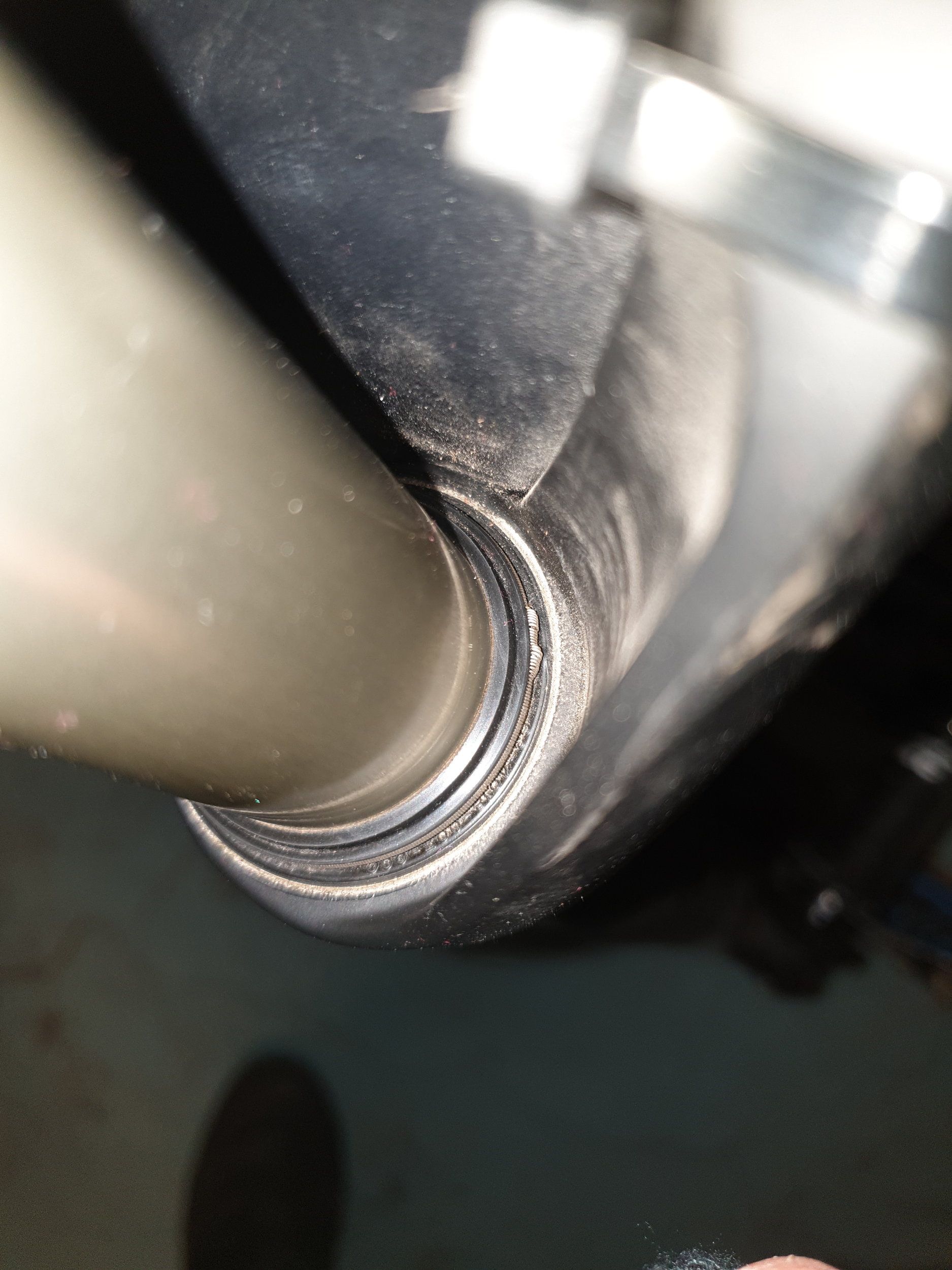

Märkte idag efter en åktur en liten utbuktnad av metalldelen av packningen på höger stötdämpare fram. Borde jag göra något åt den? Risk för skada på gaffeln? Kan man köpa en ny sån metallring eller måste jag köpa en helt ny packning? Har precis i dagarna gjort en lower leg service så är inte så sugen på att göra om det igen för att byta packning.

Rent instinktivt säger jag ingen fara! Spiralringen sitter i en urgröpning i dammkåpan och ringen är dessutom ganska mjuk och formbar. så länge den håller sig i sitt spår och inte lossnar så låt den vara. Ska du byta den så måste du tyvärr köra en "lower leg" igen.

Tack för svar! Tänkte liknande, men ville ändå höra andras åsikter. Inspekterade dammkåporna noga vid servicen så den såg hel och fin ut inifrån iaf.
En lösning är ju att cykla ännu mera så du får göra en lowerleg-service igen och byta kåpor. Angenämt problem ;-D
