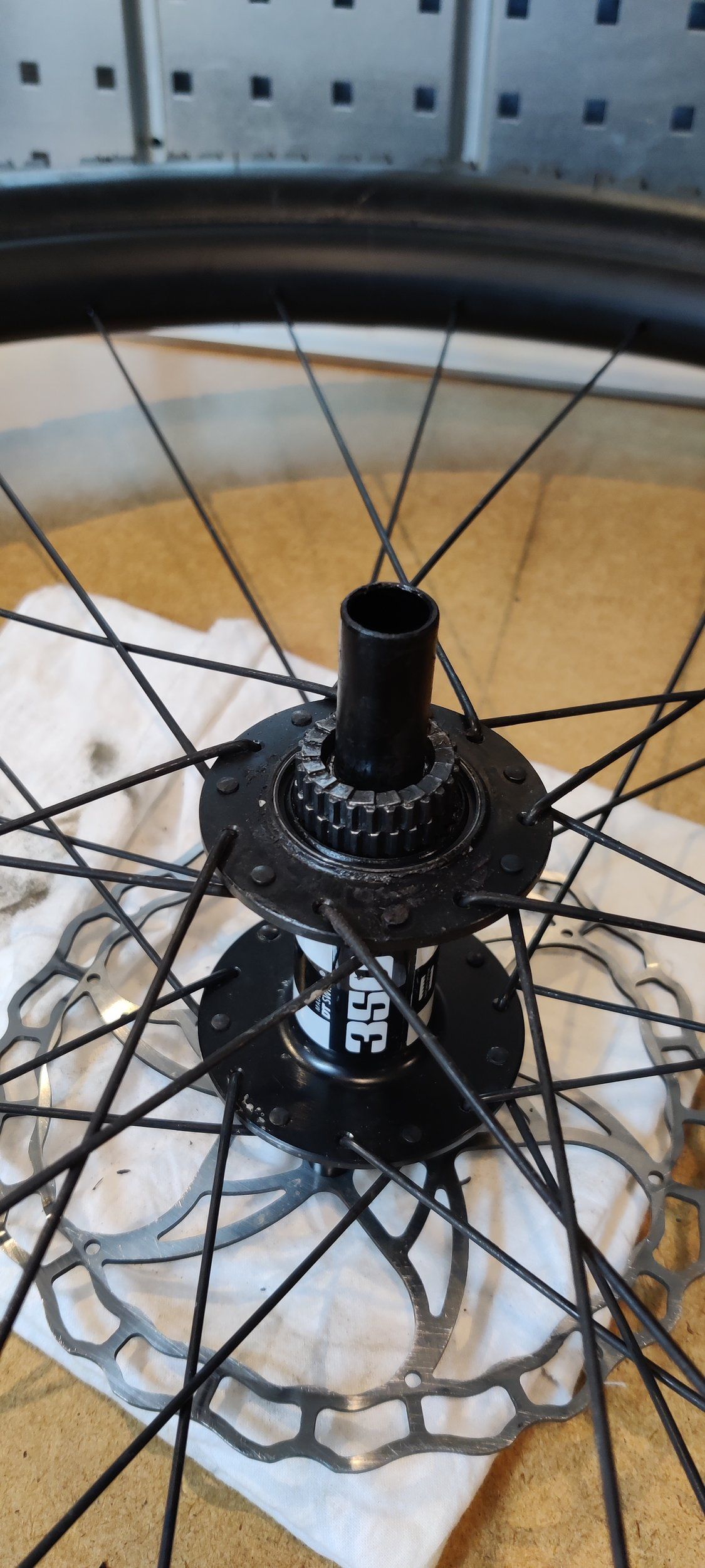

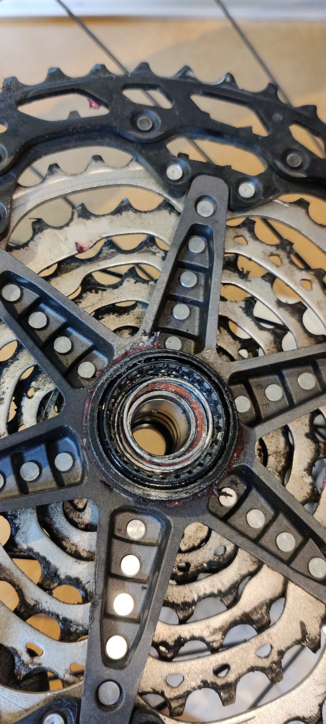

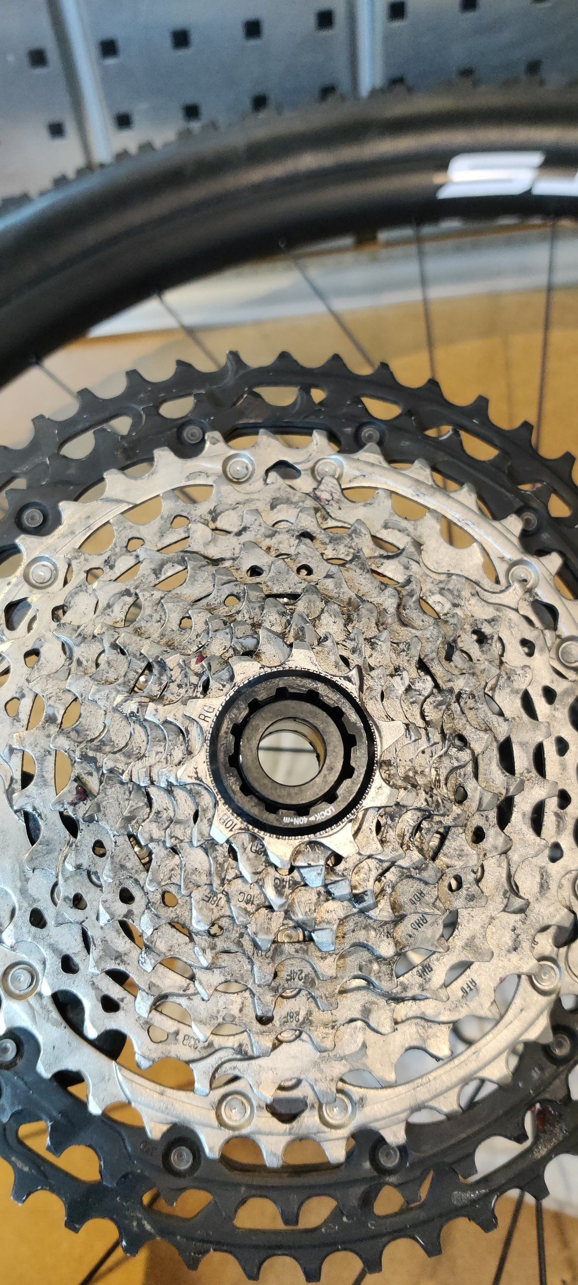

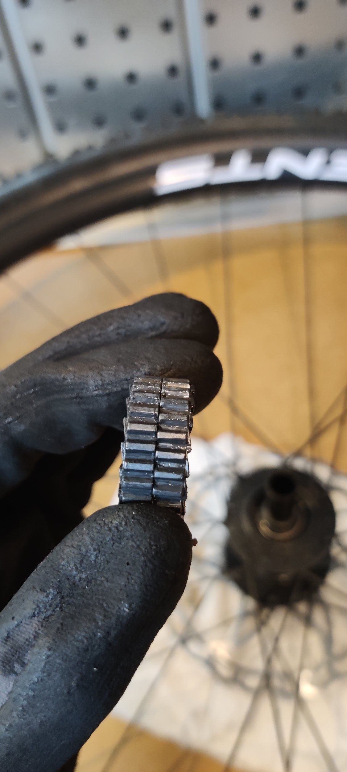

Hej,
Mitt bakhjul välte och jag blev väldigt förvånad när det började flyga delar över golvet.
Det ramlade på sidan med bromsskiva och ut flög kasset, två kugg och en fjäder.
Har bristande kunskaper att fixa med detta så jag behöver hjälp hur jag ska få tillbaka allt korrekt.
Navet är DT Swiss 350.
1. Hur får jag enklast isär bodyn och kassett? (om jag behöver det dvs...kan inte att få tillbaka det på axeln nu)
2. Hur ska kugg och fjäder vara monterade?
Tack på förhand

Fjäder längst in, kugg med taggarna uppåt, kugg med taggarna nedåt så de kan låsa i varandra, fjäder - klart.

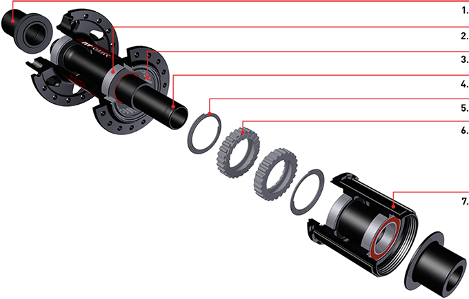

Allt hålls bara ihop av den sista hylsan på sprängskissen. Men sitter det fast i ramen är det såklart en annan femma. Så du behöver inte vara orolig.
