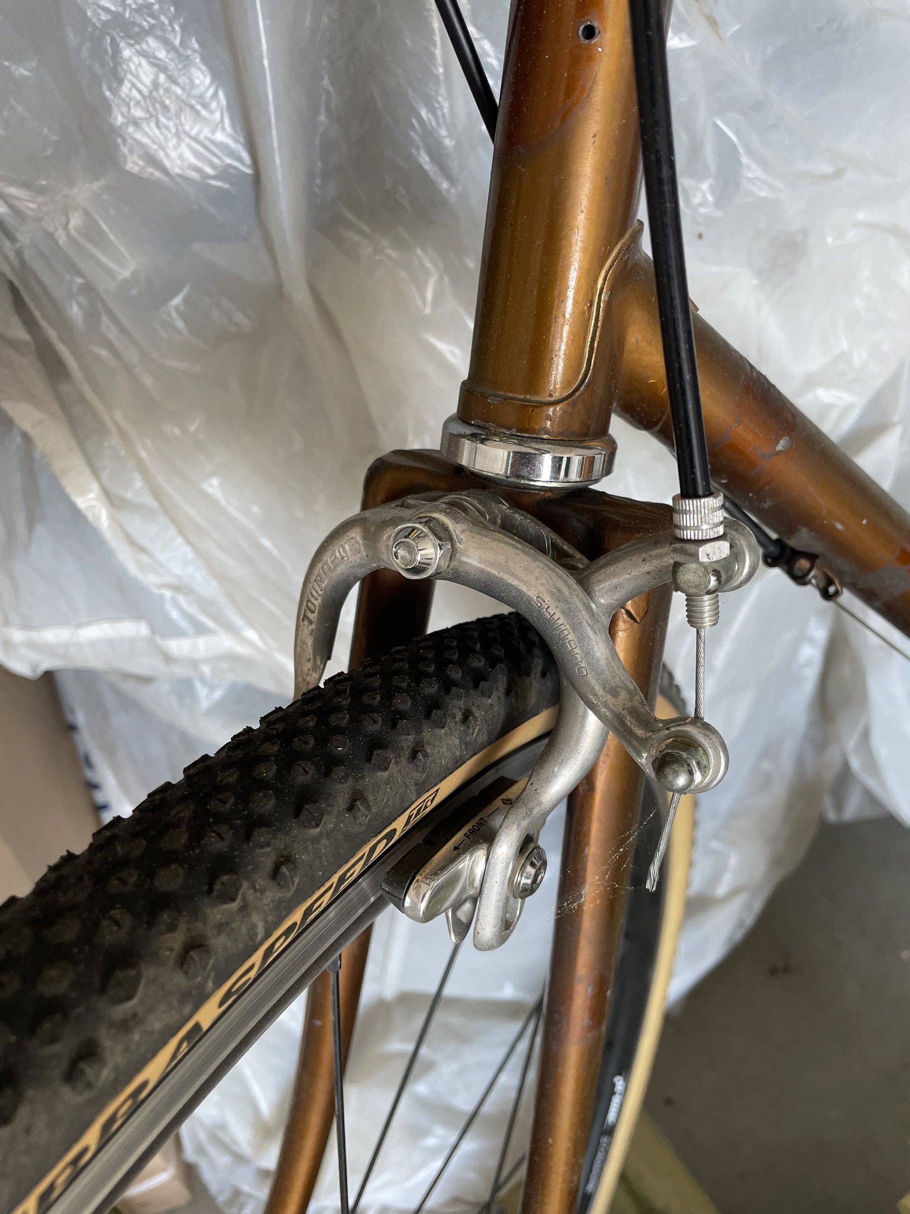

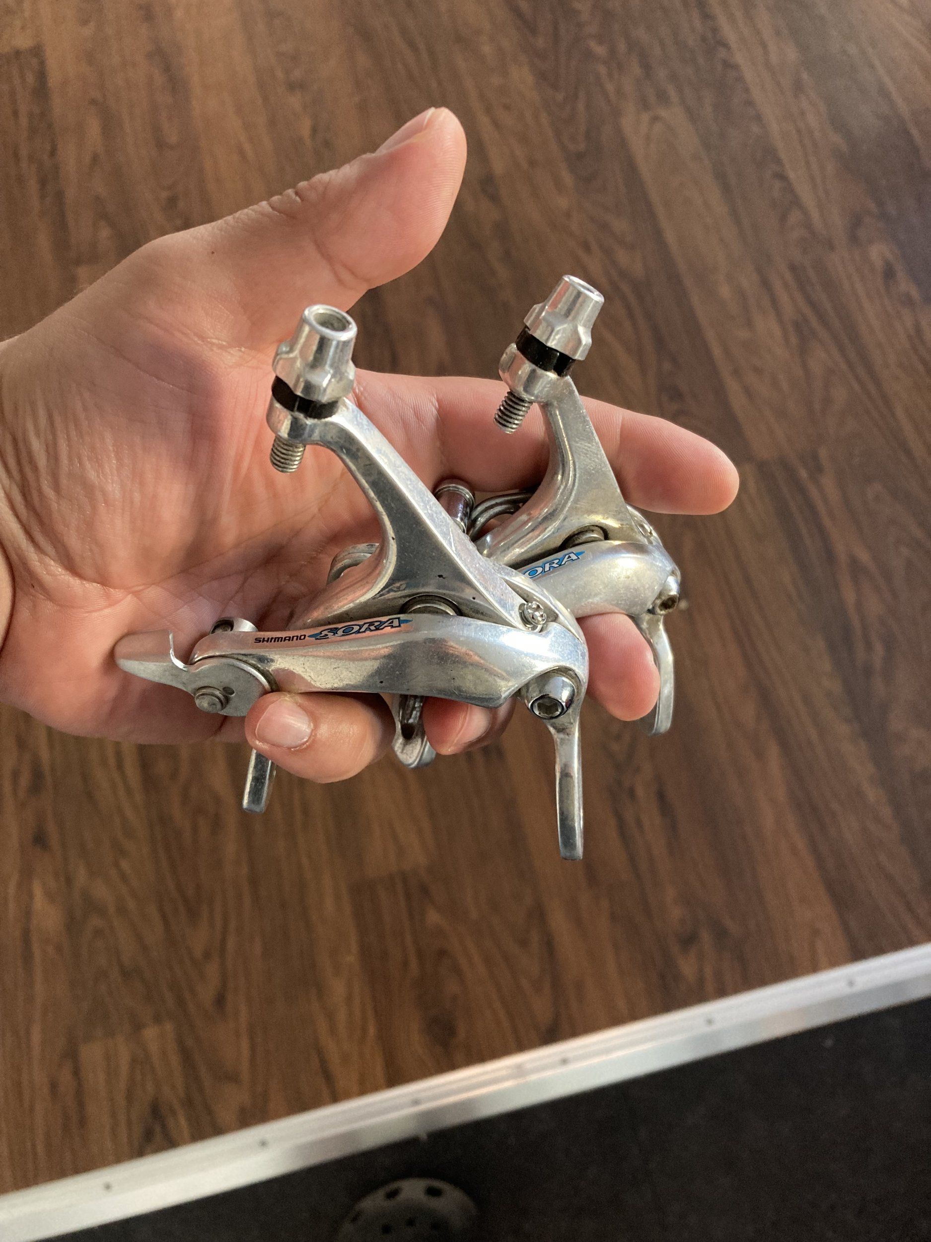

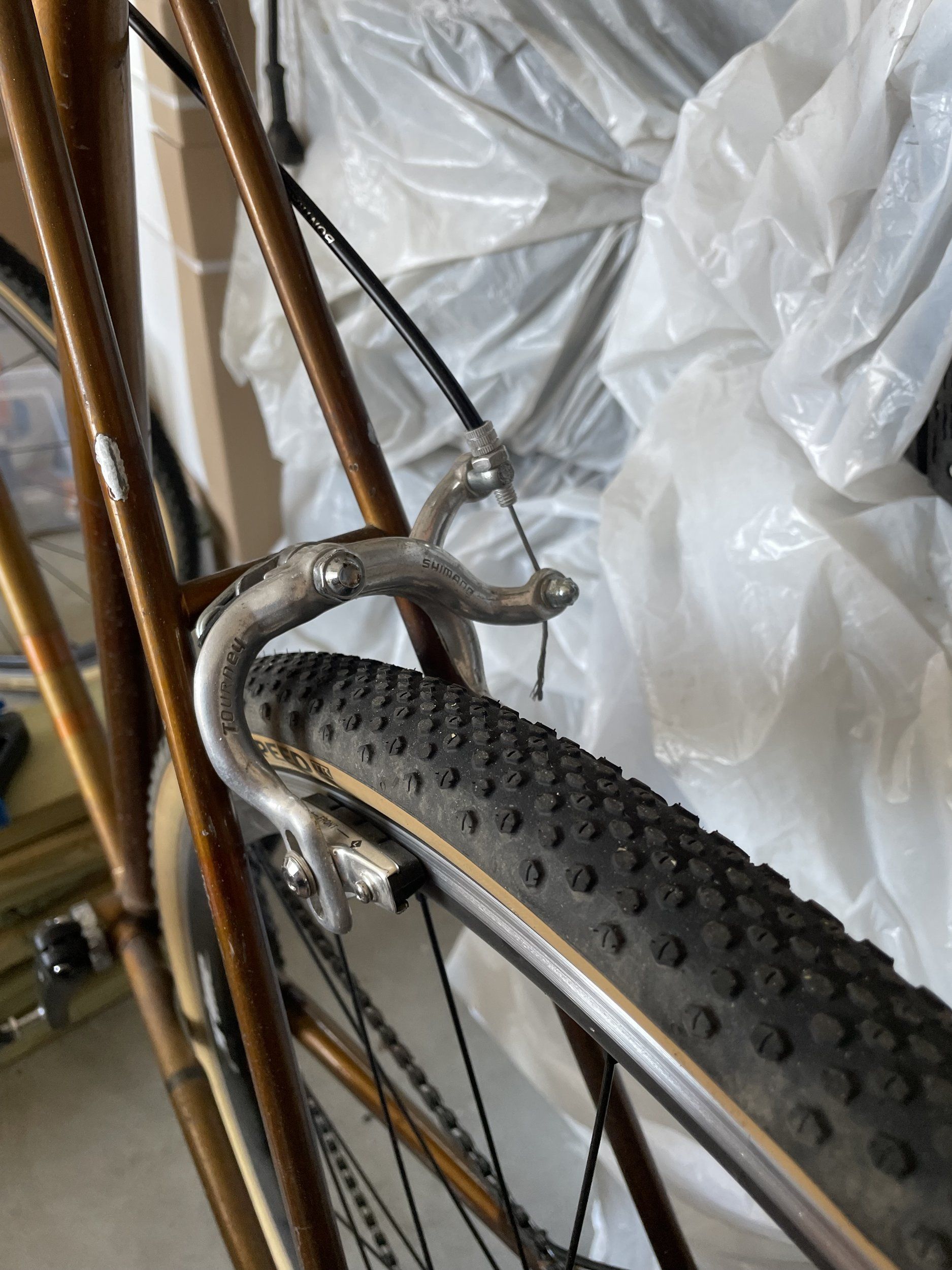

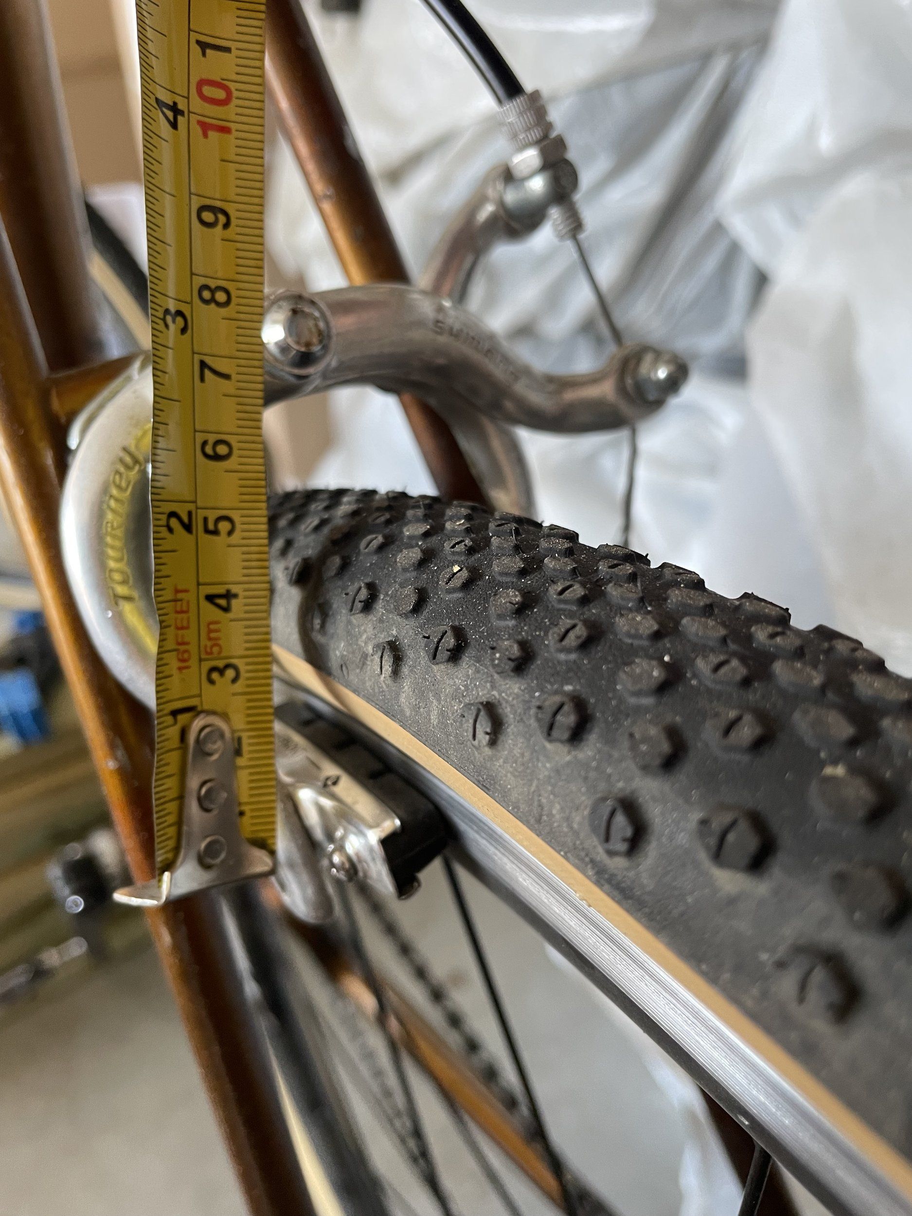

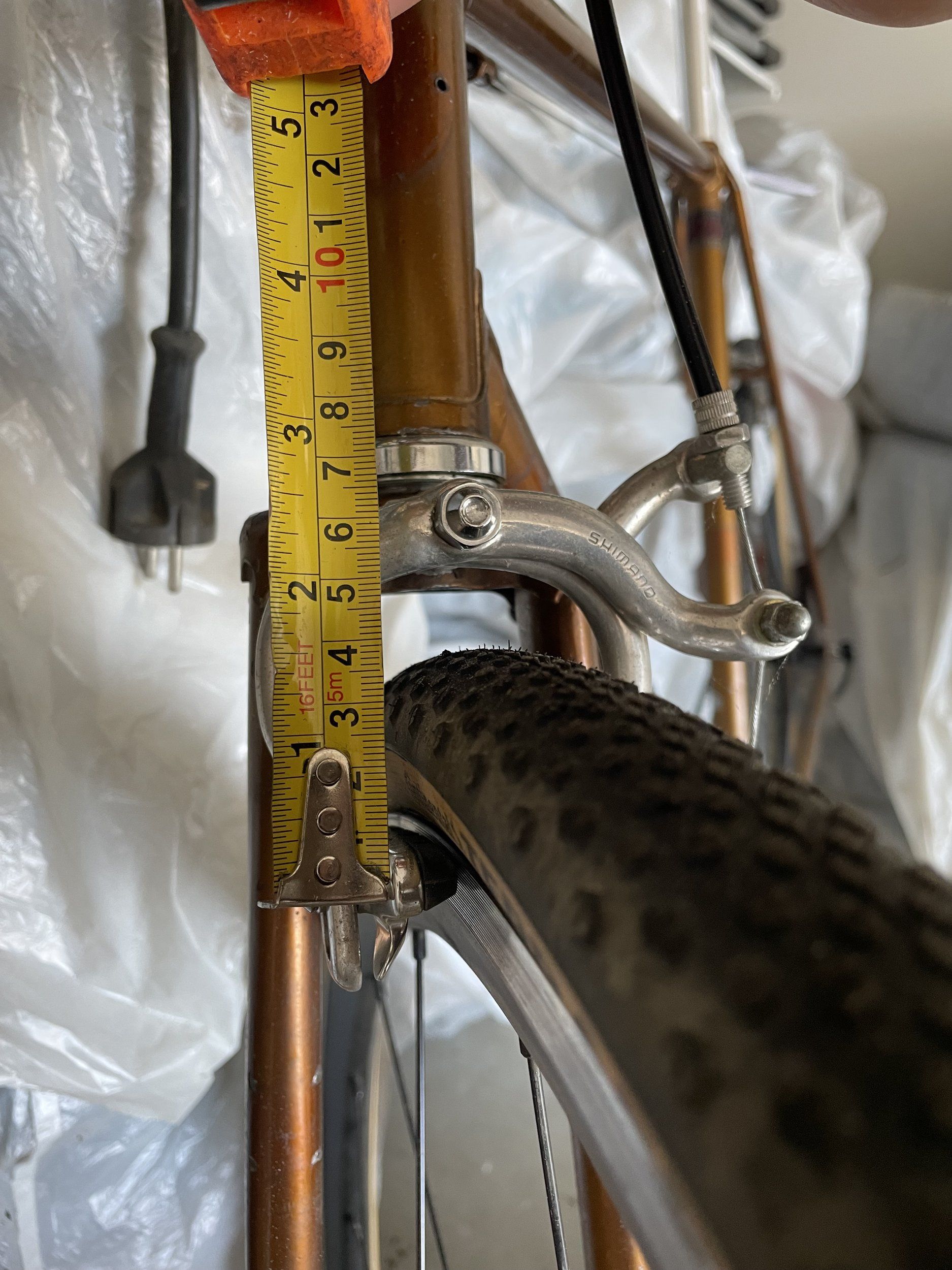

Hejsan!

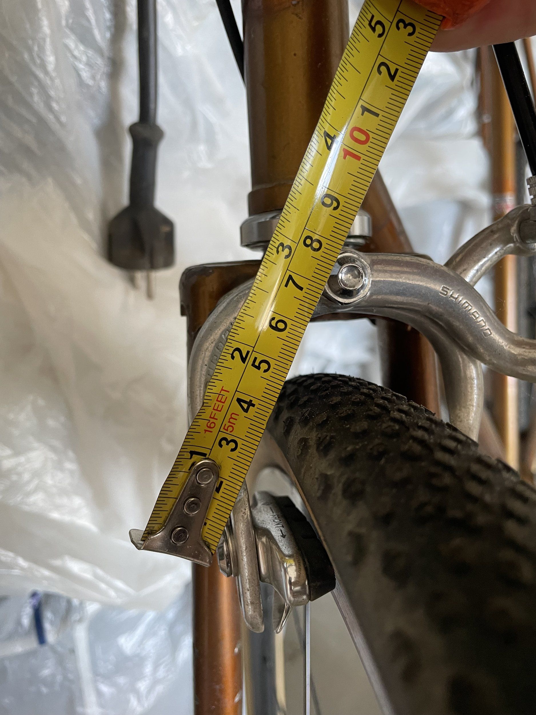

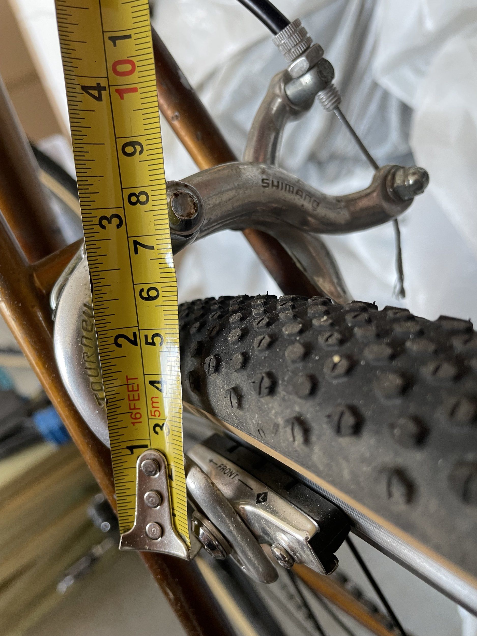

Jag färdigställde för ett par veckor sedan mitt lilla grusprojekt. Nu har den rullat några vändor, och jag har insett svagheten med cykeln. Bromsarna. Därför är jag på jakt efter ett par bromsar som tar bättre och jämnare, och dessutom passar såklart.
Tack på förhand!

Hjälp att hitta bromsar!
Nya höljen o vajrar, om du inte bytt dessa, gärna med teflon eller liknande, Jagwire)
Mjukare bromsbeläģg, rengjorda o lite uppruggade bromsytor på fälgarna.

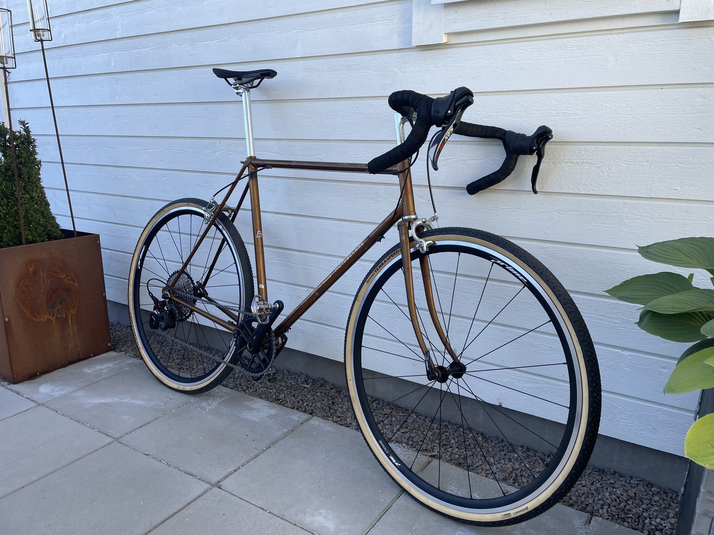

@casperjohans Ser ut som du byggt med Sensah SRX Pro 1x11 gravel-grupp. Vad tycker du om den?
Yes det stämmer! Jag är väldigt nöjd med allt. Det fungerar utan några missljud eller liknande. Växlingarna går jämnt och fint. Min enda anmärkning är att det inte går att köra kedjan baklänges, men tror att det har att göra med att jag valde största kassetten som fanns, alternativt att jag skulle behöva justera växelörat eller liknande. Helt klart ett bra köp ändå!
