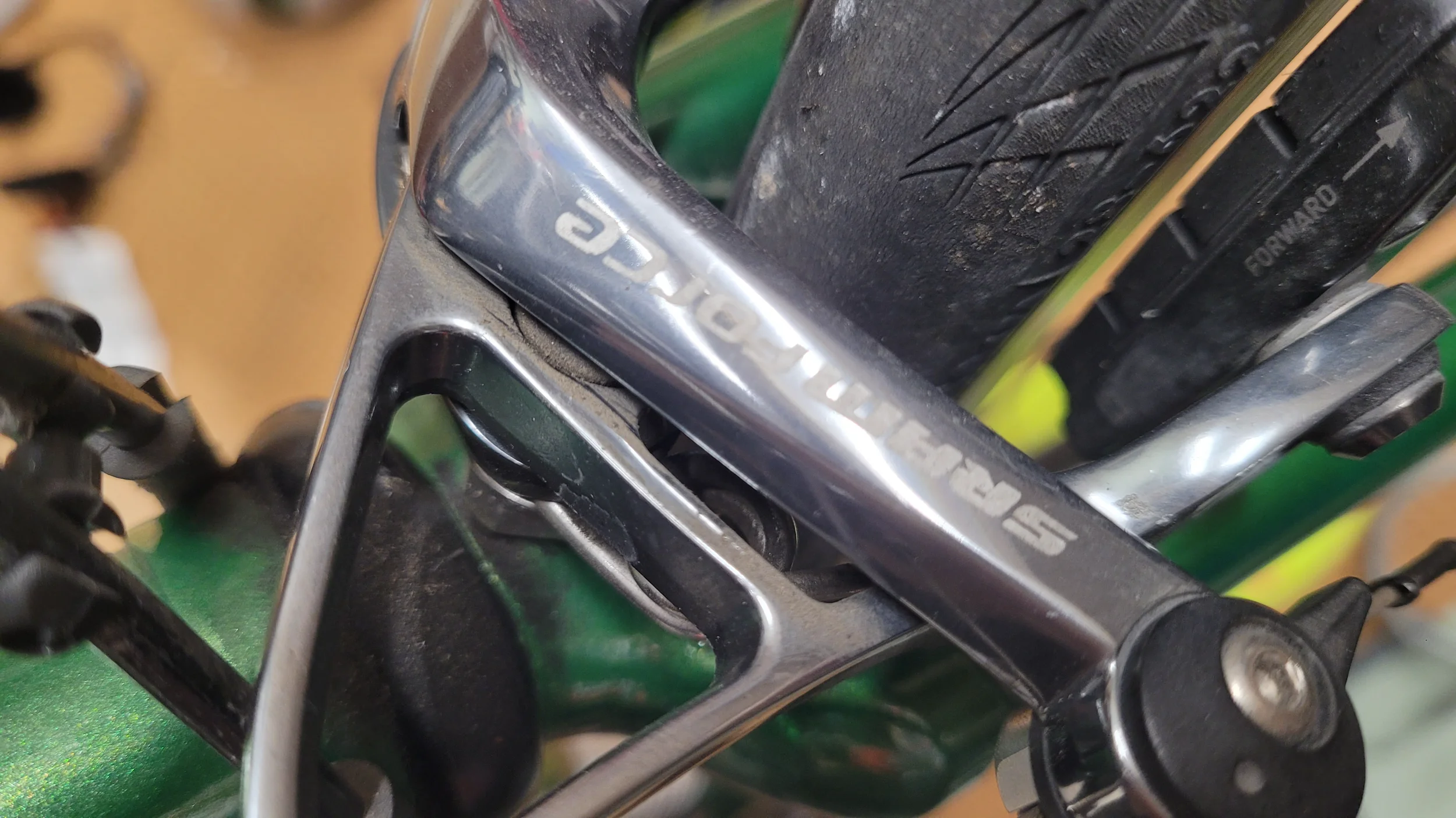

Jag har iofs Force fälgbromsar på en cykel men tänker inte skruva isär för att titta. Ta en bild på det du har då klarnar det kanske. @even s förslag låter vettigt.

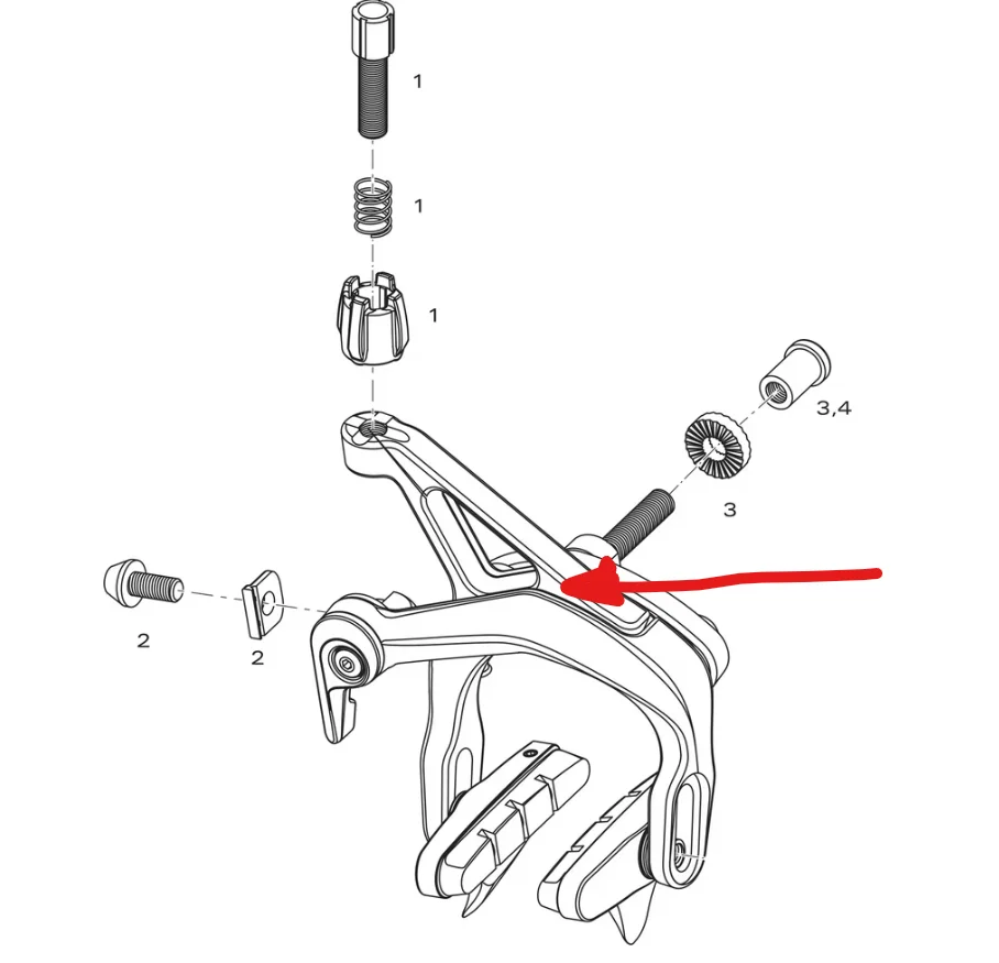

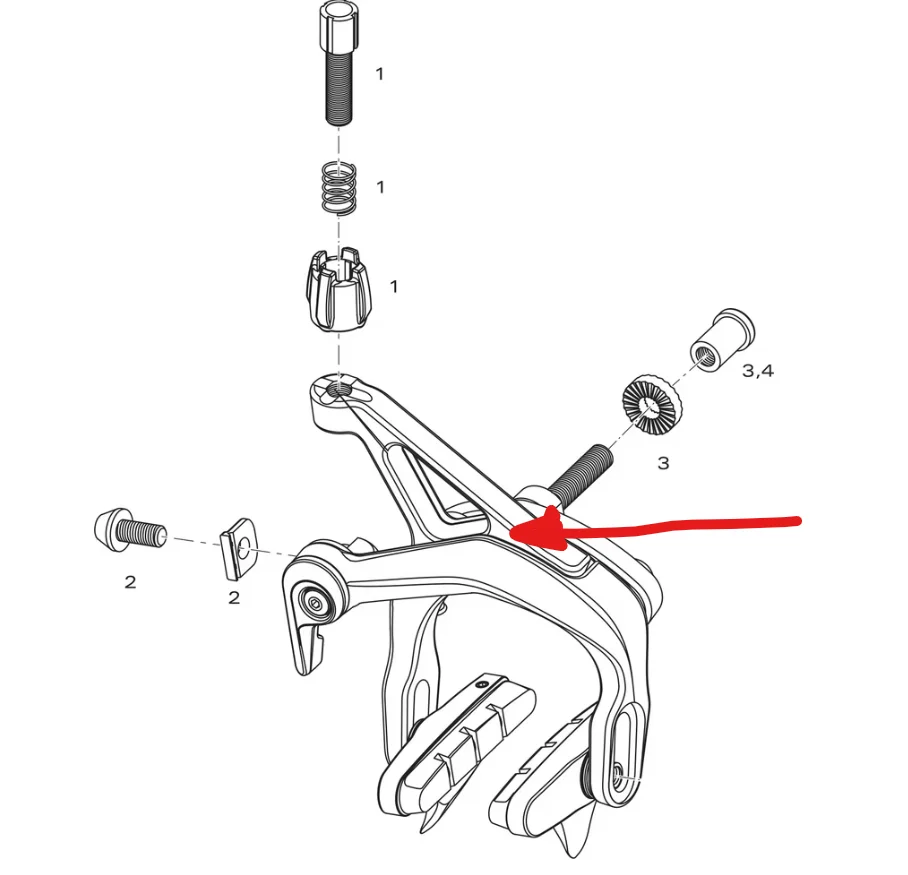

Edit, av mitt hjärtas godhet gick jag ut i kalla förrådet och tog en titt. Nog ser det ut som att det finns nån sorts krage eller bussning runt centeraxeln och mellan bromsarmarna .
Men den redovisas inte i Srams reservdelskatalog (sid 34 ff) https://www.sram.com/globalassets/d...log-archive/2020-sram-spare-parts-catalog.pdf

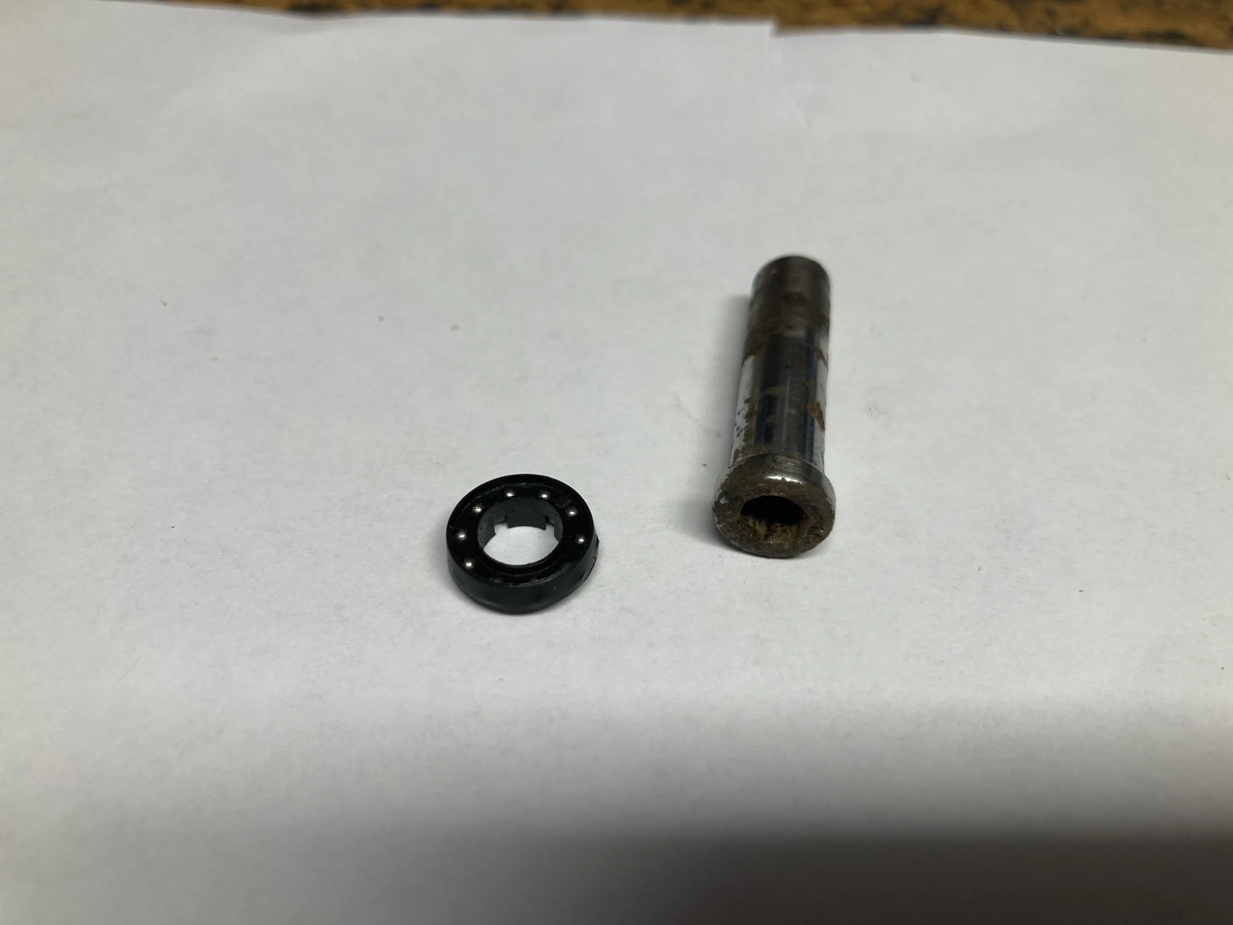

Givetvis skulle jag haft med foto i första inlägget.
Men här nedan kommer det. Tog med muttern bara som storleksreferens.
Grejen är att jag _tror_ att det slogs bort bitar av plast är den for i marken.

Det finns ju massa olika dimensioner av nylonbussningar att köpa. Om du mäter upp vad du behöver kanske det går att hitta nåt som passar även om sram inte säljer den delen.

Intressant. Verkligen ett mini-axialkullager i plast+stålkulor. Dylik har jag aldrig sett förut i de billigare icke-sram bromsar jag servat. Trodde mer en enkel nylonbricka som agerar glidlager. Maken att komplicera saker. Lycka till.

Håller med ovan, det bör saknas en bricka som ska snurra på dom små kulorna? Som borde vara av stål antar jag 🤔

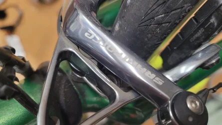

Curiosity killed the cat? Tänkte att nu fan ska jag kolla hur brickjävelen ska se ut och började demontera Srambromsen på min cykel. Det är ingen enkel operation med alla lås- och justerskruvor så jag lät bli att skruva isär när jag stod där med bromsen i handen. Men undrade varför i hel friden TS plockade isär. Rengöra kan man göra med smala tygremsor så det fick jag gjort iaf.
