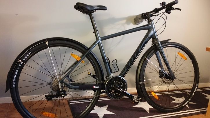

Blev ett par SKS bluemels 53cm
Ett gissel att få dit, krävdes en del kapande och svarvande av distanser men tycker det blev ok, helst hade jag sluppit skärmar
