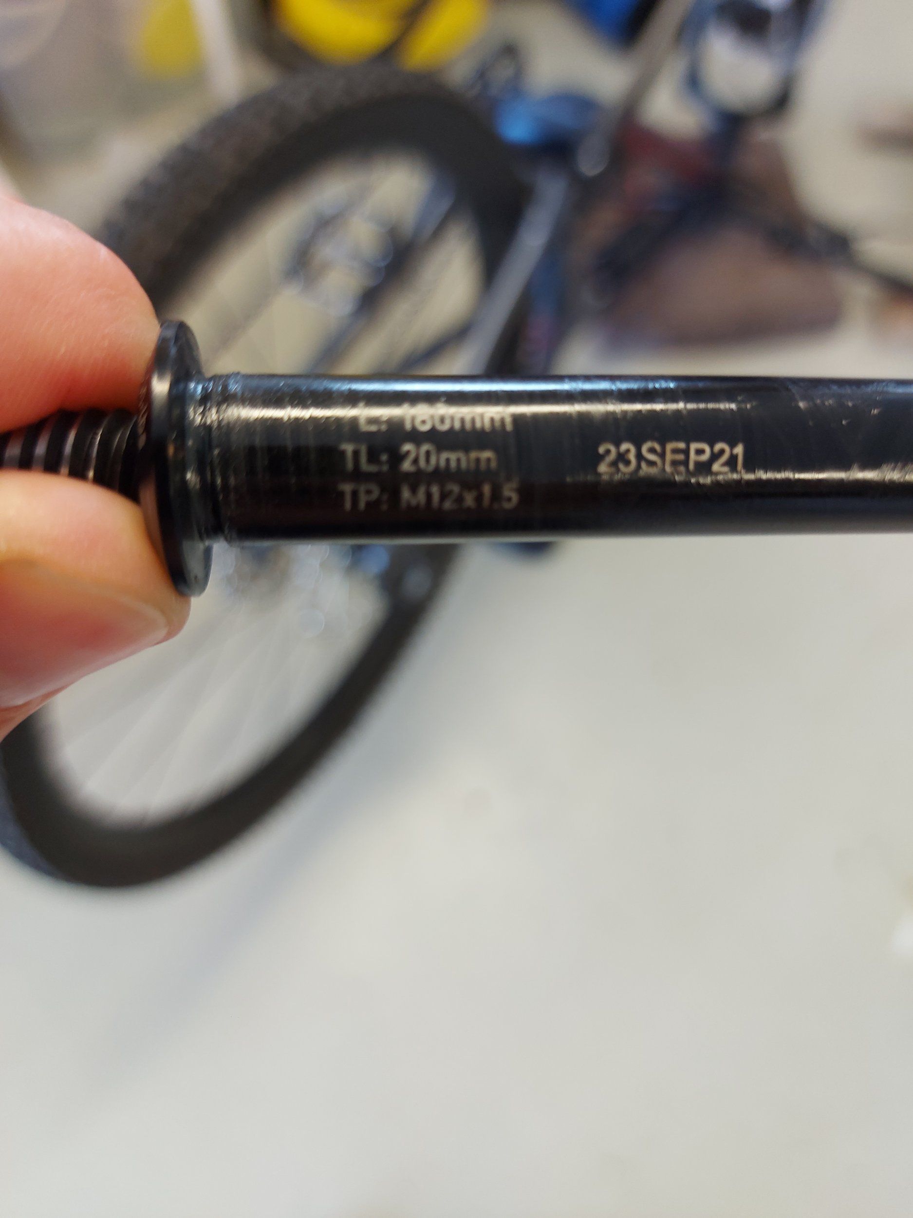

Hej,
Jag har problem med att hitta en Thru Axle 12x148 med rätt spec. Jag har en Rock Machine Blizzard TRL 30-29. Jag har lyckats med konststycket att dra min bakaxel rund (på grund av felaktig momentnyckel). Så tänkte köpa en ny. Men det visade sig vara en större utmaning än förväntat.
Spec är (se även bild):
Längd: 180mm
Thread length: 20 mm
Thread Pitch: M12x1.5
Det närmsta jag hittar tickar av alla boxar utom 1.5 (hittar 1.75 TP).
Har pratat med en del återförsäljare för Rock Machine men dom har inget hemma utan "Ska kolla med tillverkaren". Men det har gått ett par veckor nu utan resultat.
Någon som har förslag på var man kan få tag i en sådan? Just nu så har jag fått banka in torx-bits för att få dit axeln igen så jag kan cykla. Men när man ska ha ur axel så får man borra ur den med skruvutdragare (som nog syns på bilden).
Tack på förhand
//Kim

Minns att jag hade ett elände att hitta rätt axel till min hoj.
Slutade med att jag köpte en axel där gängan egentligen var lite för kort sedan förlängde jag gängan med gängverktyg.

Har du kollat r2-bike.com dom hade också något alternativ tror jag.
Hjälp att hitta Thru Axle 12x148
Tack för tipset med Brand-X! Har missat detta då jag mest letat efter Maxle (original). Hittade en sida i Sverige så jag hoppas nu att det passar. Har precis lagt en beställning.

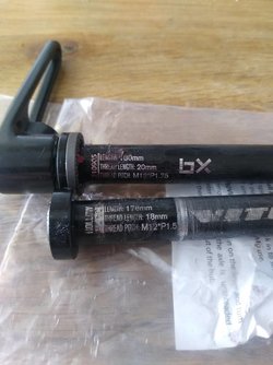

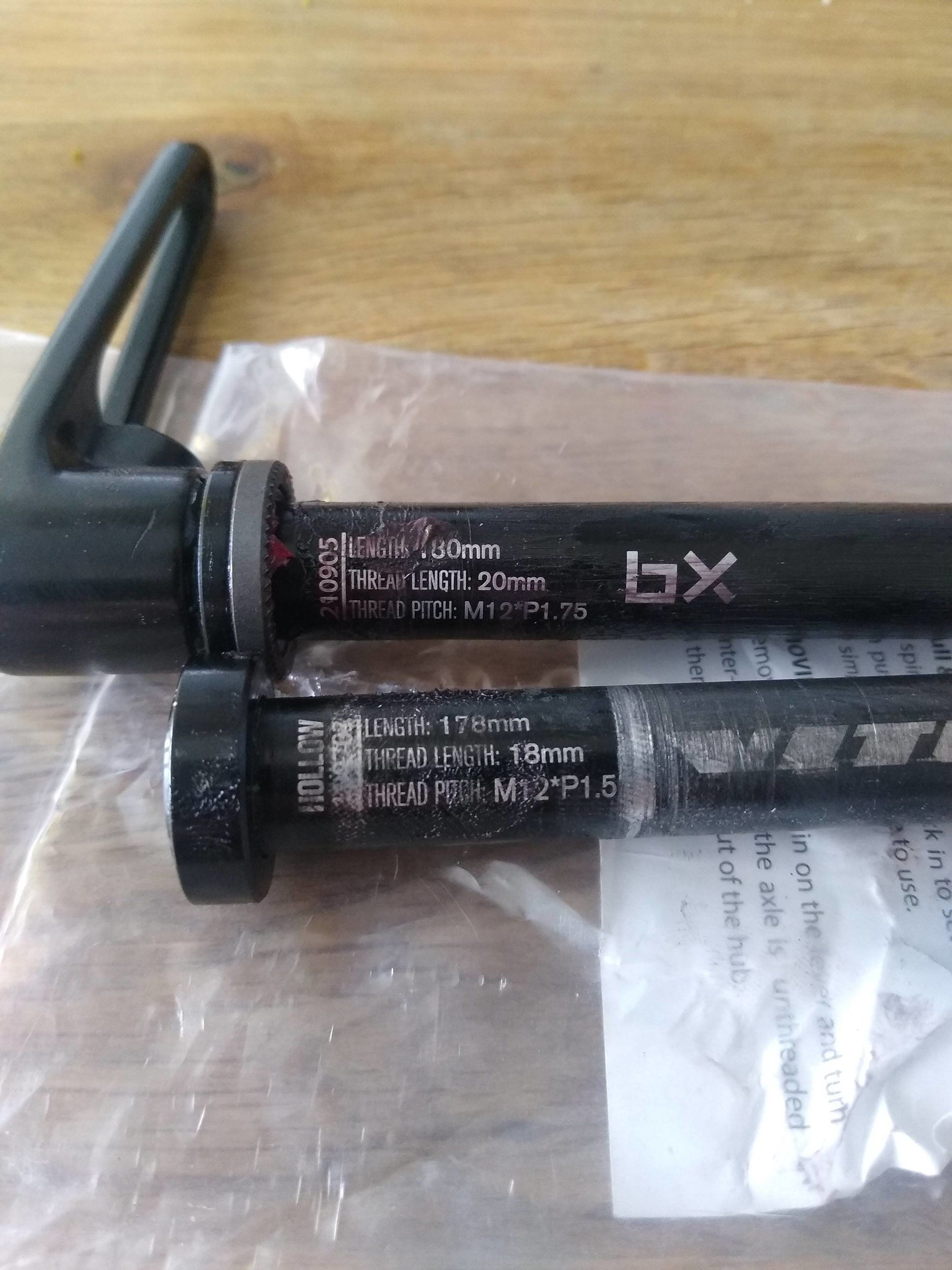

Had the same problem today. These standards. Looking for a thru axle for a Vitus sentier 29 VR. Quite an odd size on
Length 178mm
Thread length 18mm
M12*P1.5
Any help greatly appreciated! I also have a brand X thru axle for sale in the wrong size. Check my ads if you need to.

Wiggle has the 180 20 12x1.5, that might work?
