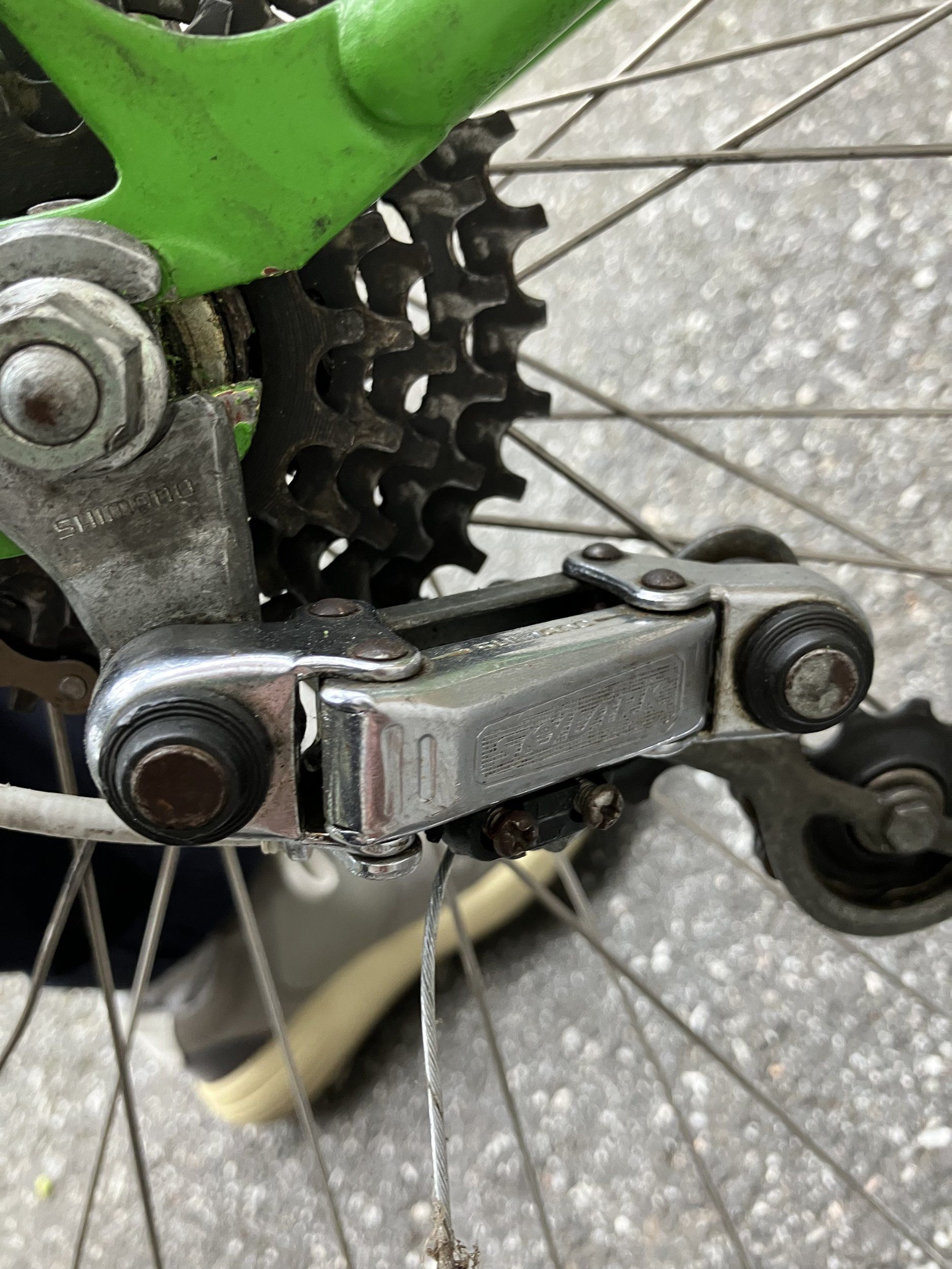

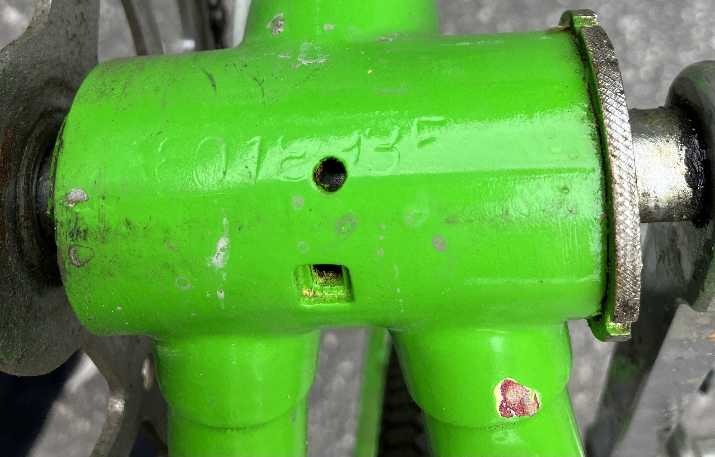

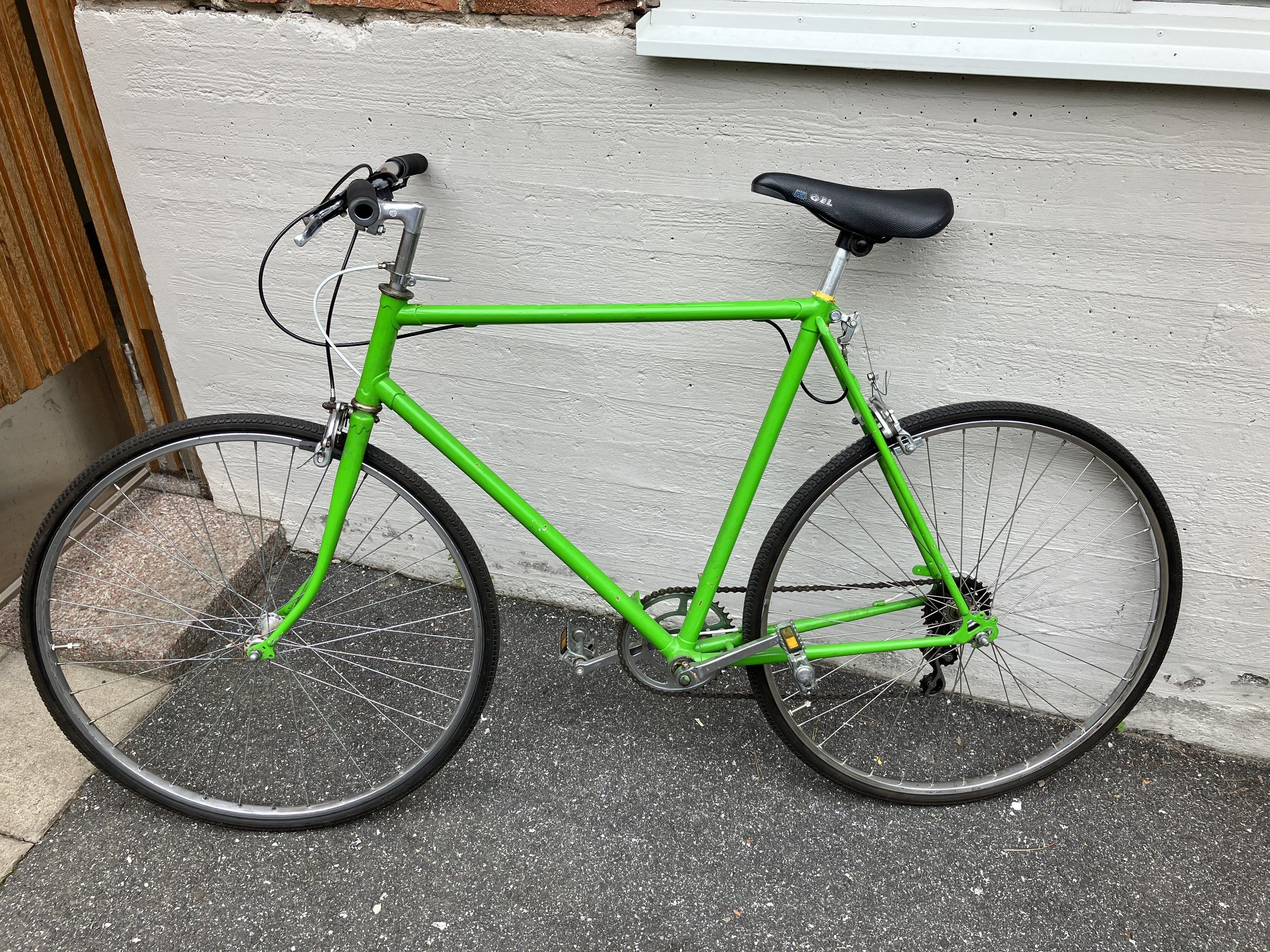

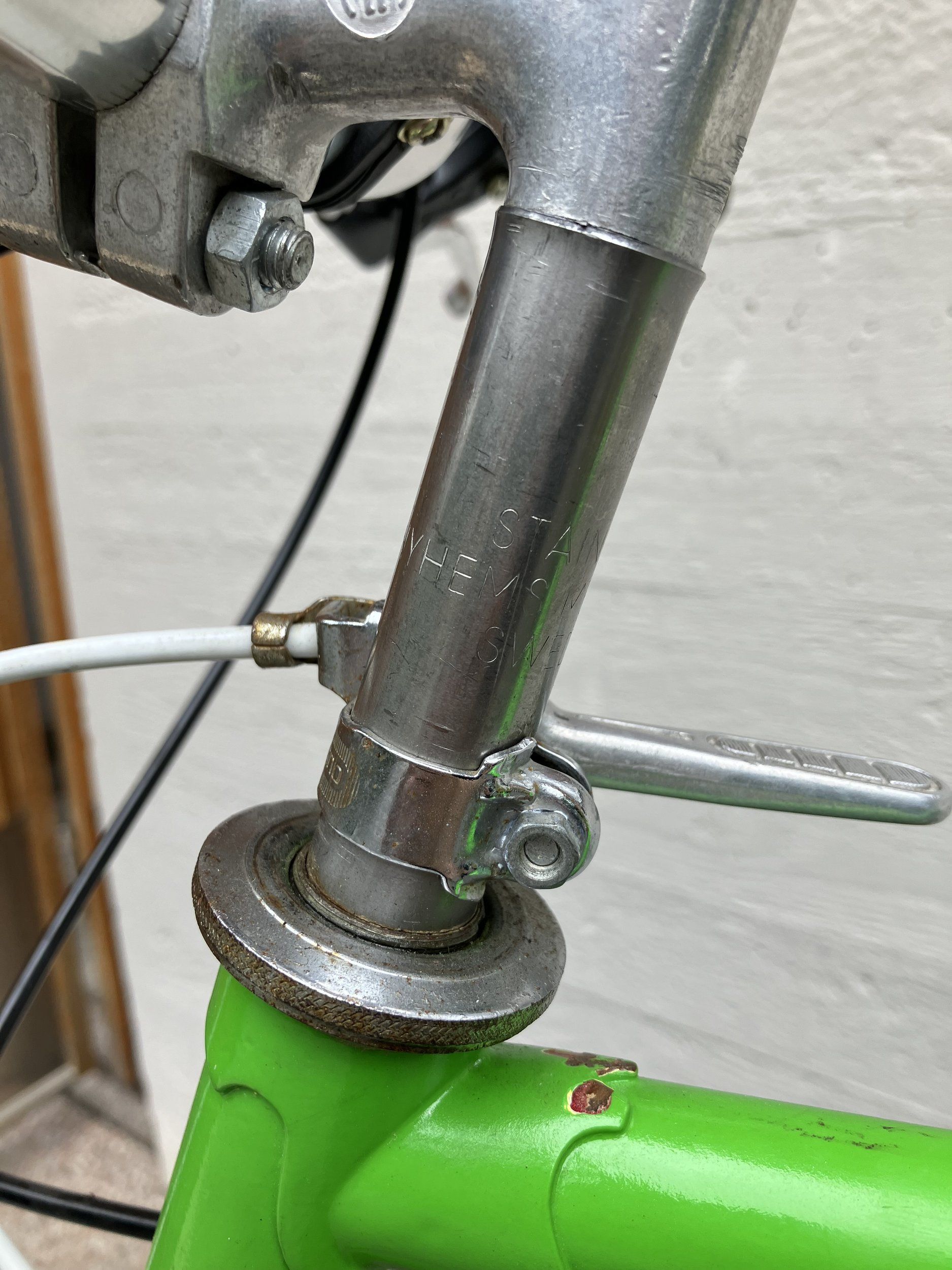

Hej! Köpte en begagnad cykel, tror detta varit någon sorts racer innan med bockstyre, men vet inte om det var en äkta racer eller en ”hurtbullecykel”. Är det någon som har någon aning om vad det kan vara för cykel? Säljaren visste inte riktigt utan trodde det var en Nymans från 70talet men det märket fanns väl inte då? På styrstammen står Nyhems mekaniska sweden om det är någon ledtråd. Kanske därför säljaren trodde det var en Nymans. Shimano skylark-bakväxel. En klinga fram men vet inte om det var så från början eller ej. Står någon sorts ramnummer på undersidan men tyvärr inte helt tydligt pga ommålningen. K(?)8018935 tycker jag det ser ut att stå. Hjulen har stålfälgar och är 27 tum. Kilbultsvevar (heter det väl). Cykeln är säkert skräp och verkar behöva en del jobb men den känns ganska lätt och rolig att cykla på, och jag är ändå nyfiken på vad det är för märke.

Skylark syftar väl på (tidigt?) 70tal. Kolla vevarna om dem har fransk gänga på pedalerna.
Sky Lark (som den heter) är en tidig Shimanoväxel, kom på marknaden 1967. På den tiden var Suntour det ledande japanska märket.
Fast allt på den cykeln kan ju vara utbytt under årens gång.

Tippar på brittiskt iallafall, typ raleigh/falcon. Om det är orginalvevarna kanske den stämplade klingan vara en hänvisning

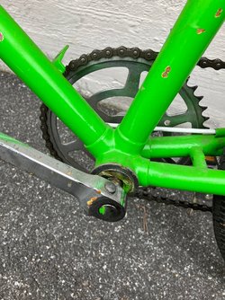

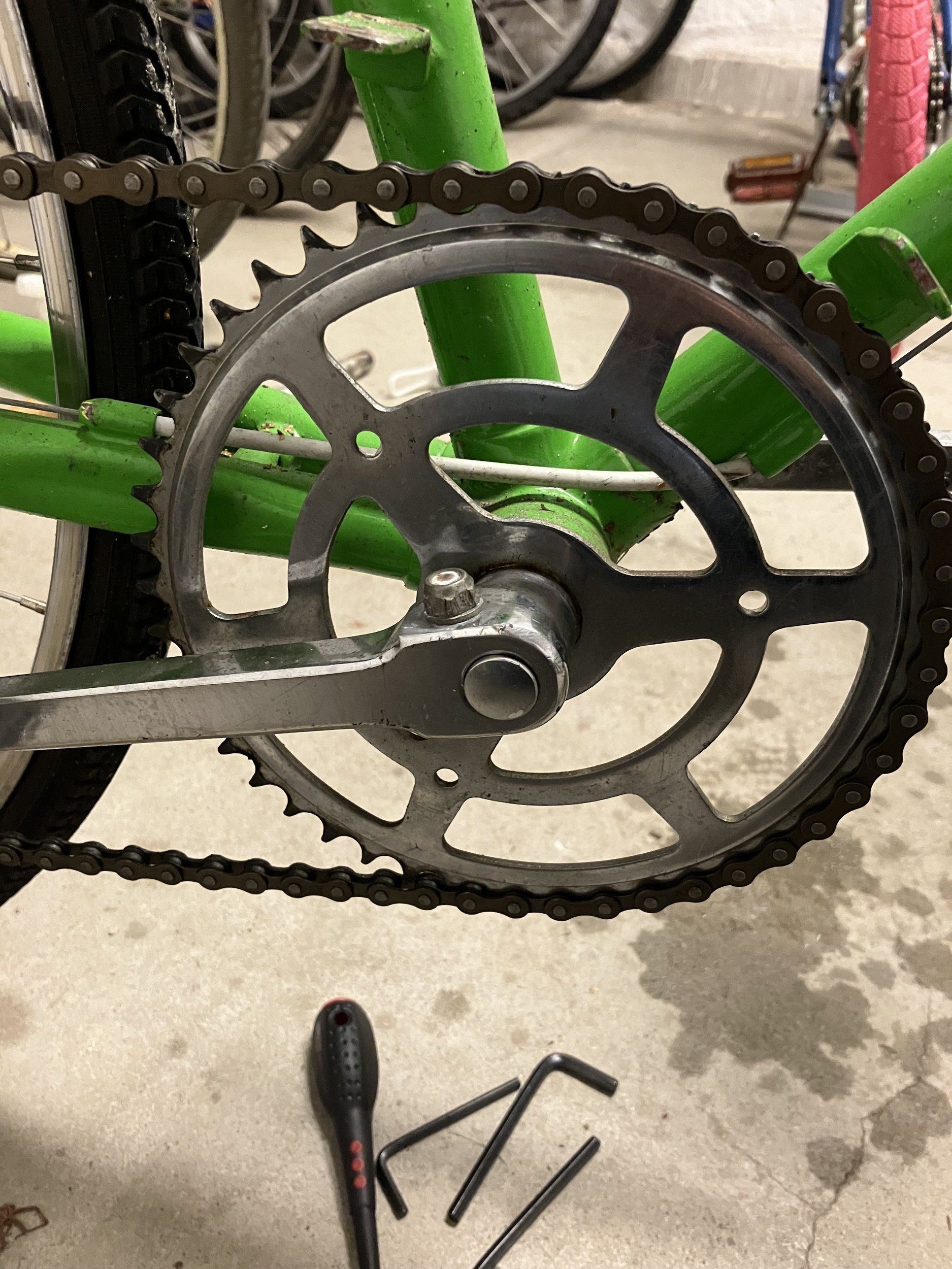

Såhär ser vevpartiet ut på närmare håll. Tycker att "bottom bracket cup" (jag kommer tyvärr inte på den svenska benämningen) påminner om den på Sheldon Browns hemsida (https://www.sheldonbrown.com/raleigh26.html) där han skriver om Raleigh-cyklar. På höger vevarm står det "Taiwan" och tre bokstäver men det var svårt att se exakt vad det står, eventuellt "JJB".
Anledningen till att jag frågar om vad det är för sorts cykel från början är väl dels att jag är nyfiken och undrar om det går att få reda på, dels att det vore bra att veta om man behöver göra något med vevlagret t.ex. Som det är nu så funkar det att cykla men efter några hundra meter börjar cykeln gnissla, jag antar att det kan komma från antingen vevlagret eller vevarmarna eller någon av pedalerna. Som jag har förstått det är det svårare att köpa ett nytt vevlager och byta ut det om det har fransk gänga? T.ex. om det skulle vara en Crescent som ofta verkar ha haft det under en viss period? Jag har tyvärr inte verktyg och vana att göra såna saker själv, än.
Hittar tyvärr ingen stämpel på klingan, är möjligt att det tidigare även funnits en större klinga som satt ytterst med stämpel? På vevarmen ser jag nu att det står "JJS Taiwan", hittar inte mycket vettigt när jag googlar på detta förutom att de verkar ha tillverkat vevpartier med kilbultsvevar.

Nej menar utformningen på den, hur hålen ser ut. Är ju rätt distinkta designer

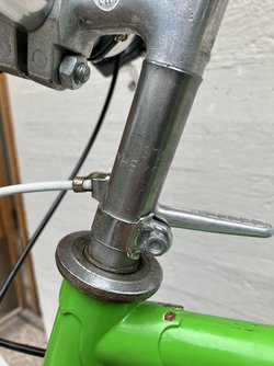

Ok jag frågade om styrlagret i en facebookgrupp idag, och folk påpekade att cykeln saknar låsmuttern som ska sitta överst, att antingen är röret på gaffeln för kort eller skadat. Jag märkte tyvärr inte detta när jag köpte den. Antar att cykeln eventuellt är redo för skroten då? Hur svårt kan det vara att hitta en ny gaffel som passar, någon som vet? Jag har ingen uppfattning alls om hur kompatibla olika gafflar är med olika modeller tyvärr.
