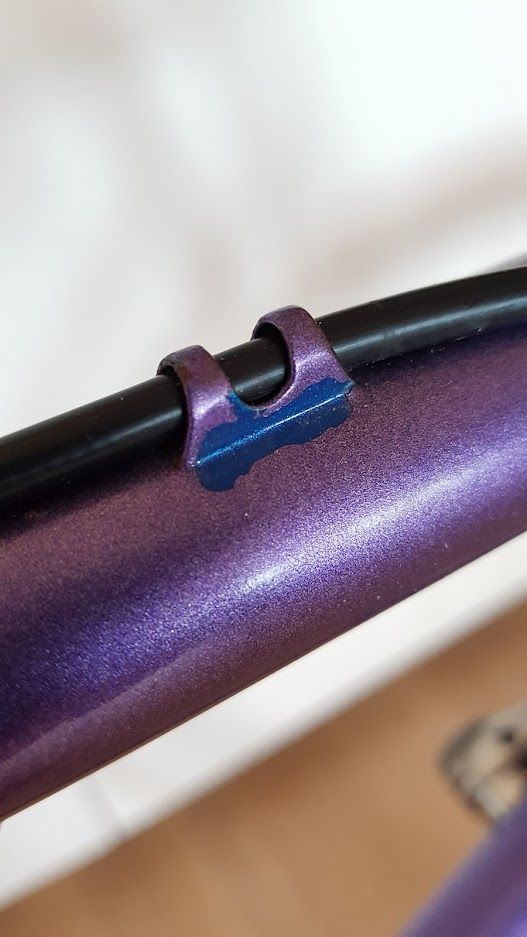

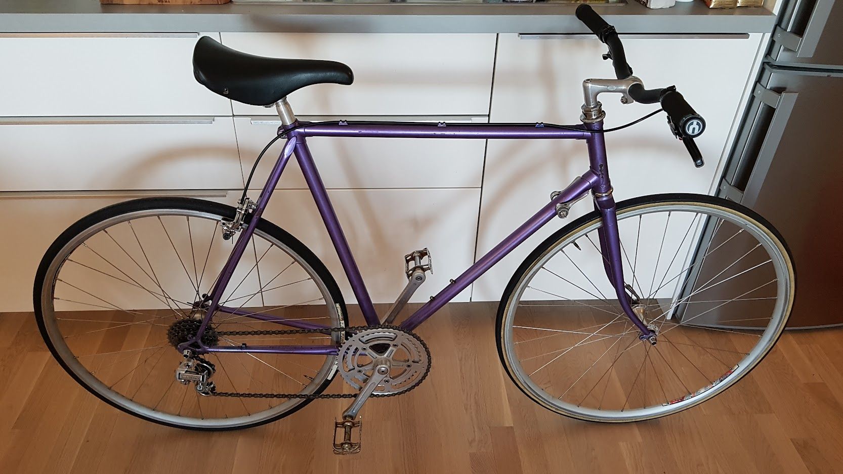

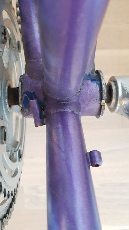

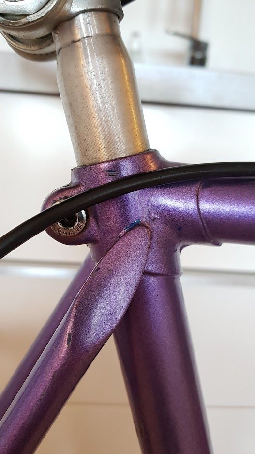

Hej,
Nån som har någon aning om vad detta kan vara för ram som gömmer sig under sprayfärgen?
Tror inte att jag har gjort något superfynd, men är nyfiken vad det kan vara och har bild-googlat som en galning. Gissar på att den är från sent 70- till tidigt 80-tal.
Ledtrådar:
Originalfärgen var mörkblå metallic på hela ramen (syns på färgsläppet på sista bilden).
Dropouts bak är Suntour GS.
Ramnumret börjar på EA10

Hjälp att identifiera ram - Nishiki
Tack för förslagen @Bengt-re och @GustavK.

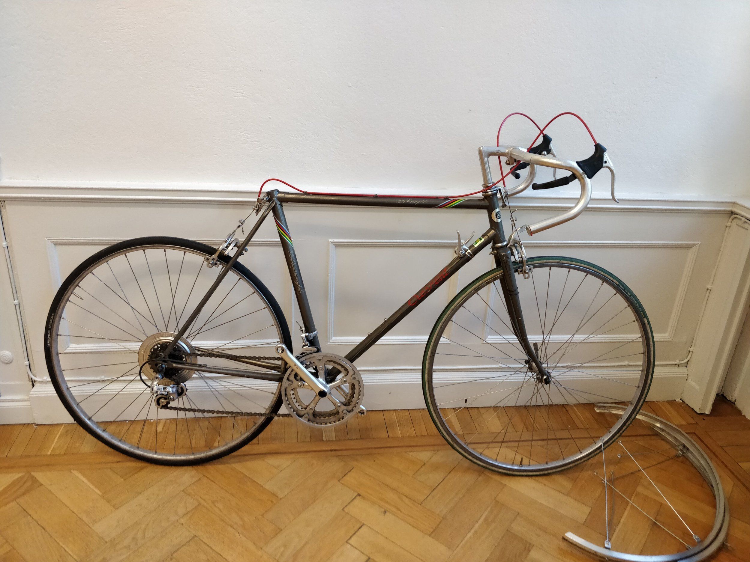

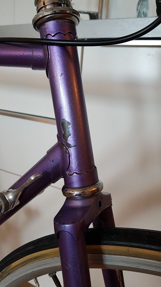

Nu har jag ägnat kvällen åt att zooma in på alla muffar jag kunde hitta på nätet och det måste vara en Nishiki från 1981 av serienumret att döma. Nån som sitter på en katalog?
Förutom att denna Road Master har Shimano-dropouts och annan bestyckning så ser ramen identisk ut:
https://www.damskobikes.com/products/nishiki-road-master-1
Det ser likt ut. Att hitta en bild rakt framifrån skulle kanske fälla avgörandet om muffarna är lika?!
