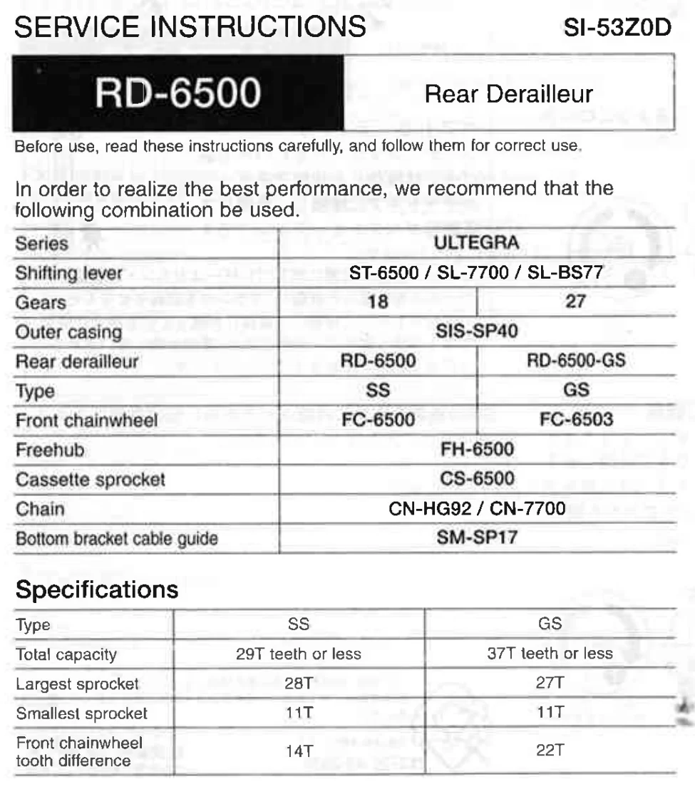

provkörde min gamla racer efter tio år på MTB. Riktigt trevligt, men jag behöver nog lite lättare växlar (53-39 o11-25 idag). Tittat lite vad som finns, men vet inte riktigt vad som kan passa. Bak behöver jag ändå byta så enklast vore att byta till kassett f. Ultegra (12-30). Frågan är bara vad som passar, Bike24 skriver "is compatible with Shimano Ultegra RD-6700ASS, RD-6700AGS, RD-6700ASSG und RD-6700AGSG.
Men vad är det jag har??? Köpt ca 1995-2000. Står bara Shimano Ultegra på den (+ Flight Deck på handtagen) Det närmaste jag kommer är 6500 eller 6600 (bildsök)
Eller blir jag tvungen att byta hela bakväxeln om jag skall ha större bakdrev?
