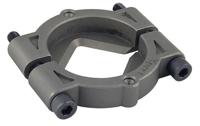

Men det är väl bara att flytta över din gamla?
Försökte få av den gamla men gav upp..
Du behöver ett verktyg. De flesta lbser har ett sådant (och många happiter).
Crown race remover brukar det kallas.
En gammal Morakniv som man bankar in och bänder med löser uppgiften.
+1??
Har funkat alldeles utomordentligt dom senaste 20 åren för mig iaf...
+1??
+1??
På gafflar med styrrör i kolfiberarmerad härdplast också?
På såna gafflar ser man till att ha en/ett crown race men en slits i?
+1??
Okej. Tänkte annars antyda att viss försiktighet annars vore på sin plats.

jag har ju lyckats tidigare att få bort tre fyra stycken, men den här ville sitta kvar, och sen skulle jag ändå sälja gaffeln så tänkte att det va schysst o lämna kvar den så han slipper fixa en ny..
+1??
Eller också ordnar man en slits alldeles på egen hand. En Dremel är alltid bra att äga ?
