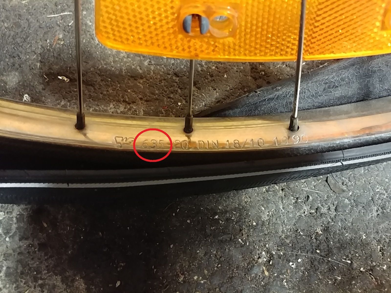

Far min var i behov av ett nytt däck till sin gamla herrcykel.

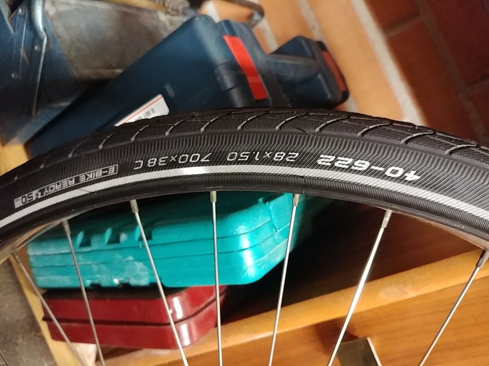

Jag utgick från det gamla däckets märkning och beställde ett nytt däck.
När jag skulle till att kränga på det nya däcket så visade det sig stört omöjligt, det var helt enkelt för litet för fälgen.
Uppenbarligen har jag inte lyckats tolka att jäkla olika franska däck/fälgstandarder, varpå jag nu vänder mig till expertisen här i forumet.
Jag har bifogat bild på fälgen jag behöver däck till, samt det däck jag köpte som inte passade...
Skulle hjärtligt uppskatta hjälp med detta.

Hej
Du har köpt ett 622-däck (diameter i mm mot fälgen) men fälgen ska ha ett 635-däck. Se bild som jag gjort en ring runt det numret. Så inte så konstigt att det inte passade.
Hjälp att köpa rätt däck till herrcykel
Du har alltså köpt ett däck som har en annan diameter än fälgen. I ditt fall har fälgen en större diameter vilket gör det omäjligt att få på däcket. 635 är väl någon äldre form av 28" (?) men nu gissar jag lite för själv har jag faktiskt aldrig stött på den typen av fälg.

Diameter och bredd är tillräckligt, men problemet här är att tum-storlekar på diameter används lite ostandardiserat. Därför bör man använda mm (635 i det här fallet). Lycka till med nya däcken!
