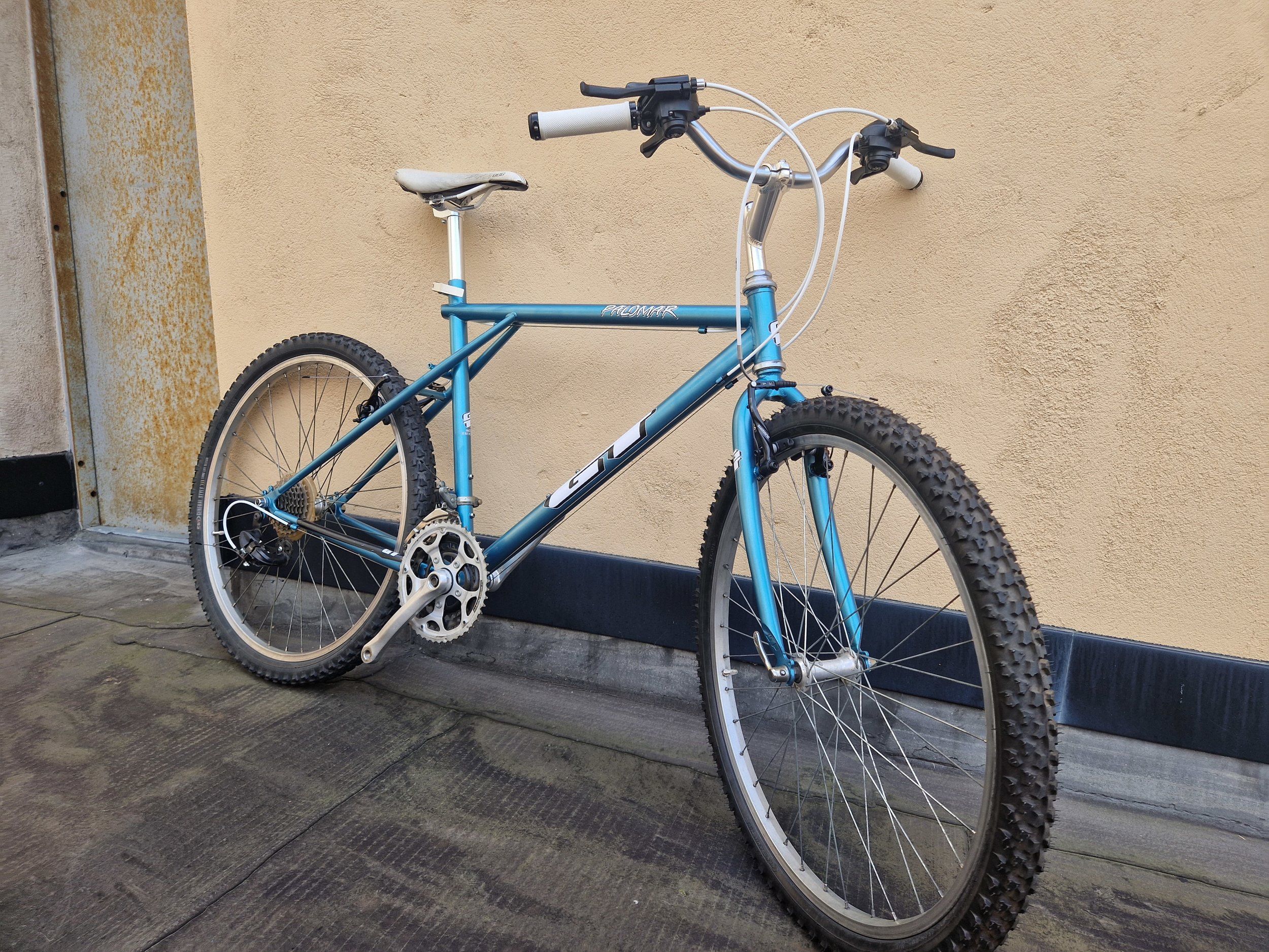

Hejsan!
Jag har en gammal stålram från 90-talet som jag håller på att renovera. Sadelstolpen var hopplöst fastrostad och har varit tvungen att fräta ut den med kaustiksoda. Det är äntligen över och processen har orsakat en hel del skada på lacken, så nu behöver ramen lackas om.
Jag är total nybörjare på det här området och skulle gärna få lite vägledning ifrån folk som gjort det här tidigare.
Vad är bästa sättet (smidighet, kostnad, kvalitet) att få bort den gamla lacken ifrån ramen? Eftersom den ska lackas om efter, finns det någonting speciellt jag ska ta i beaktning? Jag läste t.ex någonstans att sandning är att föredra framför kemisk borttagning då den nya lacken fäster bättre.
Vad gäller att lacka om senare så har jag förstått att pulverlackering är det bästa men det verkar ganska dyrt och jag är på en budget. Jag tänkte 2 lager sprayfärg (typ spray.bike), sedan dekaler och sedan klarlack ovanpå för att skydda färgen. Hur låter det?

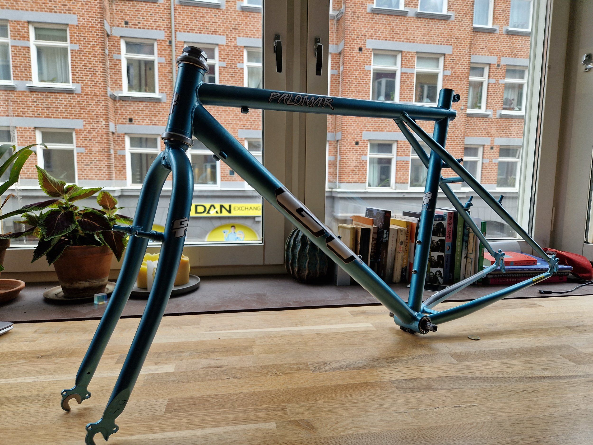

Här blev iallafall resultatet. Det blev inte perfect, ett par rinndroppar från klarlacken och någon paint chip innan klarlacken kom på, men blev rätt nöjd med resultatet ändå.
