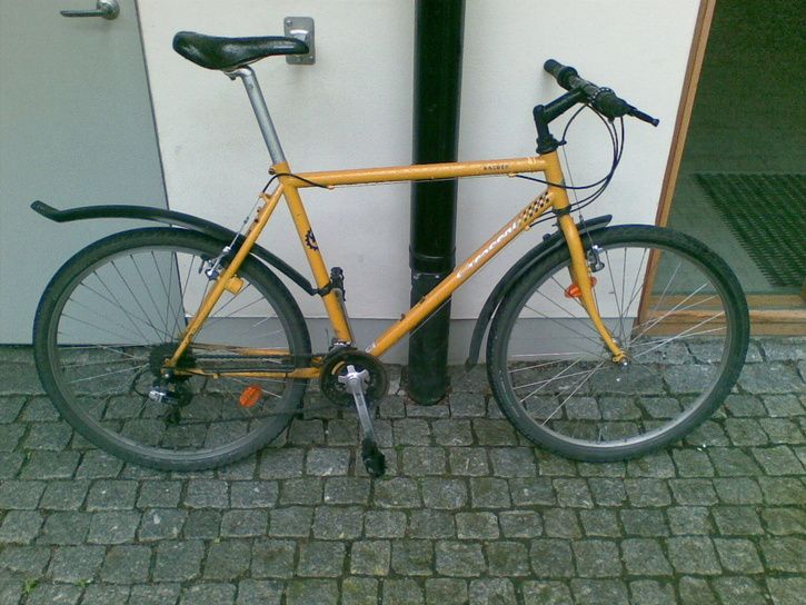

Lite bilder på skönheten
20080910.jpg ht=544

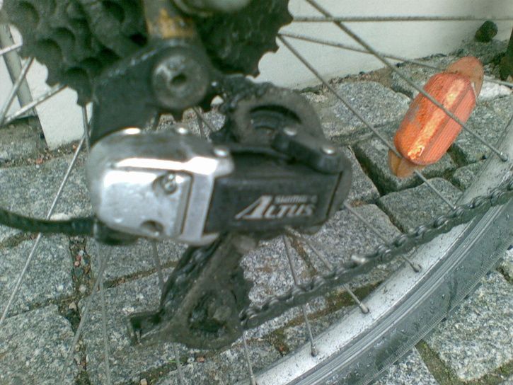

Deore var ju helfel, Altus ska de va:

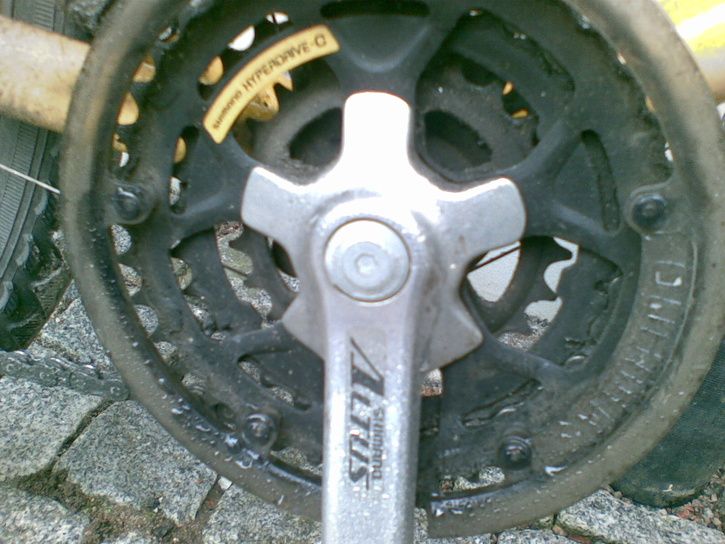

Även fram heter det Altus (fel fokus här men mobilkameran är som den är...)
20080910002.jpg ht=544

En Crescent Balder kan också vara grå, med oranga detaljer. Frugans har 7-delat och har en äldre typ av drivpaket (minns inte vad de heter, inte HG... någonting med G.)

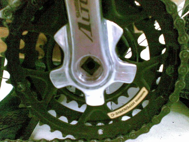

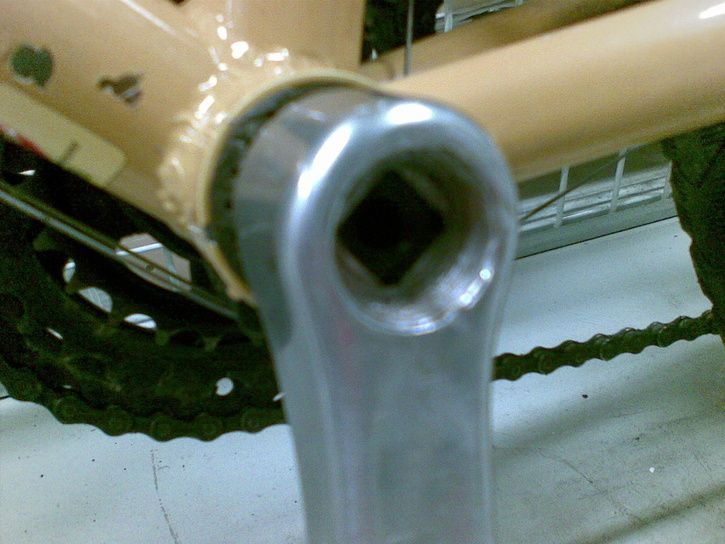

Jag har byggt ett helt badrum man kan inte få av vevarna. såhär ser det ut:
20080921001.jpg ht=544
20080921004.jpg ht=544
Som ngn nämnde så är det ett fyrkantigt hål med tillhörande fyrkantig "stav". Men jag får inte av ekipaget. Får känsla av att jag saknar ngt verktyg. Kan det vara så?

Ahhh, med rätt verktyg så går det bättre :-)
Nu vet jag att jag har ett fyrkantsvevlager med måtten 68 x116. (plus lite andra siffror står där med)
När jag kollar på de tyska och engelska webshoparna så verkar de faktiskt inte ha ett lager med de måtten. Det finns 68x115 och 68x118. Kan man ta och byta ut mitt mot ngn av dessa utan problem?

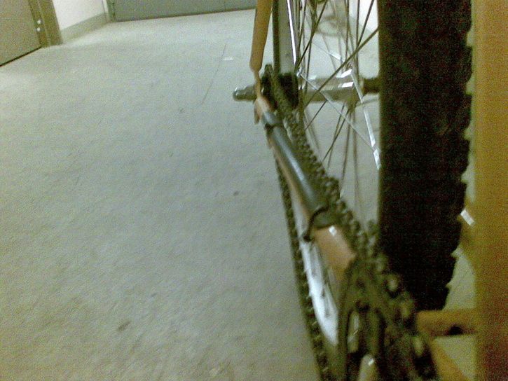

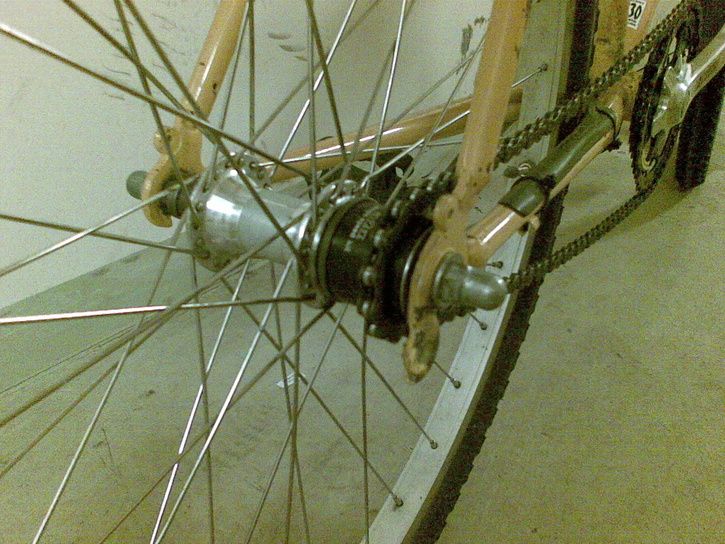

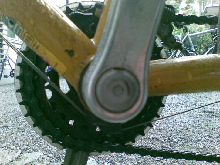

Jag tänkte bara komplettera lite med hur det gick. NI har väl alla väntat med spänning :-)
Efter att jag fattat vilka verktyg som behövdes var det inte s svårt. Speciellt inte med de olika "läsvärt"-trådar som finns. Får passa på att tacka ni som lagt ner tid på dessa guider för lager, vevlager, bodys och kedjor. Dessa har hjälpt mig som nybörjare väldigt mkt.
Jag skaffade ett single speed conversion kit från CykelCity som gav mig de spacers jag behövde. Sedan kompletterade jag med de spacers som fanns mellan klingorna i kassetten. Kan meddela att det inte är helt lätt att komma åt dessa om allt sitter ihop med nitar. Men med en metallfil så går det.
Sedan var det lite mixtrande med att lista ut var drevet skulle sitta mellan alla spacers för att få så rakt kedjelinje som möjligt.
Appråpå kedja, det är inte helt lätt att sätta ihop en bruten keja igen utan kedjelås (vilket jag hade glömt att skaffa), men det går ':-). Man behöver tång, hammare, hårt underlag och en jävla envishet.
Jag orkade inte vänta på mitt paket från tyskland så jag satte ihop det hela utan nytt vevlager.
Ursäkta kass bild men det blir inte bättre i garaget med mobilkamera.
20081001.jpg ht=544
En kejdespännare behövs ev införskaffas.
20081001001.jpg ht=544
Det knastrar skönt från vevlagret om man trycker på lite så när presenterna från tyskland kommer hem blir det nytt lager samt nya trampor, keja och en liten svart miniringklocka.
