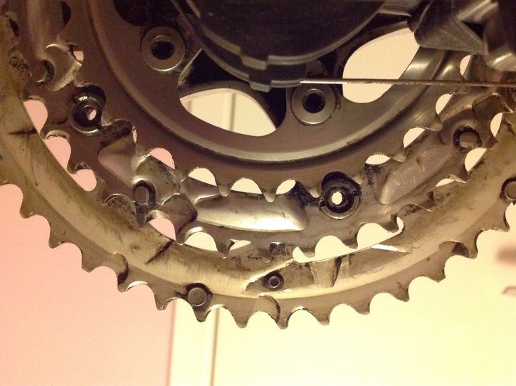

För att få rätsida på detta tog jag en bild. Tänkte att det kan vara till hjälp även för framtida nybörjare med samma fråga.
Behöver vevpartiet på bilden nedan bytas pga av slitage?

Ser fräscht ut, tycker jag. De ska som sagt ha lite olika rundning och latjo vinklar och höjder för att växla snyggt och släppa kedjan rätt. När du lägger på en ny kedja och den vill följa med hela varvet runt ibland (s.k. chain suck) så är det dags att byta drev.
Här är en illa sliten framklinga som jämförelse:

Om man får chain suck när man växlar ner måste man byta klingor. Mitt Deore vevparti såg inte speciellt slitet ut, men efter ca 18000 km fick jag chain suck några gånger. Bytte stora och mellersta klingan och problemet var ur världen.
Innan jag bytte hörde jag att ljudet av kedjan var lite grovt, efter byte gick drivlinan mjukt och tyst igen.
