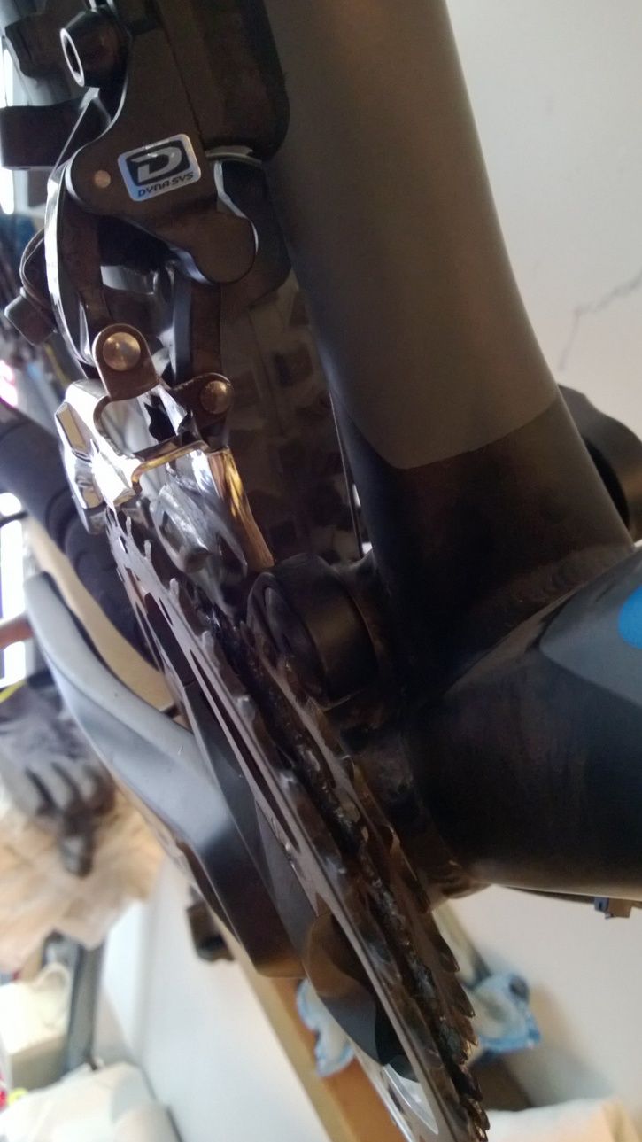

Har sedan några veckor fått ett knak/knäpper i MTB ram. Ljudet uppkommer när jag trampar/belastar mitt vevlagret, först trodde jag att det var vevpartiet som jag bytte men knaket/knäppet kvarstod. Försökte lyssna vart det kom ifrån, plocka isär styrlagret gjorde rent och smörjde upp satte ihop men oljudet kvar. Plocka isär igen, bytte starnut, fettade in styrstam.
Har kollat pedalerna och dom är ett år gamla så dom bör det ej vara.
Efter flera timmars arbete med att plocka isär cykeln och sätta ihop den igen så kvarstår knaket, håller på bli galen och är på gränsen att ta fram sågen och gå lös på den helt.
HJÄLP!!!
Tack!
/Pippi

Prova att cykla en liten bit stående utan sadel och stolpe för att utesluta det. Prova andra snabbkopplingar om du har. Eller andra hjul.
Är det en HT eller en FS?
Edit: Bokstavsmiss plus lagt till fråga.

Pedalgängorna kan knaka rätt bra även när dom är nya. Ta loss och smörj med ett "trögt" smörjmedel, typ kedjesmörjning eller liknande. Sätter en liten peng på att det är det, om det inte är klingbultarna.

Eller snabbkopplingen bak - om den är för lös knakar det och du kan garanterat inte härleda var ljudet kommer ifrån.

Jag hade liknande problem för någon vecka sedan. Det visade sig vara ett av lagren i länkaget till bakdämpningen som satt löst. Givetvis det som är svårast att komma åt, bakom klingorna fram...
Fick ta loss vevpartiet och dra åt skuven/brickan till lagret, kanske skulle jag lagt dit någon form av gängtätning samtidigt men ville vara helt säker på att ljudet kom därifrån först. Har nu kört två gånger sedan dess och det är fortfarande tyst. Nu knakar sadeln istället...
Jag felsökte genom att ha cykeln stående på marken med framhjulet mot en vägg och be någon lägga tryck på pedalen samtidigt som jag lyssnade och kände med fingrarna efter glapp. När kedjan sträcktes och så att säga drog hela bakdämpningslänkaget framåt upptäckte vi ett glapp vid lagret jag nämnde ovan.

För att beskriva ljudet lite mera så är det mer som ett knäppande ljud, lite som det smäller till när det utsätts för tryck...
Ska gå lös på cykeln och testa era tips innan jag ger upp och går och köper en metalsåg.

Det brukar vara rätt lätt att snabbt hitta ljudet om man är lite metodisk och inte skruvar och smörjer hej vilt (det fungerar också med tar längre tid). Börja med det mest logiska och avsluta med det minst logiska.
Starta med pedalerna (vilket du redan har gjort) och skorna och jobba dig sedan igenom drivlinan (vevparti, lager, kassett), Quick Release bak, osv. Om det fortfarande inte är tyst kan du fortsätta med växlar och sedan, sadelstolpe, flaskställ, styre, osv. Glöm inte att kolla efter sprickor i ramen också.
Eftersom du säger att det knäpper när du belastar pedalerna så skulle jag tro att det är något med drivlinan. Det kan naturligtvis vara lite vad som helst men som sagt börja med det mest logiska och jobba dig sedan igenom cykeln till du hittar problemet.

Tack för alla svar men fortfarande ingen lösning.
Har idag jobbat igenom hela cykeln igen, först spänt diverse skruvar o muttrar, test cyklat med fortfarande knak/knäppande... Monterat ner igen, rengjort, fettat upp vevparti/pedaler/klingor/bultar/sadelstope mm monterat ihop och test cyklat och kommit fram till att det inte låter där ifrån.
Kan nu avfärda drivlinan helt känns det som och börjar tro att det ligger i styrstams området, där jag oxå plockat ner och undersökt lagerna, rent gjort och fettat upp och monterat ihop och testat men samma knäppande ljud.
Kan det var "lagerskålarna" till styrstammen? Dom är ju i pressade? Hmm... Har kollat av ramen för att se om det finns några sprickor men finner inga synliga.
Fruktansvärt frustrerande, funderar starkt på köpa en bra såg om det inte finner en lösning snart och såga upp den i minimala bitar....
Som sagt mysteriet fortsätter imorgon...

En av våra cyklar har knäppt och levt om, har provat att smörja på diverse punkter utan framgång. Beställde ett nytt vevparti och vevlager som monterades med rikligt med fett här på kvällningen och efter det är den tyst.
Hjälp! Det knakar/knäpper i ramen/cykeln, satans oljud!
Jag har också haft ett knack under några veckor, på precis samma sätt som du. Vad jag kan se här ovan har ingen tipsat dig om det som så sent som idag blev lösningen för mig.
Kassetten, när jag tillslut plockade av den insåg jag att den satt ju inte så hårt.
Dra åt den lite och se om det hjälper!
