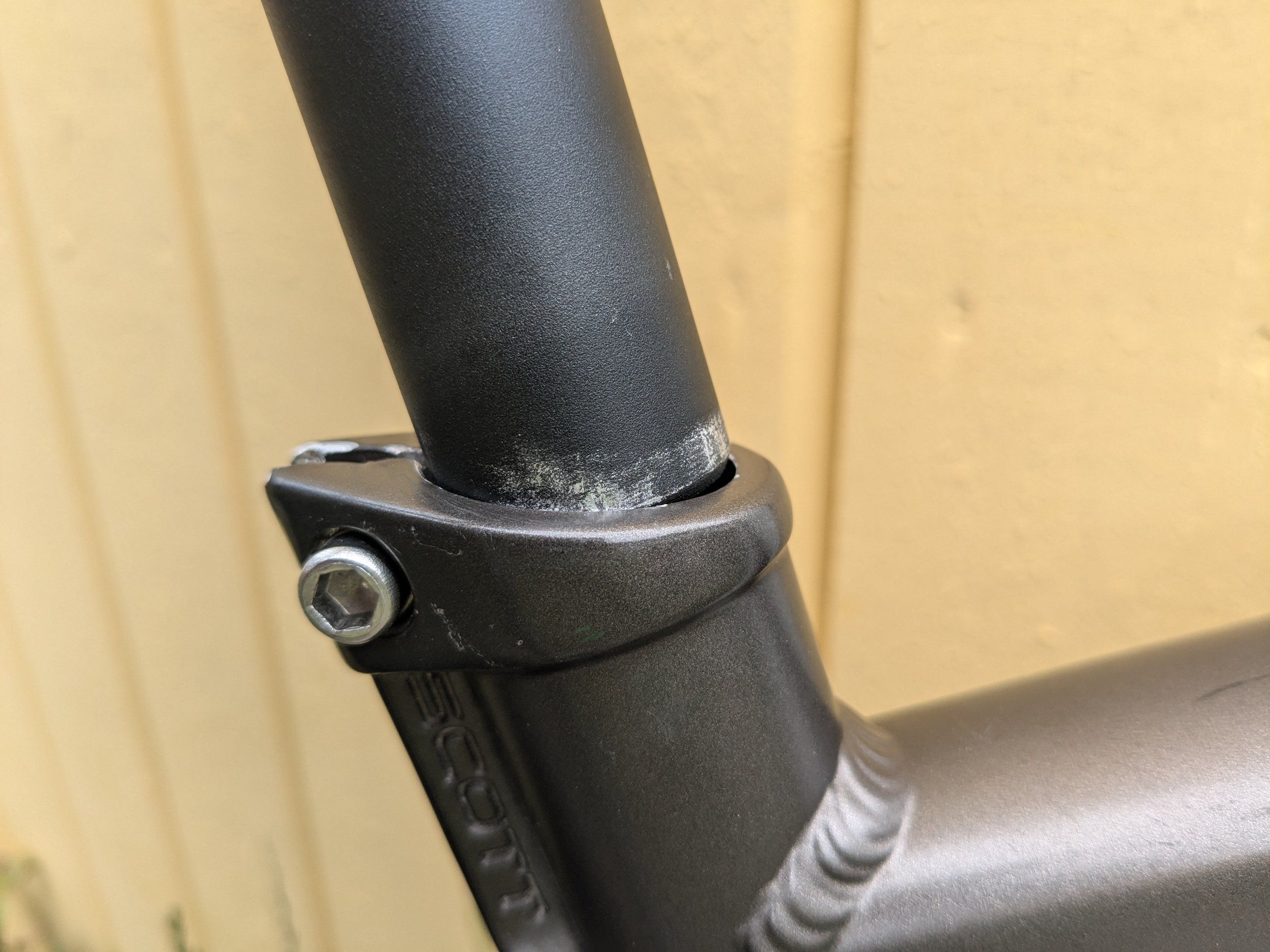

Bygger en pendlarhoj, 27.2 diameter på sadelstolpe går ej i som jag hade tänkt.
Hur ska man tänka här? Vad är nästa storlek mindre? Hittade inget bättre på Biltema
