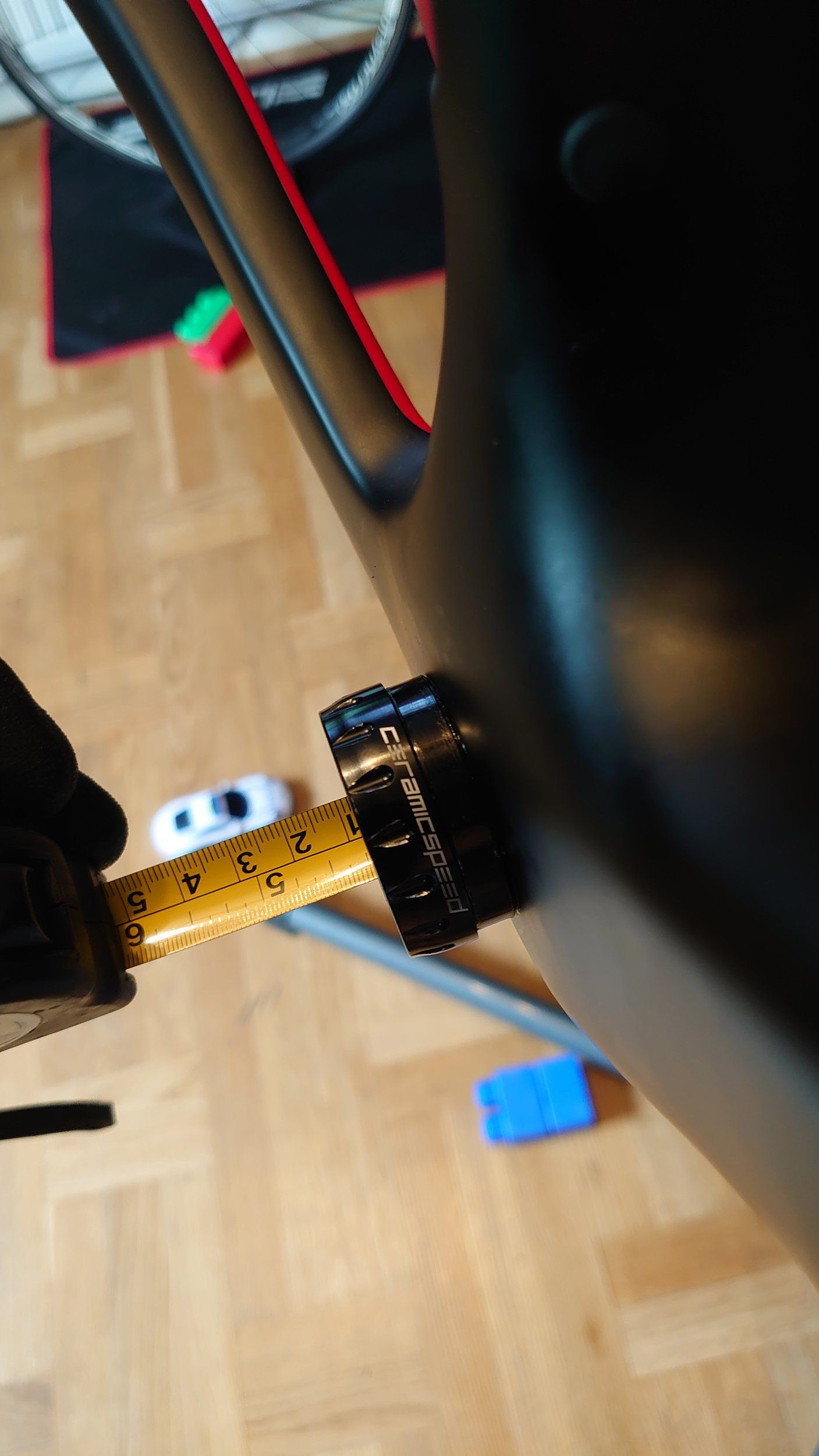

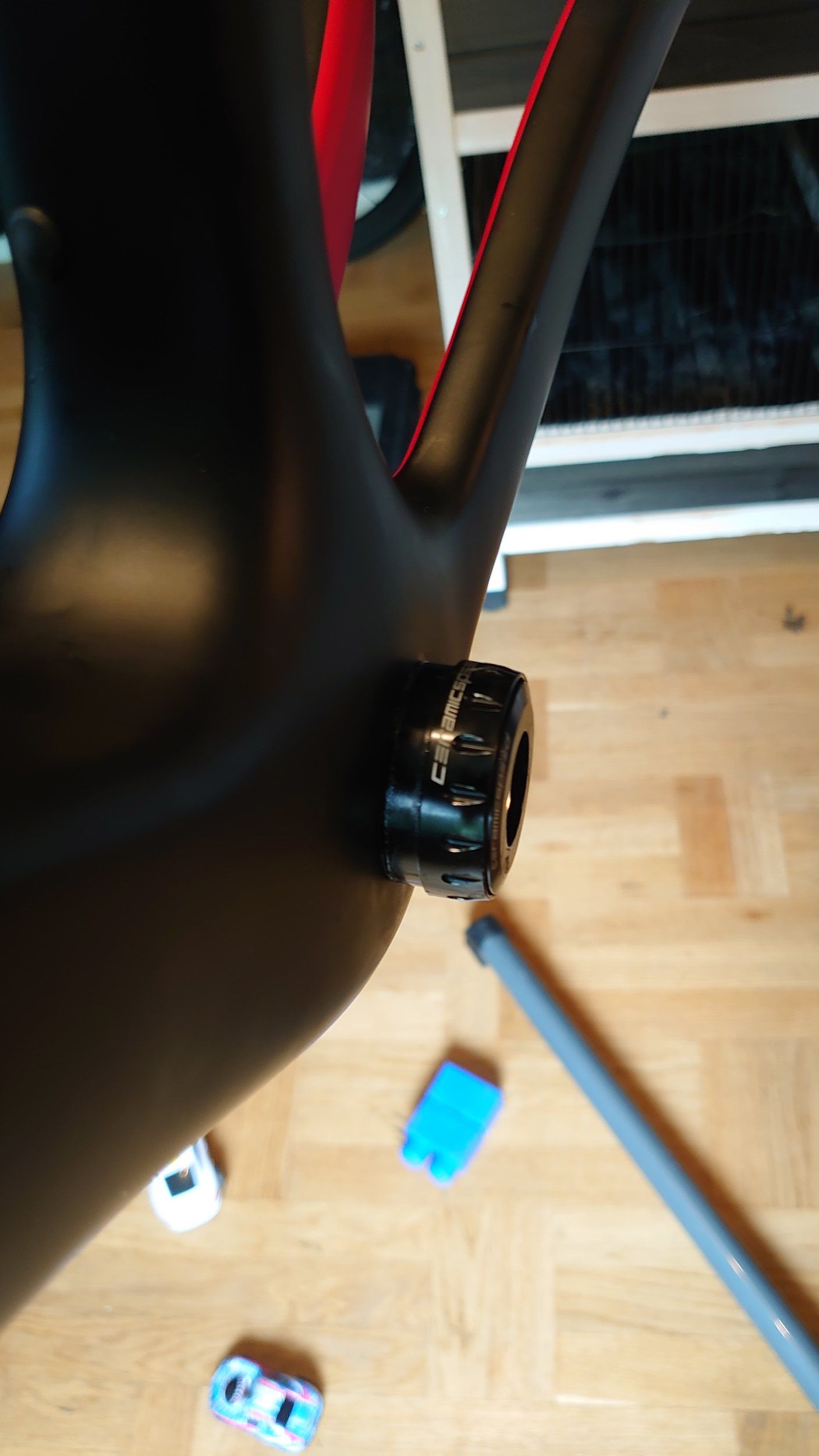

Det är detta vevlager:
    275.9 KB · Besök: 62
Hjälp en novis cykelbyggare

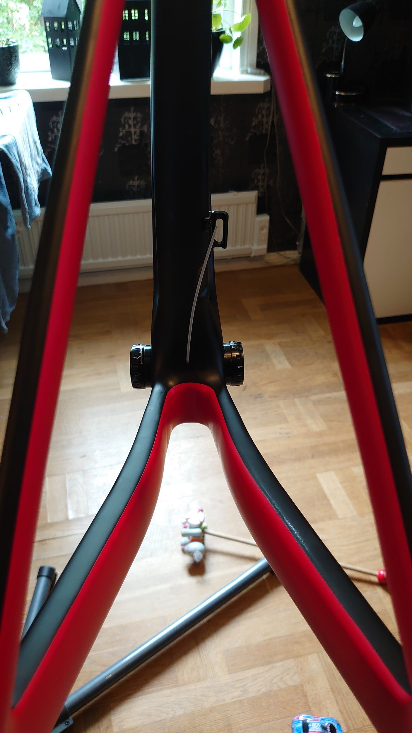

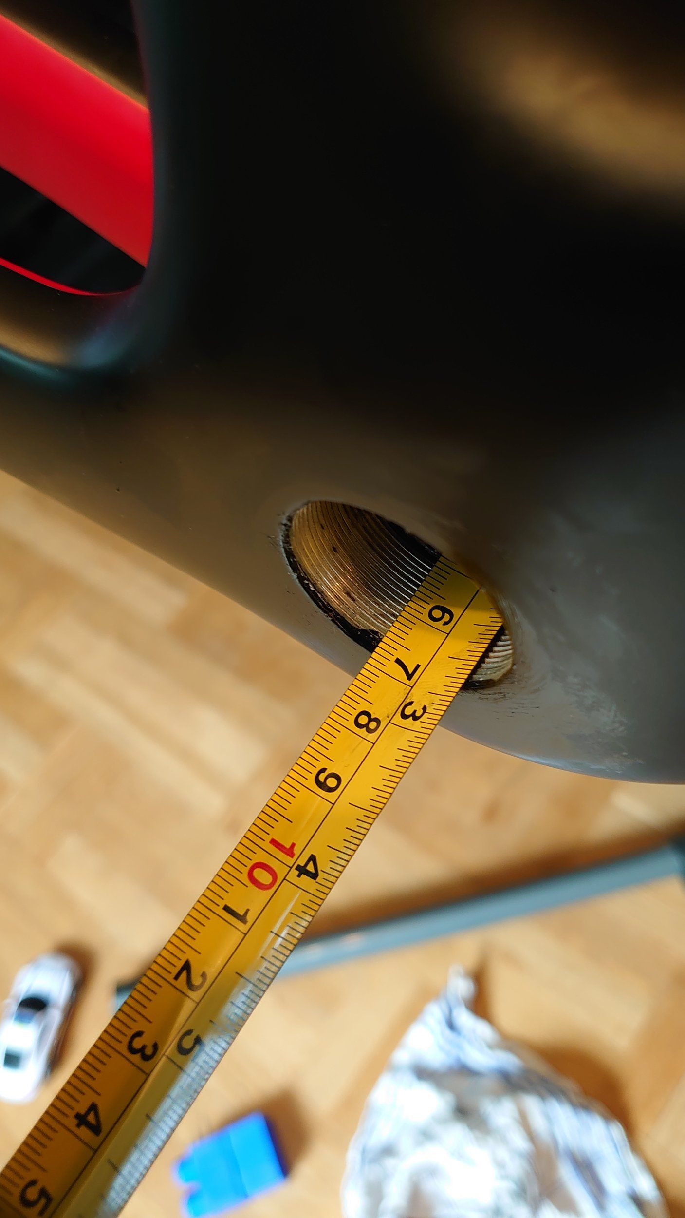

Axeln når precis till änden av hylsan på motsvarande sida. Skulle behövas ett några cm till, det är ca 10,5 på axeln och då lika långt från ytterkanterna på hylsorna.
Finns det vevpartier med längre axlar?
Tack, det var det jag misstänkte.
Då sitter jag här med ett Ceramicspeed vevlager och ett GXP-parti till ingenting. De har alltså skickat fel.

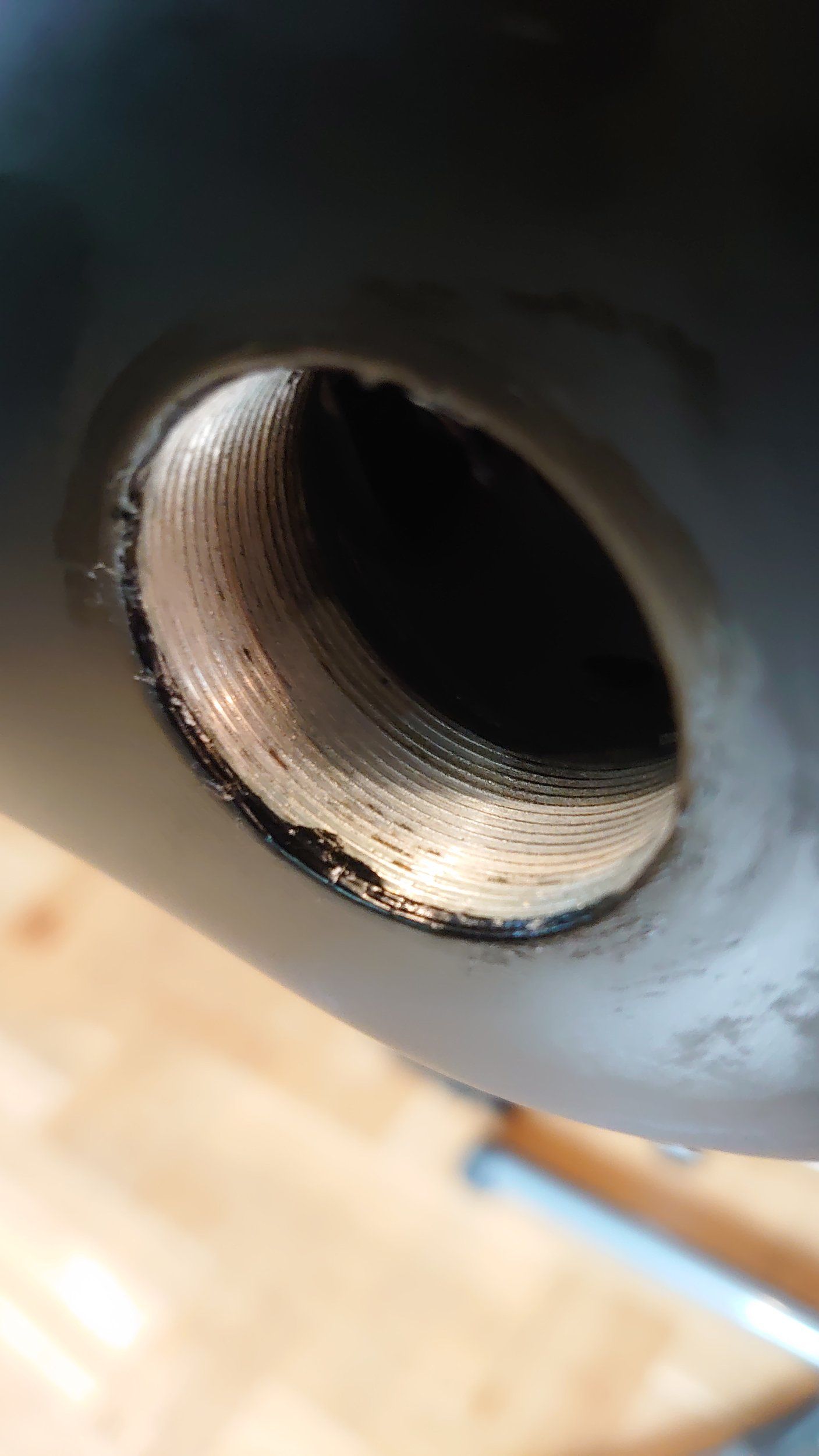

Så det är en ny kina-ram? Ja då har de skickat fel. Surt på det fina vevlagret men bsa är i längden en trevligare standard så gråt inte allt för mycket över det.

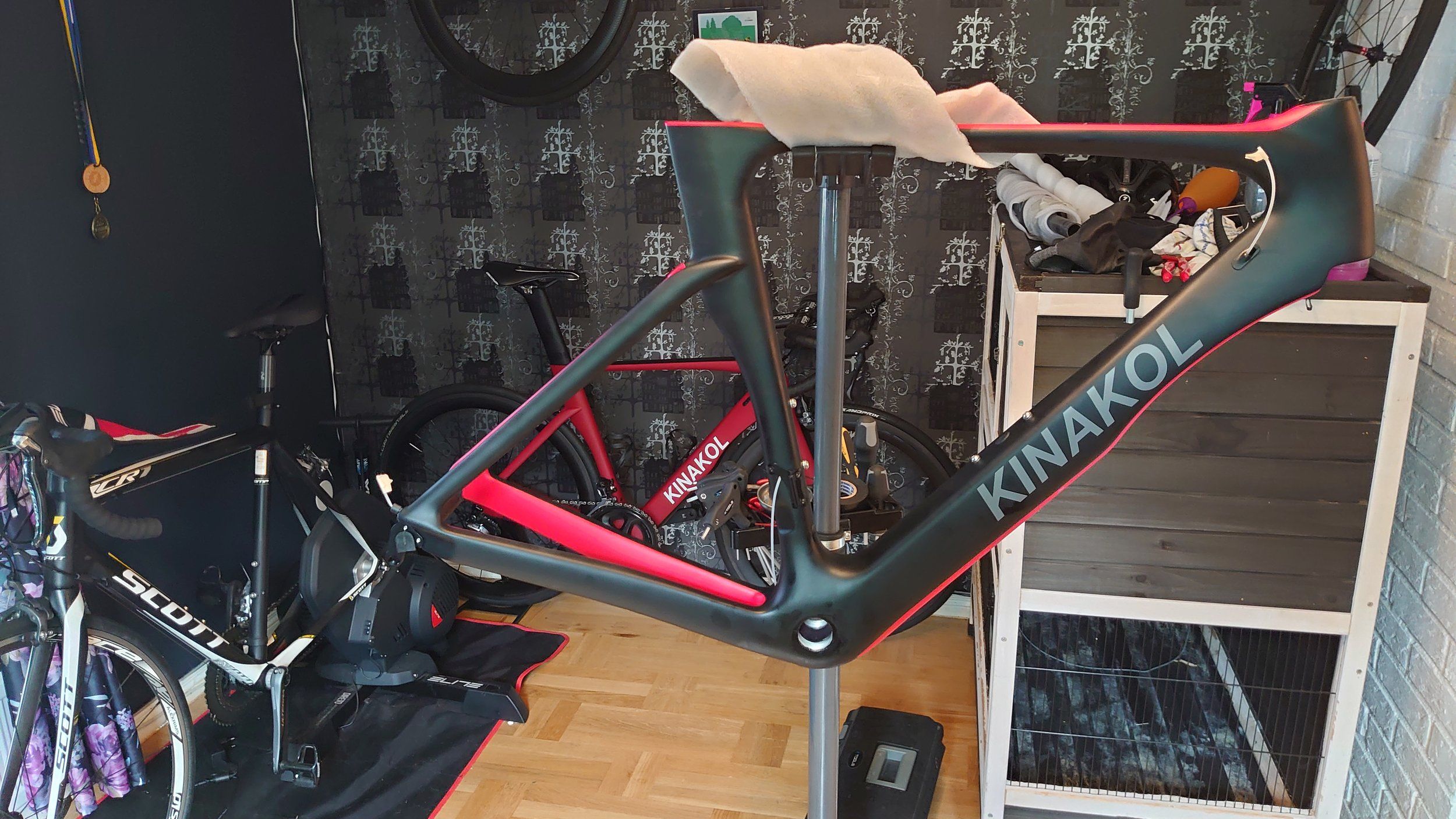

Det är en ram från Velobuild, har byggt en cykel tidigare med deras ram och blev väldigt nöjd så tänkte att vi kör på en till:-)
Ja, jag körde BSA på förra bygget och ville egentligen ha det nu också men så snubblade jag över det lagret så då tänkte jag om.
