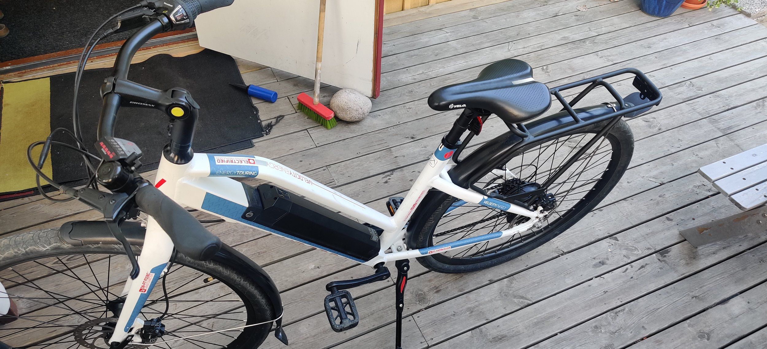

Hej,
Har problem med en White Energy Velocity från XXL.
Så fort man belastar motorn slocknar displayen och man får ingen assistans.
Batteriet på 36v mötte jag upp till ca 41v nyladdat.
Jag har kontrollerat alla kopplingar och sladdar, ser helt ut.
Vad mer kan man mäta/testa?
Tacksam för alla tips!

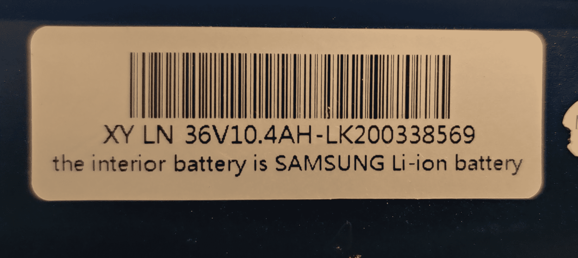

Finns det något vettigt sätt att testa batteriet, måste skruvas isär? Min egen cykel har ett med högre spänning tyvärr.

Visa bilaga 496942
Om det inte är för knöligt så kan du mäta spänningen när du belastar batteriet. Lättast är ju att använda cykeln, men annars kan du ta vad som helst som går på 36v och förbrukar 100w eller så. Antagligen kommer du se att spänningen sjunker drastiskt så fort du belastar batteriet.
Om du inte har erfarenhet av att labba med LiIon-celler så rekommenderar jag att antingen köpa nytt batteri eller lämna in det till någon som kan byta cellerna. Det kostar säkerligen ungefär lika mycket oavsett. Om du är händig och vill pilla själv finns det gott om filmer på Youtube om hur man gör, men det kräver lite verktyg så kostnaden blir ganska hög om man bara ska fixa ett batteri.
