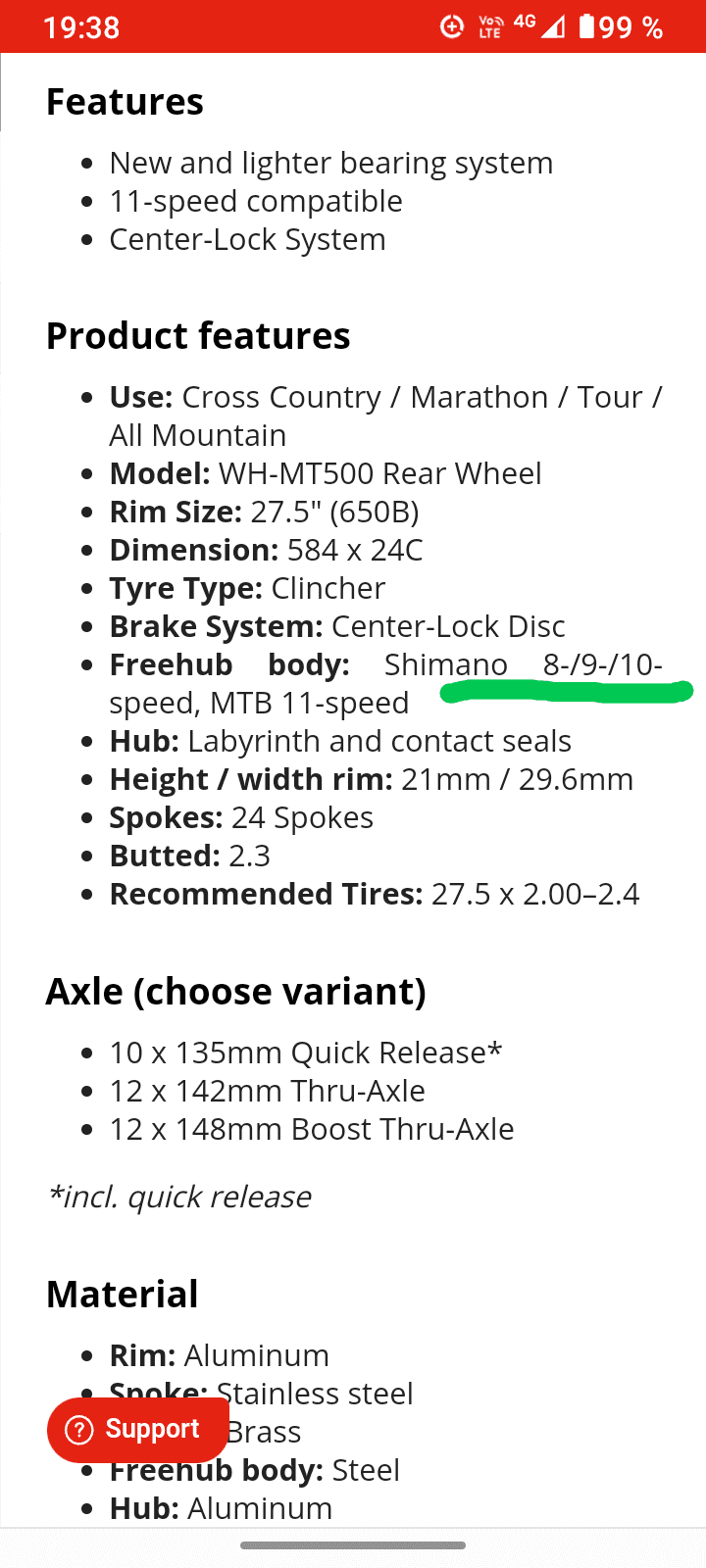

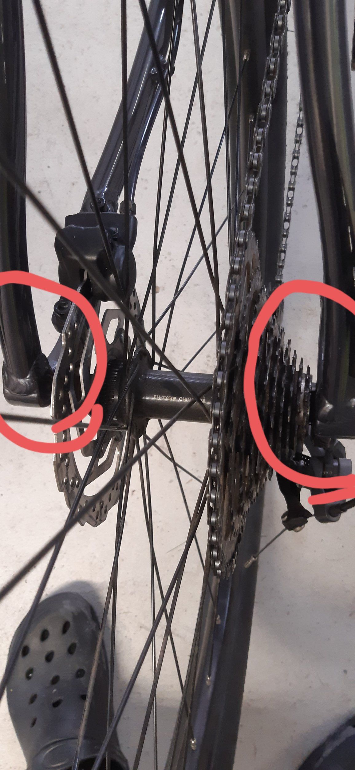

Det lilla hålet på 5mm bryr sig inte cykeln om det får du sköta.
135mm qr 9 eller 10mm. Ibland står det dock 5mm qr i shoppens filter.
Der finns inga andra 135mm qr
Men är de här inne man mäter 10mm och 9mm?

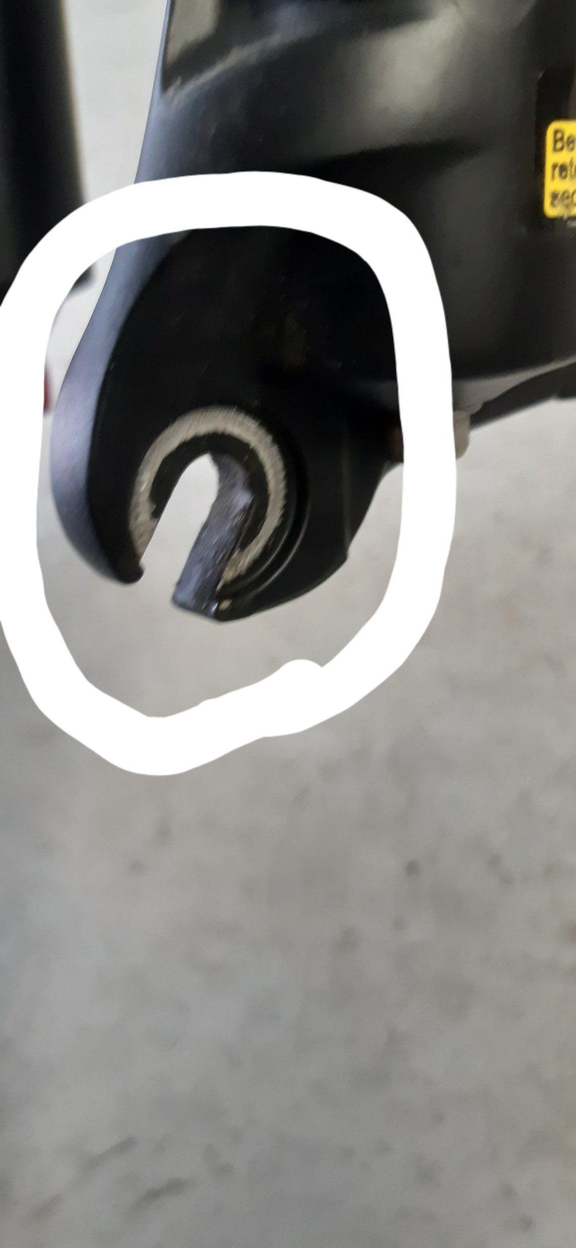

Det finns en till höger också. Om det är en modern cykel måste du veta om detr 135mm eller 141mm utrymme mellan dem. Ungefär.
HJÄLP!!! Hur möter man en bakaxel?
Du ska ha ett 135mm qr-hjul.

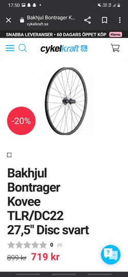

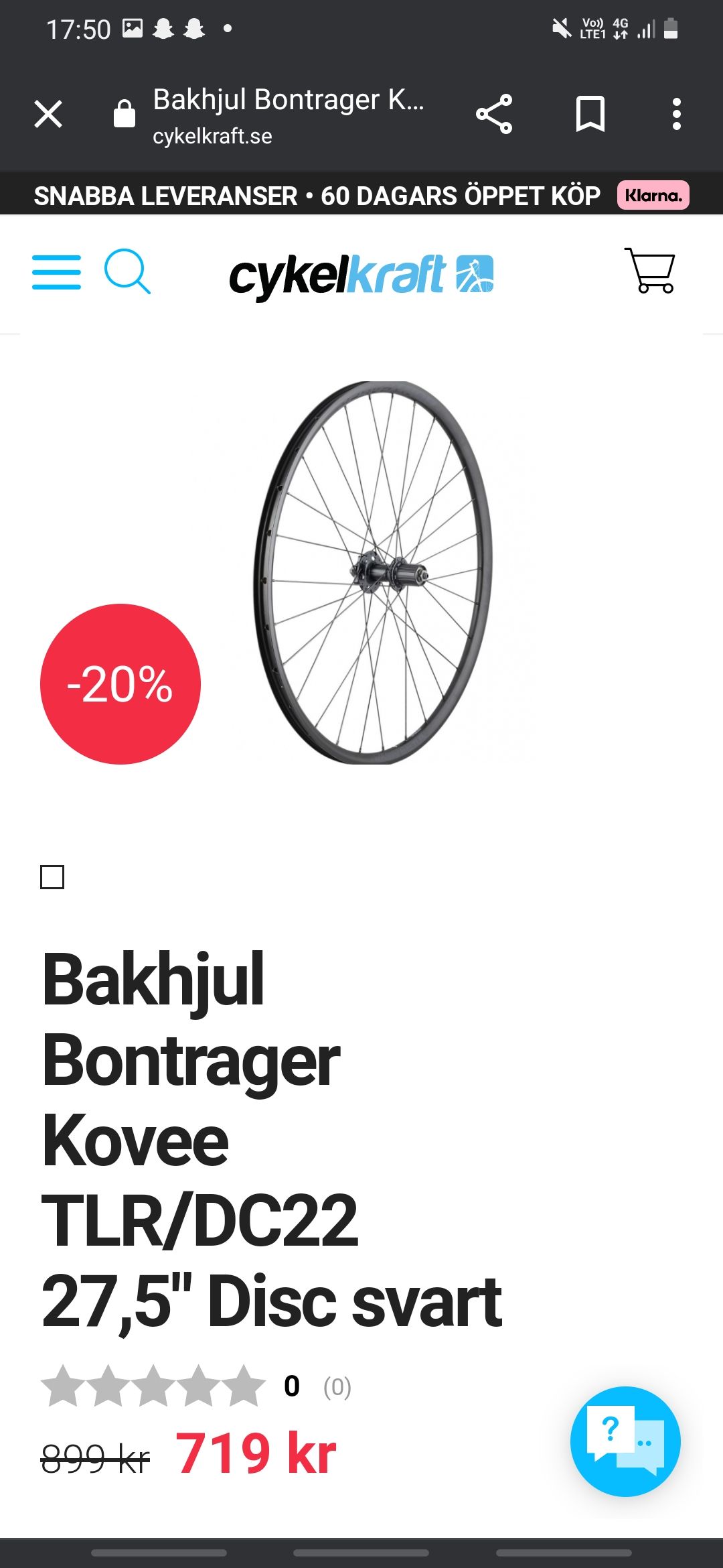

Jahaa, jag vet att de sticker iväg med pengar, de ända som passade till min på cykelkraft kostade 11 000 ish

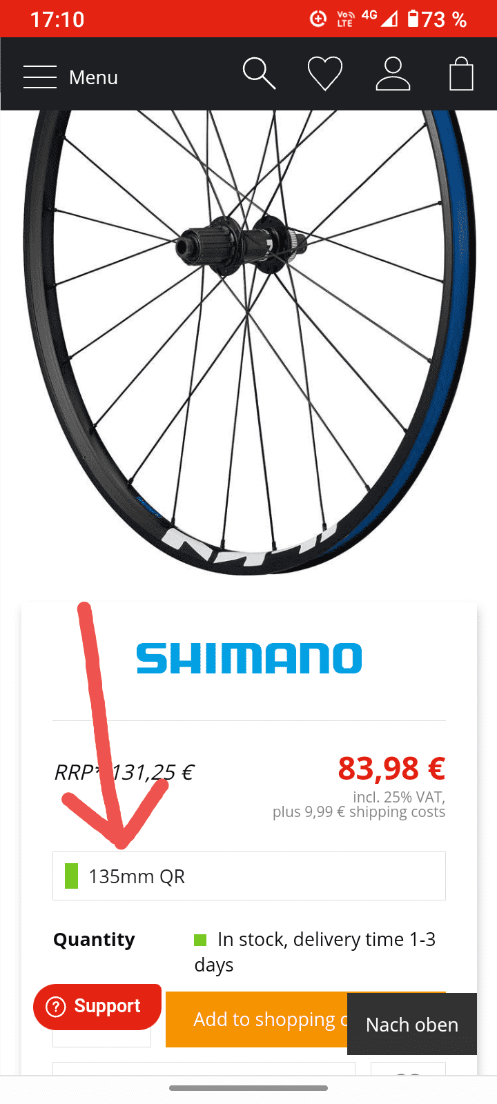

Här har du ett passande bakhjul för ca 900kr plus frakt ca 100kr. Välj isåfall 135mm QR enligt pilen jag visar.
Visa bilaga 577431
De är precis ddejag behöver men 10 delat

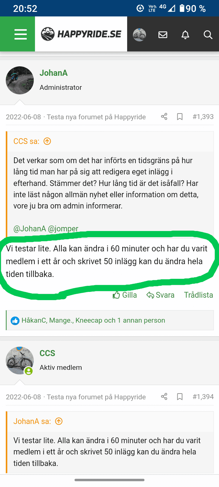

Nya medlemmar med upp till ett visst antal inlägg har endast 60 minuter på sig att editera eget inlägg.
Vadå HAHA, @Pfaff ?
Det är ju så, eller hur @marr och @jansson99 ?
Här kan du läsa själv @Pfaff
Man blir aldrig för gammal för att lära sig nya saker. ?
