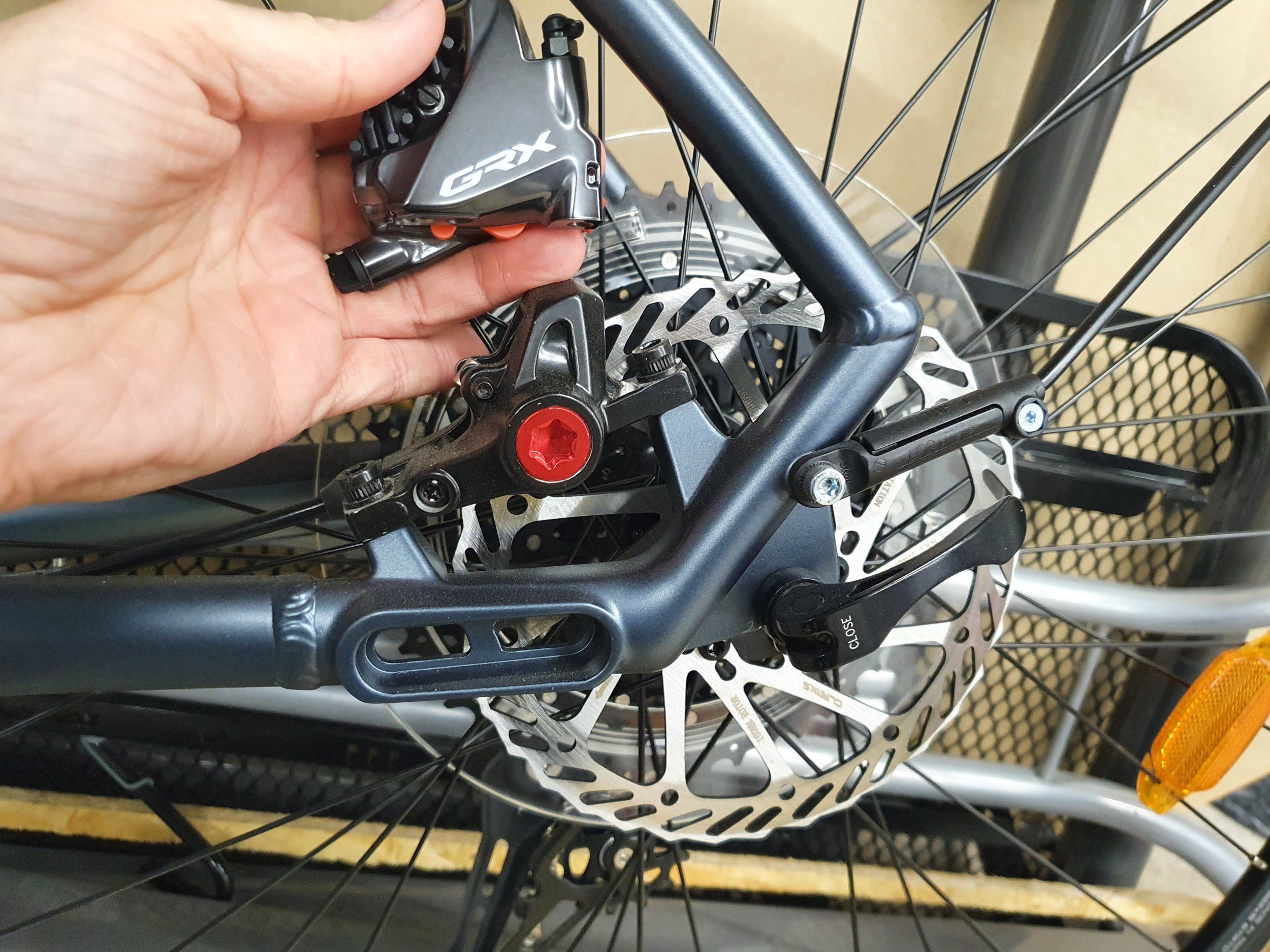

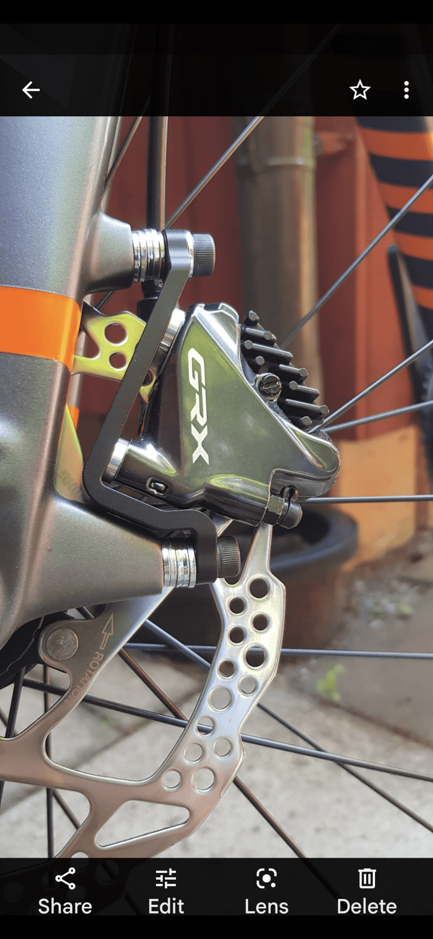

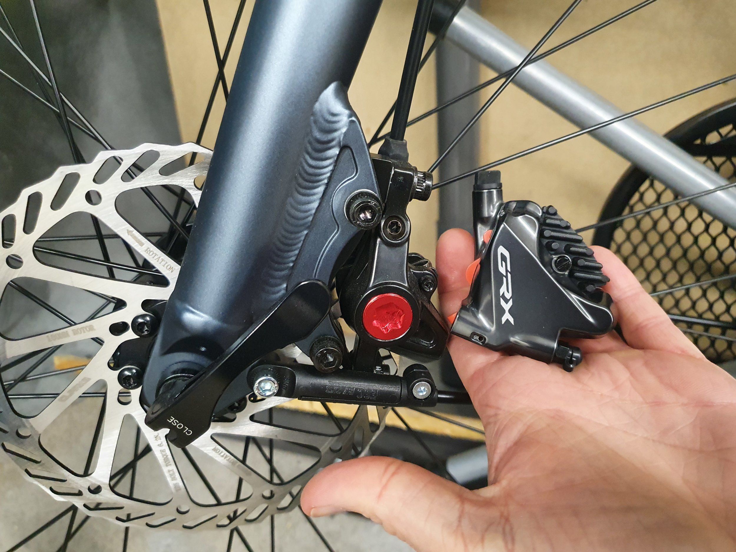

Hej,
Jag hade tänkt byta gruppset på min ena cykel, men jag har kört fast när det gäller bromsoken.
Finns det adaptrar att köpa som konverterar från flat mount till post mount (tror jag det heter iaf, är ingen expert)?
Om det finns dyliga adaptrar, skulle någon kunna länka till en för fram och en för bak?
Se bilderna
Tack på förhand

https://www.assolutions.ca/flat-mount-caliper-to-post-mount-adapter-guide/
Tror att dom är de ändå just nu som säljer något sånt, plus att de är mycket beroende på vad man har för marginaler på gaffel och baktriangel
Googla "flat mount to post mount adapter" och leta
Jag sitter med samma problem, men jag hade tänkt att göra en egen i aluminium och kanske få den utfräst på firma, men beror på hur de går. :D
Hoppas de var något svar på din fråga :D
