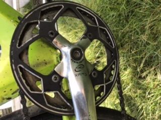

Hej, helt ny på detta forum. Jag håller på och rustar upp en pendlarcykel. Idag sitter det (utslitna) en 8-delad kassett 13/26 samt en enkelklinga 46t fram. Klingan sitter med 4 symmetrisk placerade insex-skruvar. Jag tänkte byta kassetten till Shimano 11/28 ed men har svårt att hitta rätt klinga fram. På pedalarmen står ”sk-700 bcd 104/64”
Fungerar tex nedan?
Mycket tacksam för råd/hjälp.

BCD 101/64 betyder att du kan montera två klingor på den veven, en med BCD104 och en med BCD64. Den du länkade till har BCD110 så den passar inte. Valfri härifrån borde funka.
