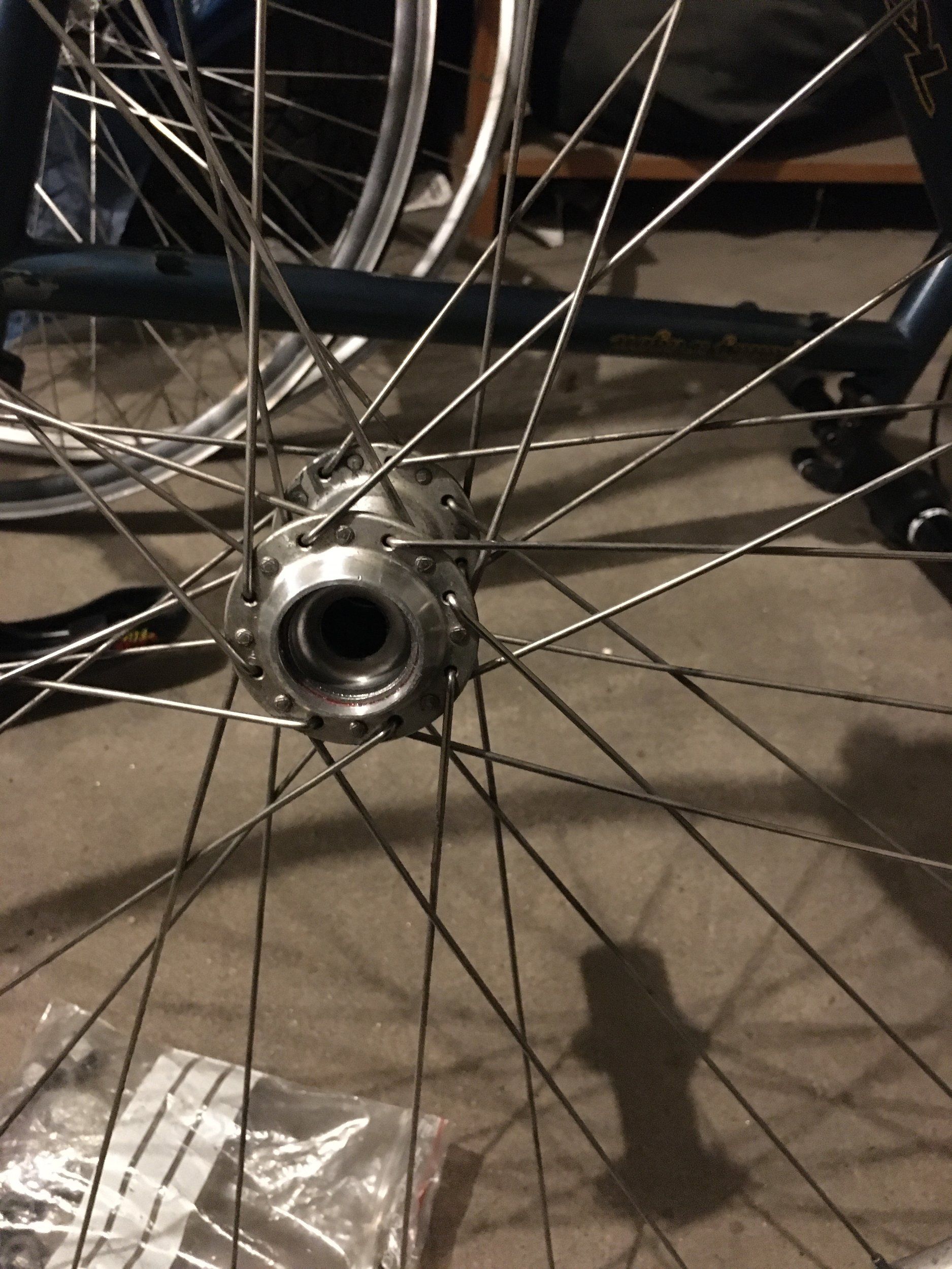

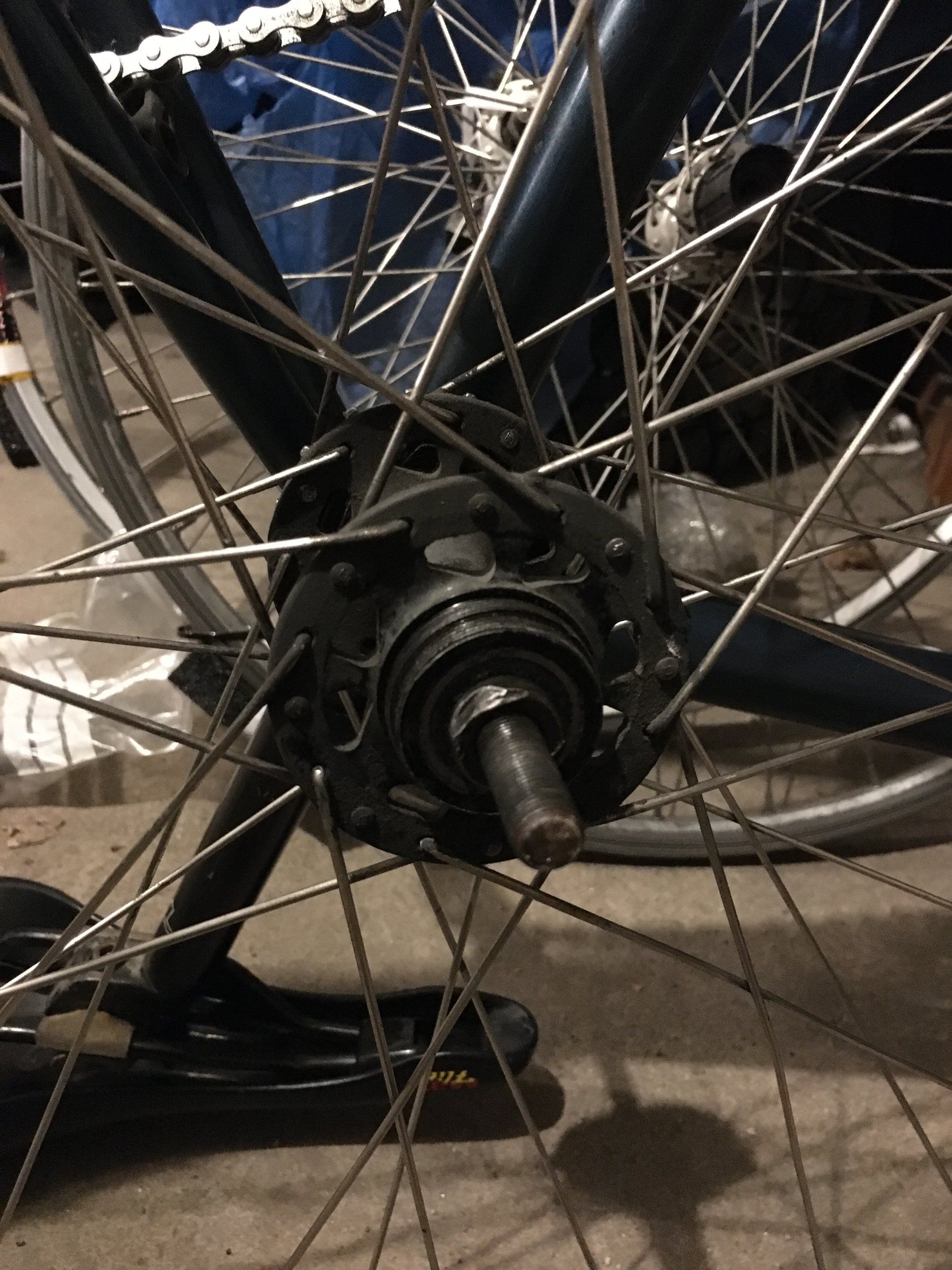

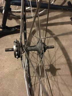

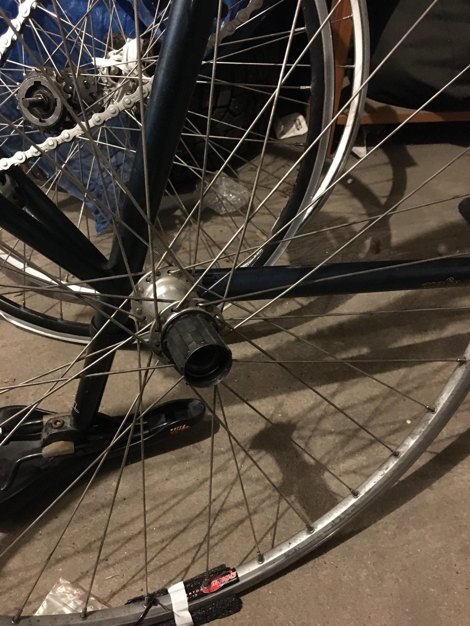

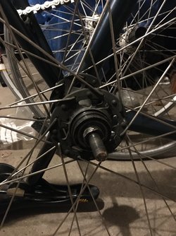

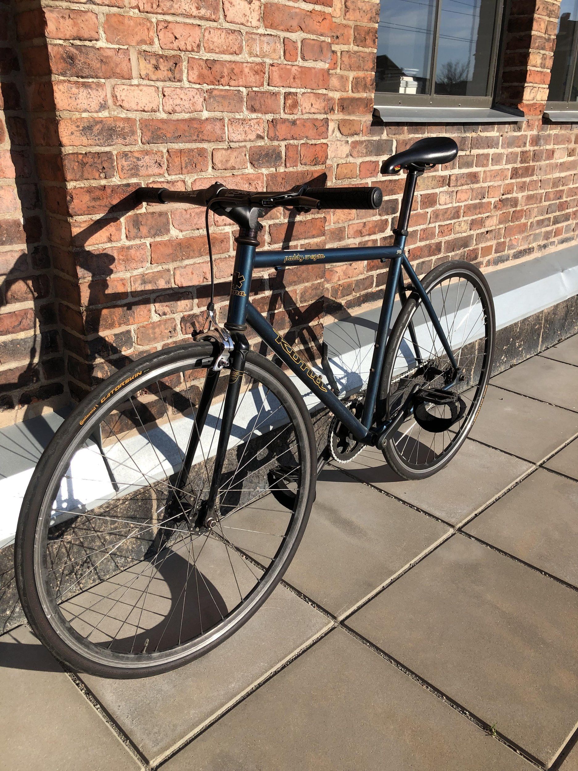

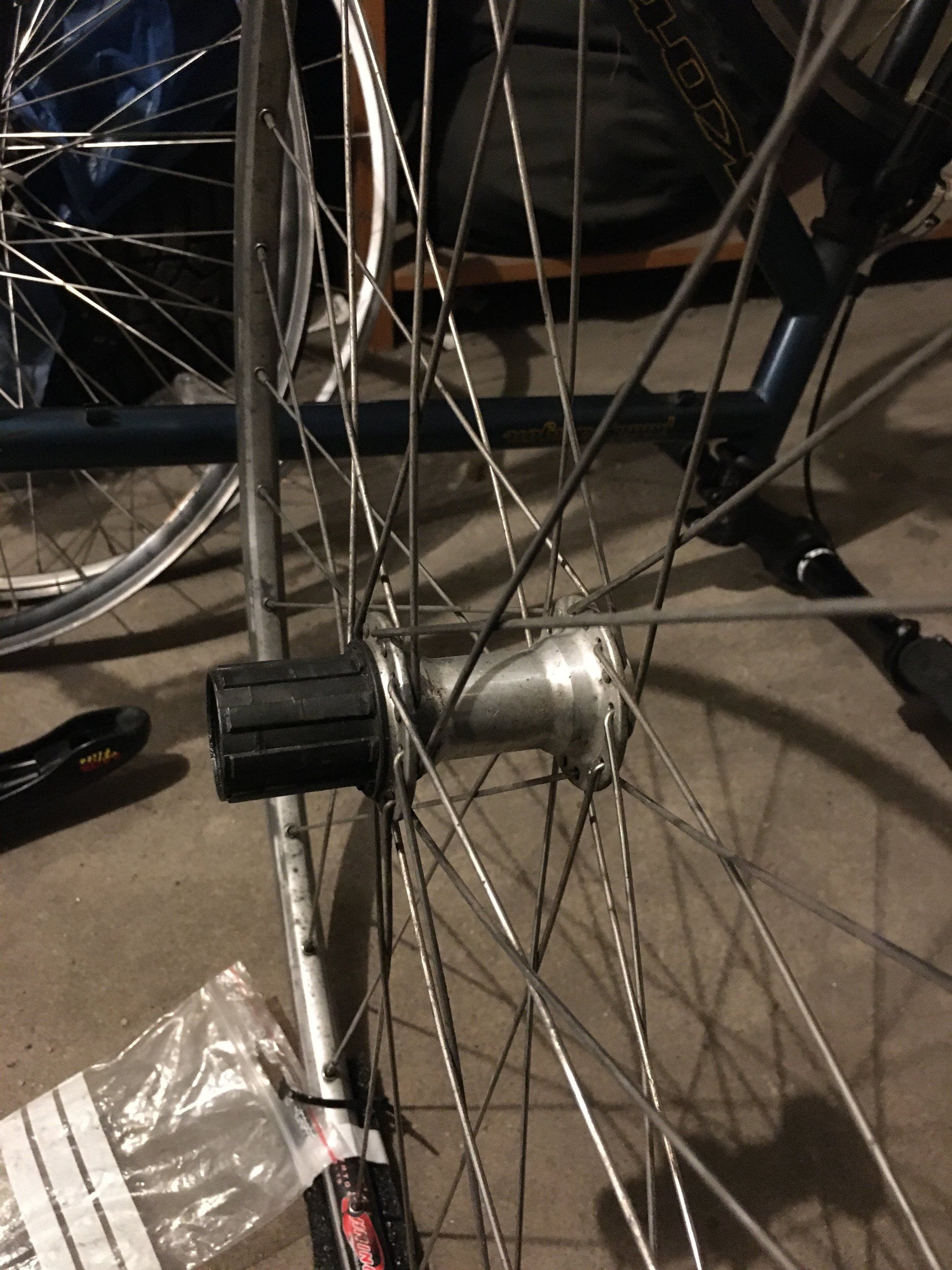

Det började i ett fint fynd för 500 pix som skulle få lite simpel skötsel, men med noll erfarenhet har ett år gått och inte många meter cyklats.

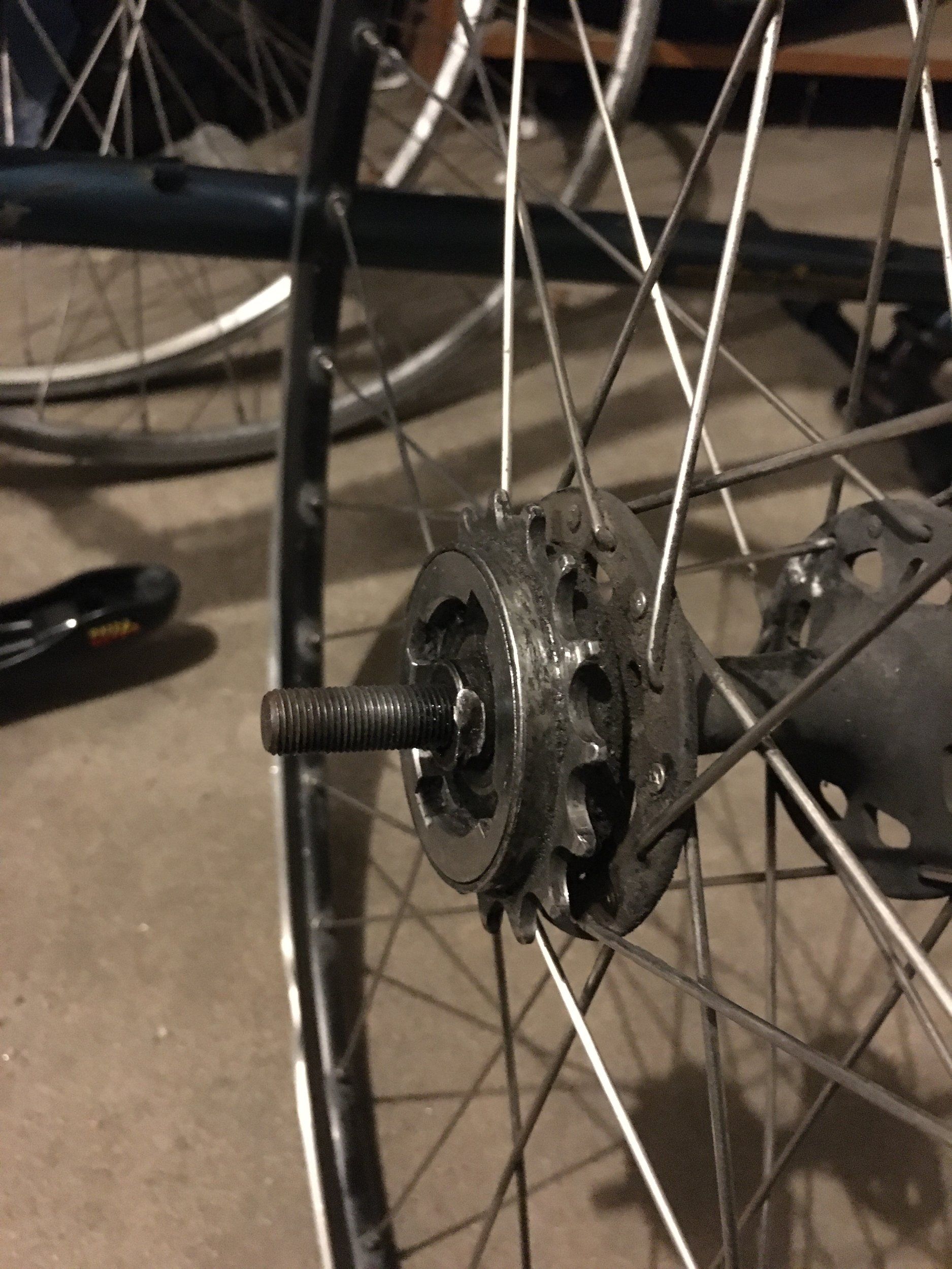

Jag fick problem med att kedjan hoppade ibland, killarna på sportson hade svårt att förstå varför, den var spänd bra och alla tänder var hela. De påpekade att mitt bakhjuls fälg var påväg att sprängas loss, och hjulet var redan snett.

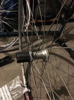

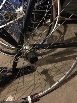

Nu har jag köpt nya hjul begagnat och tänkte att det skulle vara simpelt att flytta över kransarna, men förstår nu att det givetvis är knepigare.
Så! Har jag gått bort mig helt med nya hjulen? Är det inte möjligt att bara flytta över axeln från gamla hjulet till nya?
Gamla hjulets muttrar sitter som sten och jag har inte optimala verktyg, så nu har muttrarna blivit slitna i frustration. Tips för lösning på det uppskattas också.
God söndag!

Ja, du har gått bort dig helt. Det är fel nav på det nya hjulet. Du måste ha ett specifikt fixiehjul.

Saker man kan fundera på är att sätta ett kit för singelspeed på nya bodyn/frihjulsnavet. Man köper alltså ett drev man vill ha och ett antal distanser som får det att hamna på rätt plats för bra linje med framdrevet. Men det kan bli svårt att få det att sitta kvar i läge i ramen, jag förmodar att nya hjulet är för vanlig snabbkoppling/QR. Annars kan man räkna ekrarna och se om det är lika många. Då kanske man kan bygga ett hjul av två. Men det verkar finnas lite alla möjliga problem här som gör att det är säkrare att satsa på ett annat mer lämpligt hjul direkt.

Fast det hjälper väl inte. Han måste ha ett fixienav, dvs utan frihjul, annars måste han också montera broms och då har han en single speed och inte en fixie. Childstore har fixiehjul. https://www.childstore.se/fixed-gear-i-singelspeed-bikes/hjul-falg/child-700c-bakhjul
Men billigast är nog att ekra in en ny(annan) fälg.

Helt rätt. Jag är trött. Har spelat b*llsp*rter.
Kikat på sånna ja, men vill kunna rulla fixed också. Håller utkik på säljsidan ett tag.
