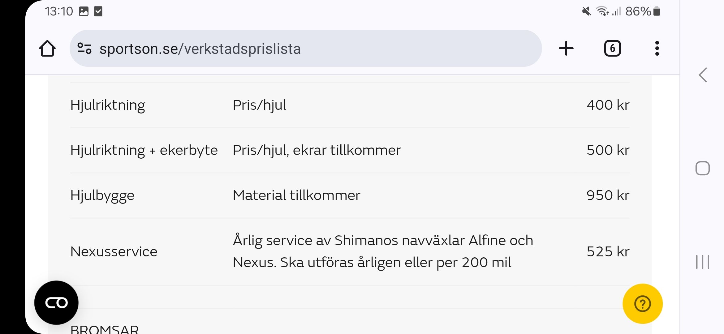

Ekerbyte då man bara lämnar in cykeln, kräver att man tar av hjul, däck, slang, fälgband, sedan byter eker. Sedan omvänt, och pumpa upp däcket. Så även om det är enkelt så blir det sammanlagt en hel del tid. Mer tid än att exempelvis byta ett däck.Det är väl inte värre än att man kan testa sportson. Jag fattar bara inte varför ekerbyte kostar 500. Eller menar de riktning och enstaka trasiga ekrar?
I så fall hade jag testat som jag sa att byta själv och spänna upp hjälpligt
Ja, men när jag läste ekerbyte tänkte jag alla ekrar...medan att bygga kostar 950..Ekerbyte då man bara lämnar in cykeln, kräver att man tar av hjul, däck, slang, fälgband, sedan byter eker. Sedan omvänt, och pumpa upp däcket. Så även om det är enkelt så blir det sammanlagt en hel del tid. Mer tid än att exempelvis byta ett däck.
