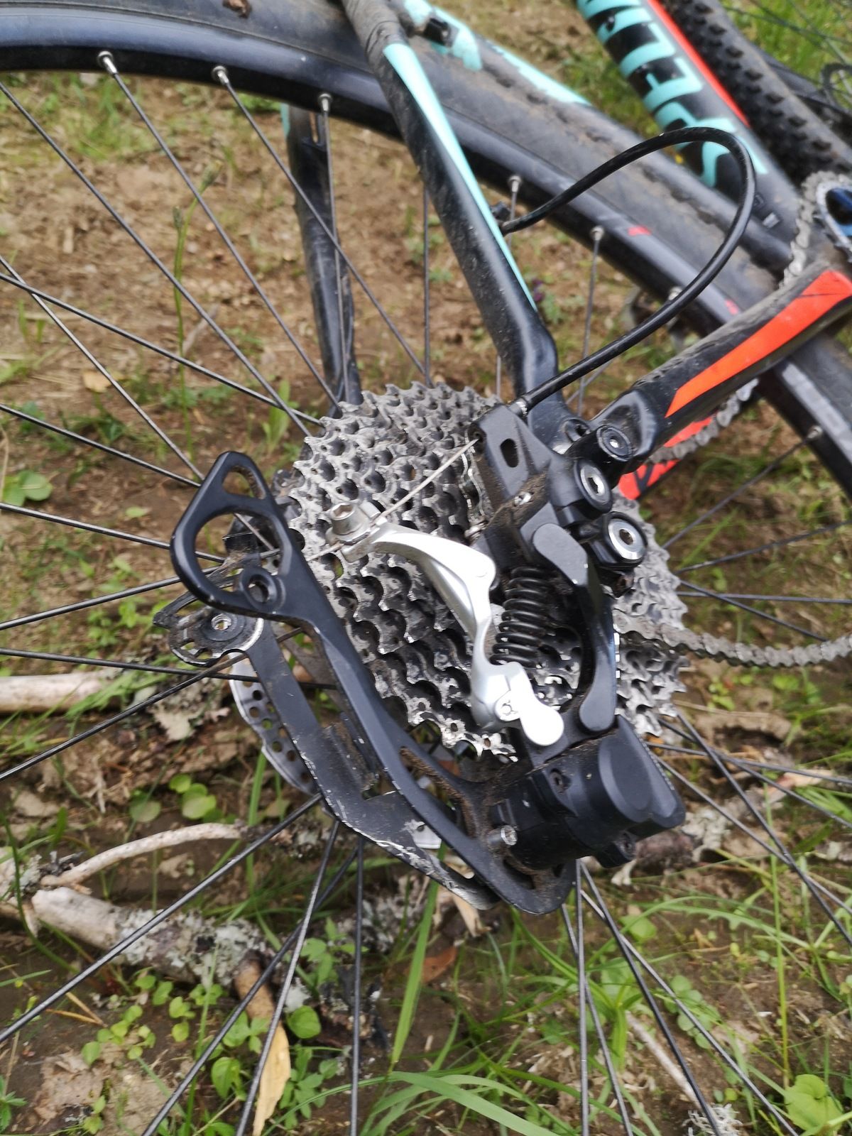

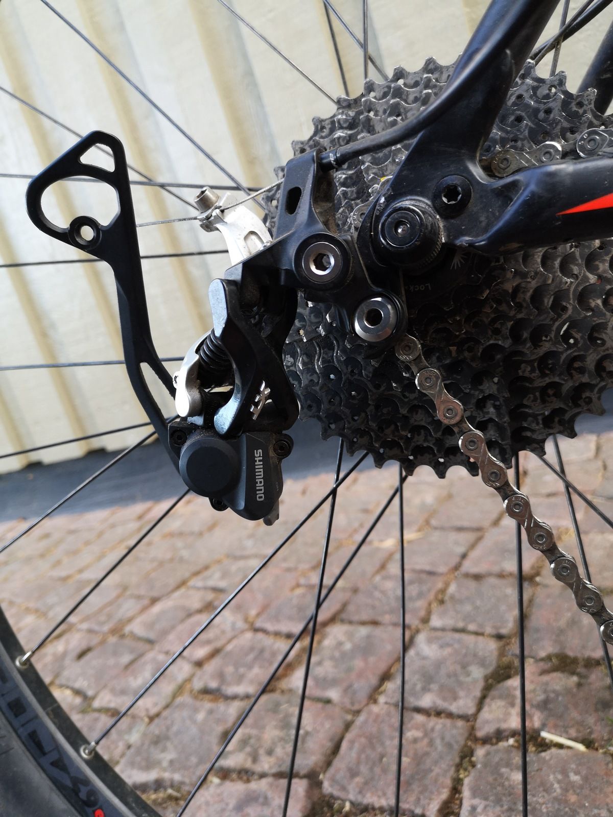

Hej!
Fick in en pinne i bakhjulet, växeln ser trött ut.
Kan någon hjälpa mig med vad jag behöver beställa för att fixa det här? Inte så haj på cykel.
10 del shimano xt
    296.8 KB · Besök: 82
Hjälp med delar
Bakväxel givetvis, t ex denna:
http://www.chainreactioncycles.com/se/en/shimano-xt-m786-shadow-10-speed-rear-mech/rp-prod83162
Din ser ut att vara ”black, long cage”. Hur många drev har du fram?
Sedan är det svårt att se på bilden med det verkar som att växelörat (delen där växeln fästs i ramen) är böjt, så det får du försöka få tag på från tillverkaren, är det en Specialized borde det inte vara något problem.
Kedjan har förhoppningsvis ett kedjelås, annars behöver du ett sådant.
http://www.chainreactioncycles.com/se/en/kmc-chain-connectors/rp-prod25439
I övrigt behöver du insexnycklar i lämpliga storlekar för själva arbetet.
Hjälp med delar
Av bilderna att döma utan att använda spekulativa termer skulle möjligtvis bara cagen behövas böjas tillbaka. Det skulle du kunna prova med innan du beställer nytt. Om jag får spekulera tror jag det skulle få växeln att fungera till 80% av sitt ursprungliga skick. Om något mer är böjt är det nog kört.
