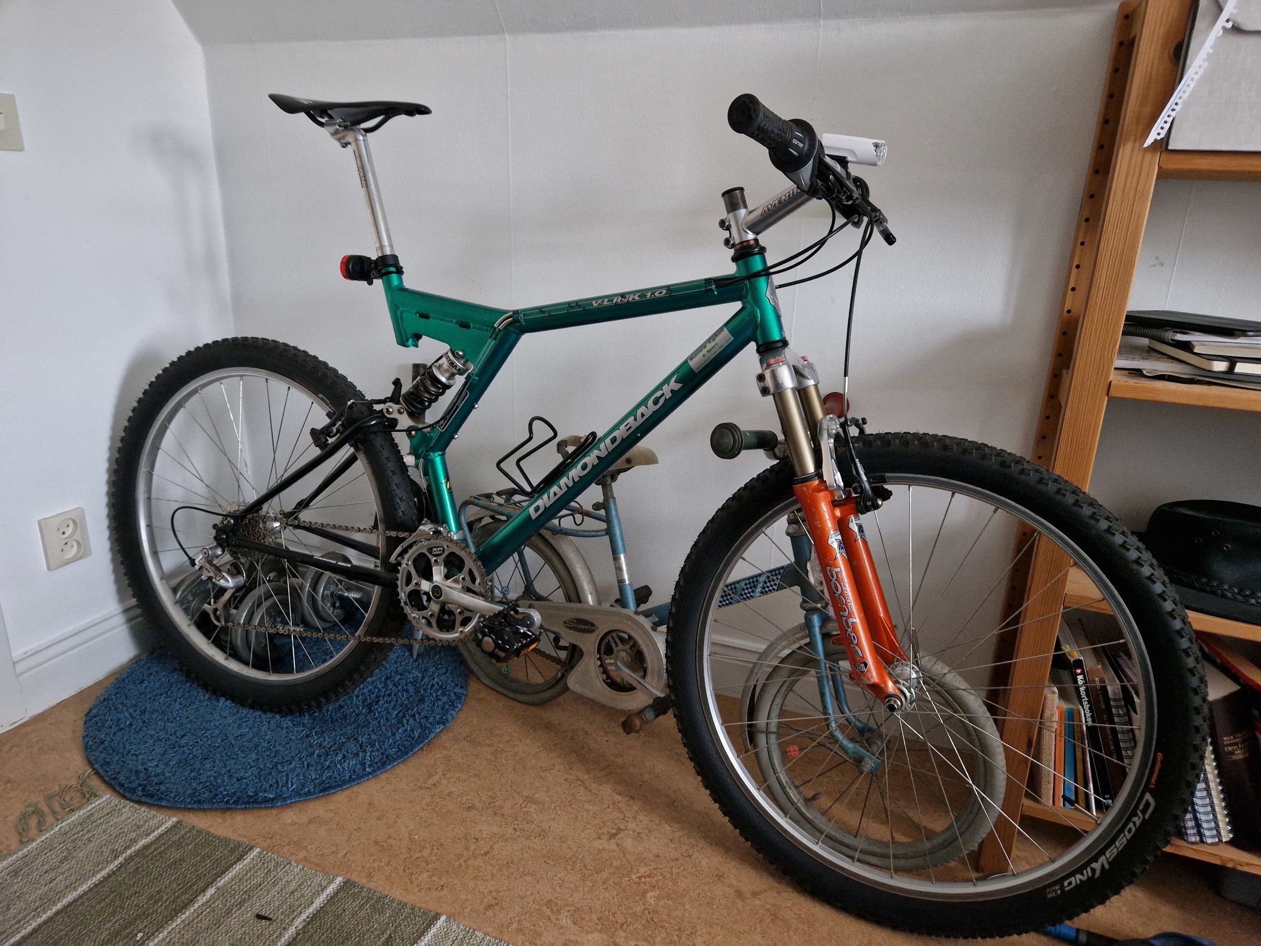

Hej alla!
Jag är ny här. Så om dettta redan finns någonstans jag missat uppskattar jag en länk :)
Jag behöver nya hjul till min Diamondback V-Link 1.0 -96. Någon som är duktig på dessa modeller?
Har märkt att på 1.0 är det 130 mm ibak, men på typ 3.0 är det 135 mm (?)
Är det stål eller alu ram ibak på dessa? Tänker om det är stål att man kan fixa till bredare mellanrum?
Hoppas ni förstår mina tankar, tack på förhand! :)
    710.1 KB · Besök: 100

Alla 26" hjul för fälgbroms borde funka så länge det sitter hg-body på. Kollar du begagnat kan du säkert hitta något fint.
Edit: riktigt fin cykel förövrigt! (Baklampan får du göra dig av med dock ?)
Hjälp med Diamondback V-Link 1.0 -96
Har nu mätt och det var faktiskt 135 mm. Fick på frugans hjul som är 8-vxl.
Vad har ni för tips på hjul som är bra till denna cykel? Däcken är 55-559.
