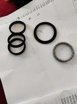

Hej,
Köpte en Lapierre edge 3.7 till grabben.
Monterade ihop cykeln, men tänkte mig inte för vid styret. Så forken ramlade ned och alla delar flög till höger och vänster.
Osäker i vilken ordning allt skall sitta och dåligt med manualer till denna cykel.
Min gissning är detta.
Kullager ned mot fork (vänd rätt?)
Runda efter det mot själva ramen
Sedan de tre runda metal över ram mot styre.
Men kullagret måste jag troligen bruka en del styrka för att få ned. Så vill helst inte göra det innan jag vet att det är rätt ?
Någon som kan hjälpa mig med detta ?

Kullagret är förmodligen för underdelen av styrlagret. Den större ringen ska förmodligen sitta ovan på det övre lagret och de mindre är distanser som sitter under/över styrstammen runt gaffelröret.
När du monterar allting så börjar du med top-cap:en och efter det styrstammen. Gör du tvärt om så blir styrlagret löst. Använd fett också för lagret. Ta lite och smeta ut det i den undre skålen. Kolla även om det övre lagret behöver rengöras eller fyllas på med fett. Resterande delar behöver ingen smörjning/fett.

Tack för hjälpen. Tror jag fick ihop den rätt.
Rullar och ramlar inte sönder när jag själv provar ?
