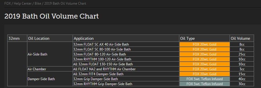

Vet någon av er exakt vart jag borde titta för att få till rätt oljemängder och spacers?
Fram har jag ju:
Enligt Scott - Fox 32 FLOAT RYTHM GRIP3 120mm
Enligt Fox - 2019 Rythm Series 32 FLOAT 29 120 GRIP
I oljetabellen nedan skall man ha olika mängder olja i FLOAT eller RYTHM.... min gaffel kan ju inte vara två olika gafflar samtidigt.... :-)

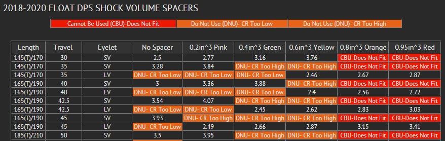

Samma sak gäller volume spacers. Det är olika spacers till FLOAT och RYTHM... (se https://www.ridefox.com/fox17/help....withairvolumespacers(floatandrhythmforksonly))

Jag skulle titta på de rader där det står RHYTHM, eftersom RHYTHM indikerar lite billigare design än en standard FLOAT.
Spacers kan man prova sig fram, ta ur en i taget tills du använder större delen av slaglängden vid en normal tur. Sätt i fler spacers om du ska cykla något värre än normalt, så du inte bottnar och riskerar förstöra något i gaffeln.
Edit: Du ska ha spacers för RHYTHM. Jag missförtod nog din fråga när jag skrev om antal spacers ovan, men låter det stå kvar.
Edit: Stavning av RHYTHM + tog bort felaktig text angående spacer (såg att det är andra typer av spacers för en del rhythm-varianter).
