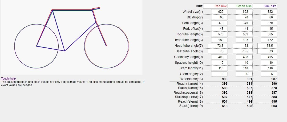

Röd cykel = Cykeln jag har nu med 81,2 cm sitthöjd och 13 cm drop sadel till styre.
Grön och blå cykel = cyklar jag är intresserad av
Kort och gott är jag novis när det gäller att tolka geometridata. Min fråga är, skulle grön och blå passa? Om ja skulle dropet bli betydligt större om styrröret redan är kapat på någon av dem jämfört med röd?

Ja som i att de ser ut att passa och droppet blir ca 15 - 20 mm större om styrröret är kapat eller ja dropet blir större?
Jag vet inte om drop på 15 cm fungerar bra för mig eller om det är för mycket. Men lek med tanken att det är en cm för mycket i den konfigurationen ovan. Kan man korta stammen och på så sätt avhjälpa det ökade dropet genom att ta hela cockpiten närmare sig, förutsatt att man är ok med att offra reach. Funkar det ens så?
