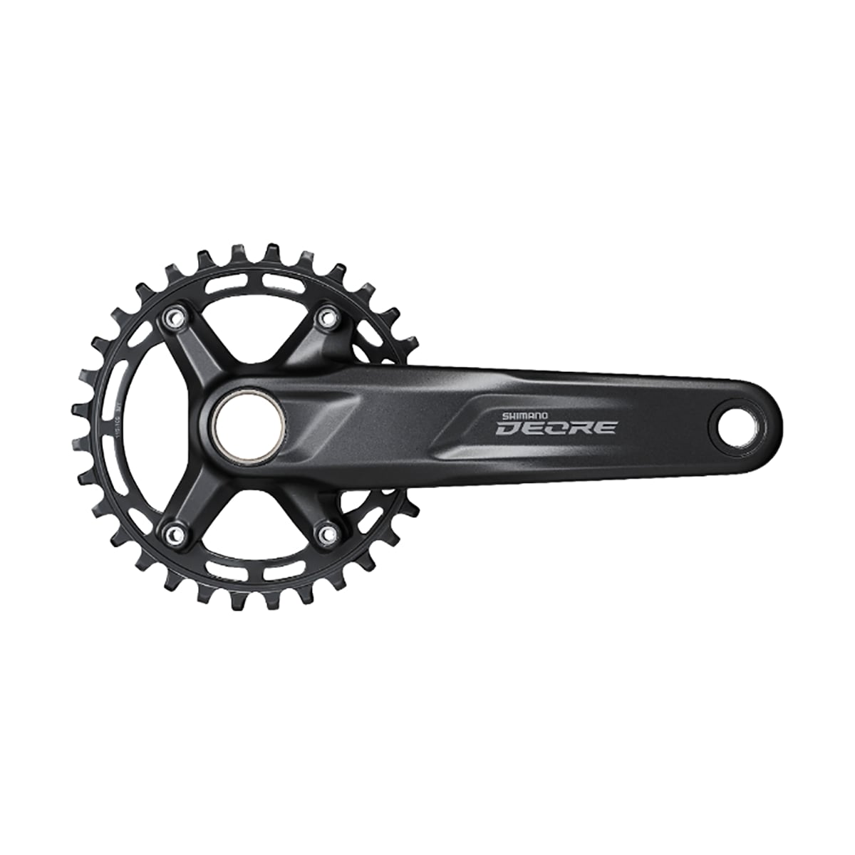

Jag har precis samma cykel som trådskaparen, och överväger också att konvertera till 1x10.
Skulle denna vevarmen funka till standardkasett eller behöver jag byta även den samt växelförare? Är en total novis inom detta så tacksam för hjälp.
Hjälp med konvertering till 1x10
Ja fungerar fint. Det du behöver fundera på är hur stort omfång du behöver. Om du väljer en stor kassett behöver du beroende på vilken bakväxel du har kanske en ny.
Jag bytte aldrig min vevarm utan plockade bara bort klingorna fram och ersatte med en ny klinga från Garbaruk. Din lösning blir naturligtvis snyggare.
Jag byte även kassett bak och fick på så vis ett större omfång. Hade jag gjort om konverteringen en gång till hade jag tittat på att köpa ett konverteringskit.
